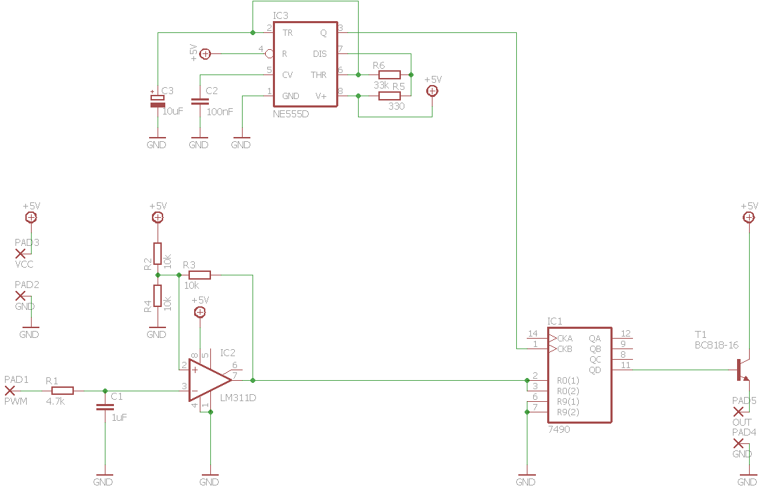

Für ein Modellflugzeug benötige ich einen Auslöser für den Fallschirm.
Dieser soll spezifischen Anforderungen der Luftaufsicht in der CH
genügen und darum kommen folgende Lösungen nicht in Frage:
- Servo über einen RC-Kanal
- uC Steuerung
Ich benötige also etwas diskretes. Der mechanische Auswurfmechanismus
wird von einem Elektromatneten gehalten. Ja, das kostet viel Strom im
"Ruhezustand". Der Magnet konsumiert bei 5V 250mA.
In folgenden Fällen muss der Magnet stromlos werden:
1. wenn die Batterie keinen Strom mehr liefert
2. wenn ich manuell auslösen will
3. wenn kein Signal mehr vom Sender kommt
4. wenn der uC des Autopiloten sich aufgehängt hat
1. ergibt sich durch den Elektromagneten von selbst.
2-4 will ich mit einer Art Totmann-Schaltung lösen. Und zwar soll der
RC-Sender über einen Kanal im 0.5s Rhythmus zwischen zwei vordefinierten
Werten wechseln. Über einen Schalter natürlich ein-/ausschaltbar.
Der Autopilot leitet den Kanal durch und damit will ich arbeiten.
Meine Idee:
a. ich wandle über einen R/C-Filter das Signal in ein analoges um.
b. ein Schmitt-Trigger macht daraus ein Rechtecksignal das ich zum Reset
eines Zähler benötigen kann
c. Ein Timer liefert einen 0.5s Takt
d. Mit dem Takt wird ein Binärzähler zum zählen gebracht
e. Bei 8 wird der Elektromagnet stromlos gemacht
Damit kann ich 2-4 realisieren:
2. der RC-Sender liefert keine Pulse mehr -> der Fallschirm wird nach 4s
aktiviert
3. der RC-Sender ist ausser Reichweite und es kommen so auch keine Pulse
mehr an, respektive der Autopilot geht in Failsafe und liefert einen
konstanten Wert -> der Fallschirm wird nach 4s aktiviert
4. Wenn sich der Autopilot irgendwo verheddert und "abstürzt", wird er
mit sehr grosser Wahrscheinlichkeit einen konstanten Wert ausliefern ->
4s sind vermutlich zu lang, aber das könnte ich beim Binärzähler ja noch
ändern oder bei der Zählfrequenz.
Meine Fragen an Euch:
- Stimmt mein Grundüberlegung?
- Wie berechne ich den R/C-Filter um aus dem PWM-Signal eine genügend
grosse Hysterese für den Schmitt-Trigger zu generieren?
- was kommt noch bei der Ausgangsseite zum T1 dazu? Der ist relativ
nackt... (ich hab den BC818 gewählt, weil der in SMD als 500mA 25V
Version noch rumliegt)
Vielleicht noch zu mir:
Ich bin kein Elektroniker mehr, hab das letzte Mal vor 25 Jahren was
gemacht und das hier habe ich mit Hilfe von Google mir zusammengereimt.
Und auch Eagle kenne ich erst 2h...
Danke wenn ihr mir noch Tipps habt.
#4372718
Die einzige Frage, die da bei mir aufkommt:
Ich dachte, der leitet das Signal einfach nur durch. Wie kommst du zu
der "sehr grossen Wahrscheinlichkeit"? Erfahrung? Vermutung? Wissen über
den internen Aufbau?
Gast #4372720
Du beschreibst hier sehr schön das Prinzip eines Watchdogs. Die Dinger
gibts fertig als IC, sollte dir im Modellbau sicher entgegenkommen..
Das würde ich auch bezweifeln. Vielleicht hält der auch einfach das
letzte PWM-Signal.
Davon abgesehen, sollte ein µC in einer solchen Applikation nicht
einfach "abstürzen". Vielmehr sollte der Autopilot für solche Fälle
einen Watchdog haben, oder, falls vorhanden, im Fehlerhandler selbst
einen Neustart durchführen...
OP #4372727
Danke für die Fragen
Ich habe keine Ahnung, wie Wahrscheinlich das ist. Ich weis nur, dass
ich gemäss Luftfahrt damit rechnen muss, ausser ich kann den Nachweis
erbringen, dass er das nicht tut. Und ein Nachweis in der Aviatik ist
extrem teuer.
Mit konstantem Wert meinte ich auch den letzten PWM-Wert. Aber in beiden
Fällen (ob fixer Pegel oder ein fixer PWM-Wert) sollte der Trigger nicht
mehr wechseln...
Ich habe noch ein Problem gefunden. Im Ausgang müsste ich wohl noch
invertieren... So macht er das Gegenteil. Hat jemand eine Idee?
Ich werde alles SMD-Bauteile verwenden. Die Widerstände im 0805-Format.
Kann ich da mit einer Leiterbahn zwischendurch? Wie dünn darf die sein?
Und kann/darf man auch zwischen den Beinen der ICs durch?
OP #4372730
Ach so, ein fertiger Watchdog kommt nicht in Frage, weil ich alles offen
legen muss gegenüber dem Luftamt. Und bei einer käuflichen Version wird
das schwierig.
Und klar, der Autopilot hat sogar einen Ko-Prozessor der neben Watchdog
auch noch Notsteuerung kann. Aber das darf ich für den Fallschirmauswurf
auch nicht verwenden. Muss ein separates System sein.
Beim Modellflieger geht es auch um einen, für den ich eine Bewilligung
des Luftamts benötige - darum all der Aufwand.
Gast #4372735
> extrem teuer.
Wenn du schon so kommst: Du musst nachweisen das dein Autopilot sich
nicht aufhängen kann, aber nicht, dass dein Fallschirmauslöser
ordentlich funktioniert? Oo
Ja, unter nem 0805 darf man in der Regel mit ner Leiterbahn durch. Bei
ICs je nach Gehäuseform.
Hängt aber von den Design Rules deines Leiterplattenlieferanten und von
der Art der Signale auf Leitung und Beinchen ab, wenn du es genau wissen
willst.
Besonders die Design Rules solltest du dir besorgen und bei Eagle
verwenden, das spart doppelte Arbeit, im Zweifel. Das klärt auch die
Mindestdicke der Leiterbahn, ebenso natürlich wie der Strom auf dieser.
Viele Fragen für einen Post..

Gast #4372749
ich hab leider keine Ahnung wie eine Behörde das ganze feststellt ob und
wie es funktioniert. Aber du hast gesagt du kannst kein Watchdog
verwenden, weil das schwierig wird.
Da stellt sich mir nur die Frage warum dann 3 andere ICs funktionieren
sollen.
Vielleicht noch was ganz einfacheres:
Ich würde eine eine Ausschaltverzögerung benutzen, mit einem Kondensator
und 2 Widerständen und einen einfachen N-Kanal-Mosfet. (eventuell noch
eine Diode).
Ich hab gerade kein Eagle oder sonstiges zur Hand, sonst würde ich eine
kleine Zeichnung machen.
Das Prinzip ist folgendes das der Kondensator über das PWM-Signal
geladen wird und durch die Spannung am Kondensator schaltet der
N-Mosfet. Der Magnet wird dadurch bestromt.
Bei längerem ausbleiben des Signals entlädt sich der Kondensator über
den Widerstand und der Transitor schließt wieder. Durch die Spule fließt
kein Strom mehr und der Fallschirm löst aus.
Das ist die einfachste Lösung die mir einfällt. Zwar Analog aber sollte
funktionieren und du hast nur 4 bzw. 5 Bauteile je nach Signal.
viele grüße
Lassi

Gast #4372783
Gar nicht. Das Funksteuersignal ist kein PWM weil die Impulspausenzeit
nicht festgelegt ist.
Löse das Problem durch Impulslängenvergleich, kleiner 1.5msec, grösser
1.5msec.
Eine Freilaufdiode.
Wenn der Akku leer wird, funktioniert übrigens auch die Impulsauswertung
nicht mehr.
#4372789
Lassi schrieb:
> Hallo,
Er sagte, dass er keinen µC verwenden kann, vermutlich aufgrund der viel
höheren Komplexität von Hard- und Software und dem nötigen Tooling drum
herum, was dann viel höheres Fehlerpotenzial hat als eine einfache
leicht nachzuvollziehende Schaltung.

(Firma: matzetronics) #4372846
Eine der ersten Möglichkeiten ist doch, herauszufinden, wie es die
anderen machen und genehmigt kriegen.
Eine bewährte Lösung von einem anderen Flieger ist vermutlich am
einfachsten zu übernehmen und mit dem Hinweis auf jenes Projekt auch am
einfachsten genehmigungsfähig zu bekommen.
Ich sehe jedenfalls die Problematik, das es mit einfachen analogen
Schaltungen bei Vibrationen und Temepraturschwankungen Probleme geben
kann, die nicht mal so einfach in den Griff zu bekommen sind.
OP #4372850
Toll, danke für die vielen Rückmeldungen.
Noch zum Signal. Ja, von der Fernsteuerung kommt kein PWM-Signal. Das
wird im Autopiloten aber in ein PWM-Signal umgerechnet. Ich greiffe
nicht das Signal der Fernsteuerung direkt ab, sonder nach dem
Autopiloten. Das Signal ist ein PWM Signal von 2000us gesamtlänge. Der
Puls dauert im Minimum 732us und im Maximum 2268us, wobei das
typischerweise vom Sender 1000us bis 2000us verwendet werden.
Danke Lassi, die Idee mit der Ausschaltverzögerung ist sehr gut.

mir noch nicht passt ist, dass der Fallschirm ausgelöst wird, wenn der
Autopilot aus einem unerdenklichen Grund einen fixen PWM sendet (hängen
bleibt). Darum möchte ich, dass das PWM-Signal sich stets ändern muss um
als "lebendes" Signal anerkannt zu werden. Im Prinzip wie zwei
Ausschaltverzögerungen die sich gegenseitig für einen Impuls blockieren?
Zwei Trigger die nur einmal auslösen können und vom anderen jeweils
zurückgesetzt werden? Das gibts sicher, wie sieht das aus?
Mechanik passt mir nicht so. Da würde sicherlich das Luftamt nachfragen
bezüglich Erschütterungen, Beschläunigungskräften, Witterung... Da ist
beim Magneten schon weniger notwendig - nur ein Kontakt ;-)
Und genau, ein uC hat Software und das will das Luftamt sehen und
verstehen... Und unter einem Watchdog verstehe ich ein System, das
irgendwo im Innern SW hat, die ich nicht offenlegen kann. Wenn ich
überhaupt weis wie der Aufgebaut ist. Oder gibt es einen 74xx Watchdog?
Das wäre vermutlich was anderes, wenn es "nur" eine integrierte
Schaltung ist.

Ich hänge beim Umwandler von PWM zu einem Analogwert.
Nach https://www.mikrocontroller.net/articles/Pulsweitenmodulation
Der Gesamtpult ist 20ms. Tein nach meiner Vorstellung entweder 1ms oder
2ms (um die Extrema zu verwenden).
Somit würde ich für 1ms auf 0.25V kommen und bei 2ms auf 0.5V (bei 5V
Betriebsspannung).
Richtig?
Aber damit lässt sich doch kaum ein Schmitt-Trigger schalten...

OP #4373139
Angepasste Idee.
Mit der R/C-Stufe erhalte ich ja ein Rechtecksignal mit 0.25V minimum
und 0.5V maximum. Wenn ich dieses Signal soweit verstärke, dass ich
damit ein flankengesteuertes Flipflop anregen kann, dann kann mir doch
genau dieses FF den Zähler zurücksetzen?
Das Rechtecksignal erhalte ich, weil der Handsender im Halbsekundentakt
die beiden PWM-Signalwerte sendet. Somit habe ich ein Rechteck mit 1Hz?
Die Frage dürfte sein, ist die R/C-Stufe schnell genug ge- und entladen?
Zu den Fragen:
Ich vertehe nicht, warum eine diskrete Schaltung weniger sicher sein
soll eine mit uC? Oder geht es dir mehr um das Überwachungskonzept als
solches? Klar, den Autopiloten zu zertifizieren wäre eine Möglichkeit.
Doch das ist eine Schunummer die ich nicht tragen kann. Also betrachte
ich den Autopiloten als grundsätzlich unsicher. Den Auslösemechanismus
mache ich dann eben so sicher wie möglich. Mir bleibt dann nur ein
Problem, dass ich noch nicht erwähnt habe. Neben dem Fallschirm muss
auch noch der Cutoff der Motoren stattfinden...
Die Idee mit einem Assembler-Chip ist auch sehr gut. Und würde weniger
Teile benötigen. Nur, wenn ich das richtig verstehe, müsste ich das
direkt in Assembler machen (was ich nicht kann). Wenn ich das mit dem
Arduino mache und in einen ATTiny packe, wäre das wieder das Problem des
"nichtzertifizierten Compilers", richtig? Wobei dies das Luftamt für ein
nicht-manntragendes Flugzeug vermutlich akzeptieren würde.

OP #4373259
Eric B. schrieb:
> Nicht 74xx, aber guckstdu z.B. hier:
> http://www.ti.com/lsds/ti/power-management/supervisor-reset-ic-products.page
Danke. Wäre mit dem TPS386000 folgendes möglich:
- Überwachen der Spannung nach der R/C-Stufe auf >0.4V
- Der Reset setzt den Zähler zurück
Somit würde bei jedem Unterschreiten der 0.4V der Zähler zurückgesetzt.
Das passt.
Wäre nur die Frage, was mache ich, wenn ich dauernd über 0.4V bin. Wenn
ich nachfolgend ein flankengesteuertes Monoflop schalte und das den
Reset auslöst, hätte ich auch diesen Fall abgedeckt. Wenn keine Flanke
mehr kommt, kommt auch kein Reset mehr bis zum Zähler durch. Würde auch
passen.
#4373786
ein sehr interessantes Thema bis jetzt.
Bei Meiner Idee hatte ich tatsächlich vergessen das das Signal auch
ständig auf High liegen kann.
Gut mit einem RC-Glied den gleich Anteil des Signals filtern sollte ja
gehen.
Wie es mit dem TPS386000 aussieht kann ich dir leider nicht sagen.
Als Alternative Lösung kann ich dir noch ein
Fenterkomperator vorschlagen.
Siehe http://www.elektronik-kompendium.de/sites/slt/0411231.htm
Mit dem könntest du auch die RC-Spannung überprüfen. Und damit den
Notfall-mechanismus auslösen.
viele grüße
Lassi

Gast #4374096
Die beste Lösung ist ein Watchdog IC da gibt es welche die muss man
toggeln um sie zurueck zu setzen. Die von ST haben solche. Da läuft
keine Software drin und die werden in viel kritischen Geraeten
verwendet.

nicht vom Empfänger bekommst?
Wie sieht das Signal aus, wenn der Sender aus ist / ausser Reichweite.
Ist das Signal dann Null oder bleibt die letzte PWM Einstellung
erhalten?
Davon hängt es ab ob du ein einfaches Watchdog-IC benutzen kannst oder
nicht.
Stephan
OP #4374824
Hallo Stephan
Das kann ich dem Autopiloten konfigurieren.
Warum wird das einfacher?
Meine Idee war ja, dass dieser Kanal sich permanent ändern muss um
sicher zu sein, dass alle Systeme funktionieren. Wenn der Autopilot
einen konstanten Wert sendet war eben meine Überlegung, dass sich eine
Routine im Autopiloten aufhängen kann aber nach wie vor denselben
PWM-Wert sendet. Darum wollte ich nicht ein fixes Signal auswerten,
sondern eines das sich ändern muss.
Vielleicht ein blödes Beispiel, aber nicht jedes Gesicht mit offenen
Augen lebt noch. Was entscheidend ist, blinzelt jemand noch...
Das ich so sensibel bin, kommt aufgrund von eigenen Erfahrungen. Mir ist
es gelungen mit einem eigenen Programm den Prozessor aufzuhängen, der
hat aber nach wie vor den letzten PWM-Wert weiter gesendet obwohl die
Routine nicht mehr lief. Klar, war ein anderer Controller, aber genau
das pikst mich jetzt.
Könntest Du mit dem Watchdog etwas präziser werden wie der arbeiten
soll?
Gast #4376026
klingt nach einem interessanten Projekt was du da vor hast.
Ein paar Fragen zur Klärung, damit man dir besser helfen kann:
Was soll sich ändern, nur der Pegel der Signalleitung (5V->0V->5V usw.)
oder auch die Länge der jeweiligen Zustände (10ms->20ms->30ms usw.)?
Soll "kein Signal vom Sender" und "Autopilot aufgehängt" getrennt
behandelt werden, oder wird ersteres durch Zweiteren detektiert und dann
signalisiert (was eine weitere Fehlerquelle beinhaltet)?
#4376587
Hallo Dominik,
die fertigen Watchdog-IC sind zwar sehr zuverlässig und einfach zu
verwenden, ABER sie können nur Impulse da und keine Impulse da
unterscheiden.
Ein Wechsel zwischen den verschiedenen Impulslängen (1ms / 2 ms) wird
nicht erkannt.
Kannst du den Sendekanal den du verwenden willst direkt am Empfänger
abgreifen? Ich vermute du verwendest 2.4GHz?
In der Regel kann man die Empfänger so einstellen, das Sie bei Ausfall
des Senders keine Impulse mehr an die Ausgänge geben.
Dadurch hättest du den Fall Sender defekt bzw. ausser Reichweite
abgedeckt und du könntest ein Watchdog-IC verwenden.

Masse          Relais
So würde ich es machen. Rechts ist die geprüfte Einheit aus Batterie und
Sprengkapsel, wie von Christian B. vorgeschlagen.
Am Eingang muss eine Rechteckwechselspannung anliegen.
Das (Wechsler)relais ist dann dauernd bestromt und dabei offen. Sobald
eine Gleichspannung egal welcher Höhe anliegt, fällt das Relais ab und
schließt den Stromkreis, wodurch die Sprengkapsel zündet.
