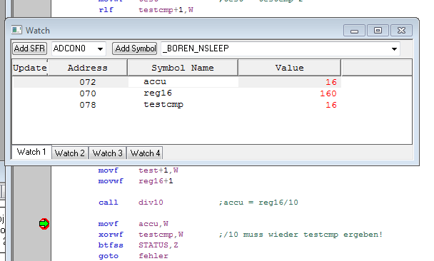

von noop (Gast)
Thomas E. schrieb:
> picalic
160 ist die erste Zahl, welche nicht passt.
ab 160 gibt es nur 2400 Zahlen, wo das Ergebniss stimmt, der Rest
ist falsch. Cyclen braucht es 196 laut Simulator, wobei einige
Instruction
umgeschrieben wurden, weil diese im pic10 nicht implementiert sind.

von Thomas E. (picalic)
> Instruction
Dann wirst Du wohl selbst bei der Umsetzung auf den Base-Family Chip
einen Fehler eingebaut haben! Mein Programm macht auf einer Enhanced
Midrange CPU (für das es geschrieben wurde) jedenfalls, was es soll:
@noop:
keine Ahnung, was Du da programmiert hast. Hier ist meine Version für
Base- und Midrange-Core (Simulation getestet für PIC10F320). Laufzeit
ist 194 Zyklen (incl."call" und "return"):
