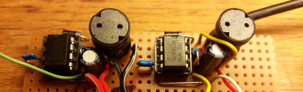

Moin,
ich mache erste Gehversuche mit 3W RGB-LEDs und habe mir nach diesem
Artikel eine Konstanstromquelle gebastelt:
https://www.mikrocontroller.net/articles/Konstantstromquelle_fuer_Power_LED#Dimmung
Ziel des Ganzen sind 300mA pro Kanal und folgenden daraus resultierenden
Spannungen nach Datenblatt:
R: 6-8V
G: 9-12V
B: 9-12V
Habe die Schaltung jetzt 3Mal mit neuen Teilen zusammengelötet, den
Schaltplan doppelt überprüft und habe folgende Werte im Betrieb
(jeweiliger Kanal leuchtet) gemessen:
R: 7,9V 480mA
G: 9,0V 170mA
B: 9,1V 150mA
VCC: 11,6V aus einem PC Netzteil
Spannungen wäre ja noch im Toleranzbereich, aber der Strom gar nicht. Da
ich in Analogtechnik nur gefährliches Halbwissen habe, stehe ich
ziemlich auf dem Schlauch was ich falsch gemacht haben könnte. Hat
jemand einen Tipp für mich?
Habe inzwischen auch herausgefunden, dass es wohl neuere, bessere
Lösungen gibt, aber jetzt habe ich mir in den Kopf gesetzt, das Ding ans
laufen zu bringen :)
Grüße aus Münster
MacGoever

Wie soll eine LED mit 9-12V an einer 11,6V Spannungsquelle
funktionieren?
Das ist ein Step Down Schaltregler, die Ausgangsspannung ist immer
geringer als die Eingangsspannung.
Für die 9-12V LEDs brauchst du bei der Schaltung mindestens 15V
Eingangsspannung.
Allerdings müsste wenigstens die Schaltung mit der roten LED laufen.
Aber 480mA sind deutlich zuviel. Wie und wo hast du den Strom gemessen?
Direkt in Reihe zur LED mit einem Multimeter? Wie groß ist R1 bei dir?

OP #4373895
habe mir flugs ein Labornetzteil besorgt und mal die Spannung
hochgedreht. Die Kanäle grün und blau verhalten sich genau wie der rote,
also der Strom geht mit steigender Spannung (und irgendwann auch Wärme)
immer höher. Aber immerhin ein Rätsel weniger. Danke schonmal!
Strom habe ich mit Multimeter in Reihe mit der LED gemessen.
Der Widerstand beträgt 1Ohm, habe mich genau an die Einkaufsliste im
Artikel gehalten:
https://www.mikrocontroller.net/articles/Konstantstromquelle_fuer_Power_LED#Zusammenfassung
MacGoever

Wieso Rätsel weniger? Ein neues dazu!
Dass der Strom nicht ganz konstant ist, wenn die Spannung hochgeht liegt
am IC, der ist nicht ganz perfekt.
OK.
Schick mal ein Bild von deinem Aufbau.
OP #4376177
anbei die Fotos. Ich habe 2 Schaltungen nebeneinander auf ein Lochraster
gebaut. Kann es zu Übersprechen kommen, so dass irgendwas anderes
schwingt, als geplant?
Ich habe noch den Hinweis bekommen: "Sobald zwischen den Pins 6&7 eine
Spannung von 300mV (+/- 50mV) anliegt, trennt der Darlington-Transister
Pin 1 von Pin 2."
Ich würde also mal versuchen, die Spannung über dem Widerstand mit einem
Oszi zu messen und zu schauen, ob dort alles so schwingt, wie ich
glaube, dass es richtig ist.
Mit ein Problem weniger meinte ich, dass bei allen 3 Kanälen dasselbe
Problem vorliegt. Der zu niedrige Strom kann also erklärt werden.

Natürlich.
Wie schon gesagt reichen deine 11.6V nicht für eine LED, die 9-12V
braucht. Zumindest dann nicht, wenn sie mal 12V braucht.
Wenn du UNGEFÄHR 300mA haben willst, sagen wir 250-350mA, dann brauchst
du 19.5V und einen 30 Ohm Vorwiderstand.
Und dann ist der Wirkungsgrad schon deutlich schlechter:
(19.5-9)/30 = 0.35 = 46%
(19.5-12)/30 = 0.25 = 61%
Der Schaltregler hat auch noch den Vorteil, zu regeln, es fliessen also
genauer 300mA, egal ob die LED nun 9 oder 12V benötigt. Bei dir jedoch
nicht :-(
