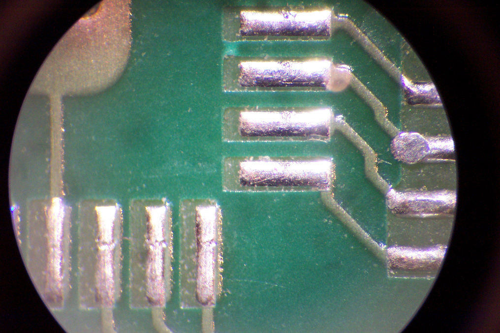

Ich habe nach PCB Hersteller gesucht, die eine Soldermaske zwischen SMT
Pads herstellen können. Zwischen dem Kupfer der Pads ist 0.3mm Platz.
Ich habe Seeed, Elecrow, ITead, PCBWay, PCBCart, PCBWay, Shenzhen2u und
dirtybcp gefragt. Sie haben alle meine Bestellung abgelehnt.
Dann habe ich jemanden gefunden der geantwortet hat:
> The minimum recommended width of lines of soldermask is 4mil (0.1mm).
> If a soldermask line is less than 4mil,
> the line may be torn off during manufacture.
> So 0.3mm is no problem.
Ich habe 10 Platinen bestellt und mit PayPal bezahlt. Nach ein paar
Wochen kamen sie an.
 !! Keine Soldermaske zwischen den 0.3mm Pads. Wohl zwischen den 0.35mm
und 0.4mm Pad Abständen.
Die Soldermaske ist vorher entfernt worden, nicht beim Prozess
abgerissen.

Interessant wäre allerdings die Frage, wie breit die Lötstoppmaske in
den Gerber-Daten bzw. im CAD tatsächlich war. Das CAD gibt ja bei 0.3mm
Padabstand keine 0,3mm breite Lötstoppmaske aus, sondern muss je Pad
ringsrum etwas abziehen. Da kann es durchaus sein, das nur 0,1mm übrig
bleibt.

0.1 mm ist weniger als 4mil.
Schau dir mittels Gerber viewer die Datei an und Miss die Breite aus.
Ist sie weniger als 4 mil dann ist das Entfernen der Linie richtig
gewesen und der Fehler lag bei dir.
von Manuela M. (ela_ela)
Ich habe die Gerber Dateien mit GC-Prevue nachgemessen.
0.3mm Padabstand: 0.1mm Abstand, 0.1mm Soldermaske, 0.1mm Abstand
4mil sind 0.104mm.
Aber er hat 4mil mit 0.1mm gleichgesetzt und bestätigt das 0.3mm Abstand
ok sind. Wenn er gesagt hätte, bei 0.3mm gibt es manchmal Probleme,
hätte ich gar nicht bestellt.

Zwischen SMD Pads die dicht zusammenliegen ist eigentlich nie eine
Soldermask.
Die Soldermask wird in einem extra Prozess aufgetragen und ist damit
immer etwas versetzt zu den Kupferflächen.
Ohne großzügige Freizeichnung wird Kupfer überdruckt was viel schlimmer
ist als fehlender Lötstoplack.
Hast Du Dich nie gefragt warum das alle ablehnen und nur ein
billighansel aus China das zusagt ?
Erklär doch mal wo Dein reales Problem damit liegt.
'Ich hab das aber so haben wollen' ist kein reales Problem.
Sofern Du überhaupt eines hast liegt es höchstwahrscheinlich an etwas
ganz anderem was auch woanders zu lösen ist.

Ich verstehe das so das 0.1mm durchaus Probleme machen und 0.3mm okay
sind.
Nicht 0.3mm Abstand zwischen den Pads, sondern 0.3mm Soldermaks
Linienstärke.
Lass Dir mal den zulässigen Versatz zwischen Soldermask und Kupfer
mitteilen und berechne den mit ein.
Da bleibt nichts übrig für eine 0.1mm Soldermask und deswegen rechet
seine Software das auch raus.
Wenn Du eine Lösung für ein reales Problem willst das teile uns auch das
reale Problem mit.
Wenn Du weinen möchtest das völlig unsinnige Vorgaben aufgrund von
Kommunikationsproblemen irrtümlich (anscheinend) bestätigt wurden,
können wir Dir nicht helfen.

eurocircuits.de hat bereits in der preiswertesten Technologie-Klassse
einen "Versatz" MAR von 0.06mm, d.h. zwischen SMT Pads mit 0.3mm
Abstand:
Pad <-> 0.06mm Abstand <-> 0.18mm Soldermask <-> 0.06mm Abstand <-> Pad
Teurer und machbar sind 0.04mm MAR.
So unsinnig scheinen diese Vorgabe also nicht zu sein.
Warum sollte ein Hersteller mit besseren Preisen, das nicht auch
hinbekommen.
Falls Platinen per Hand gelötet werden, hilft m.E. eine Soldermaske
erheblich gegen Brücken.
Du hast also eine nur 0.1mm breite Soldermask spezifiziert
statt die 0.3mm voll mit Soldermask zu belegen,
und er halt geliefert was er versprochen hat. Er kann ja
nicht ahnen, daß du 0.1mm Platz lässt.
Bülent C. schrieb:
> Gute Platinenhersteller geben ihre spezifikationen, die sie bei der
> produktion der Leiterplatte einhalten können, bekannt. Auf diese
> Spezifikationen sollte man einen Blick drauf werfen.
Genau das habe ich gemacht.
Jedoch fast alle Asia-Anbieter schweigen zu MaskAnnualRing, MaskSegMent
und MaskOverlapClearance. 6-6-6mil geben sie schon an.
Deshalb immer die Anfrage mit Bildchen.
MaWin schrieb:
Ja, ich sollte 0.1mm Soldermask Versatz einstellen.
Genauso wollte er 0.1mm Rückzug der Pastemaske.
Normalerweise liefere ich gar keine Soldermasken Gerber mit, da sich das
der Hersteller aus den Kupfer Gerber errechnen können. Ich kennen ja
nicht seine Machbarkeiten.
Es sei denn ich will pseudo-tented-Vias.

von genervt (Gast)
Manuela M. schrieb:
> Genau.. ich werfe gerne $90 aus dem Fenster. Qualität war aber
> versprochen.
Deine Erwartungshaltung war, für $90 einen Satz Platinen zu bekommen und
einen Depp, der das CAM-Processing von Hand macht, dabei mitdenkt und
bei Unstimmigkeiten Rückfragen stellt.
Das ist aber offenbar daran gescheitert, dass du in einem Land geordert
hast, welches im Angloamerikanischen Maßsystem arbeitet und da sind 4
mil numal .1016mm, somit hat die CAM-Software einfach alles kleiner 4mil
gelöscht.
1. Der Hersteller hat im Wortlaut durchaus das geliefert, was er
zugesagt hat.
2. Die Verantwortung für dein CAD-System und dessen Grid liegt bei dir
um solche Risiken wie 4mil > .1mm abzugrenzen. (Gut, das ist ein wenig
Erfahrungsbasiert, ob hier die Alarmglocken läuten)
3. You get what you pay for.
> gelöscht.
Uns beiden war die Problematik 4mm > 0.1mm schon klar.
Deshalb das ok auf 0.3mm Abstand zwischen den Pads, egal wieviel mil die
MAR vom Hersteller ist. Ein Wort und ich hätte den Abstand erhöht, damit
4mil passt.
Meine Erwartungshaltung wurde sogar noch überboten.
Der andere Asia-Hersteller lieferte 20+2 Platinen in rot per DHL Express
fuer $94.
Ohne irgendwelche Probleme mit der 0.1mm Soldermaaske.

Habe hier noch ein paar unbestückte Platinen, die wir mal bei Jakob
fertigen lassen haben.  Im 3D-Mikroskop wirkt es noch deutlicher,
aber ich glaube, man sieht's auch auf dem Foto ganz gut, dass das
kein Siebdruck sein kann.
Man sieht auch recht gut im unteren Teil, dass die Stege zwischen
den QFN-Pads toleranzmäßig schon grenzwertig sind.  Ein wenig zur
Seite gerutscht, und ein Teil des Stegs liegt bereits auf dem Pad.

von Michael K. (Gast)
Schönes Bild !
Man sieht schön die ausgefransten Kanten wo die Verzinnung unter den
Lötstopp kriecht.
Das gibt später unsaubere Lötungen und wenn man Pech hat Probleme.
Hier wäre besser gewesen wenn der Hersteller sich ein wenig mehr
Sicherheitsmarge genommen und auf die Zwischenstege verzichtet hätte.
