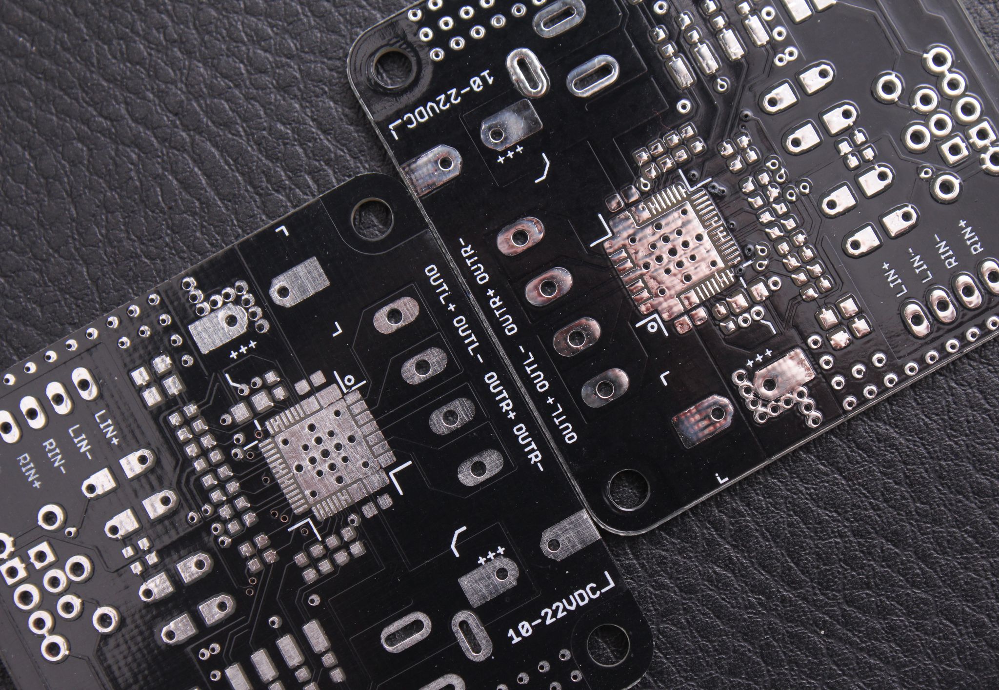

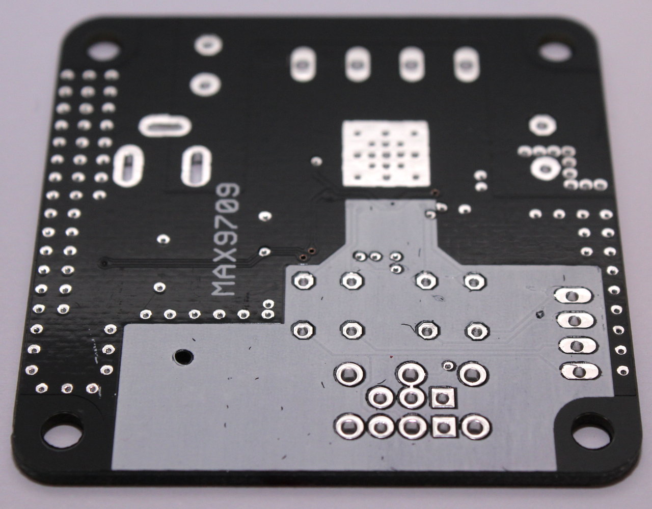

Ich habe bestellt (ist aber auch schon rund ein halbes Jahr her) und
sehr gute Erfahrungen gemacht! Fragen werden zügig beantwortet, bei
Versand bekam ich ein Bild der eingepackten Platinen. Die Qualität der
Platinen ist in Ordnung, eben so, wie man das von den chinesischen
Prototyp-Herstellern erwartet. Die nicht durchkontaktierten
Befestigungslöcher wurden gefräst und sind daher nicht perfekt, was mir
aber egal ist. Ich habe 50x50mm mit Pb-HASL in gelb bestellt, zu anderen
Farben oder Prozessen kann ich also nichts sagen.

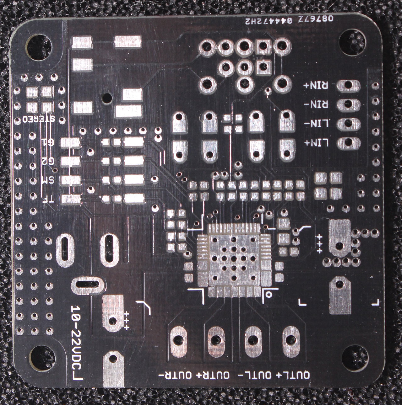

von Michael (Gast)

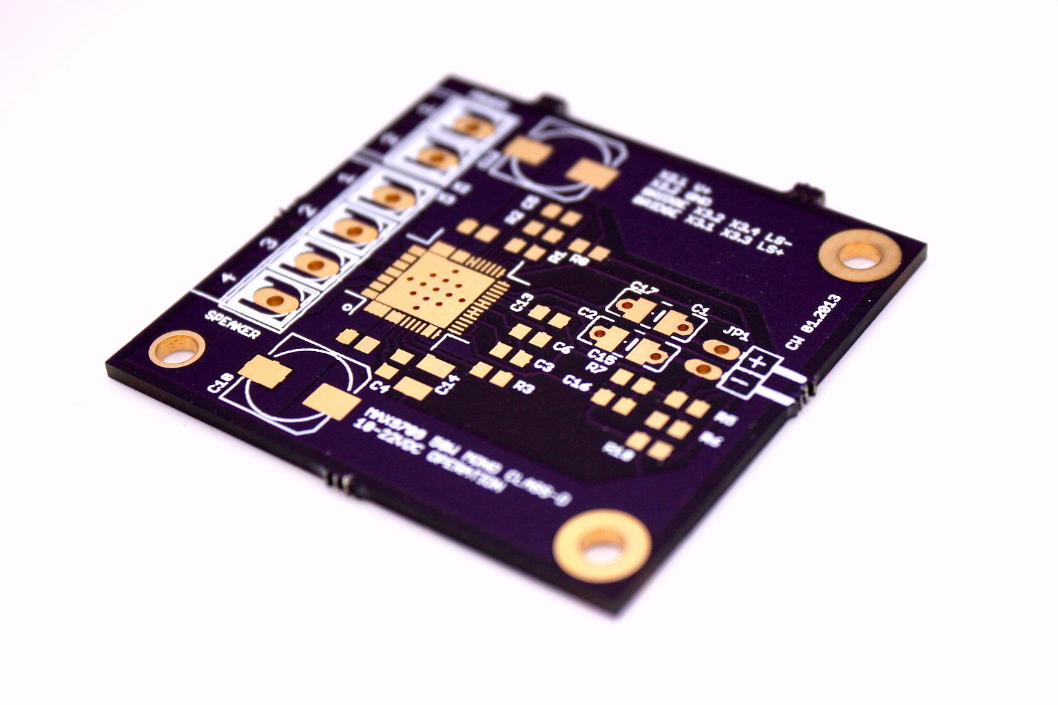

ich habe bis jetzt nur positive Erfahrungen gemacht.
Qualität jedes Mal hervorragend und meist 1 bis 5 Platinen mehr als
bestellt :)
Farben habe ich bisher folgendes bestellt:
- Schwarz mit ENIG -> Bombe!
- Schwarz mit HASL bleifrei -> schön aber Gold schaut da viel besser aus
- Blau mit ENIG -> super schönes dunkles Blau
- Rot mit ENIG -> schönes Rot, bissl dunkler und nicht so orange wie bei
ITEAD
- Gelb mit HASL -> bäh ^^ schaut mehr nach Latte aus bzw. Richtung Ocker
- Weiß mit ENIG -> der Wahnsinn ;)  Bestücktungsdruck ist dann schwarz
- Grün mit HASL -> naja, eine Grüne Platine eben, wie die anderen auch

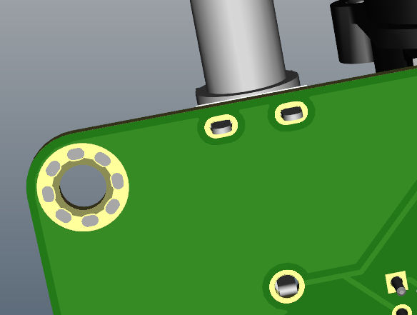

Bisher war alles sehr gut gefräst, auch durchkontaktierte Langlöcher für
Hohlstecker-Buchsen werden anstandslos gemacht.
Der Bestückungsdruckt ist manchmal minimal verschoben aber alles im
Rahmen.
Bis jetzt waren auch keine Blindgänger dabei :)
Zusammenfassend kann ich sagen:
Geiz ist Geil und hier bekommst echt gute Qualität zum super fairen
Preis.
Dazu noch der flotte und sehr nette Kontakt mit den Jungs ...
MfG
Michael

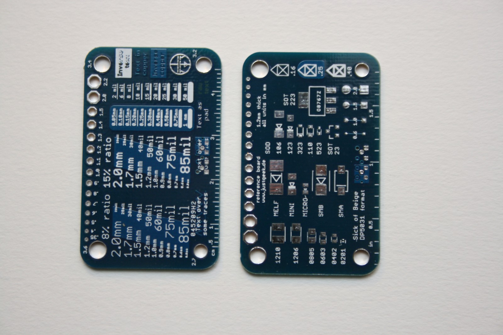

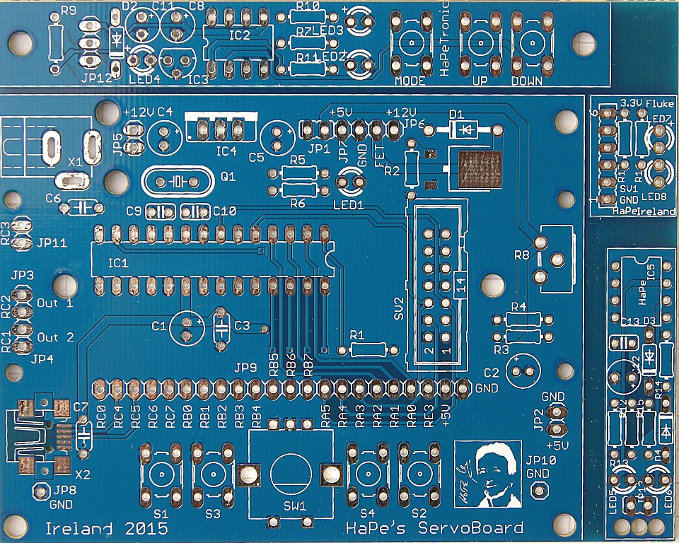

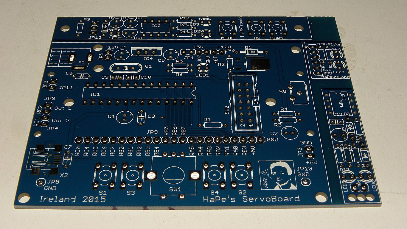

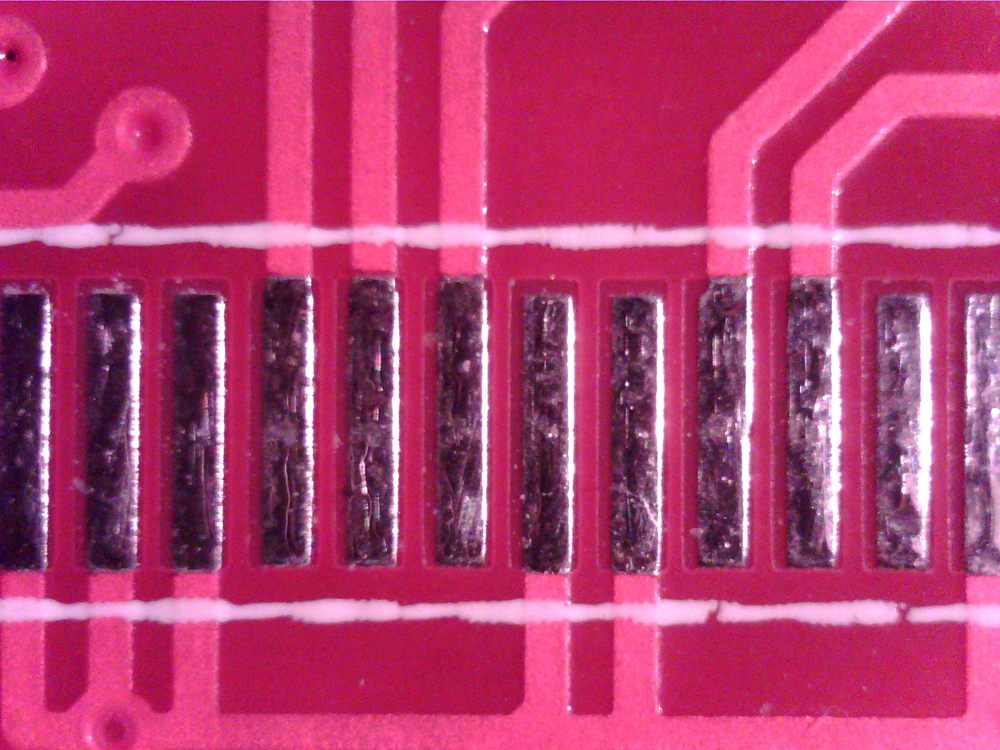

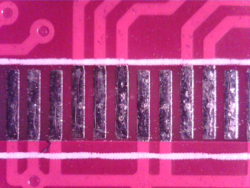

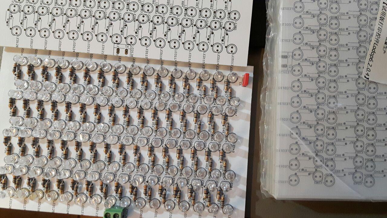

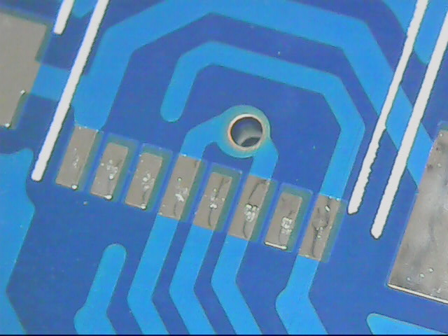

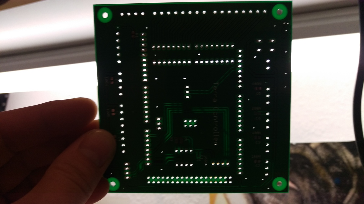

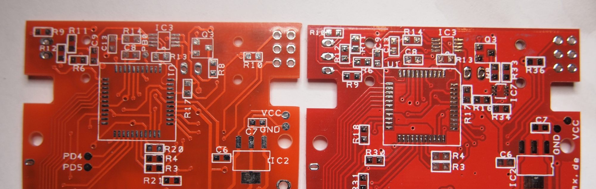

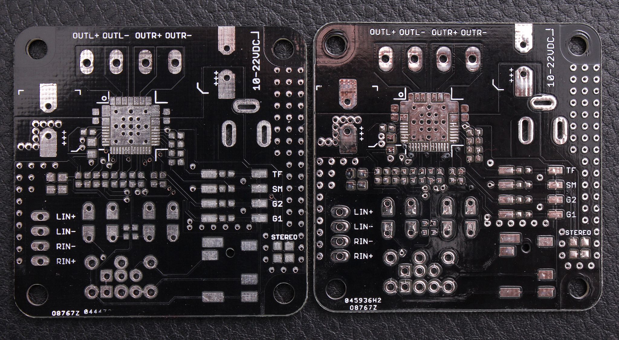

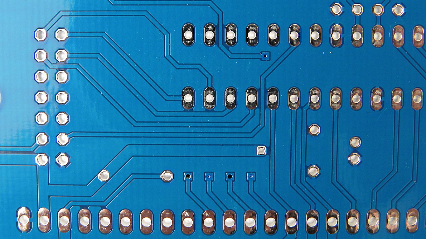

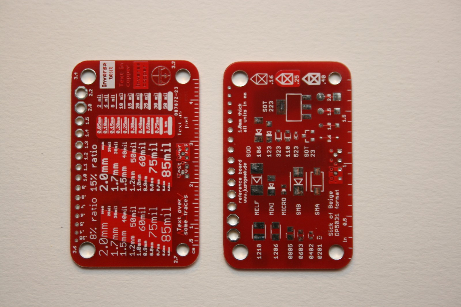

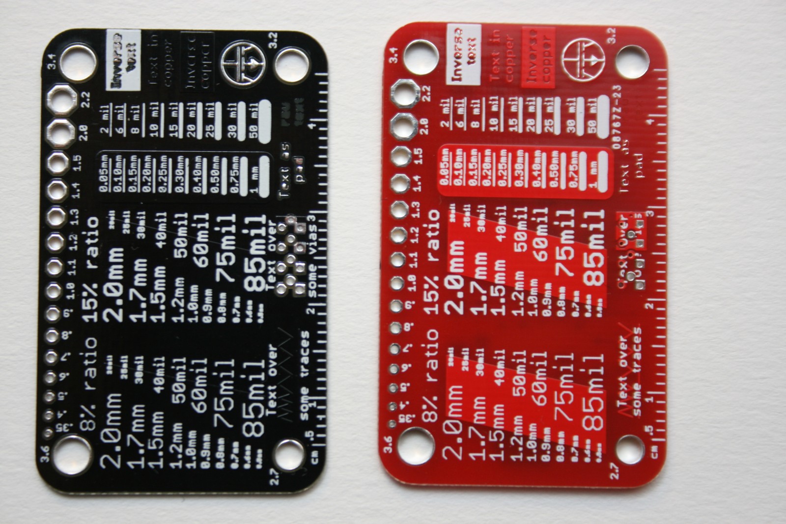

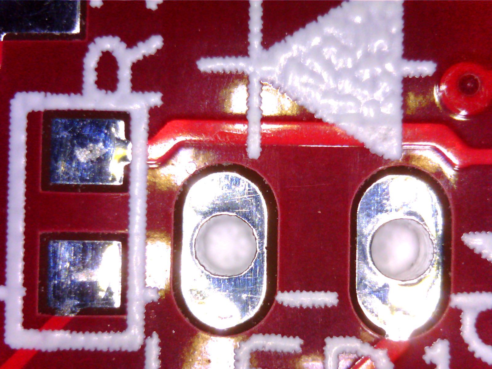

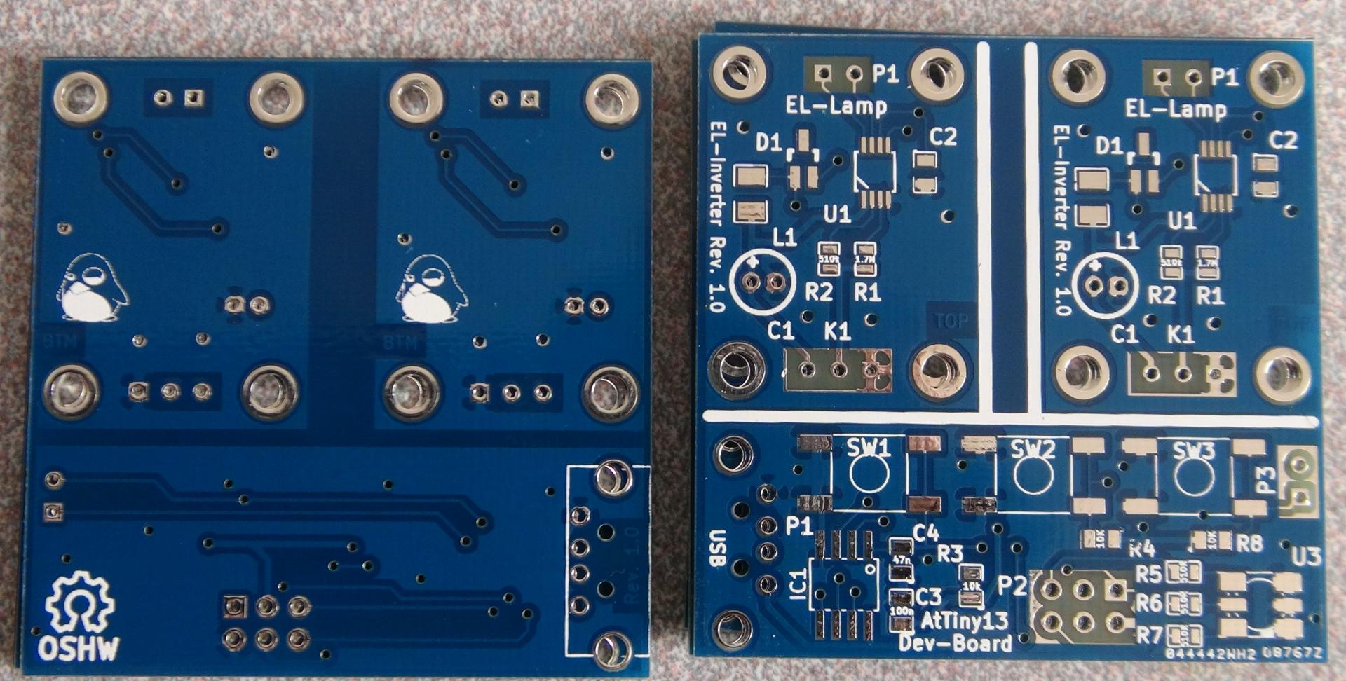

Habe auch vor kurzem dort bestellt, einfach um mal zu sehen wie sie sich
gegen Itead schlagen. Vorteil bei Elec ist dass die Farben umsonst sind.
Die Qualität ist 1A. Der Bestückungsdruck etwas fetter als bei itead,
dafür aber auch besser lesbar (sofern die Größe nicht zu klein ist).
Lieferzeit etwa wie bei Itead. Also normal registered Air Mail ca. 3
Wochen. Per DHL etwa 10 Tage.
Das Rot (also Stopplack ist knalliger als bei itead). Beide Hersteller
sind zum empfehlen!

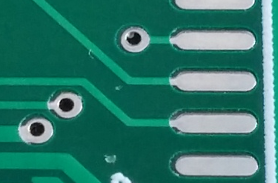

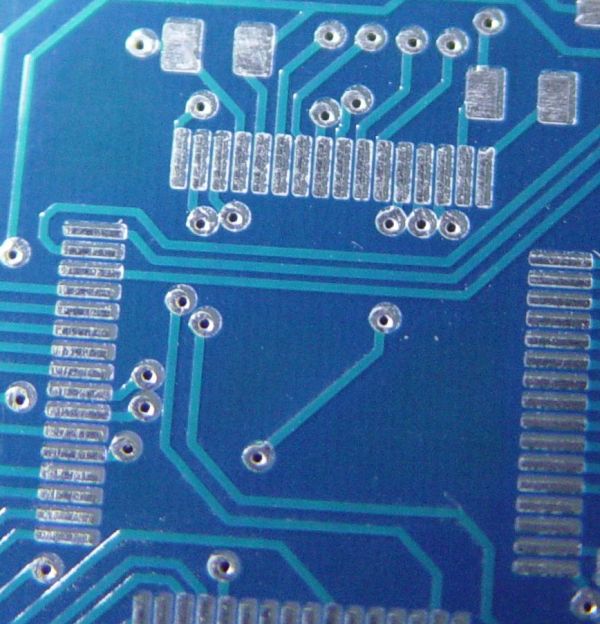

Anbei mal ein Vergleich der Farben bzw. Bestückungsdruck. Links Itead,
rechts Elecrow. (Layout ist minimal anders)

Sieht nicht schlecht aus, aber wenn man sich die linke Seite (Itead) mal
genauer ansieht, scheinen die hinsichtlich der Toleranzen auch nah am
Limit zu arbeiten...
von Michael (Gast)
Hmmm,
hatte bei Itead noch nie solche abweichungen. War immer alles gut mittig
gebohrt.

Die sieht in der Tat nicht ganz optimal aus. Die anderen aus der Serie
sehen besser aus. Man bekommt ja meist 11-12 Stück, aber elektrisch
funktionieren sie alle. Das kleine Via hat übrigens 0.4mm Bohrung und
0.8mm Restring. Die anderen 0.6mm Bohrung und 1.2mm Restring.
Bin wie gesagt mit beiden zufrieden.

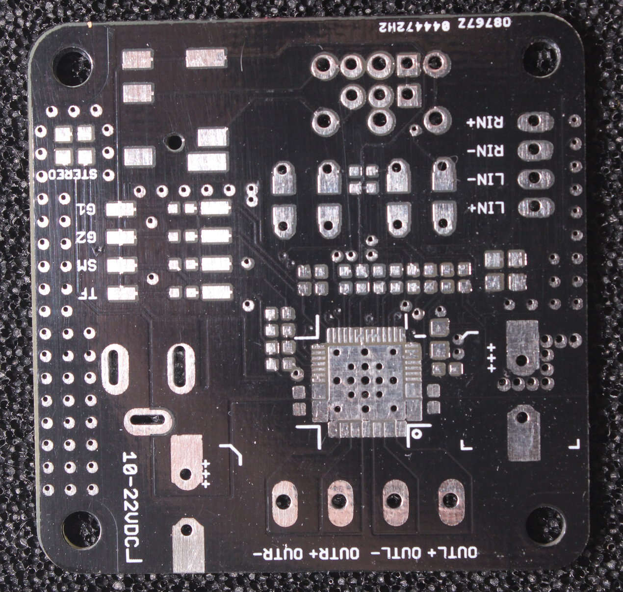

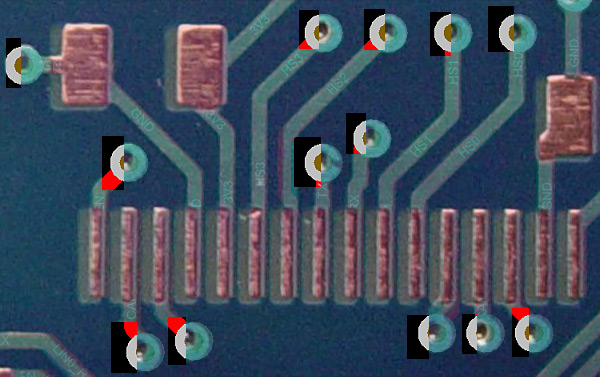

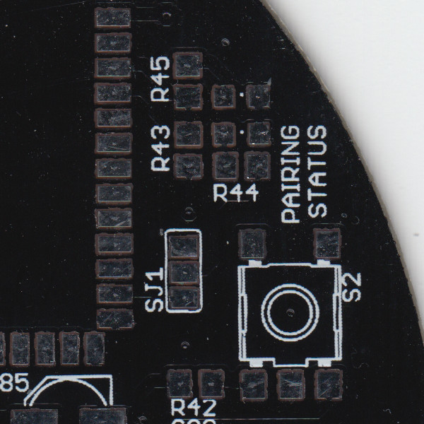

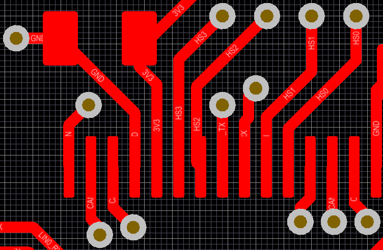

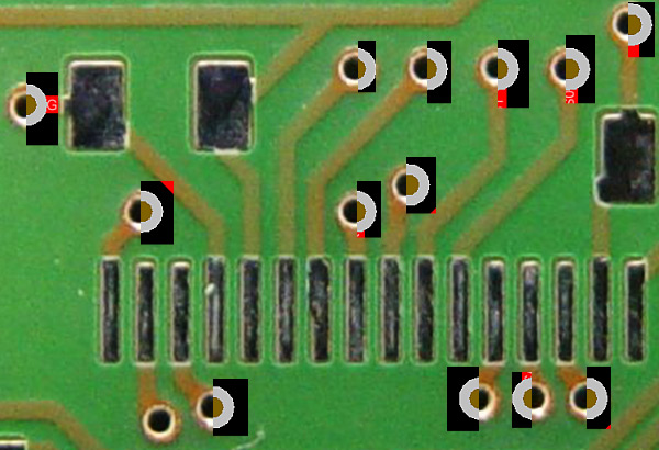

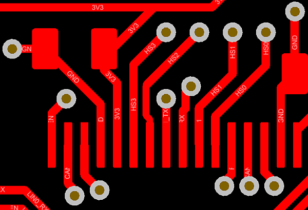

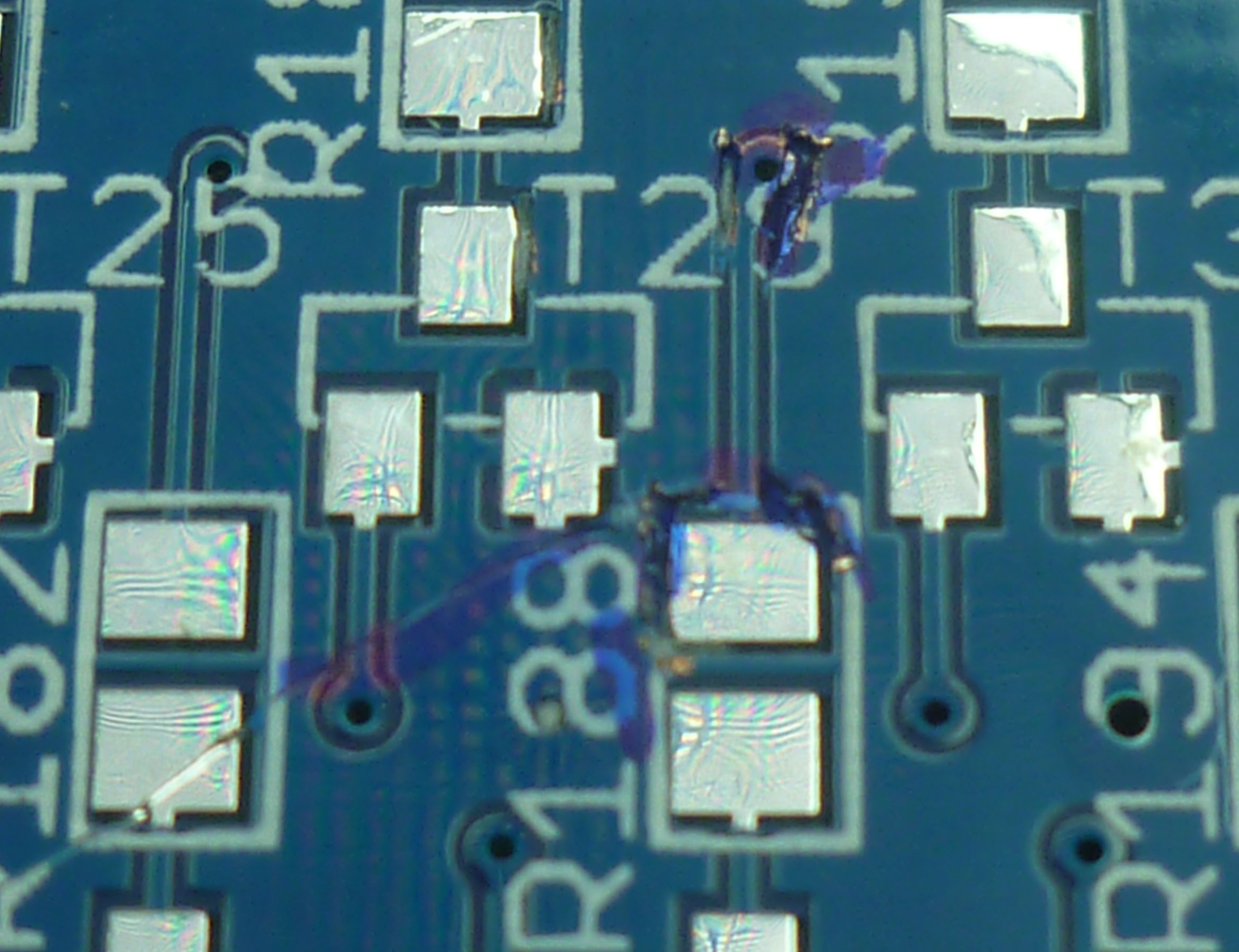

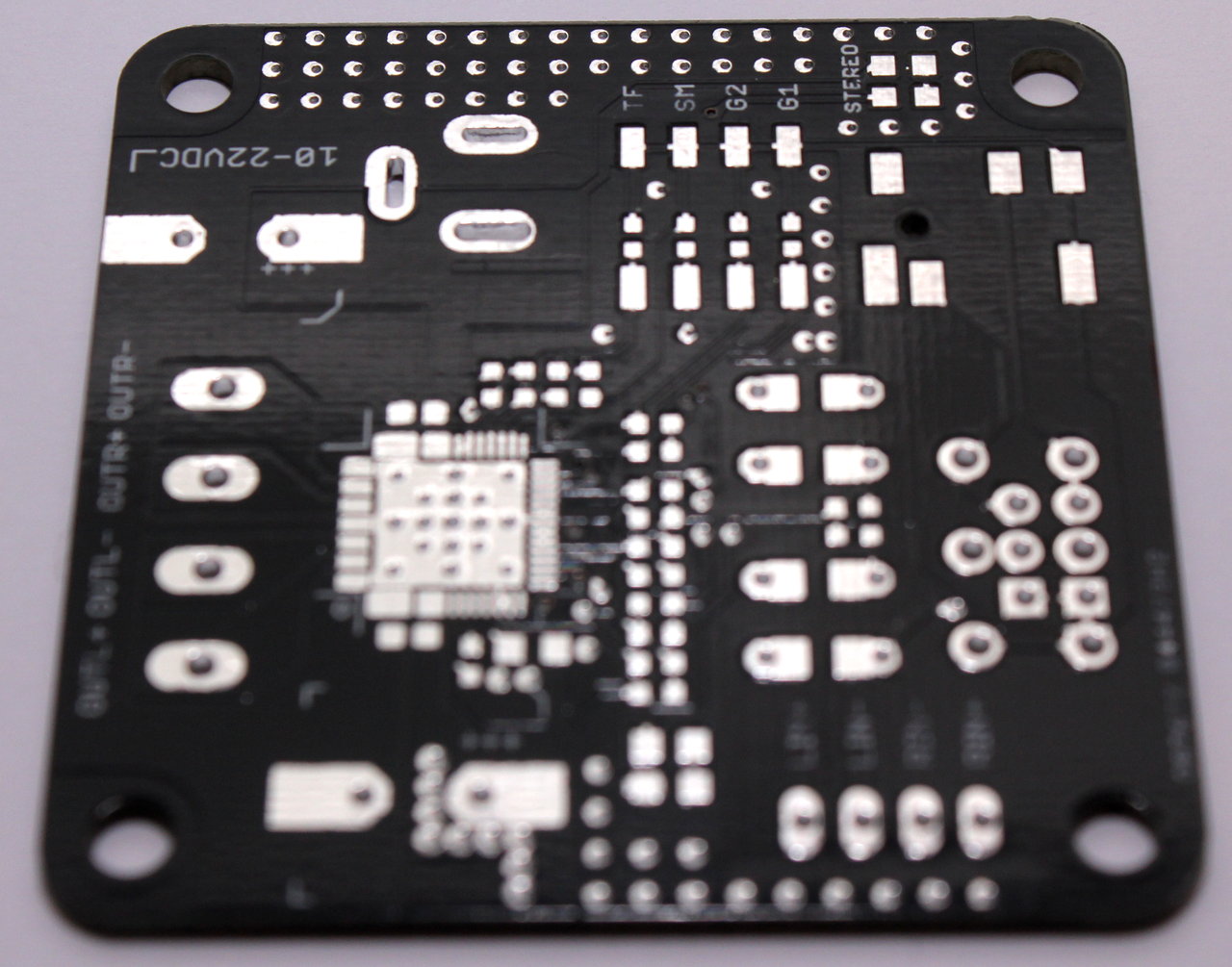

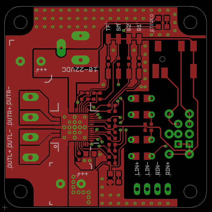

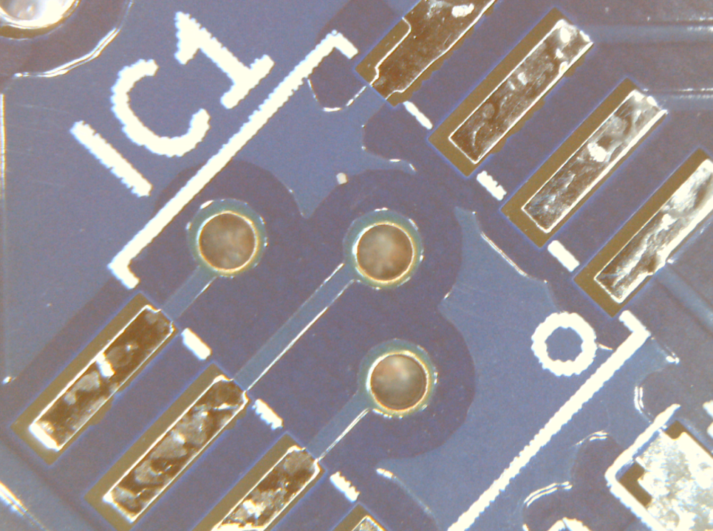

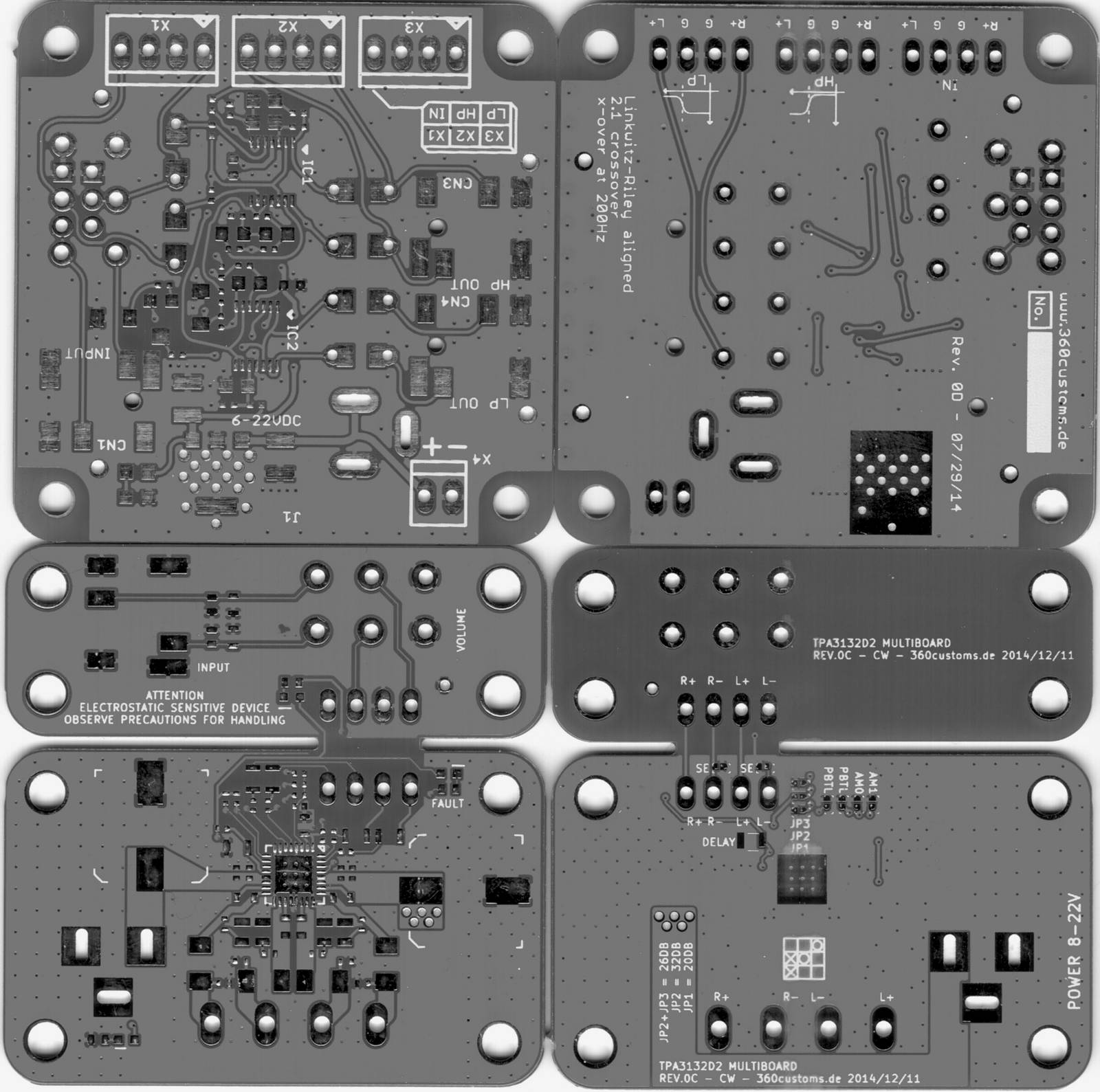

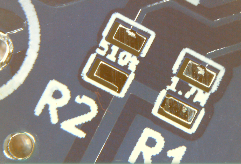

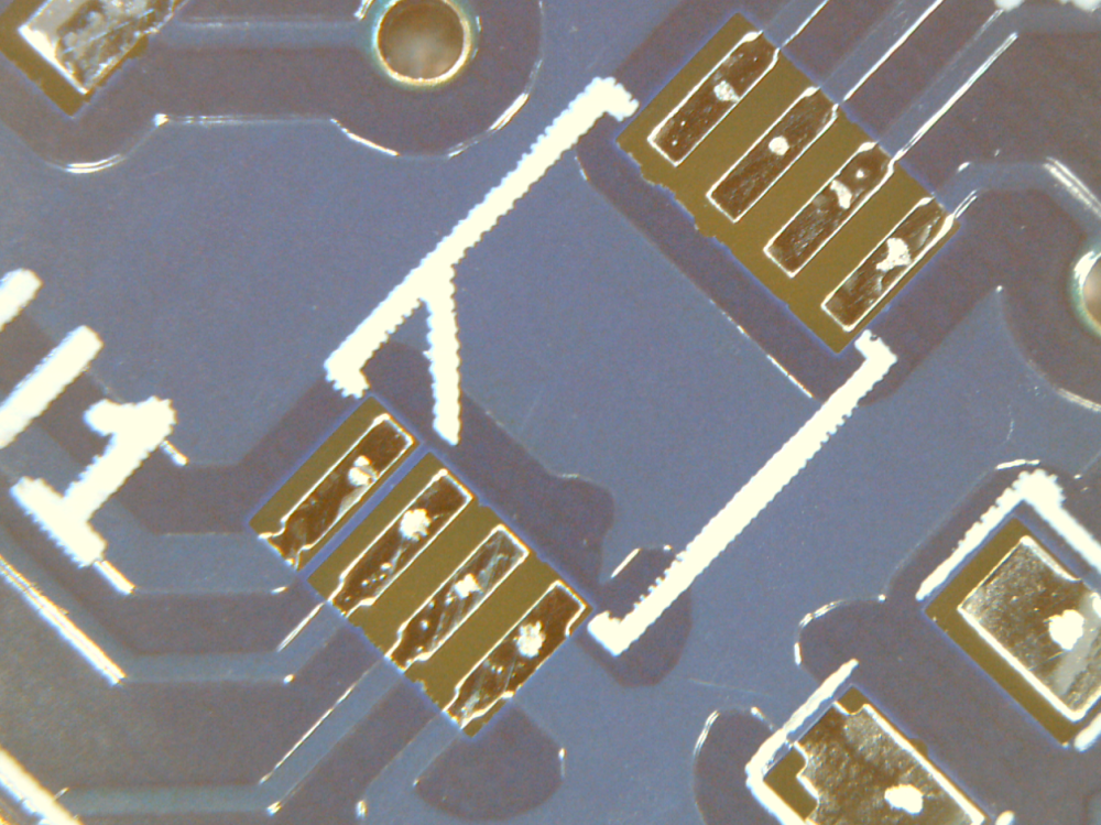

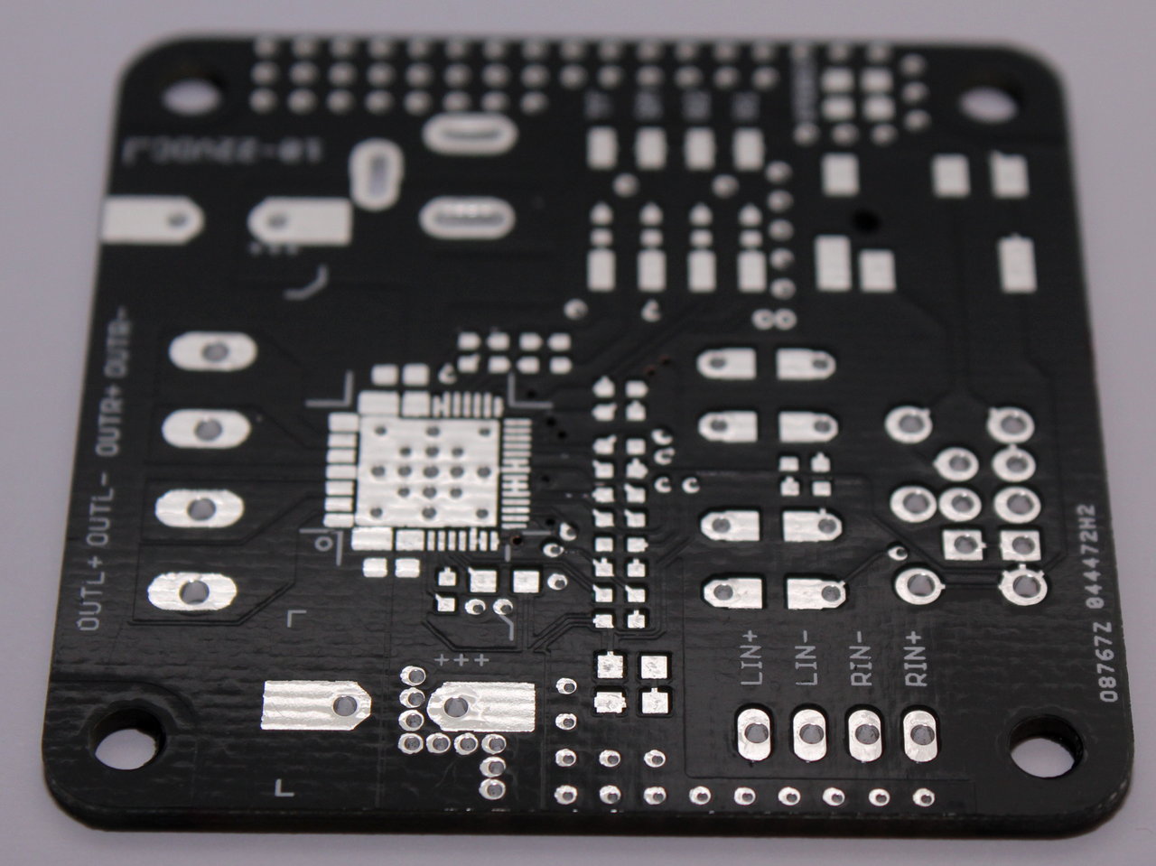

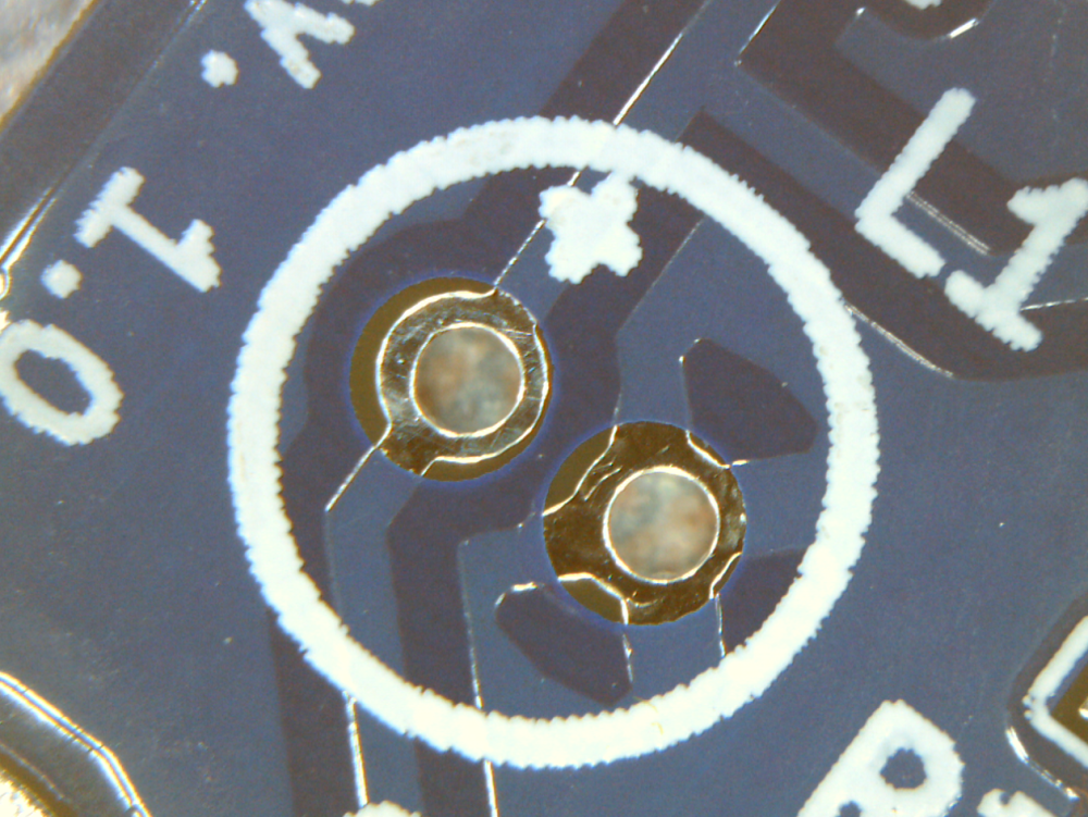

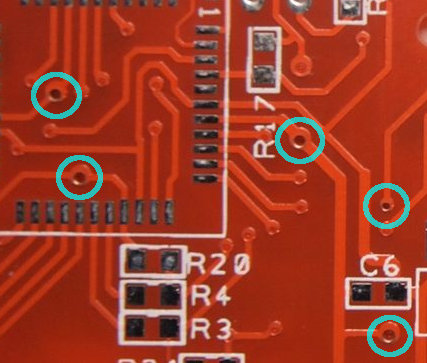

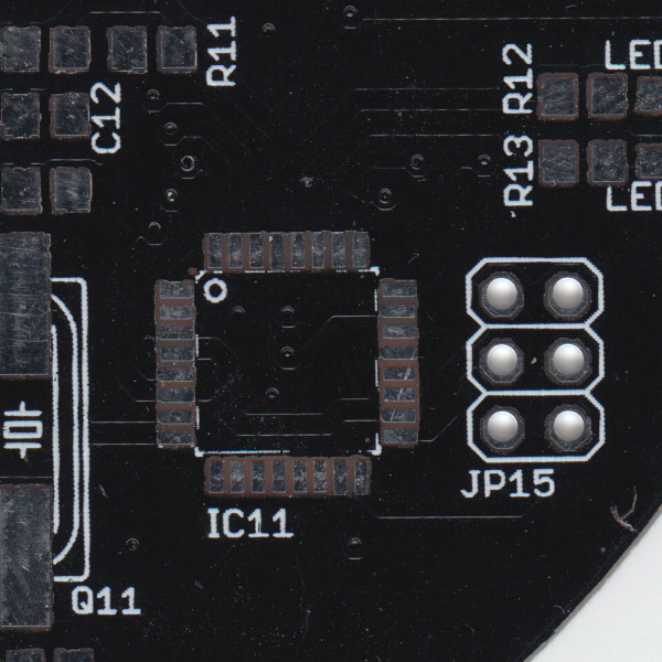

Heute kam mein Satz Platinen von Elecrow (Auftrag -> Lieferung ~4
Wochen).
50x50mm 35um CU 2mm schwarz HASL.
Im Vergleich dazu liefert Seeedstudio wesentlich bessere Qualität. Die
Fusseln auf dem Silkscreen sind nicht nur auf dem Bild, sie sind Teil
der Maske gewesen.
Vias: Drill 0.4, Restring (umlaufend) 0.15
Wie man leicht sieht, kommt zum absoluten Bohrversatz noch relativer
Bohrversatz in verschiedene Richtungen. Dazu "passend" ist die
Lötstopmaske verschoben, genauso wie der Bestückungsdruck. -.-
Nicht so optimal gelaufen das Batch.

Hallo Philip,
dann lass mal sehen. Ich habe bereits reklamiert, Antwort steht noch
aus. Für den Fall, dass jemand über den Preis argumentieren möchte, so
möchte ich eine Antwort meinerseits in einem anderen Forum zitieren:
"Der Hersteller hat Spezifikationen angegeben bei denen er garantiert,
dass das Ergebnis der Vorlage entspricht. An das Mindestmaß dieser
Spezifikationen bin ich nicht gegangen, somit erwarte ich "erstklassige"
Qualität. Wenn sie das zu diesem Preis nicht liefern können, müssen sie
entweder die Spezifikationen ändern, den Auftrag ablehnen oder die
Preise erhöhen.
In ein Via gehört die Bohrung mittig. eine 400um Bohrung um 150um
daneben zu bohren geht einfach nicht. Das Problem hierbei ist die
Integrität der Hülle im Bohrloch. Wenn die nicht umlaufend nach oben
aufs Board "getackert" ist, hat man dort eine Sollbruchstelle.
Ungeachtet des Wassergehalts des FR4 kommen beim Lötprozess noch andere
Stressparameter dazu.
Rechne die das mal auf ein Auto um, dann weisst du, wo dein Spiegel
hängt.
Oder aber auf deine Fräse, die hätte dann immer noch gefräst, aber
würdest du das tolerieren? "

Ich habe gerade noch mal meine Platinen von Elecrow angesehen und bei
mir ist wirklich nur bei der einen Platine die ich hier abgelichtet habe
ein minimaler Versatz drin. Alle anderen sind praktisch perfekt
zentriert.
Nichtsdestotrotz ist auch die Platine mit Versatz absolut
funktionsfähig.
Und da ich 11 Platinen bekommen habe und 10 davon perfekt sind, habe ich
eigentlich nichts zu meckern.
Hast du diesen Versatz bei allen Platinen?
Bei Egale hatte ich übrigens auch beim Gerber-Export selbst einen Offset
drin  (da war ein Haken nicht gesetzt, "Pos. Koordinaten" beim Drill).
War ein Fehler im CAM Template. Hatte ich glücklicherweise noch vorher
im Gerber-Viewer gesehen.

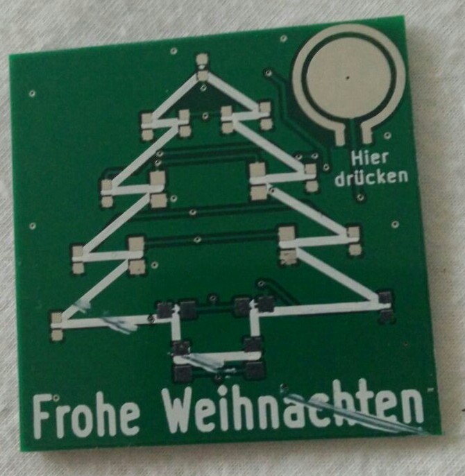

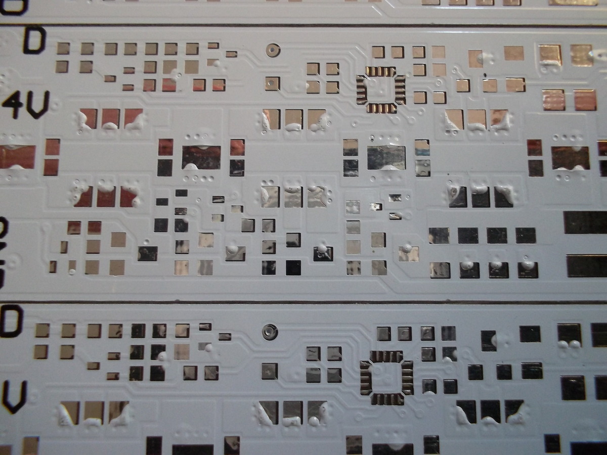

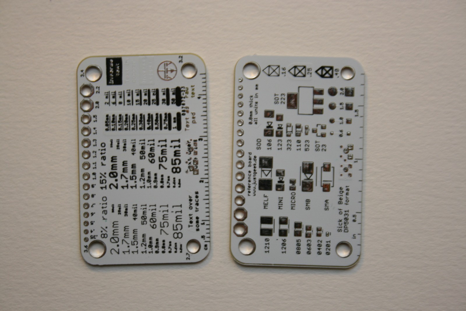

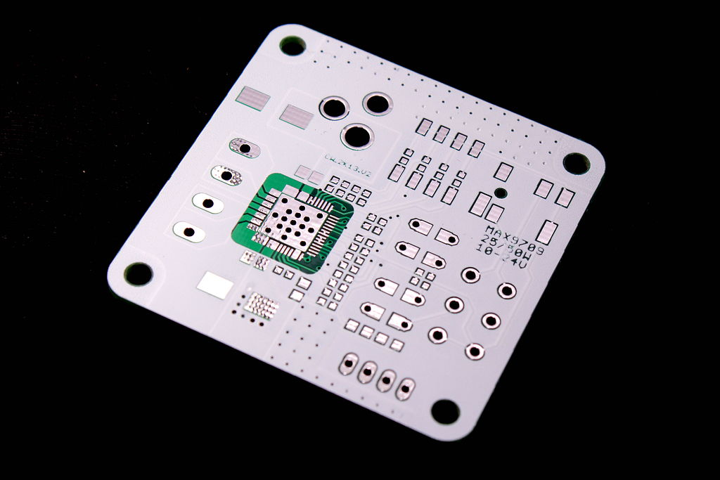

Wie erwartet sind meine Platinen heute angekommen.
Im Großen und Ganzen ist die Qualität für meine Zwecke Ok. Es gibt
einige mangelhafte Stellen, von denen mich allerdings nur eine nervt.
- Bei der weißen Platine sind die vias ähnlich wie bei Christian
ziemlich weit vom Ziel weg.
- Bei der gelben Platine ist der Bestückungsdruck auf der Rückseite
leicht verschoben
Weshalb ich allerdings schon eine Mail an den Service geschrieben habe
ist die schwarze Platine:
 - Der Bestückungsdruck wurde so angepasst, dass die Texte "Text over
some traces" und "Text over some vias" jetzt nicht mehr über den Traces
und Vias liegen. Da stecken wohl nette Absichten dahinter, ist aber
recht unsinnig.
- Alle vias sind vom Lötstop befreit. Wie in den anderen Beispielen
sollten aber nur die Hälfte befreit sein. Angenommen die Vias lägen
unter einem Chip, dann könnte das zu Kurzschlüssen führen.

Hallo Timmo,
den Versatz habe ich bei allen Platinen, aber nicht in gleichem Ausmaß.
Es ist eine Platine dabei, wo es einigermaßen passt.
Die vorher geposteten Bilder zeigen 3 verschiedene Platinen.

Ich hab auch gerade nochmal meine weißen Platinen durchgeguckt. Bei
einer sind die Vias sehr stark versetzt, bei 3en nur leicht und bei dem
Rest ist es ok.

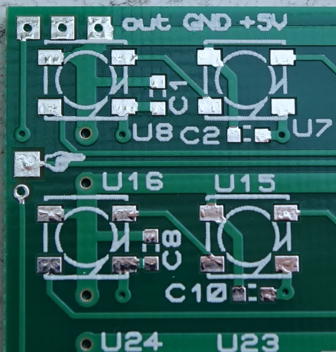

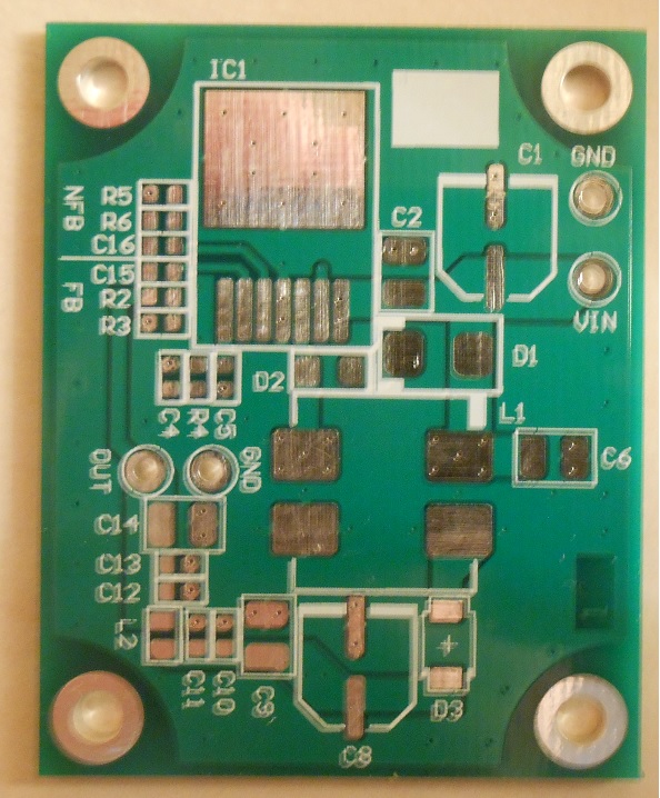

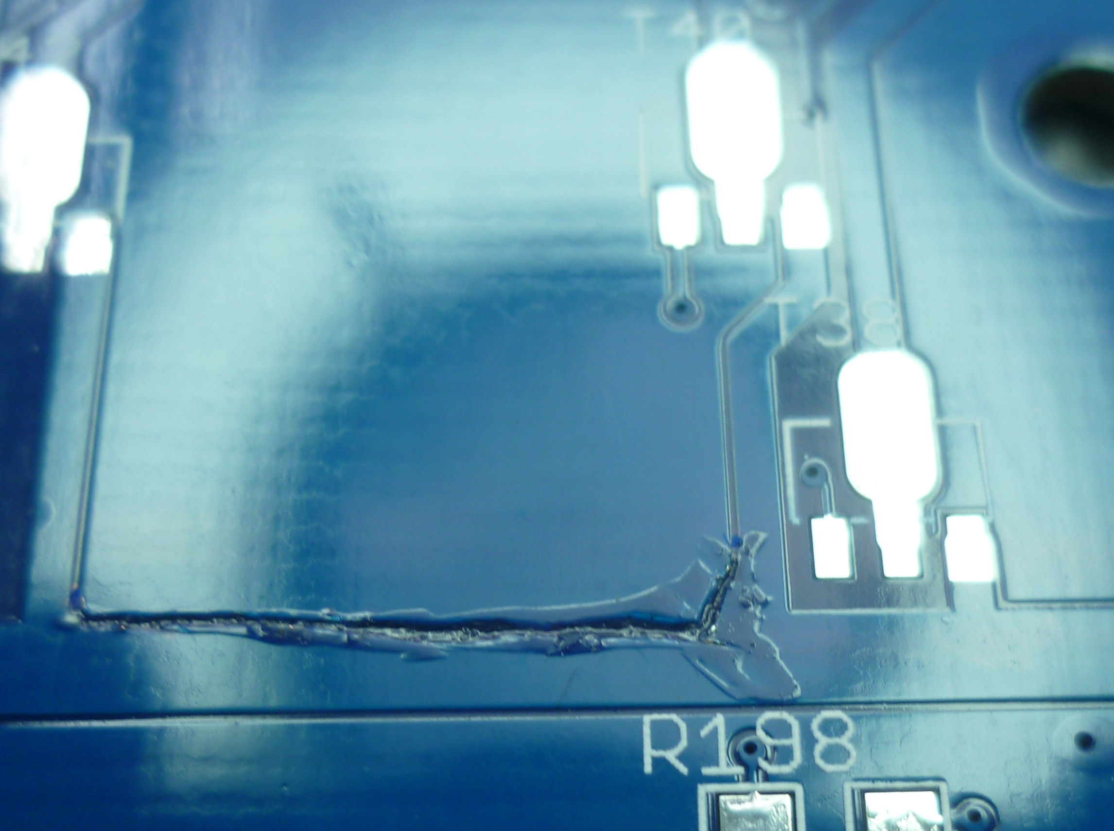

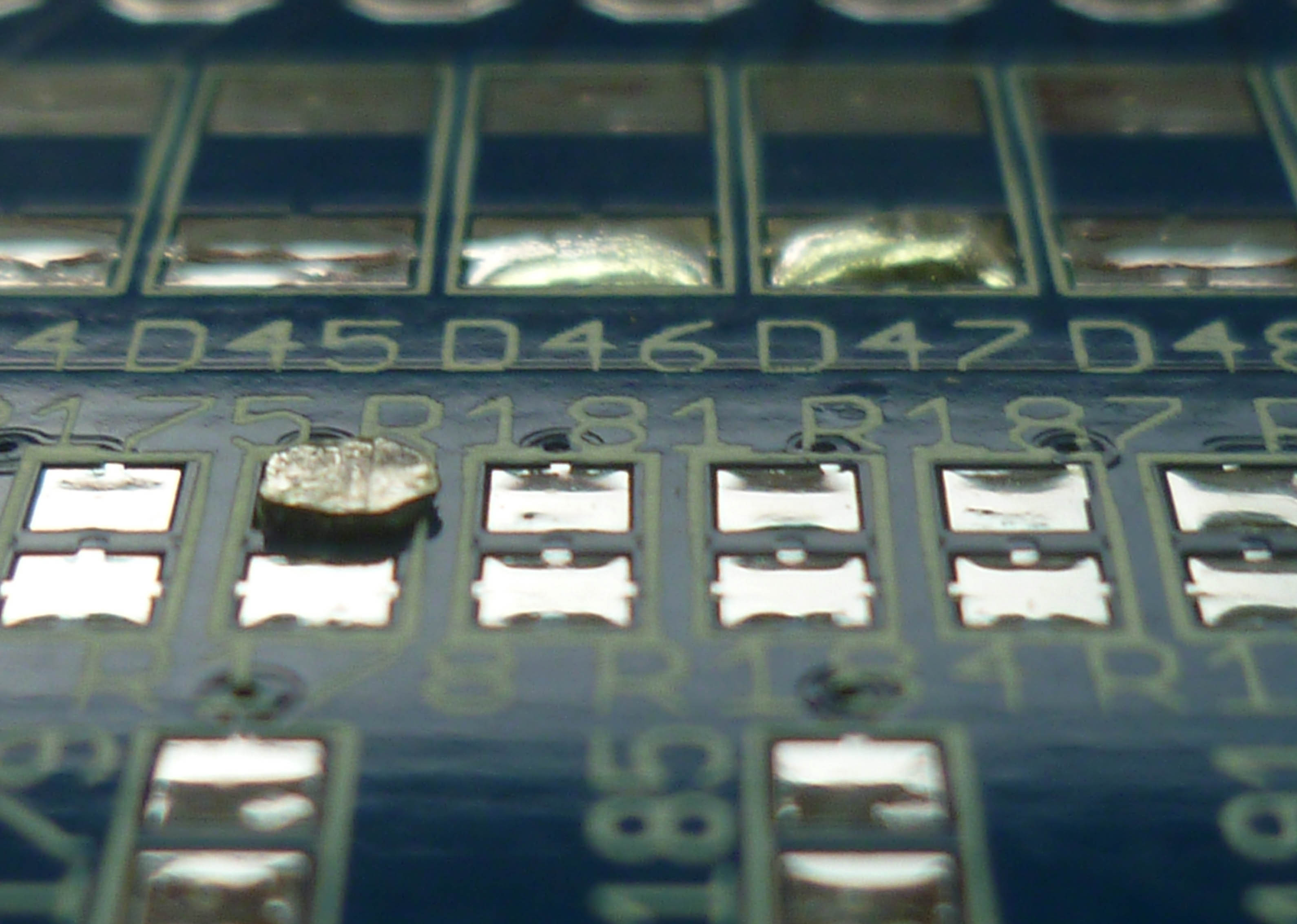

Meine Erfahrungen waren bis jetzt so, dass die Qualität immer etwas
schwankte. Versatz im Bestückungsdruck, bei den Bohrungen, ab und an

Hier mal ein Vergleich des Bestückungsdrucks von Itead und Elecrow

von Christian W. (Firma: www.360customs.de) (doctormord)
Hallo Unbekannter,
das ist bei Itead/Seeedstudio nicht anders, hier fehlt ebenfalls der
Lötstop. Deren Prozess gibt anscheinend nicht mehr her.
OSH-Park setzt an dieser Stelle Lötstop ohne Probleme. (Bspw. Multi-CB
sowieso)
Dafür gibt es bei Elecrow "plated slots".
Im Anhang mal die Platinen von OSH-Park und SEEED.
Gruß Christian
von Fragensteller (Gast)
Hallo Christian.
sind bei den Platinen von OSH die Pads des ICs verbunden.
es sieht auf dem rechten Bild so aus als wäredn da Pads "verschmolzen"
Ja, da ist im Layout so vorgesehen. Auf den anderen Platinen durchauch
auch zu erkennen.
Gruß Christian
Jetzt wo du es sagst. Danke für den Hinweis.
Aber wieso ist bei dir zwischen den Pads des ICs bei der Platine von
Seeedstudio jetzt doch Lötstoplack. Du hattest doch 3 Beitreäge vorher
geschrieben, dass die das scheinbar nicht können so wie Elecrow und
Itead
von someone (Gast)
Unterschiedliche Lötstoplacke haben unterschiedliche Prozessparameter.
Grün, blau und rot lassen üblicherweise recht feine Strukturen zu, gelb,
weiß und schwarz eher nicht.
Der Lötstoplack zwischen den IC-Pins ist übrigens in den meisten Fällen
auch nicht so extrem wichtig, da das Basismaterial auch kein Lötzinn
aufnimmt.
Da ist kein Lötstoplack..
Gruß Christian

von Timmo H. (masterfx)
Zum Lötstopp zwischen den Pads.... Itead kann etwas feinere Strukturen
beim Lötstopp in Rot. Pitch ist im angehängten Beispiel 0.7mm, Abstand
zwischen der Pads 0,26mm. Electrow macht keinen Lötstopp mehr, Itead
schon (bei Grün hingen nicht bzw. nur manchmal). Beim Löten ist aber
nicht wirklich ein Unterschied zu merken.
Aber nunja, das ist nunmal jammern auf hohem Niveau. Für den Preis
funktionieren zumindest bei mir alle Platinen, und E-Test wird scheinbar
auch gemacht bei Elecrow, zumindest sieht man auf allen Platinen die
Druckstellen auf den Pads.
Absoluter Murks.Damit wäre ich nie zufrieden.Als Labormuster zu benutzen
aber
nicht für das fertige Projekt.Da würde ich lieber mehr ausgeben...für
pefekte Platinen.

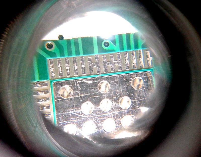

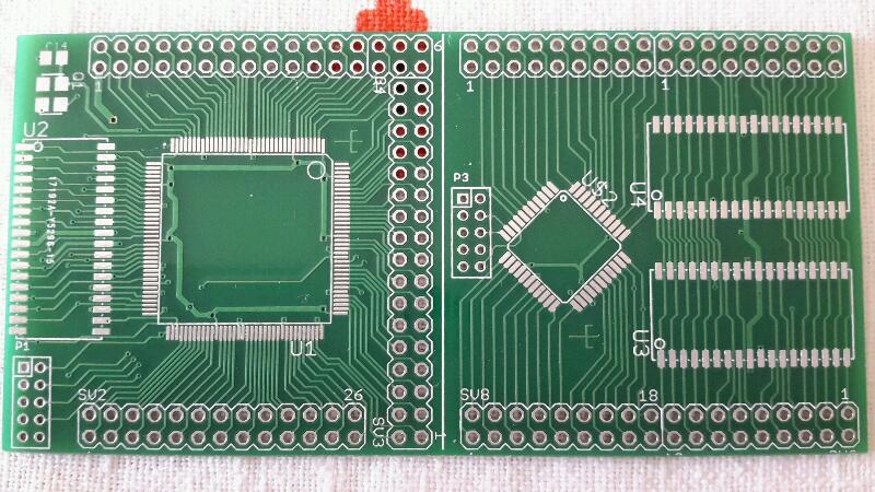

von Fer T. (fer_t)

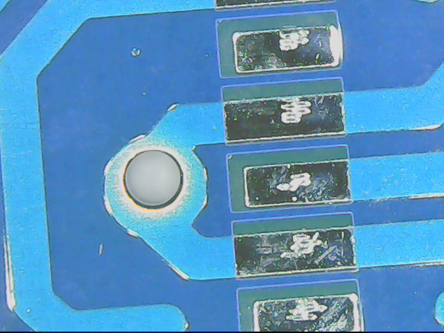

Ok unterm Mikroskop sieht es nicht mehr so schön aus...
Vor allem bei 0,7 (U1)...
Als Anhang mal bei mir das Ergebnis, aber für 9$ meckere ich nicht,
dafür bekomme ich hier ja nicht mal eine Platine...
Moin,
was hast denn für Via-Spezifikationen gesetzt?
Gruß Christian
Also den Restring bei "ic1.png" finde ich schon recht sportlich..., aber
dafür doch OK. 0,66mm Bohrung und 1,0mm das Pad? Ist doch Ok...
Absolut.
von Fer T. (fer_t)
Die Vias sind Standard KiCAD also 0,889 Durchmesser und 0,635 Bohrung.
MfG

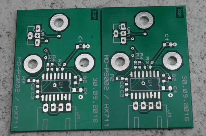

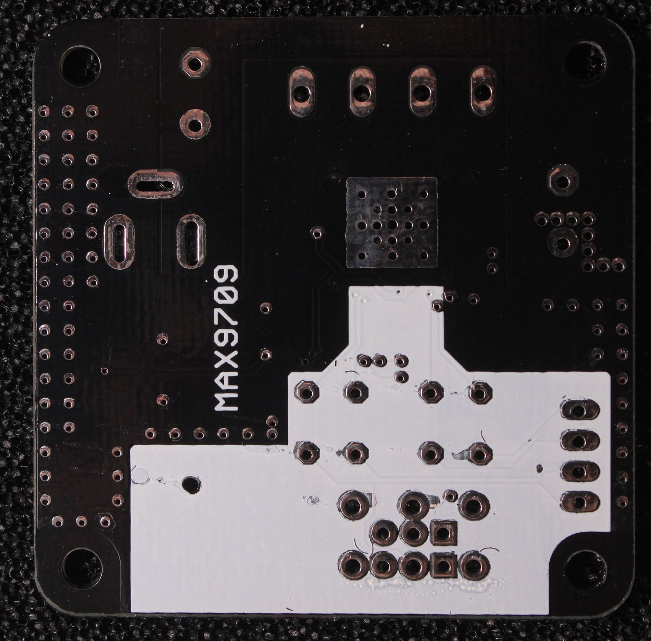

Moin,
die Austauschlieferung der Platinen ist heute angekommen.
Schon besser und "reichlich" verzinnt", aber die auf deren Seite
angegebenen Spezifikationen können sich nicht halten.
Der bei der ersten Lieferung vorhandene absolute Offset ist
verschwunden, der relative allerdings nicht. Somit sind entweder die
Geräte verschlissen (Bohrtoleranz) oder es wird über dem Limit gefahren.
Der Bestückungsdruck (zumindest vollflächig) ist genauso "schön" (nicht)
wie bei Erstbestellung.
Auf den Bildern ist die Erstlieferung links abgebildet, die
Ersatzlieferung rechts. Ich habe jeweils die besten Ergebnisse
herausgesucht.
Gruß Christian

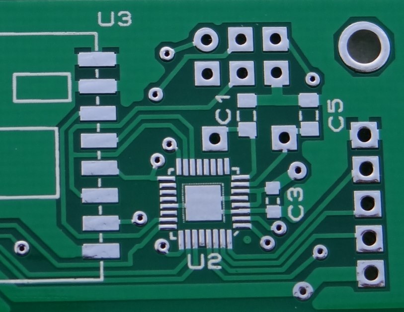

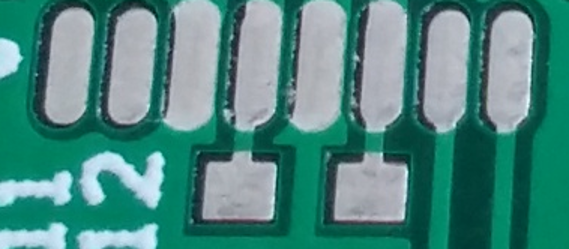

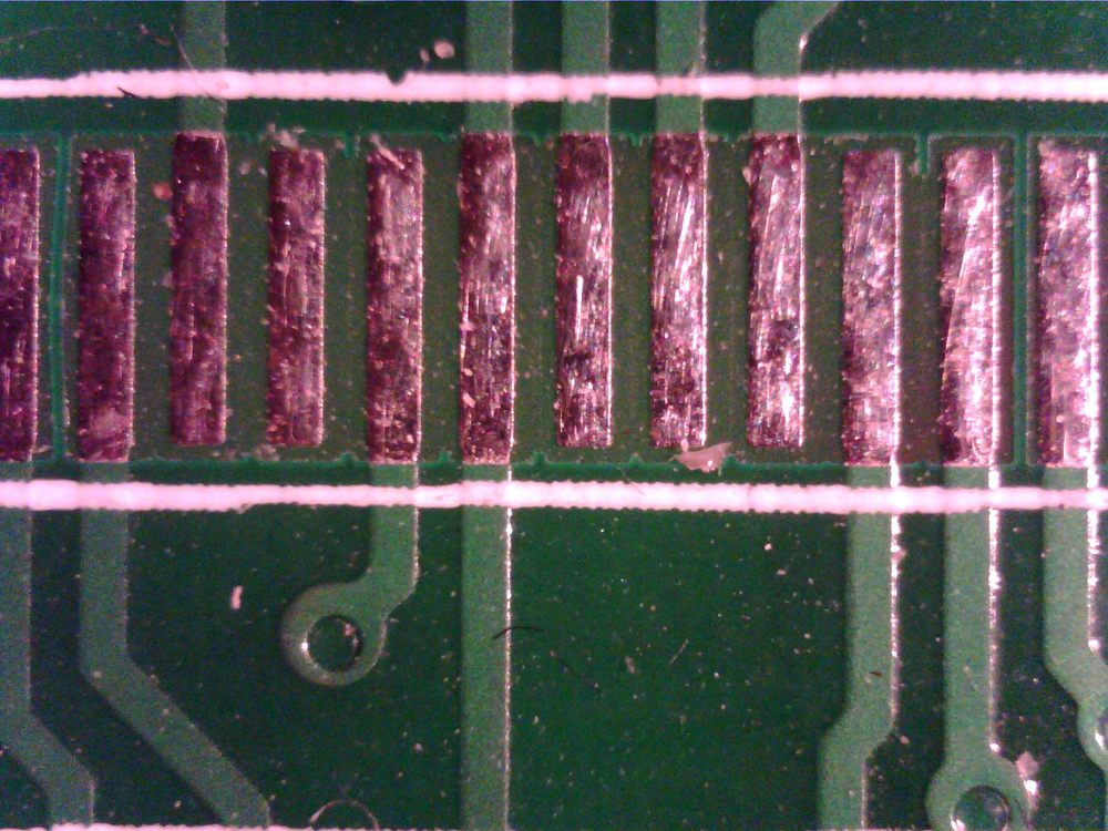

Hier mal Bilder von einer itead-Platine mit grünem Lötstoplack. Die Pads
sind von einem 0.8mm Pitch TQFP und von einem 1.27mm SOIC. Die Via-Werte
habe ich gerade nicht im Kopf.

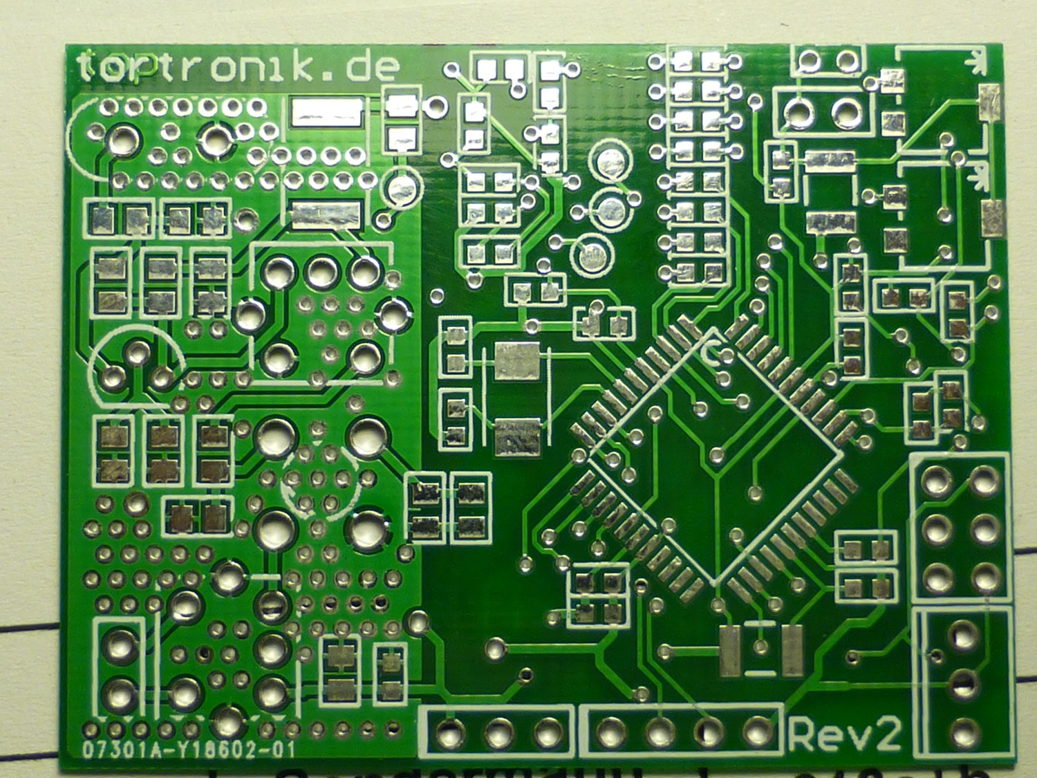

von Einhart P. (einhart)

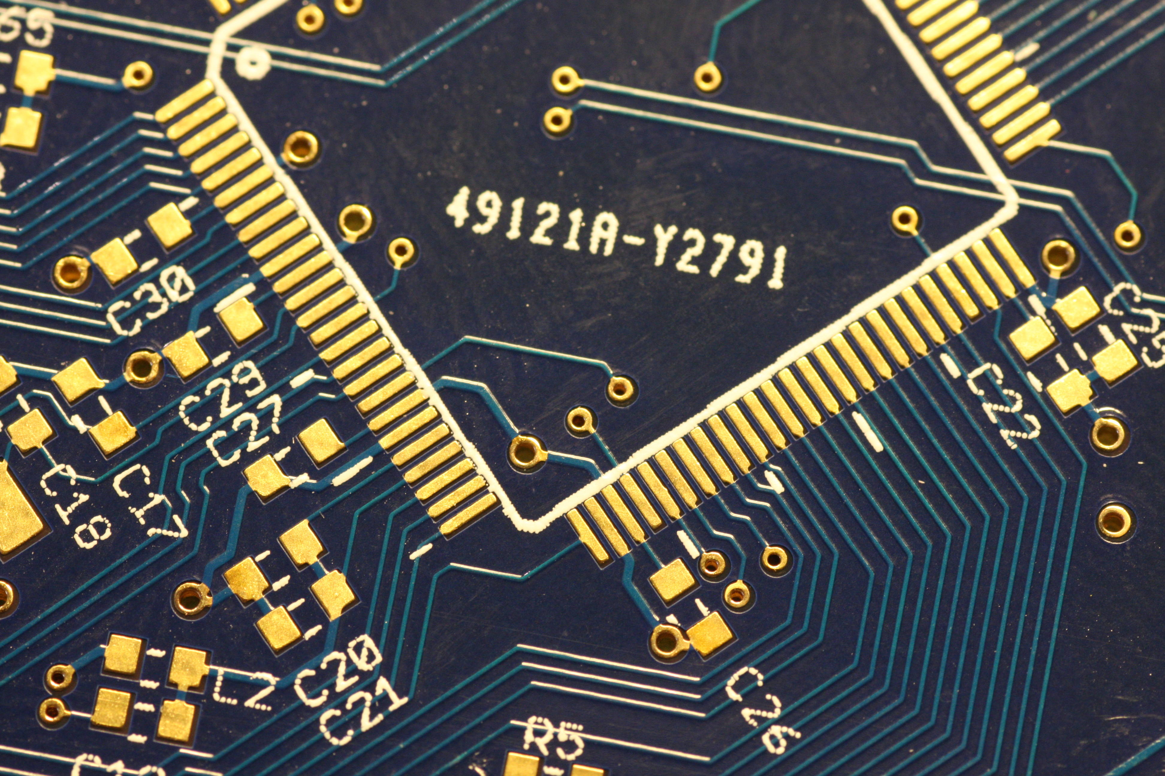

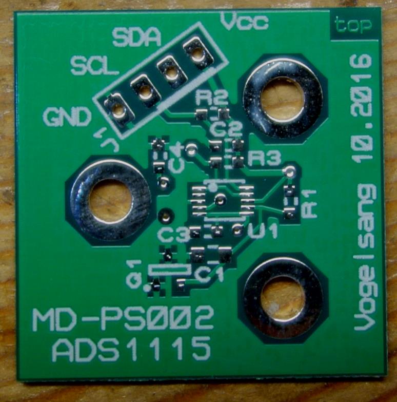

Gerade sind bei mir Platinen von Elecrow eingetroffen. Für den Preis ist
die Qualität m.E. sehr gut. Lötstopp ist leicht versetzt - das kenne ich
aber auch von heimischen Herstellern. Die Zinndicke erscheint mir auch
OK.
Vielleicht ist der schwarze Lötstop das Problem. ^^
Gruß Christian

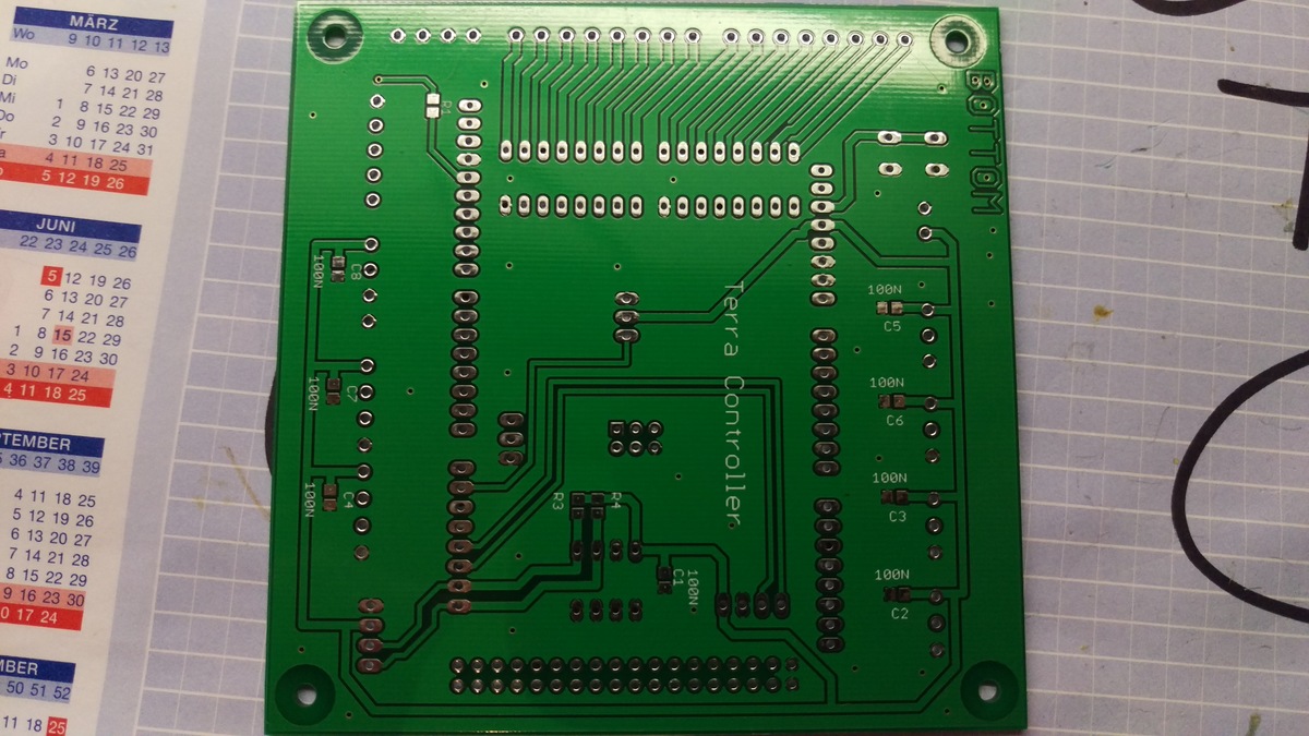

Also meine Bestellung ist nun angekommen:
4 Layer 10 * 10cm Max - 10pcs
Qty - 10
Layer - 4
PCB Thickness - 1.6mm
PCB Dimension - 5cm Max * 5cm Max
PCB Color - Green
Suface Finish - Hasl
E-Test - 100% E-test
$23.90 + $4.77 (Versand) = $28.67 -> 21,57€
Ich habe sogar 11 statt 10 Platinen erhalten.
Am 23.4. habe ich bestellt und via PayPal bezahlt. Am selben Tag wurde
dann das Design kontrolliert und am 24.4. in Produktion gegeben.
Angekommen ist das Paket dann gestern (20.5.). Also ein knappen Monat
danach oder auch 20 Werktage später. Für den Preis finde ich es in
Ordnung.
Auf der Unterseite der Platinen ist der Bestückungsdruck dünner, aber
noch lesbar. Ebenso fällt auf, dass nicht alle Via-Bohrungen in der
Mitte sind, jedoch Kontakt und elektrisch kaum Einschränkungen haben
sollten. Für sehr anspruchsvolle Designs sollte man aber sowieso nicht
dort bestellen.
Dass die 10 Vias "oben" auf der Top-Seite keinen Kontakt zur Fläche
haben ist "richtig", das habe ich total verpeilt -.-. Naja. Kommt
sowieso ein Draht drauf gelötet.
Die Fotos und die Eagle *.brd sind in folgender (36MB) großen Zip-Datei.
Sorry, wollte die noch kleiner machen, aber hab da grade keine Geduld
zu. Kommt vielleicht noch.
https://www.dropbox.com/s/dnxi7m5wvbqakam/4-Layer-Platine.zip

"Gift" ist bei denen Standard, meist sogar direkt auf in die CN22
gedruckt.
Hat/Benötigt IC4 keinen Abblock-Kondensator?

Doch, ist mir kurz nach der Bestellung schon aufgefallen. Ist erstmal
ein Prototyp/Testboard. Doch IC4 hab ich sowieso nicht -.-
Ich muss mir angewöhnen keine Maxim-Teile mehr einzuplanen... Haben eine
gute Auswahl und eine Top Homepage, aber 22 Wochen Lieferzeit bei
Mouser... Nicht hinnehmbar :/

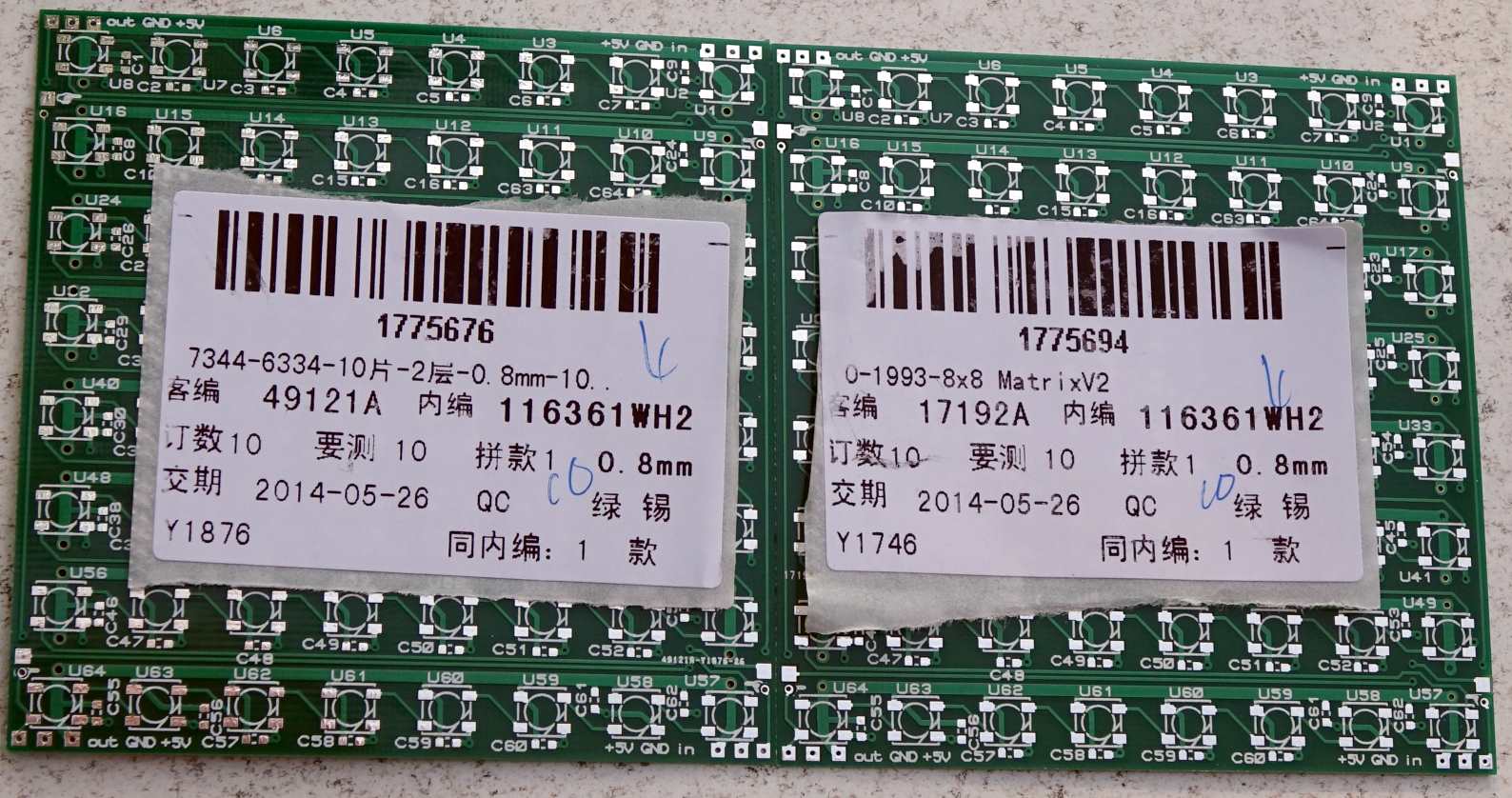

Elecrow vs. Smart-Prototyping
Spaßeshalber habe ich zeitgleich dieselben Platinen bei Elecrow und
Smart Prototyping bestellt. Die gingen gleichzeitig in die Produktion,
wurden gleichzeitig fertig und kamen gleichzeitig bei mir an. Am 22.05.
bestellt, am 11.06. hier.
Qualität ist bei beiden sehr gut. Sie sind offensichtig vom gleichen
Hersteller produziert worden - das zeigen die Aufkleber vom PCB
Hersteller.
Einen kleinen Unterschied gibt es jedoch. Bei der einen Charge ist die
Bohrung der größeren Vias etwas über Maß. Der Restring ist aber mehr als
ausreichend.
Die Verzinnung sieht auf den Fotos zwar gebirgig aus, ist jedoch
einwandfrei.
Die Preise für 10 Platinen frei Haus: Elecrow €18,90 - Smart Prototyping
€17,83.
von Torben H. (bauteiltoeter)

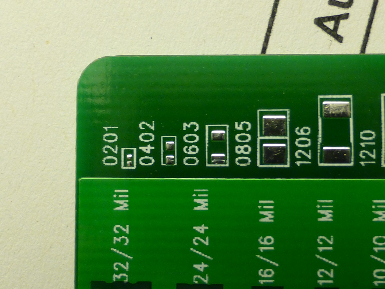

Heute sind meine aktuellen Platinen von iTead gekommen, zu meiner
Überraschung lag eine Testkarte dabei was sie noch fertigen können.
(TQFP.jpg und verschiebung.JPG).
Die kleinste Leiterbahn auf dem Bild mit den TQFP ist 6mil mit 6mil
spacing.
Leider ist- wie der Dateiname schon sagt - selbst bei dieser Platine der
Bestückungsdruck deutlich verschoben, das fällt vor allem bei den
Widerständen <=0805 auf.
Trotzdem werde ich immer wieder bei iTead bestellen... mein eigentliches
Projekt nutzt 0,8mm dicke PCBs, das hier in deutschland fertigen zu
lassen wird meistens teurer. Infos zum Projekt gibts hier:
http://tortronik.de/?id=5
von Björn B. (elmo)

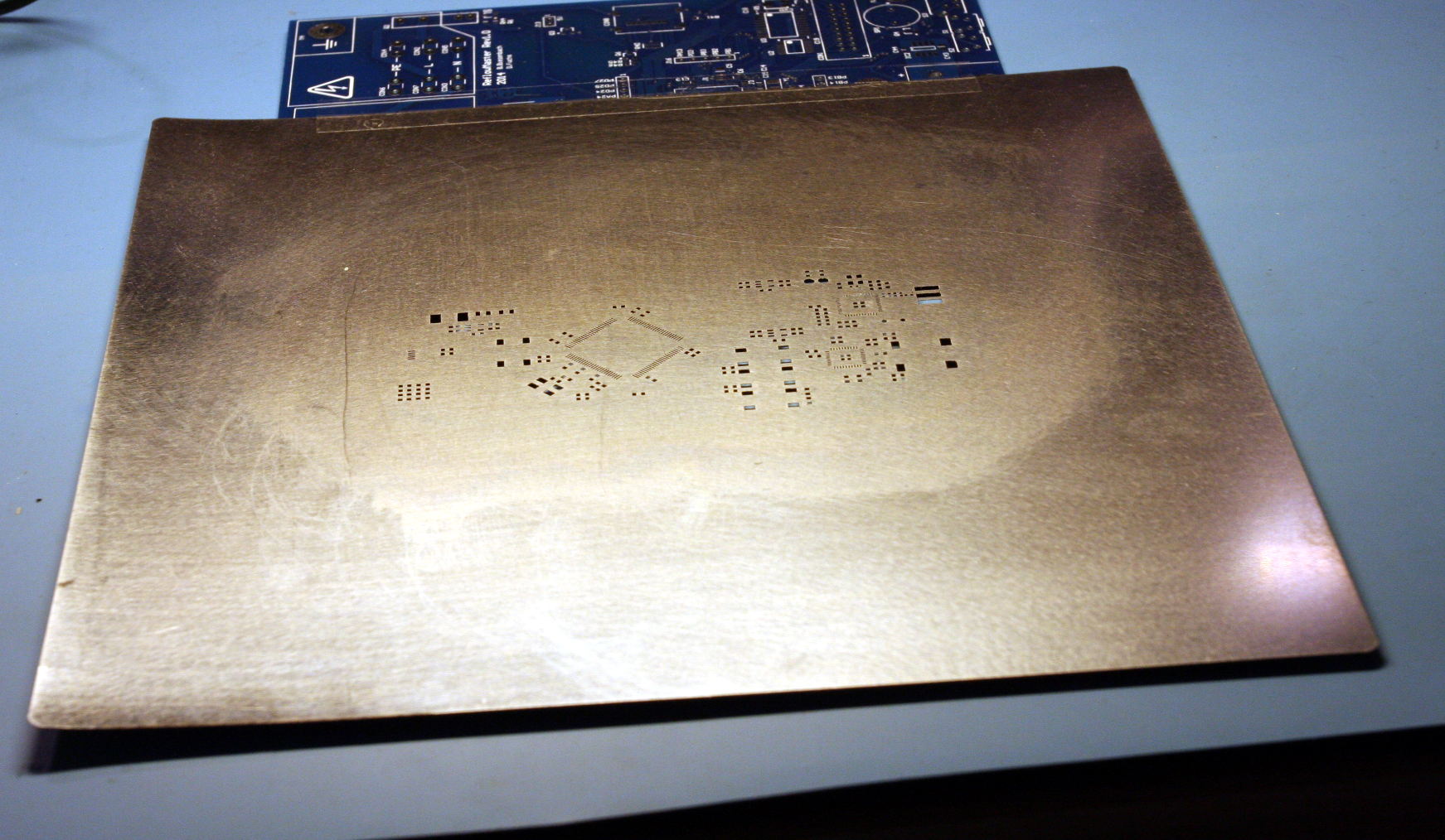

Meine erste Bestellung bei elecrow kam jetzt auch letztens an und ich
bin einigermaßen begeistert von der Qualität. Ich hatte 4-lagige
Leiterkarten in 5x10cm plus Stencil geordert.
Die Ergebnisse habe ich mal angehangen. Leiterbahnen sind zum Großteil
6mil. Bohrungen 0.3mm und 0.5mm. Die QFNs haben 0.5mm Pitch.
Björn

von Christian (Gast)
Heute kamen zwei Projekte ins Haus, die Lieferung ging schnell.
20.12.2014 versandt, 22.12.2014 in Frankfurt - da lagen sie dann bis
06.01.2015.
Daten:
2 Lagen
FR4 1mm
Rot
Via 0.3/0.6
Anscheinend eine andere Fab, der Bestückungsdruck ist wesentlich besser
als bei den vormals bestellten Schwarzen.
Soldermask mit wesentlich kleinerer Freistellung, eventuell ist der rote
Lack besser zu verarbeiten als schwarz.
Bild im Anhang entsättigt um die Dateigröße gering zu halten.
Bohrbild teils mit Versatz. (Restring muss bei denen wohl größer und
lokale Funicals könnten helfen)
Gruß Christian

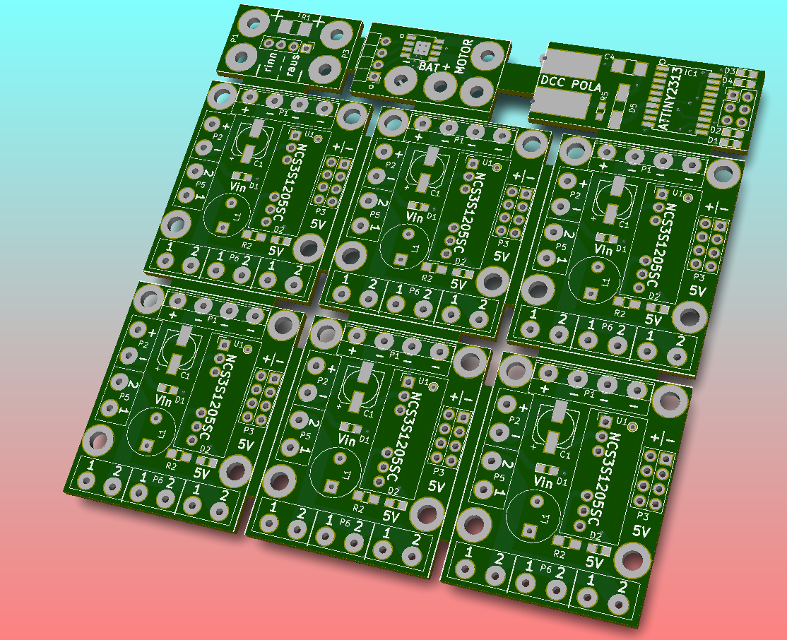

Ist das Panelizing?
Erlauben die das so?
Ich würde auch gerne mehrere Layouts in die z.B. 10x10cm setzen, ohne
Mauselöcher, aber mit gefrästen Schlitzen und einem längeren Steg, der
verhindert dass denen das in Stücke zerfällt.
Ich habe mich nur bis jetzt nicht getraut, weil die es ja verbieten
von Thomas Z. (thomas_z41)
Seit neustem erlauben die Panelizing, nur nicht bei der billigsten
grünen Variante.
http://www.elecrow.com/blog/pcb-service-upgrading-ii/
Ja, ab 10x10cm ist Panelizing erlaubt, ausser beim "Green Special". Dem
sind aber Grenzen in der Aufteilung gesetzt - Ritzen geht nur komplett
übers Panel und meines Erachtens nach darf es auch nur ein Layout sein.
Wenn du verschiedene Layouts hast, musst du selbst ein Nutzen setzen und
zur Vorkontrolle einsenden. Du kannst, bei gleichem Layout, deine Daten
auch einfach zu Elecrow senden, mit dem Hinweis auf
Mehrfachnutzenerstellung. Das wird m.E. ebenfalls kostenneutral
umgesetzt.
Mein Bild oben von mir zeigt zwei Layouts, jeweils Vorder- und Rückseite
- bestellst in 50x50mm.
Soweit erkennbar bietet es sich an, am Designlimit zu arbeiten und keine

Designlimit heisst 6/6mil. Allerdings sollte der Restring größer gewählt
werden um den Bohrversatz auszugleichen. (Teilweise haben sie hier +100%
Versatz, werde ich Elecrow mitteilen, vielleicht geben sie es weiter)
Bohrungen/Vias somit 0.3mm mit 0.5mm Restring (anstatt 0.3mm bzw. 0.15mm
umlaufend). Eine Freistellung (Lötstop) von 50um reicht anscheinend
nicht aus, um ein "tenten" (überlackieren) zu verhindern -> Somit das
nächte mal 100um Freistellung.

Ich habe jetzt auch meine erste Bestellung von Elecrow bekommen.
Lieferzeit ab Bestellung war ein knapper Monate. Da meiste geht halt auf
den Versand aus China. Verschickt wurden die Platinen so 5-6 Tage nach
Bestellung.
Der erste Eindruck ist mal gut. 10 bestellt, 11 wurden geliefert. Obwohl
mir die eine zusätzliche eigentlich gereicht hätte :) Der
Bestückungsdruck hat hat in beide Richungen einen Versatz. Es ist aber
nichts auf den Pads gelandet, die wurden ausgespart. Bestückungsdruck
ist für mich eh eher nice to have. Bohrungen bei Vias sehen auch gut
aus. Die sind recht mittig, zumindest was ich unter der Leuchtlupe so
sehen kann.
Alles in allem eine gute Adresse. Mal sehen was sich nach Bestückung und
Inbetreibnahme rausstellt.
von ChristianW. (Gast)
Heute kam eine Lieferung mit 10*5x5cm 2/4-lagig. Bei beiden wurden 0.3mm
Vias auf 0.5mm gebohrt, sowie teilweise der "annual ring" in der
Lötstopmaske nach Belieben gesetzt. -.-
Wahrscheinlich ein Softwareproblem in deren CAM.
Gruß Christian
von Randy (r_w)
hallo,
hier auch kurz die eindruecke von der letzten bestellung bei elecrow:
- 15.03. order confirmation - auftragseingang platine #1
- 16.03. order update - "put in production" #1
- 18.03. order confirmation - platine #2
- 19.03. order update - "put in production" #2
- 24.03. order update - "shipped" #1
- 24.03. order update - "shipped" #2
- 16.04. ankunft einschreiben bei DHL filiale #2
- 24.04. zufaellig einschreiben #1 erhalten (war auf 15.4. datiert,
postbote hatte keine benachrichtigung hinterlassen)
ging also recht flott.
die kreisrunden platinen ansich sind recht gut gefertigt, fast keine
verschiebungen zwischen pads und loetstopp; saubere fraesungen. bei dem
IC footprint kein loetstopp zwischen den pads; ein paar kratzer bis auf
kupfer im loetstopp. beschriftungsdruck sehr sauber.
gesamtkosten:
1 x 10pcs- 2 layer PCB (SPP01010PP)  = $15.90
  Layer 2
  PCB Thickness 1.0mm
  PCB Dimension 10cm Max * 10cm Max
  PCB Color Black
  Suface Finish Hasl
  PCB Stencil NO Stencil
  Panelizing 1 copy
Registered Airmail - Weight: 410 g.   7 - 25  Days: $9.84
Reward Points earned: 32
Sub-Total: $15.90
Total: $25.74
-> ca. 25eur zu dem zeitpunkt.
gruss,
-- randy
Minimum Soldateska ist m.E. 0.2mm, hast du mal im Gerber gemessen?

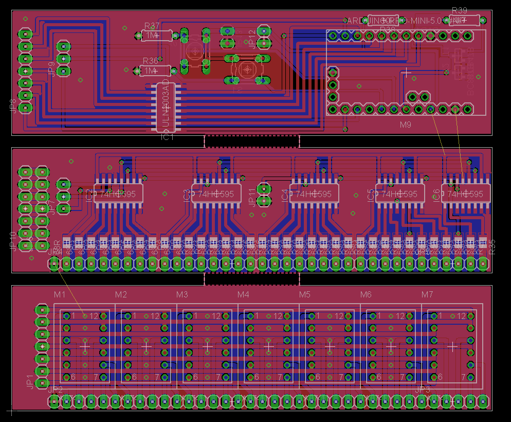

Moin Leute,
wie verwendet ihr das manuelle Panelizing für Elecrow?
Ich möchte auf ein 10x10cm Board zwei identische und eine weitere
Platine einfügen.
Elecrow hat ja dafür eine schöne Anleitung mit dem Programm "CAM350".
Allerdings reicht die Demoversion dafür anscheinend nicht. "Merge" und
"Drill data..." sind ausgegraut.
Wenn ich das elecrow selbst machen lasse, kostet mich der Spaß wohl
+24$.
http://www.elecrow.com/10pcs-2-layer-pcb-p-1175.html
weil ich ja dann drei Sub-PCBs habe. Wobei die es dann vermutlich auch
gleich fräsen würden. Trotzdem finde ich +24$ ziemlich teuer. Da ists ja
fast noch günstiger 3 mal getrennt zu bestellen.
