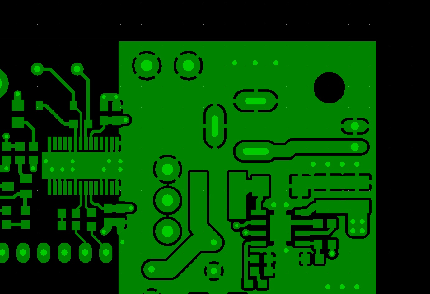

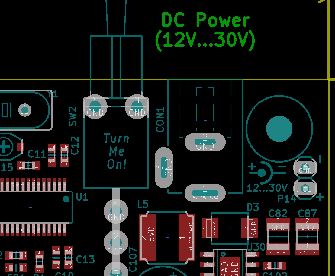

Marc S. schrieb:> soul e. schrieb:>> Wenn man schon zwei Masselagen bezahlt, dann sollte man die auch>> durchkontaktieren. Wenigstens am Aussenrand entlang.>> was meinst du?

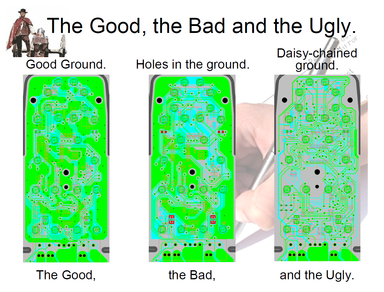

Jedes freie Ende (Halbinsel) der Massefläche ist eine Antenne. Jeder
Schlitz ist eine Antenne. Also verbindest Du beide Lagen überall dort,
wo sie sich überlappen. Bei HF-Leiterplatten (oder bei automotive
EMV-Anforderungen) alle 5 mm, ansonsten dürfen die Abstände auch größer
sein.
Guck Dir mal eine Graphikkarte vom PC an, wie die das gemacht haben.
soul e. schrieb:> Marc S. schrieb:>> soul e. schrieb:>>> Wenn man schon zwei Masselagen bezahlt, dann sollte man die auch>>> durchkontaktieren. Wenigstens am Aussenrand entlang.>>>> was meinst du?>> Jedes freie Ende (Halbinsel) der Massefläche ist eine Antenne. Jeder> Schlitz ist eine Antenne. Also verbindest Du beide Lagen überall dort,> wo sie sich überlappen. Bei HF-Leiterplatten (oder bei automotive> EMV-Anforderungen) alle 5 mm, ansonsten dürfen die Abstände auch größer> sein.>> Guck Dir mal eine Graphikkarte vom PC an, wie die das gemacht haben.
ah aber es bezog sich auf die platine von Stm Mc?
ich hab die ganze zeit nach einr 4 lagigen mit 2 kompletten masselagen
die nicht durchkontaktiert sind gesucht :D
Marc S. schrieb:> ah aber es bezog sich auf die platine von Stm Mc?> ich hab die ganze zeit nach einr 4 lagigen mit 2 kompletten masselagen> die nicht durchkontaktiert sind gesucht :D
Genau um die ging es. Siehst Du da auch nur ein einziges Via am Rand der
Massepolygone? Die schwingen alle gegeneinander bzw gegen die beim
Vierlager ggf vorhandene Masselayer.

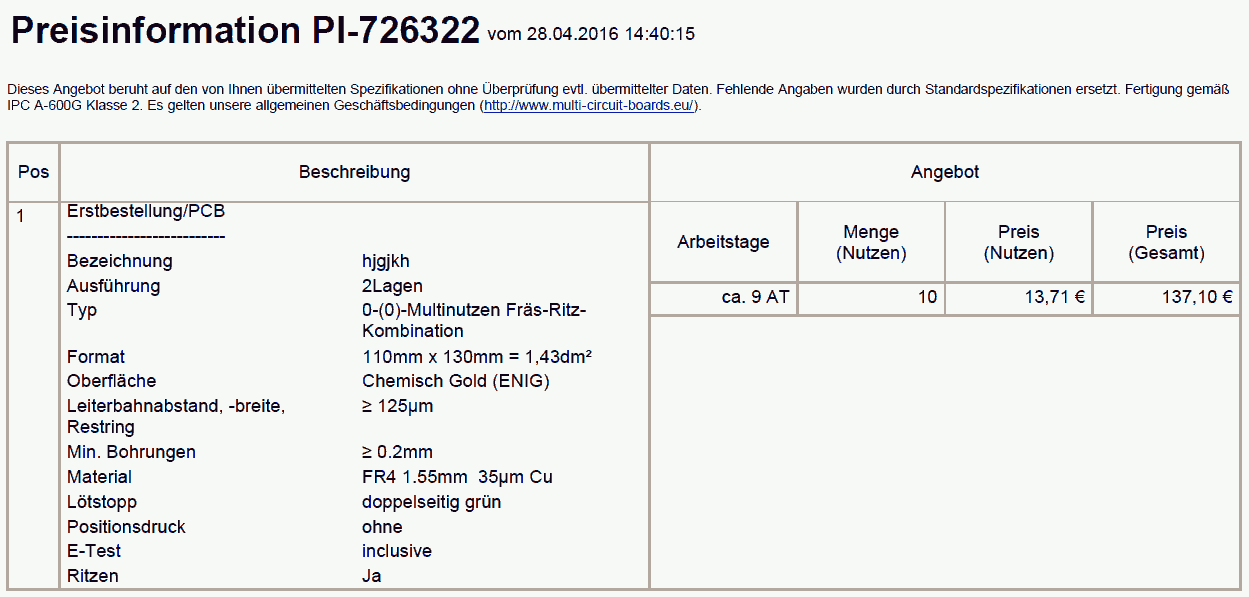

Max G. schrieb:> Aber so richtig superbillig ist das auch nicht mehr.
also dein argument ist: wenn ich viele platinen kaufe und dazu noch
extras wie goldbelag dann wird es teurer?
Was kann Elecrow für deine Wahl des Versenders und wo steht es "muss
supperbillig" sein?
Angenommen du machst alles passend auf ein Nutzen (auch die HASL)
kostet das bei Multi-CB 137,10€ + MwSt. + Versand (ca.7,38€).
Stencil von Photocad (Basic Plus) 49€ + Versand (ca. 7€).
(Schablone gibts auch von Multi-CB, wären 48,48€)
Alles von Multi-CB:
(137,10€ + 48,48€ + 19% MwSt.) + 7,35€ = 228,20€
Multi-CB + Photocad:
(137,10€ + 19% MwSt.) + 49€ + 7,38€ + 7€ = 226,53€
Bei Elecrow hast du nun $120 = 105,70€ + 19% Eust. == 125,78€
Halber Preis, ist doch okay bzw. was erwartest du?
Edit:
Der Aufschlag für ENIG ist bei Multi-CB 12,40€ netto (14,76€ brutto),
bei Elecrow 13,12€.
Gruß Christian

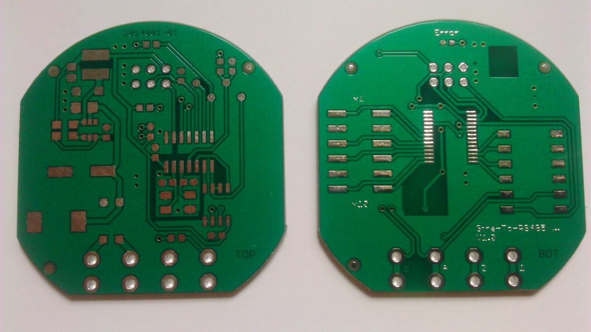

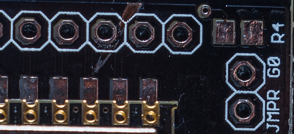

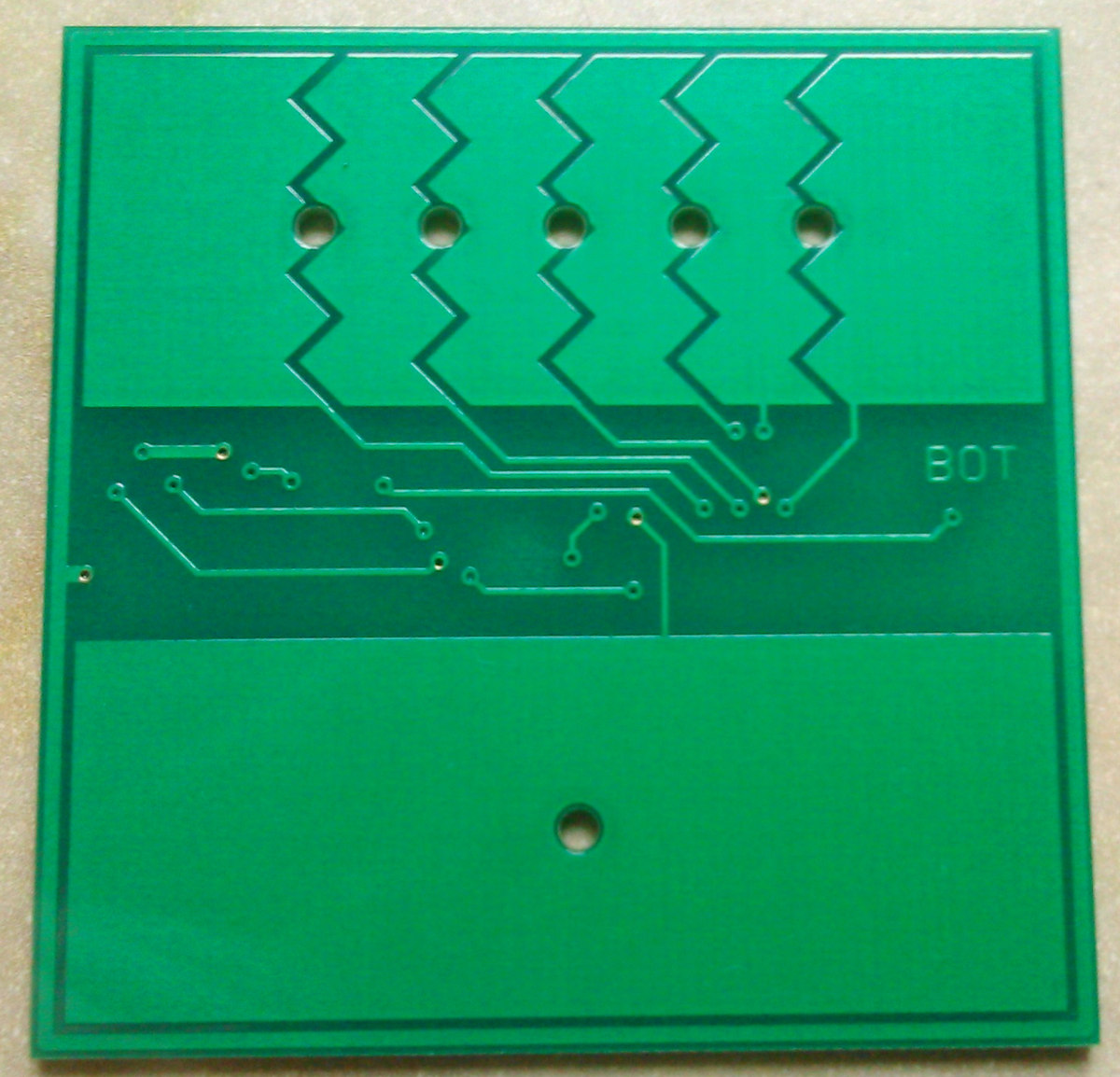

Heute kam meine erste Bestellung von Elecrow an.
Hatte vor genau 14 Tagen 10 PCBs 5cmx5cm, HASL(Lead free), Black
bestellt. Gezahlt hab ich 13.40€ inkl. Versand. Statt 10 PCBs hab ich 17
bekommen :D
Der Stückpreis wäre demnach ~0.80€, echt Top! Auch wenn ich so viele gar
nicht brauche. Hab dort eigentlich nur wegen der Farbauswahl, die keinen
Aufpreis kostet, bestellt.
Bei einem Board gibt es einen kleinen Schnitzer und an einigen Stellen
ist die Farbe unsauber verteilt.
Bilder seht ihr im Anhang.

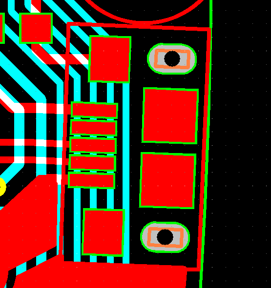

ChristianW. schrieb:> Und das funktioniert so mit der Antenne?
'So' natürlich nicht. Der ESP8266 ist nur aufgelegt. So gut wie alle
anderen Teile bis auf einen Widerstand und den Pins müssen noch
geliefert werden. Ausprobieren konnte ich es also noch nicht. Aber
nachdem das ESP-01 Modul auch einwandfrei mit der eingebauten Antenne
funktioniert (sogar über 300m) nehme ich mal an, dass es die 12-F
Variante auch tun wird.
Ich denke ChristianW meinte, dass die Anordnung deines ESP-Modul auf
deiner Platine ungünstig ist. Normalerweise sollte man möglichst alles
an Kupfer von der PIF-Antenne fernhalten. Auch unter der Antenne sollte
man keine Massefläche etc haben, sondern allerhöchstens Lötstopp ohne
jegliches Kupfer. Daher ist es eigentlich besser das Modul am Rand der
Trägerplatine zu positionieren und am Rand auch kein Kupfer haben was
unter der PIF-Antenne liegt.
Schau dir mal die EPS-Module genauer an. Unter der Antenne (also
Rückseite der Platine) findest du kein Kupfer, da die Platinen meist
schwarzen Lötstopp haben sieht man natürlich kein Licht durch, aber bei
den einfachen ESP-01 kann man es schön sehen wenn man sie gegen das
Licht hält.
Timmo H. schrieb:> Normalerweise sollte man möglichst alles> an Kupfer von der PIF-Antenne fernhalten. Auch unter der Antenne sollte> man keine Massefläche etc haben, sondern allerhöchstens Lötstopp ohne> jegliches Kupfer.
Danke für den Hinweis.
Ist eine korrekte Funktionalität komplett ausgeschlossen & es heißt:
Board nochmal neu machen?
Könnte es eventuell helfen, wenn man zwischen Board & ESP irgendein
Isolierband oder sowas klebt?
Du kriegst wahrscheinlich auch einen Mismatch allein dadurch dass du nur
noch mehr blankes FR4 unter die Antenne machst als der Designer
vorgesehen hat. Ob das irgendeine Rolle spielt, sei natürlich mal
dahingestellt.
Das kann/wird schon funktionieren, ist aber nicht optimal. Die
Kupferfläche verändert Abstrahlcharakteristik und verstimmt
eventuell/mit Sicherheit auch die Antenne. Da hilft dann nur
Antennentuning oder Neudesign. Gibt der Modulhersteller nichts zur
Montage an?
Mal eben ein wenig einlesen? Guckst du hier:
http://www.cypress.com/file/136236/download
Gruß Christian
Danke für eure Antworten,
Timmo H. schrieb:> Nein das wird schon gehen aber sicherlich mit eingeschränkter ReichweiteChristianW. schrieb:> Das kann/wird schon funktionieren, ist aber nicht optimal.
Okay, ich werde es zumindest mal probieren. Ist auch der 1. Prototyp,
war klar, dass da nicht alles glatt laufen wird.
ChristianW. schrieb:> Mal eben ein wenig einlesen? Guckst du hier:
Danke

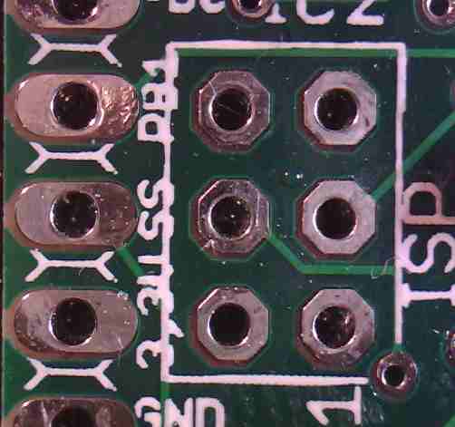

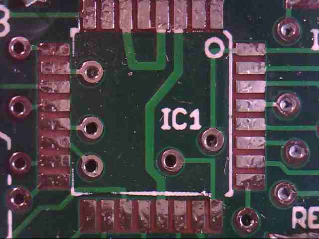

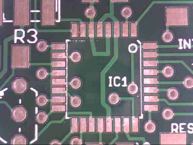

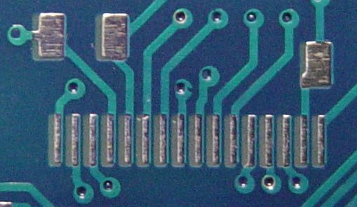

Ich habe gerade die ersten 4-Layer-Platinen meiner letzten Bestellung
verlötet und finde nichts zu beanstanden.
10 Stück 4-Layer max. 5x5cm
1.6mm, grün, HASL
11 Platinen für umgerechnet 25.14 € nach 13 Tagen erhalten.
Anbei Photos: IC1 ist TQFP32

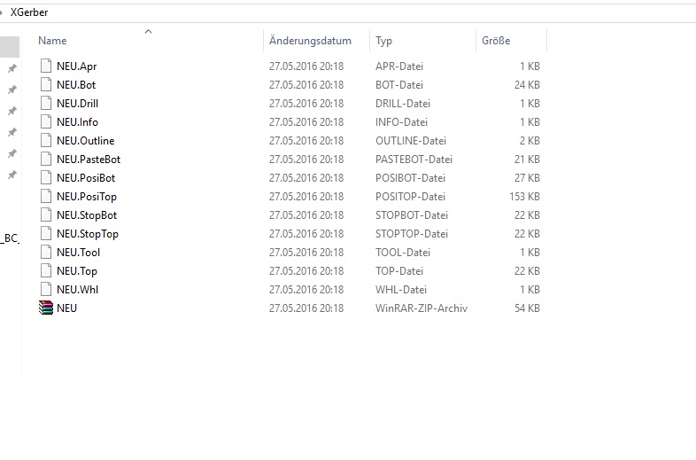

Welche Formate schickt ihr zu elecrow? Reicht es von Target direkt als
Gerber ZIP zu erstellen? Hatte bisher nur Eagle .brd Dateien zu einem
Belichter geschickt. Mit elecrow und Gerber kenne ich mich noch nicht
aus.
Einfach die Gerbers exportieren und nach deren Schema benennen. Vorher
noch mal zur Kontrolle in gc prevue angucken. Immer wenn es darin
korrekt war kamen auch die Platinen korrekt
Meine Gerber Dateien haben andere Endungen als wie von elecrow
beschrieben:
Top layer: pcbname.GTL
Bottom layer: pcbname.GBL
Solder Stop Mask top: pcbname.GTS
Solder Stop Mask Bottom: pcbname.GBS
Silk Top: pcbname.GTO
Silk Bottom: pcbname.GBO
NC Drill: pcbname.TXT
Mechanical layer : pcbname.GML
Kommen die trotzdem damit zurecht?
Max M. schrieb:> Du kannst es dem Service vorher per E-mail schicken, die sind da recht> nett. Aber warum machst du es nicht einfach mit der CAM-Job Datei?
Okay, dann werde ich es ihnen mal schicken. Mache es ja mit Target und
nicht mit Eagle. Was macht man mit der Cam-Job Datei? Diese ist doch für
Eagle konzipiert oder?

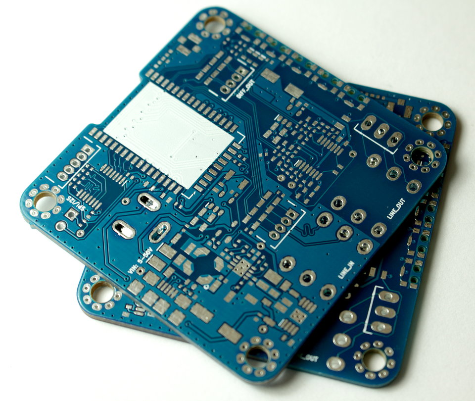

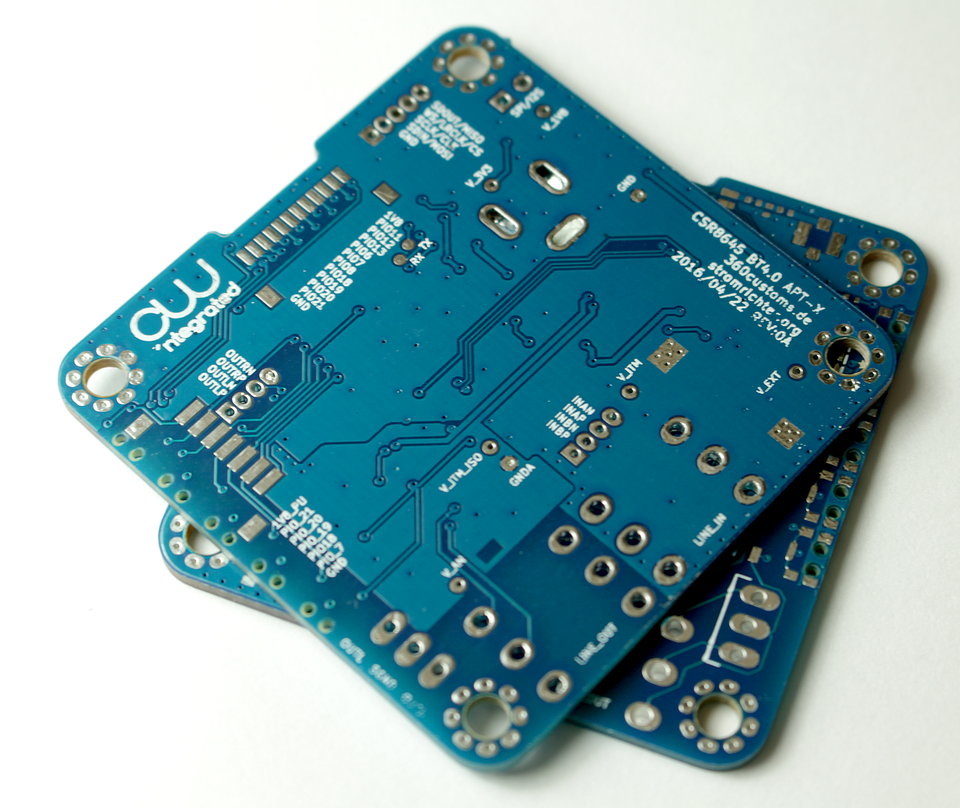

Gerade habe ich die zweite Lieferung 4-Layer-Platinen erhalten. Ergebnis
ist diesmal richtig gut. Anbei Photos: IC1 ist TQFP32
Geliefert wurden diesmal 12 Stück nach 10 Wochentagen.
Hier zum Vergleich die Bilder von der ersten Bestellung
Beitrag "Re: Erfahrungen mit Platinen von www.elecrow.com"

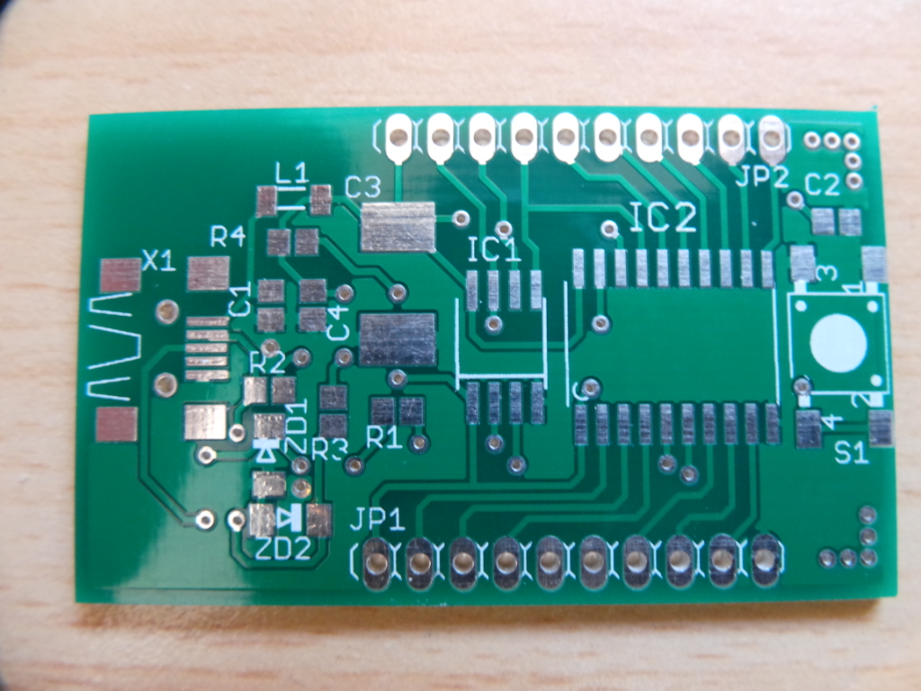

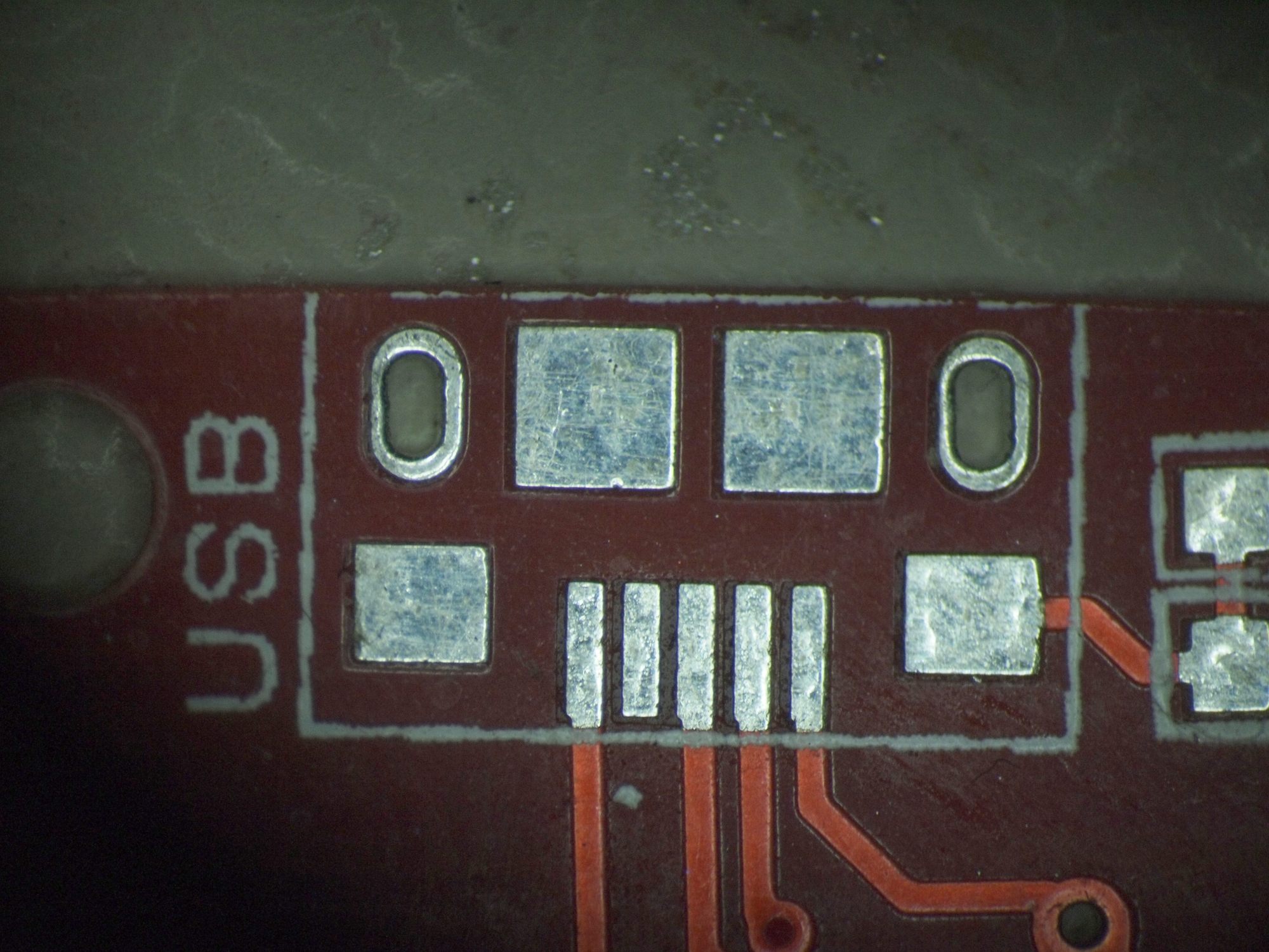

Schon 2 Monate her, die letzte Bestellung. 2 Lagen, Via 0.3/0.7, passt
besser zu deren Bohrmaschinen.
0402 und größer, also nichts dramatisches.

Richard B. schrieb:> @Christian Machst du diese Platinen beruflich? Womit (Software)?
Berechtigte Frage. Endlich mal jemand, der die Massevias richtig setzt.
Daran erkennt man, wer schonmal einen EMV-Test mitgemacht hat ;-)

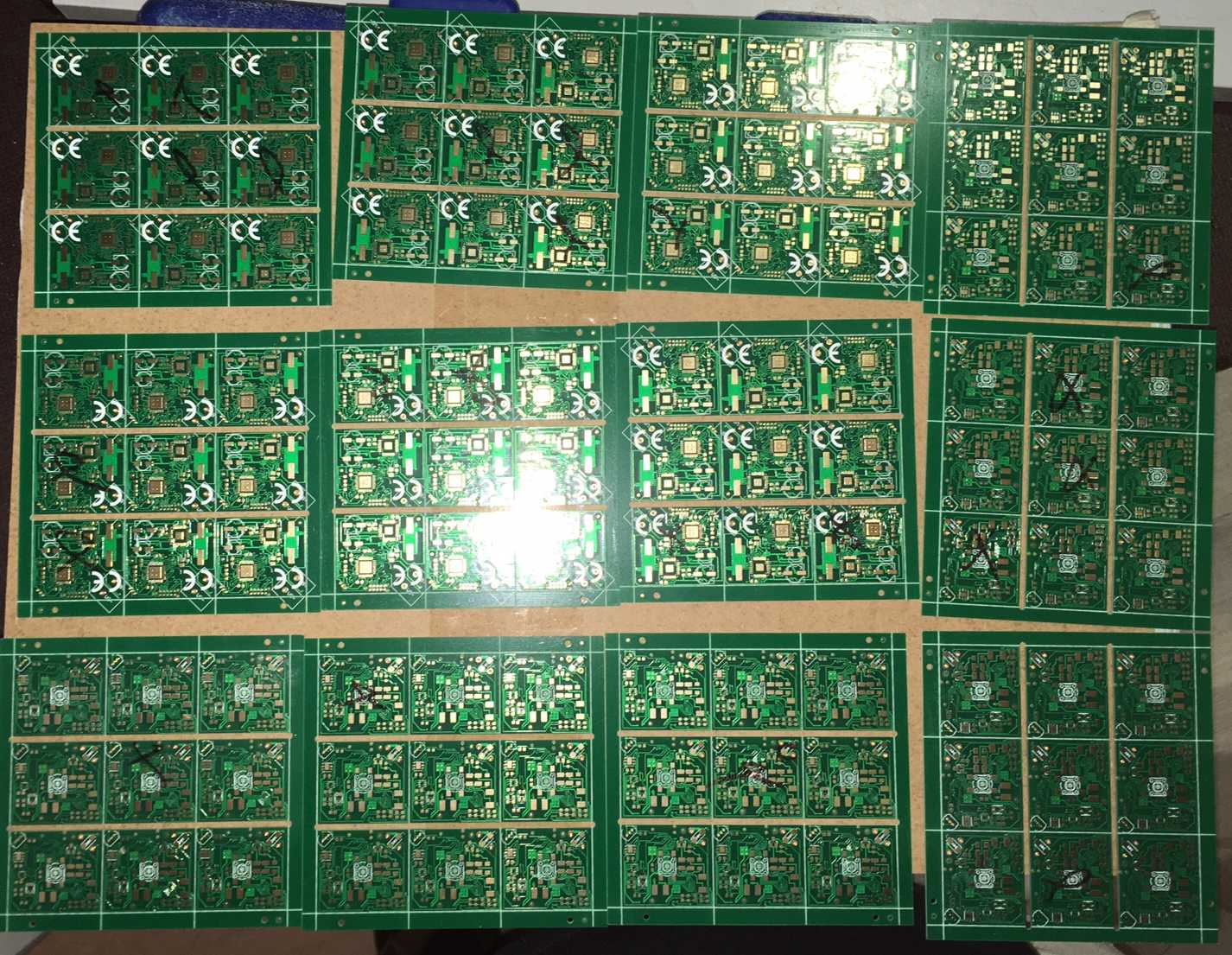

Meine erste Elecrow-Bestellung ist aktuell noch ein komplettes FAIL...
aber dazu gleich mehr...
Ich habe in letzter Zeit viele verschiedene Chinesen angetestet und
seeedstudio ist vielleicht nicht mehr soo günstig, aber hat eine sehr
gute Qualität. Überhaupt nicht vergleichbar mit Elecrow oder auch
PCBWay.
Mir war es schon klar, dass der Silkscreen nicht so prall wird und er
wurde etwas besser als gedacht. Wem der Silkscreen wegen Logo oder
ähnlichem sehr wichtig ist, der sollte nicht bei elecrow bestellen oder
lieber 25 % aufschlagen...(habe ich getan) Es sind schon sehr viele
"Schnitzer" darunter. Der Lötstop-Offset verdirbt auch etwas die Optik,
wenn es wirklich schööön sein soll. Funktional macht es aber keinen
Unterschied...

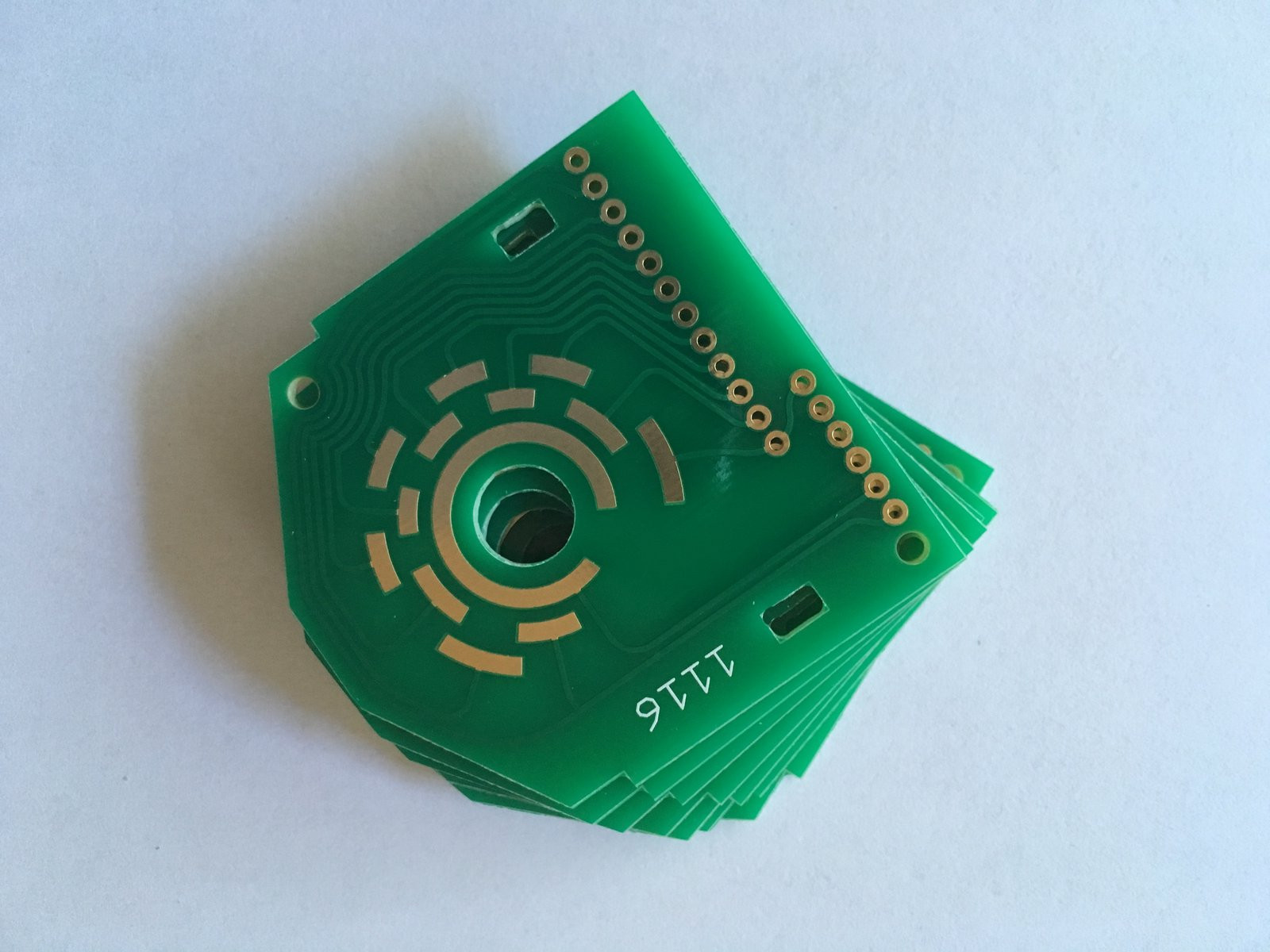

Hier das FAIL:
Ich hatte alle Layer mit dem Eagle-CAM-Job ausgegeben, auch den Milling
Layer! Ich wollte runde Platinen von Elecrow paneln lassen -> Kein
Problem!
Doch trotz Hinweis in einer extra Textdatei, wurde der Milling-Layer
vergessen. => keine Löcher für reverse SMD LEDs, keine Bestückung
möglich.
Ich habe mich beschwert, keine Antwort. Erneut nach zwei Tagen um neue
Platinen gebeten und zugesichert bekommen, dass diese neu produziert und
an mich verschickt werden. Diesmal als 10 € Gift, sonst müsste ich wohl
noch einmal 32 € Umsatzsteuer und Service bezahlen.
Ich warte aktuell auf die korrekten Platinen. Zeitlich ist es zum Glück
okay für mich. Was ich mit den über 160 falschen PCBs mache ist noch
nicht raus. Evtl. könnte ich diese in DE nachfräsen lassen,
wahrscheinlich wird das aber teurer als eine neue Bestellung.
Ich hätte gern bei Seeedstudio bestellt, aber die tun sich mit dem
Paneln schwer (milling + v-cut) und es wird dann sehr schnell teurer.
Naja, ich werde daraus lernen. Ich glaub elecrow kommt erstmal nicht
mehr in Frage, PCBWay aber ebenso nicht.

soul e. schrieb:> Berechtigte Frage. Endlich mal jemand, der die Massevias richtig setzt.> Daran erkennt man, wer schonmal einen EMV-Test mitgemacht hat ;-)
Wegen den Vias an Rand und in den Ecken?
Beruflich: auch, nebenbei Studium
Software: KiCAD (ex Eagle/Target Nutzer)
Wenn man sich all seine Libraries, Modelle, Footprint selbst erstellt,
ist man auf der sicheren Seite.
Die Platine ist ein Baseboard für ein CSR8645 BT 4.0 APT-X Modul.
Versorgung wahlweise über rein USB/5V + LDO oder 5-50V Flybuck.
Letzteres um den Ausgang und den nachfolgenden Diff2SE Linedriver
isoliert zu betreiben und eine Masseschleife zu verhindern. Es ist zu
untersuchen ob der Linedriver allein reicht, da der einen aktiven
Masse/Schirmtreiber hat bzw. Gleichtaktstörungen aktiv differentiell
ausgleichen kann. (Laut dB)
Somit ist das Board etwas universeller gehalten, da auf die Isolierung
u.U. verzichtet werden kann. Der Buck läuft dann einfach mit einer
anderen Spannung.
Dazu noch einen bisirektionallen Levelshifter "oben links" für SPI/PCM
/SPDIF/I2S. (3V3<->1V8)
Zu guter letzt noch u.FL für eine externe Antenne mit optionaler
T-Filter-Anpassung.
Gruß Christian

ChristianW. schrieb:> Schon 2 Monate her, die letzte Bestellung. 2 Lagen, Via 0.3/0.7, passt> besser zu deren Bohrmaschinen.
Warum setzt du um die Befestigungsbohrungen viele kleine Pads statt
eines durchgehenden Rings?
Weil viele Vias länger halten als ein großes Via. Die Integrität der
inneren Metallisierung leidet beim Schrauben. Deshalb ist die
Befestigungsbohrung auch nicht durchkontaktiert. (Sondern eben über die
äußeren VIAS)
Gruß Christian
ChristianW. schrieb:> Weil viele Vias länger halten als ein großes Via. Die Integrität der> inneren Metallisierung leidet beim Schrauben. Deshalb ist die> Befestigungsbohrung auch nicht durchkontaktiert. (Sondern eben über die> äußeren VIAS)
Danke! Und die Vias in den Pads sind beim Loeten kein Problem
(abfliessendes Zinn)?
Bisher nicht, überschüssiges/durchgeflossenes Zinn wird beim Schrauben
platt gedrückt. Alternativ die Pads in der Pastenschablone weglassen.
Gruß Christian

ChristianW. schrieb:> Bisher nicht, überschüssiges/durchgeflossenes Zinn wird beim Schrauben> platt gedrückt. Alternativ die Pads in der Pastenschablone weglassen.
Ah, sorry, ich meinte die QFN...
Welches QFN, da ist nur DFN auf dem Board. Wenn die Vias im Thermalpad
meinst, das ist gängige Praxis -Thermal-Vias. Vom Hersteller auch so im
Datenblatt spezifiziert.
(Wer kann/will macht Sacklöcher)
Wenn du die Vias nicht hast, ist zum Einen der Wätmetransport stark
limitiert, zum Anderen kann es Lötprobleme geben, da sich durch die
Oberflächenspannung das Zinn auf dem Pad als Halbkugel aufstellt. (Oder
wie das auf Deutsch heißt)
Um ganz sicher zu gehen, "sollte" in der Mitte des Pads ein Vias
getented (überlackiert/verschlossen) sein, das bricht die Oberfläche
auf. (Das ist bei den kleinen Padflächen mit Vias aber kein Problem.)
Bischen Zimm läuft nach unten durch, hält sich bei 0.3 aber in Grenzen.
Gruß Christian

Auch wenn meine Bestellung schon einige Zeit her ist, möchte ich gerne
mit meinen Erfahrungen zum Thread beitragen.
Bestellt: 17.03.2016
Geliefert: 02.04.2016
10 Stück, 12 geliefert, alle einwandfrei.
Optionen:
- "1 layer with mask one side"
- ENIG
Wichtige Erkenntnis: Trotz 1-Layer Platine sind die Löcher "plated",
möchte man dies nicht, muss dies bei der Bestellung gekennzeichnet
werden.

Hat einer Erfahrung (bitte nicht raten) wie Elecrow mit Langlöschern
umgeht? Ich habe eine Niedervolt-DC-Buchse auf meinem Layout und habe
dort Langlöcher mit 0,8mm*3,2mm drin. Elecrow-Design-Guide sagt
Fräsungen ab 1mm. Also habe ich jetzt Langlöcher mit 1,0mm*3,2mm.
Allerdings bin ich mir unsicher, ob ich lieber im Gerberfile "Mechanical
Layer" die Kontur des Langloches nachzeichne...
PCB-Software ist KiCAD.
Hatte einer von Euch schonmal so einen Fall?
Gruß,
Thomas
Thomas T. schrieb:> Hat einer Erfahrung (bitte nicht raten) wie Elecrow mit Langlöschern> umgeht?
Ich brauche nicht raten, da ich es selbst schon gemacht habe.
Ich habe ein normales ovales Pad gemacht und im mechanical Layer (GML)
einfach die Größe des Langloches gezeichnet (orange). Es kam so wie ich
es mir vorgestellt habe (natürlich auch geplated). Bei der Bestellung
habe ich noch geschrieben dass zwei Langlöcher im mechanical Layer
sind.^
EDIT: Das Pad ist 1.0mm x 1.7mm, das Rechteck für das Langloch ist 0.6mm
x 1.2mm
Timmo H. schrieb:> EDIT: Das Pad ist 1.0mm x 1.7mm, das Rechteck für das Langloch ist 0.6mm> x 1.2mm

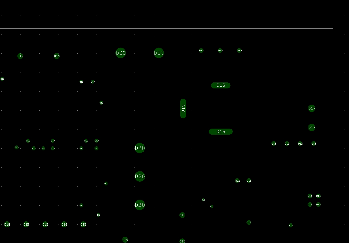

Erstmal vielen Dank für die schnelle Rückmeldung.
So ganz zufrieden stellt mich die Antwort aber noch nicht.
A) Elecrow gibt für Fräsungen ja 1mm vor (da 0,8mm Fräser). Dein
Langloch ist nur 0,6mm breit. Ich frage mich: Wie hat Elecrow das
Langloch gefertigt?
B) Du hast im Pad im Moment ein rundes Loch drin und die Fräsung darüber
gezeichnet. Ich habe jedoch das Pad schon im Original mit Langlöchern
versehen.
Im den Bildern habe ich mal den Ausschnitt dargestellt. Das Drillfile
zeigt mir sogar die richtige Form an. Ich glaube, ich muss mir mal das
Excellon-Dateiformat anschauen. Ich bin bisher davon ausgegangen, im
Drillfile habe ich die Bohrertabelle und die Koordinaten drin und nicht
mehr. Dann dürfte ich meine Langlöcher aber nicht sehen...
Die Platine ist vierlagig und 20cm*10cm groß. Da will man keine blöden
Fehler drin haben. Oder vielleicht später mit der Laubsäge
nacharbeiten...
Gruß,
Thomas
Thomas T. schrieb:> A) Elecrow gibt für Fräsungen ja 1mm vor (da 0,8mm Fräser). Dein> Langloch ist nur 0,6mm breit. Ich frage mich: Wie hat Elecrow das> Langloch gefertigt?
Keine Ahnung, gemessen ist es aber wirklich 0.6mm
Thomas T. schrieb:> B) Du hast im Pad im Moment ein rundes Loch drin und die Fräsung darüber> gezeichnet. Ich habe jedoch das Pad schon im Original mit Langlöchern> versehen.
Dann solltest du beim exportieren darauf achten, dass das Langloch auch
in einem Gerber-File landet, denn soweit ich weiß kann das Drill-File
auch nur Bohrungen enthalten und keine Langlöcher. Check man deine
Gerbers mit GC Prevue um zu sehen was KiCad daraus erzeugt.
Fräsung != Langloch
Fräsungen kommen in den GML (unplated), Langlöcher mit richtigem Befehl
ins Drill-File.
Beim Export aus Kicad ist alles schon passend/richtig.
Gefräst wird am Ende mit viel Vorschub, daher auch minimal 0.8mm, Plated
Slots/Langlöcher werden mit dem Bohrtool gefertigt.
Timmo H. schrieb:> Dann solltest du beim exportieren darauf achten, dass das Langloch auch> in einem Gerber-File landet, denn soweit ich weiß kann das Drill-File> auch nur Bohrungen enthalten und keine Langlöcher. Check man deine> Gerbers mit GC Prevue um zu sehen was KiCad daraus erzeugt.
Ich benutze den Gerberviewer, den KiCAD mitliefert.
Anbei ist der Top-Layer mit den Drills. Das sieht ja auch alles soweit
gut aus...
ChristianW. schrieb:> Fräsungen kommen in den GML (unplated), Langlöcher mit richtigem Befehl> ins Drill-File.>> Beim Export aus Kicad ist alles schon passend/richtig.
Dann muß ich nur noch die richtigen Einstellungen finden... :-)
ChristianW. schrieb:> Langlöcher mit richtigem Befehl> ins Drill-File.
Tatsache... der G85 Befehl... Naja dann hat Elecrow wohl selbst noch
Hand an meine Gerbers angelegt :D
Allerdings sind die "Bohrer" doch nicht zwangsläufig zum Fräsen
geeignet... oder?
G85 heisst ja quasi "lass den Bohrer unten und bewege dich in Richtung
X,Y".
Timmo H. schrieb:> ChristianW. schrieb:>> Langlöcher mit richtigem Befehl>> ins Drill-File.> Tatsache... der G85 Befehl... Naja dann hat Elecrow wohl selbst noch> Hand an meine Gerbers angelegt :D> Allerdings sind die "Bohrer" doch nicht zwangsläufig zum Fräsen> geeignet... oder?> G85 heisst ja quasi "lass den Bohrer unten und bewege dich in Richtung> X,Y".
Hier sind meine Langlöcher:
T5
X9.0551Y-2.4252G85X9.0551Y-2.3543
G05
X9.2874Y-2.2677G85X9.2165Y-2.2677
G05
X9.2992Y-2.5118G85X9.2047Y-2.5118
G05
Jetzt habe ich auch wieder was dazu gelernt! Der G85-Befehl ist immer in
der Mitte zwischen den Start- und Ende-Koordinaten.
Eigentlich ist denn damit die Frage auch komplett beantwortet: Fräsungen
sind nicht extra notwendig, das Langloch befindet sich (wie ChristianW.
richtig schreibt) im PTH-Drillfile. Nach einer Beschreibung des
G85-Befehls im Netz wird hier wirklich nur gebohrt (mehrmals
nebeneinander) und der Bohrer nicht seitlich bewegt...
Vielen Dank an Euch,
Thomas

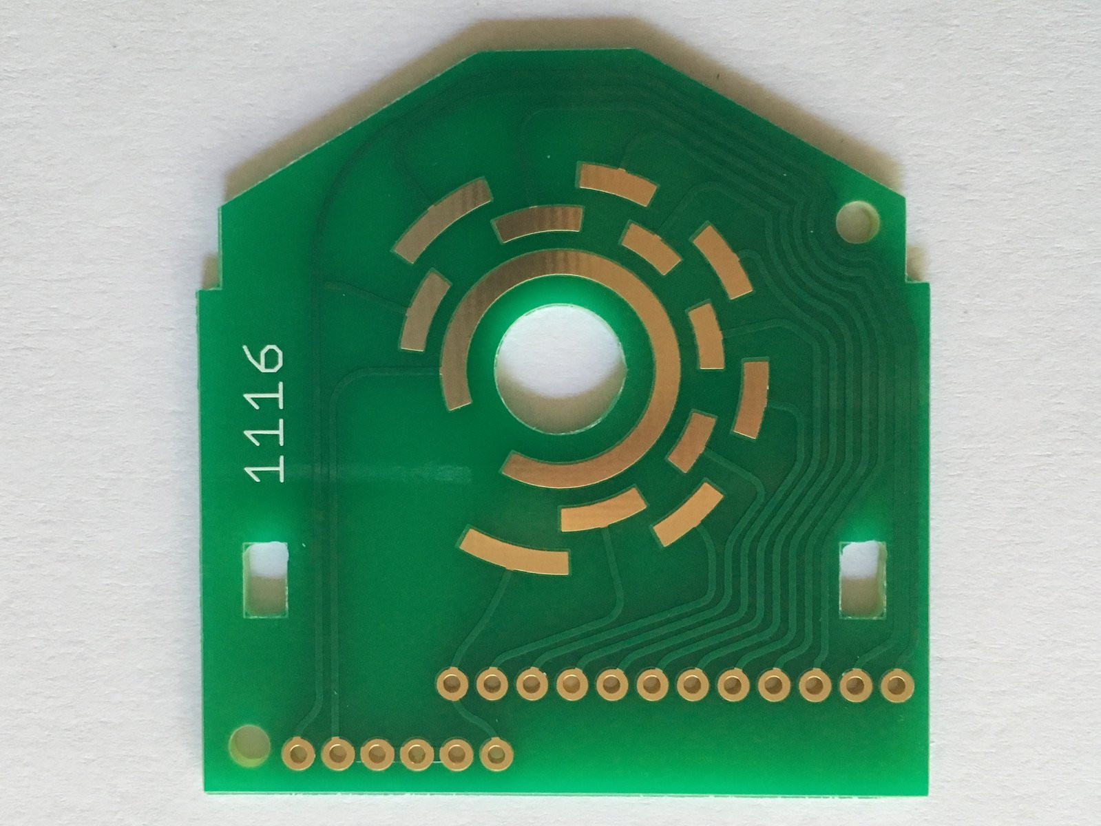

Thomas T. schrieb:> Hier sind meine Langlöcher:>> T5> X9.0551Y-2.4252G85X9.0551Y-2.3543> G05> X9.2874Y-2.2677G85X9.2165Y-2.2677> G05> X9.2992Y-2.5118G85X9.2047Y-2.5118> G05>> Jetzt habe ich auch wieder was dazu gelernt! Der G85-Befehl ist immer in> der Mitte zwischen den Start- und Ende-Koordinaten.>> Eigentlich ist denn damit die Frage auch komplett beantwortet: Fräsungen> sind nicht extra notwendig, das Langloch befindet sich (wie ChristianW.> richtig schreibt) im PTH-Drillfile. Nach einer Beschreibung des> G85-Befehls im Netz wird hier wirklich nur gebohrt (mehrmals> nebeneinander) und der Bohrer nicht seitlich bewegt...>> Vielen Dank an Euch,> Thomas
Elecrow hat meine Platinen jetzt verschickt. Die Langlöcher sind auf dem
Foto klar zu erkennen... :-)

Nach zwei erfolgreichen Bestellungen bei Elecrow diesmal Mist bekommen.
20 Nutzen bestellt, 20 bekommen. Auf 12 davon sind Leiterplatten
ausgeXt, also vermutlich als n.i.O getestet.
Bis jetzt keine Reaktion von Elecrow. Habe mich aber auch erst am
Samstag Abend beschwert.
Max
Ich habe 20 9er-Nutzen bestellt, also gesamt 180 Leiterplatten.
Davon sind auf 12 Nutzen Leiterplatten mit Edding ausgeXt (siehe Bild).
Elecrow hat dazu nichts geschrieben, ich deute diese aber als
Defekt-Markierung. Jedenfalls werde ich darauf sicher nichts bestücken,
auch weil mit Edding über die Pads gemalt wurde. Das haben die
Elecrow-Jungs sicher nicht zum Spaß getan.
Wegen maschineller Bestückung wäre es ein Riesenaufwand, die
(mutmaßlich) teilweise defekten Nutzen zu verwenden, weil ich die
Bestückdaten jedesmal händisch korrigieren müsste. Geräte bestücken, bei
denen ich von vornherein weiß, dass ich sie wegwerfe, ist keine Option.
Max
Ich habe sowas in der Praxis noch nicht gemacht, aber rein vom gesunden
Menschenverstand:
Man macht doch den E-Test, um sich unnötige Bestückungen zu sparen. Und
man wirft doch nicht den ganzen Nutzen weg, nur weil eine oder zwei von
neun PCBs den den E-Test nicht bestanden haben.
Wenn es also ein Riesenaufwand ist, die Bestückdaten jedesmal händisch
zu korrigieren, macht man m.E. was falsch. Das darf nur ein Mausclick
pro Edding-Kreuz sein.
Das ist sicher eine Markierung welche Platinen nicht in Ordnung sind.
Bin gespannt was die zum Thema Stückzahl sagen.
Ich hatte so was ähnliches auch mal (nicht Elecrow), die Gesamtstückzahl
hat aber gepasst weil ich entsprechend mehr Nutzen geliefert bekam.
Kann der Bestückautomat keine Markierung anfahren mit der er feststellt
welche der Platinen im Nutzen er bestücken soll?

Das kommt auf die Software an. Ich kenne Maschinen bei denen gibts die
Option einfach nicht das man einzelne Platinen per Mausclick
ausschließt.
Da gibt man an wie viele Platinen in X und Y und den offset.
Will man da einzelne rausnehmen, dann kann das dazu führen das man den
Nutzen mehrmals in den Bestücker reinschicken muss oder man baut sich
die Daten Händisch zusammen. Das ist eine Strafarbeit oder im besten
Fall als Übung zu bezeichnen.
Wobei in der Großfertigung so was eigentlich nicht passiert, da ist es
für alle beteiligten billiger die fehlerhaften Nutzen zu entsorgen.
Wenn ich eine Überlieferung bekommen hätte, könnte man ja noch drüber
diskutieren. Habe ich aber nicht.
Und wenn 12 von 20 Panels defekt sind (Außenmaß der Panels sind 10x10cm,
also nicht gerade groß), ist mein Vertrauen in den Rest auch äußerst
überschaubar. Wer sagt mir, dass z.B. eine Durchmetallisierung, die auf
einem Board als schlecht getestet wurde, auf dem nächsten Board nicht
auch schon auf dem letzten Loch pfeift und die den Lötprozess nicht
überlebt?
Max

Dass die Markierungen für Fehler (beim E-test) stehen sehe ich auch so.
Das ist normal und heißt nicht, dass der Rest nicht i.O. ist.
Trotzdem scheint die "gute" Stückzahl nicht zu passen.
Hast Du das Sonderangebot für 10x10 mit "Panelizing 6-10 copies"
bestellt?
Nach meinem Verständnis müsste bei dem Angebot sowieso jeder Nutzen *für
sich* korrekt sein.
Mich interessiert auch wie die das begründen. Schreibe das mal bitte
hier rein, ich bin bisher mit Elecrow total zufrieden und hatte sowas
noch nicht mitbekommen.
Es stellt sich natürlich auch die Frage ob alle Design Rules von dir
auch wirklich eingehalten wurden. Ich meine wenn man sich unterhalb der
Grenzen bewegt sind Fehler natürlich nicht auszuschließen.
Und wenn da sowas steht wie
Minimum PCB track 6mil (Recommend >8mil)
Minimum Track/Vias Space 6mil (Recommend >8mil)
dann heißt das für mich sowas wie "Du kannst 6 mil benutzen, aber wir
garantieren dir nur für >8 mil eine funktionierende Platine, alles
darunter kann, muss aber nicht funktionieren. Ansonsten verwende bitte
unseren Premium PCB Service"

Da wirst du bei einem "deutschen Lieferanten" auch nicht besser fahren.
Solange du Nutzen bestellst, wird das immer vorkommen. So kenn ich das
jedenfalls. Bestell die Platinen einfach einzeln, dann siehst du die
fehlerhaften nicht und fühlst dich besser.
Bernd T. schrieb:> Wobei in der Großfertigung so was eigentlich nicht passiert, da ist es> für alle beteiligten billiger die fehlerhaften Nutzen zu entsorgen.
Das kenn ich anders. Jeder Bestücker kann mit sowas umngehen, ist gar
kein Problem für den. Und natürlich schmeißt man den Nutzen nicht weg,
man wirft ja auch den ganzen Wafer nicht weg, nur weil der Yield nicht
100% ist.
MfG Klaus
"Wer sagt mir, dass z.B. eine Durchmetallisierung, die auf einem Board
als schlecht getestet wurde, auf dem nächsten Board nicht auch schon auf
dem letzten Loch pfeift und die den Lötprozess nicht überlebt?"
Wenn du eine Charge bekommst, wo alle auf dem "letzten Loch pfeifen",
fällt das im E-Test auch nicht auf - der Einwand ist also nicht
stichhaltig. Elecrow wird sicher nicht von jedem Panel ein Schliffbild
anfertigen um IPC-600(A-C) zu zertifizieren/garantieren - bieten sie
auch gar nicht an.
"Schlechte" Platinen/Nutzen kannst du auch beim europäischen Fertiger
bekommen - selbst da gehen die durch den E-Test. Erst kürzlich gehabt,
bei einem großen deutsch/englischen Fertiger - unzulässiger Versatz in
Bohrbild und Stopmaske. Bei denen ist normal 0.15mm Drill kein Problem.
Erst ist zu klären, warum da Kreuze auf den Boards sind, bevor man
sicher "rumpesten" kann, vielleicht kommen die Boards von einem anderen
Panel. (Boards die durch den E-Test fallen werden/wurden noch nie
geliefert, eine Impedanzkontrolle findet nicht statt)
Btw. Wurden die Design-Rules maximal ausgereizt?
Gruß Christian
Edit:
Ich sehe gerade die Bilder, okay. So ists natürlich Mist. :D
Einfach skippen beim bestücken. ;)
Ist die Kalkulation so "low budget", da z.B. Multi-CB nicht in Frage
kommt?

Da könnte tatsächlich der Hase im Pfeffer liegen. Ich habe die Design
Rules mindestens ausgereizt. Bei früheren Bestellungen mit Einzel-LP für
die (fast) gleiche Schaltung war immer alles ok, aber da konnte Elecrow
den Ausschuss ja auch einfach wegwerfen.
Ich hatte schon früher mal einen Multi-Nutzen dort bestellt, da waren
10/10 ok (jedenfalls nichts anderes markiert). Ich werde wohl noch mal
Geld investieren und bei Multi-CB bestellen.
Grmpf.
Max
Elecrow hat sich gerade gemeldet und Ersatz angeboten. Wird zwar noch
mal 12,50 für die Vorlageprovision von FedEx kosten, aber sei´s drum.
Hat jemand eine Ahnung, wie eine solche Ersatz-Lieferung bzgl. EUSt
gehandhabt wird?
Max

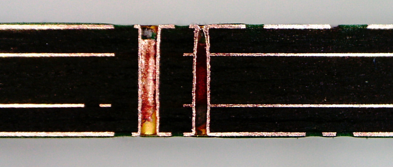

Hallo Max,
ich habe nochmal Rücksprache mit einem Kollegen gehalten, es gab in der
Vergangenheit auch Einzelfälle bei Multi-CB, wo Nutzen mit "geXten"
Platinen geliefert wurden. Dabei wurde aber immer die bestellte Menge an
Einzel-PCB geliefert (somit MehrNutzen dabei).
Für immer einwandfreie Nutzen (100%) muss der Erfüllungsvertrag
gesondert ausgezeichnet werden. (individuelles Angebot)
Da die Specs bei Multi-CB "besser" sind, ist die Chance auf fehlerhafte
Boards bei gleichbleibenden Design-Parametern allerdings geringer.
Bohrversatz stellte sich wie im Anhang dar (Multi-CB), wurde ohne
Beanstandung nachgefertigt. Die Qualität ist, abgesehen von diesem Fall,
immer sehr gut.
Gruß Christian

ChristianW. schrieb:> ich habe nochmal Rücksprache mit einem Kollegen gehalten, es gab in der> Vergangenheit auch Einzelfälle bei Multi-CB, wo Nutzen mit "geXten"> Platinen geliefert wurden. Dabei wurde aber immer die bestellte Menge an> Einzel-PCB geliefert (somit MehrNutzen dabei).
So stellt sich das wohl auch Elecrow vor. Sie liefern jetzt noch mal 7
Boards nach. Ich lasse mich überraschen.
Max

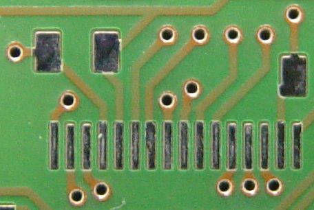

Hier mal zwei Bilder zum Vergleich.
Die blaue Platine habe ich gestern von Elecrow bekommen, die grüne
letzte Woche von LeitOn aus Deutschland.
Die wurden aus exakt den gleichen Gerber-Daten gefertigt und quasi
gleichzeitig bestellt.
Der Streifen Pads gehört zu einem TQFP-64 mit 0,5 mm Abständen, die VIAs
haben 0,3 mm Bohrung, die Leiterbahnen sind 10 mil breit.
Für Elecrow an der Grenze des machbaren, für LeitOn innerhalb dessen was
man ohne Aufpreis bestellen kann.
Mit bloßem Auge ist das nicht wirklich zu erkennen, nicht mal unter der
Lupen-Lampe.
Aber in der Vergößerung ist deutlich zu erkennen, dass da ein
Unterschied in der Qualität ist.
