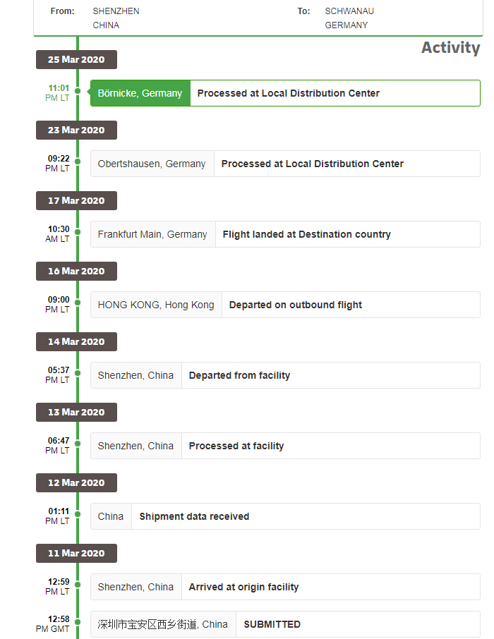

Hallo zusammen, seit 17 Tagen Status "Verzollung abgeschlossen" im Tracking, seitdem nichts mehr passiert. Merkwürdigerweise erschien dieser Status bereits 1 Tag vor dem dazu angegebenen Datum. Würdet ihr - noch länger warten? - bei Elecrow reklamieren? - abschreiben und neu bestellen? (Warenwert + Versand waren 12 Eur, Registered Airmail) Und noch eine Zusatzfrage bezüglich bleifrei: Unbestückte Leiterplatten müssen zum Inverkehrbringen in der EU (was mit einer Privat-Einfuhr erfolgt) zumindest mit den Anforderungen der RoHS RL konform sein. Darauf müsste der Zoll seit der 2017er Revision der RL eigentlich verstärkt achten. Wenn ich entsprechend lead-free LPs bei Elecrow bestelle, müsste streng genommen Elecrow bzw. der dahinter stehende Hersteller eine entsprechende Kennzeichnung auf der LP vornehmen, und nicht der Bereitsteller des Layouts bzw. der Druckvorlage diese Kennzeichnung bereits mit seinen Daten anliefern. Bei meinem Arbeitgeber machen wir es so, dass im Layout ein Feld für die vom Hersteller erklärten Eigenschaften (UL94, RoHS, Herstellerkürzel, Datum) ausgewiesen wird, dieses aber in den Gerberdaten leer ist. Weiß jemand, ob Elecrow bei den lead-free Leiterplatten eine entsprechende Kennzeichnung anbringt? Ist aus den Begleitpapieren der bleifrei-Status für den Zoll ersichtlich? Danke!

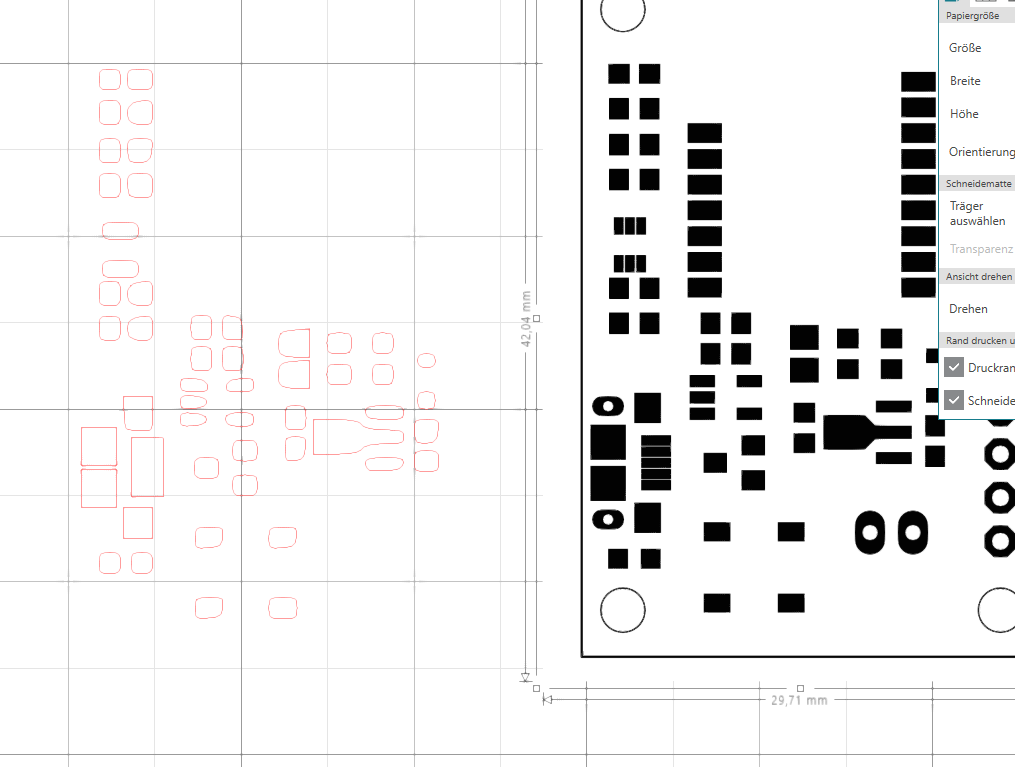

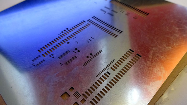

Hallo, eine Frage zum Versand: Wenn man eine SMD-Schablone (Stencil) bestellt (z.B. die günstigste um 16 Dollar), geht das dann aus Erfahrung auch problemlos durch den Zoll - mit Versandkosten ist man dann nämlich über 26 Dollar, inkl. PCBs dann über 30 Dollar. Habe bisher (zum Glück) nur einmal mit dem Zoll zu tun gehabt (und da wars eine falsche Preisangabe des Verkäufers, das wurde durch eine Preisänderung geklärt ;-), Zollgebühren fallen aber laut Recherche erst ab 150 Euro an, trotzdem müsste man Mehrwertsteuer zahlen, wie wäre denn dann die Prozedur der zusätzlichen Steuernachzahlung - sind das dann tatsächlich nur die etwa 20% oder kommt noch was dazu? VG Daniel

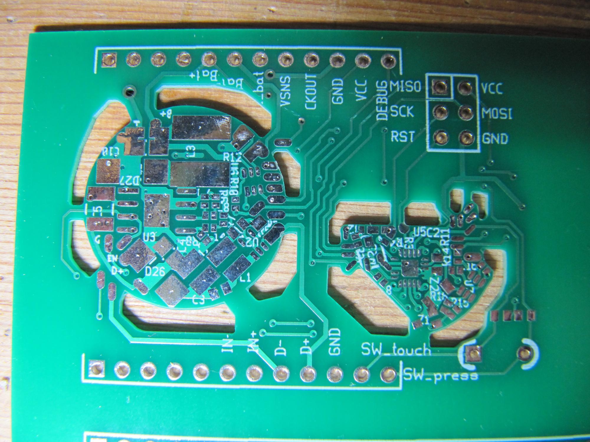

#5786444

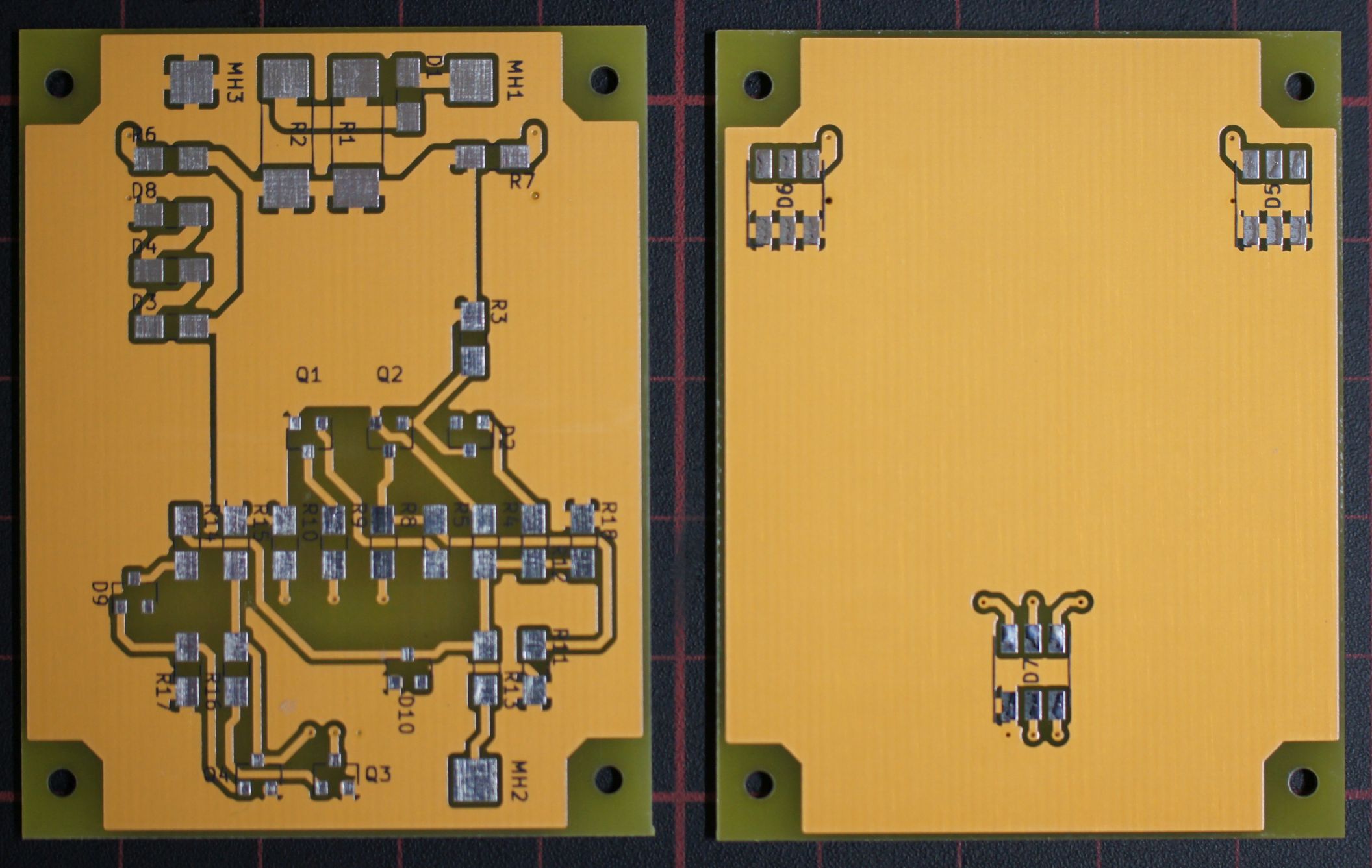

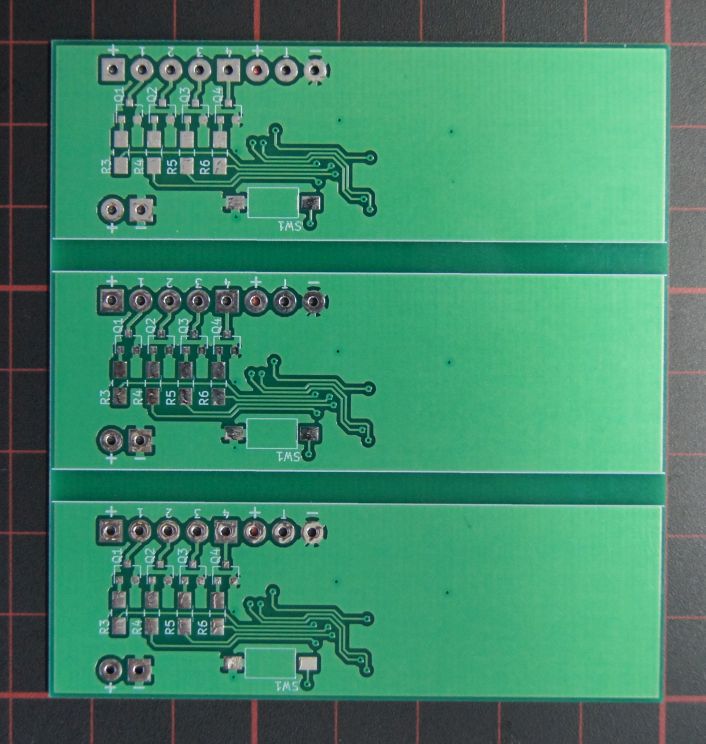

Habe heute Platinen erhalten, und bin mit der Qualität wieder zufrieden.
Elecrow hat die Ausfräsungen tatsächlich mit 0,4mm Radius realisiert,
ohne dass es Probleme mit naheliegenden Kupferflächen gab. In Europa
oder USA wollte das kein Anbieter machen.
Auch woanders habe ich die Specs billigend unterschritten, bei 0,15mm
Leiterbahnabstand erkenne ich keine Probleme. (Sichtbar am Rand der
linken Teilplatine, etwa bei 1:30 Uhr.)
Zwischen den Pads des VQFN20 (Pitch 0,45mm) ist Lötstopplack, allerdings
nur etwa 0.08mm breit statt 0.21mm. (Sichtbar in der Mitte der rechten
Teilplatine.)
Auf der Rückseite fehlt der Lötstopplack, ich kann mir nicht erklären,
warum ich die Datei nicht mit in die .zip gepackt habe. :{
Bestellt habe ich 5 Platinen, geliefert wurden 9. Der Zoll wollte
anscheinend wissen, ob die Leiterbahnen aus Drogen sind, und hat eine
Platine aufgekratzt.
HASL Bleifrei.
Versand: PLT Express
Bestellt: 2019-03-06T22 +01
Produziert und abgesendet: 2019-03-15T05 +01
Ankunft in Frankfurt: 2019-03-18T09 +01
Ankunft bei mir: 2019-03-26T12 +01
#5786451
Bei der rechten Teilplatine bei 12:00 Uhr hat der Fräser übrigens ein kleines Stück vergessen. Den beabsichtigten Fräsumriss erkennt man im Lötstopplack.
#5786787

ich habe einen ählich kuriosen Fall. Die Lieferung (5 standard Platinen) ist vor fast 1 Monat, am 9. April in Frankfurt eingetroffen. Am 22.4 schickte DHL den Status "Held at Customs". https://ecommerceportal.dhl.com/track/?ref=RX907009349DE Wenn ich beim Zoll anrufe werde ich an DHL verwiesen, dort spricht man mit einem Anrufbeantworter. - Thomas

Gleiches Spiel hier. Seit dem 22.4. „Held at Customs“. Haben die sich mal nen ganzen Flieger vorgenommen in prüfen alles einzelnes?
AlexBln schrieb: > Gleiches Spiel hier. Seit dem 22.4. „Held at Customs“. > > Haben die sich mal nen ganzen Flieger vorgenommen in prüfen alles > einzelnes? Welche Versandart hattet ihr verwendet?
hello, versandmethode war "PLT Express(8-13 Business Days)", im tracking steht "DHL eCommerce - DHL Global Mail" und "DHL eCommerce Asia". heute hat elecrow gemeldet: "I checked the status with the post office again. The good news is that your order has been checked and released by Customs. Please kindly wait for few days. Best Regards! Sunshine" im tracking gibts aber bisher noch kein update. -- randy
exakt die gleiche Stellungnahme hatte ich von Elecrow bereits am 9.5.2019 (also vor 5 Tagen) bekommen. Erkennbar passiert ist seither nichts. - Thomas

so ist das. Nach mittlerweile 4 Wochen (!) Verweildauer beim Zoll wurde der Status meiner Lieferung vorgestern von "Held at Customs" in "Cleared by Customs" geändert. Jetzt hoffe ich, dass die DHL einigermaßen zügig ausliefert. - Thomas

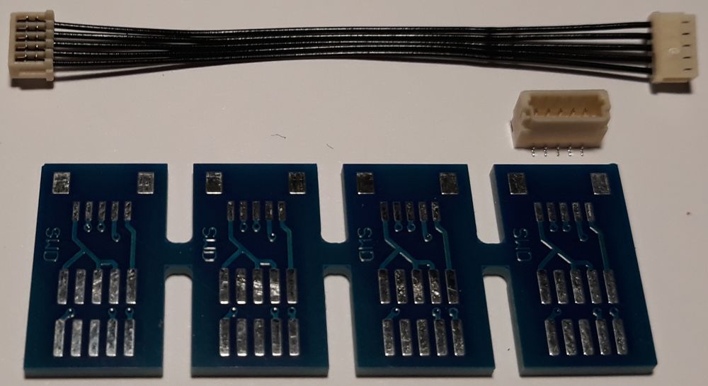

Habe vor ein paar Tagen meine zweite Lieferung Platinen von elecrow erhalten. Wie beim ersten Mal waren sie ein paar Tage per Airmail unterwegs, in Ffm wurden sie vom Zoll durchgewunken und per Einschreiben Einwurf mit der Post weiter geschickt. Allerdings war das Päckchen für den Briefkasten zu gross und wurde diesmal im Hof auf der Haustreppe deponiert und vom Nachbarn zufällig entdeckt. Der Postler war offensichtlich zu faul, mal kurz auf unsere Klingel neben der Treppe zu drücken. Fazit: der Weg von China zu uns ist problemlos, lediglich die letzten paar Meter könnten eventuell als Totalverlust in die Hosen gehen :-) P.S. die Fertigungs-Qualität ist für durchkontaktierte 2-Lagen-Platinen m.E. ausgezeichnet und zu diesem Preis fast unschlagbar.

Okay, das Tracking wurde aktualisiert. 11.6. 3:30 PM Arrived at customs 11.6. 4:00 PM Cleared by customs Das sieht echt vielversprechend aus, hoffentlich bleibt das mit dem Durchsatz beim Zoll jetzt so. :-)
Rudolph R. schrieb: > Ich habe jetzt das erste Mal kein Foto der Sendung in meiner Mail > gehabt. Gestern die Email mit Bild bekommen. :-) 5.6. bestellt Kommt per Snailmail, angekündigt 7-15 Tage.
Hmm, zu früh gefreut, am Dienstag durch den Zoll und 3 1/2 Tage später hat die Post es noch nicht geschafft die Sendung 350km weiter zu bringen. :-( Die nächsten Platinen sind unterwegs, diesmal gab es wieder ein Foto. Das ist jetzt meine erste Bestellung per DHL Express, mal schauen wie das läuft. Sechs Stunden nach der Mail kennt DHL die Sendung noch nicht - Premium Service.

So meine Platinen für 99 Cent sind nun auch da. Habe mal Matte Black ausprobiert, finde ich jetzt wo ich es sehe vielleicht nicht mehr ganz so toll. Durchkontaktierte Langlöcher und V-Cut hat auch geklappt. 6.6 - Bestellt 11.6 - Versendet 22.6 - Im Briefkasten als Einschreiben Einwurf
Meine auch. 5 bestellt, 8 geliefert und das Ganze unter 6,-€ incl. Versand via Registered Airmail. Ich kriege schon langsam ein schlechtes Gewissen. 10.06. - Bestellt 15.06. - Versendet 20.06. - Im Frankfurt/Main (lt. Tracking) 25.06. - Im Briefkasten Reinhard
Habe gerade mal ein Stencil mit meinen Silhouette Schneidplotter gemacht (0.16mm dicke Folie). Das funktioniert erstaunlich gut. Pads mit < 0.24mm Gap habe ich in der Maske einfach komplett offen gemacht. Der Stencil war in weniger als 2 Minuten geplottet
Timmo H. schrieb: > Habe gerade mal ein Stencil mit meinen Silhouette Schneidplotter gemacht > (0.16mm dicke Folie). Das funktioniert erstaunlich gut. Pads mit < > 0.24mm Gap habe ich in der Maske einfach komplett offen gemacht. Der > Stencil war in weniger als 2 Minuten geplottet Die Präzision ja mal grenzwertig. Ich denke das würde stilistisch eher zu echten selbstgeäzten Platinen passen als zu industriell gefertigten.
Bernd K. schrieb: > Die Präzision ja mal grenzwertig. Naja offensichtlich aber präzise genug und das ist ja das was zählt. Man muss aber auch dazusagen, dass die Plot-Vorlage schon grenzwertig geworden ist, da ich es einfach nach dem Bitmap nachzeichnen lassen habe (siehe Bild). Das beim SOT-23-5 überhaupt noch Schlitze bei herausgekommen sind hat mich schon gewundert.

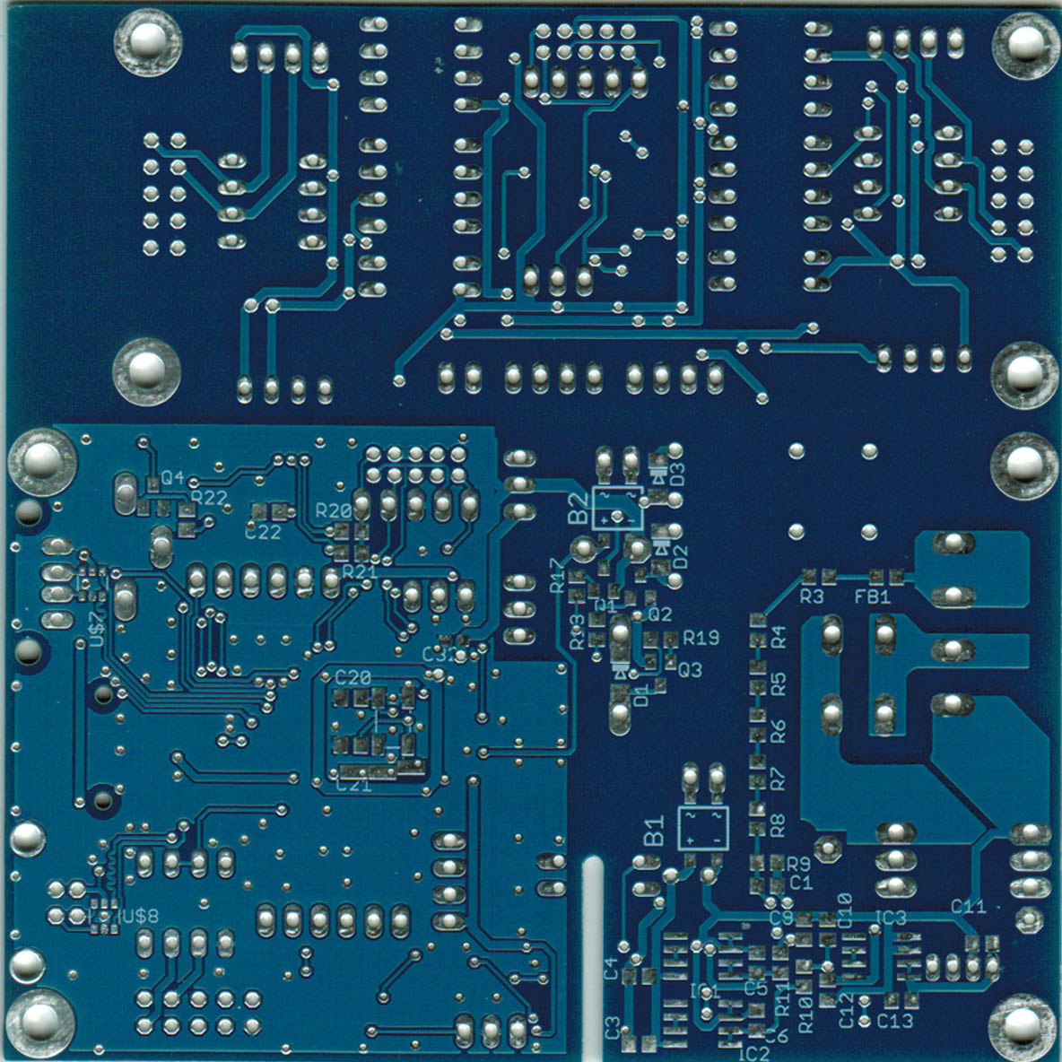

Hallo zusammen, ich bestelle schon seit Jahren bei elecrow. Bei den letzten Lieferungen ist mir aufgefallen, dass die Farben blasser werden. Ich habe mal wieder was in blau gebraucht und das jetzige blau ist mehr ein grün mit leichtem Blaustich. Siehe Foto. Die kleine Platine ist so ca. vor einem Jahr bestellt worden. Beim Nebeneinanderhalten ist mir aufgefallen, dass die neue blaue dünner ist, als die alte. Beim Nachmessen der letzten Lieferungen von elecrow komme bestätigt sich das leider. Vor einen Jahr 1,6mm, dann vor ca. 4 Monaten waren die bei 1,55mm, meine vorletzte Lieferung 1,5mm und die aktuelle, letzte Woche erhalten, ist nur noch 1,45mm dick. Scheint also auch beim Chinamann der Sparfuchs zugange zu sein. Vielleicht ist auch nur die aktuelle Lieferung von Rohware, die elecrow bekommen hat, schlechter als normal und es bessert sich wieder.
Die Schicht ist scheinbar zu dünn. Dort wo es stärker ist, ist es Blau.
Alexander schrieb: > Bei den letzten Lieferungen > ist mir aufgefallen, dass die Farben blasser werden. Das hängt wohl auch davon ab wo Elecrow die Platinen fertigen lässt. Bei Blau habe ich diese Beobachtung vor Jahren auch schon gemacht. Beitrag "Re: Erfahrungen mit Platinen von www.elecrow.com" Ich habe auch grade wieder Platinen in blau bestellt. Bin mal gespannt wie die aussehen.
Bad U. schrieb: > Das hängt wohl auch davon ab wo Elecrow die Platinen fertigen lässt. Meines Wissens nach fertigt elecrow selbst (eigene Fab). Genauso wie JLC
Das kann sein. Ich habe mich damit nicht beschäftigt. Ich wollte damit nur sagen, dass es schon seit Jahren diese Unterschiede gibt. "Irgendwas" muss sich da ja also von Zeit zu Zeit ändern.... Andere Fab war für mich gedanklich da das Naheliegendste

Ich habe mir einen Adapter für SWD auf JST-SH gebaut - BM05B-SRSS-TB(LF)(SN). Und weil das sub-Briefmarke ist 4 Stück davon in ein Design gekippt, 2mm Stege, 2mm Abstände, 46mm x 17 mm insgesamt. 5 Stück davon, Versand $4,98 (registered airmail). Gekommen sind jetzt 12 Stück. Alle bis auf die letzte Ecke oben Rechts sauber ausgefräst. Die Dicke passt, um 1,6mm. Und das Blau ist wie immer super. Vielleicht ist es nicht immer bei jeder Lieferung der gleiche Blau Ton, vielleicht ist es mal etwas heller oder dunkler oder grüner. Aber das ist mir völlig egal, man sieht sofort, dass die nicht grün sind und es hat weder zusätzliche Kosten verursacht, noch länger gedauert.
