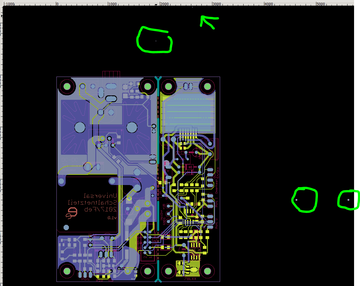

Vielleicht ist meine Frage schon irgendwo anders aufgetaucht, aber bei diesem langen Beitrag kann man leicht etwas übersehen. Um eine eagle.brd-Datei aufzubereiten, laßt Ihr da einfach den .cam-Job von Elecrow durchlaufen und damit sind alle Dateien für die Fertigung erzeugt? Oder Bedarf es noch einer passenden Vorbehandlung zum Beispiel für die Bohrdurchmesser, die m.E. ja nicht in der Datei pcbname.TXT auftauchen?
#5224959
m.n. schrieb: > Um eine eagle.brd-Datei aufzubereiten, laßt Ihr da einfach den .cam-Job > von Elecrow durchlaufen und damit sind alle Dateien für die Fertigung > erzeugt? Ja. CAM-Job laufen lassen, zippen, fertig. Ich packe immer noch einen Screenshot der Platine als png mit rein, und wenn Besonderheiten dabei sind (Ausschnitte, Fräsungen, ...) schreibe ich das in eine readme-Datei und in das Freitextfeld der Bestellung.
#5224988
Danke! Die erzeugten Daten habe ich mit gerbv.exe kontrolliert. Dabei hat mich links unten eine Punktewolke irritiert, die wohl vom Excellon-Format der Bohrdaten stammt. Kein Wunder, wenn beim falschen Format Müll angezeigt wird.
#5225015
Es ist nicht unüblich, dass Bohrdaten metrisch (Excellon) und Plotdaten zöllig (Gerber) sind. Das sieht dann zusammen immer etwas unpassend aus, die Hersteller wissen aber damit umzugehen. Mit Fräsdaten ist es schwieriger. Manche Tools exportieren sie als Gerber (zöllig), manche als Sieb&Meyer G-code (metrisch), manchmal auch mit abweichendem Nullpunkt. Daher sollte man bei Schlitzen, Ausssparungen etc. eine Zeichnung oder einen Screenshot mit reinpacken. Hallo, ich lege auch noch das BRD File dabei. Damit hatte ich dann noch nie Probleme. Gruß Frank Einfach alles metrisch machen. :) Gruß Christian Bei meiner letzten Bestellung hatte ich das Gefuehl, dass diesmal der Silkscreen nicht sooo toll war, aber noch OK. Sonst soweit alles OK. Meine letzte Bestellung: Placed on November 18, 2017 -----

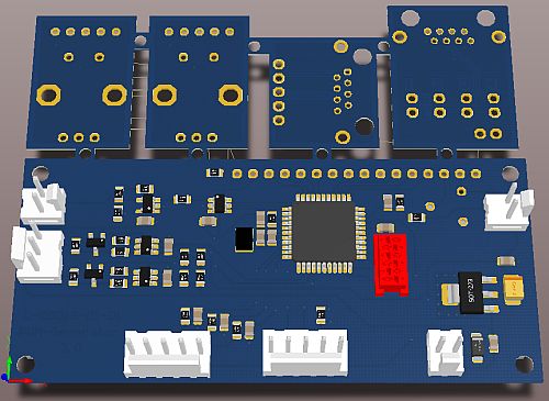

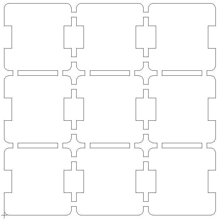

#5281430
Früher konnte man doch ein 10x10 Board wählen und dort beliebig viele Boards rein, z.B. zwei zu je 10*5. Jetzt sehe ich hier einen Feld in dem man "Different Designs" auswählen muss, und es teurer wird. Ist es genau das was ich meine?
#5281548
Wenn du die verschiedenen Boards nicht (über die Outline) miteinander verbindest (mechanisch), dann ja. Denn (so habe ich Elecrows Begründung verstanden) dann müssen sie beim Fräsen mehrere Platinen festhalten und das macht Aufwand. Wenn du kleine Stege zwischen die Boards baust (so wie in meinem letzten Foto) ist es für Elecrow nur ein Design. So zumindest meine Erfahrung, und das Beispiel von Sparkfun, das sie in ihrer FAQ haben, sieht auch danach aus: https://www.elecrow.com/wiki/index.php?title=Q%26A_for_PCB_service Bei anderen Herstellern kann das anders sein, bei ALLPCB hatten wir die Diskussion gerade. MfG, Arno Arno schrieb: > Wenn du kleine Stege zwischen die Boards baust (so wie in meinem letzten > Foto) ist es für Elecrow nur ein Design. So zumindest meine Erfahrung, So kenne ich das auch. Da steht zumindest etwas von "Two design PCB is separated by V-groove" was dann extra kostet. Da meine Bestellungen bei Elecrow quasi immer Prototypenboards sind die erst mal händisch weiterverarbeitet werden ist das total egal ob da aufpreispflichtige Bruchrillen reingefräst werden oder später dickere Stege (mit etwas mehr Kraft) durchgebrochen wie bei Arno und mir.
#5282382
das Bestellformular wurde vor kurzem geändert. Erfahrungen, die vor ein paar Monaten gemacht wurden, sind ggf. hinfällig
#5282393
Chris F. schrieb: > Da steht zumindest etwas von "Two design PCB is separated by V-groove" Das ist eine klare Definition von Design im Gegensatz zu AllPCB. Mit anderen Worten: Zu einem Design gehört immer eine Outline.
#5282426
Roland L. schrieb: > das Bestellformular wurde vor kurzem geändert. > Erfahrungen, die vor ein paar Monaten gemacht wurden, sind ggf. > hinfällig Wie gesagt: Meine Erfahrung ist aktuell, die Platine im Bild oben hatte ich Mitte Dezember bestellt und Anfang Januar erhalten. Drei Tage später hatte ich nochmal eine solche Platine bestellt (weil blöder, blöder Fehler in der ersten), zu der gestern die Versandbenachrichtigung mit Foto kam. MfG, Arno

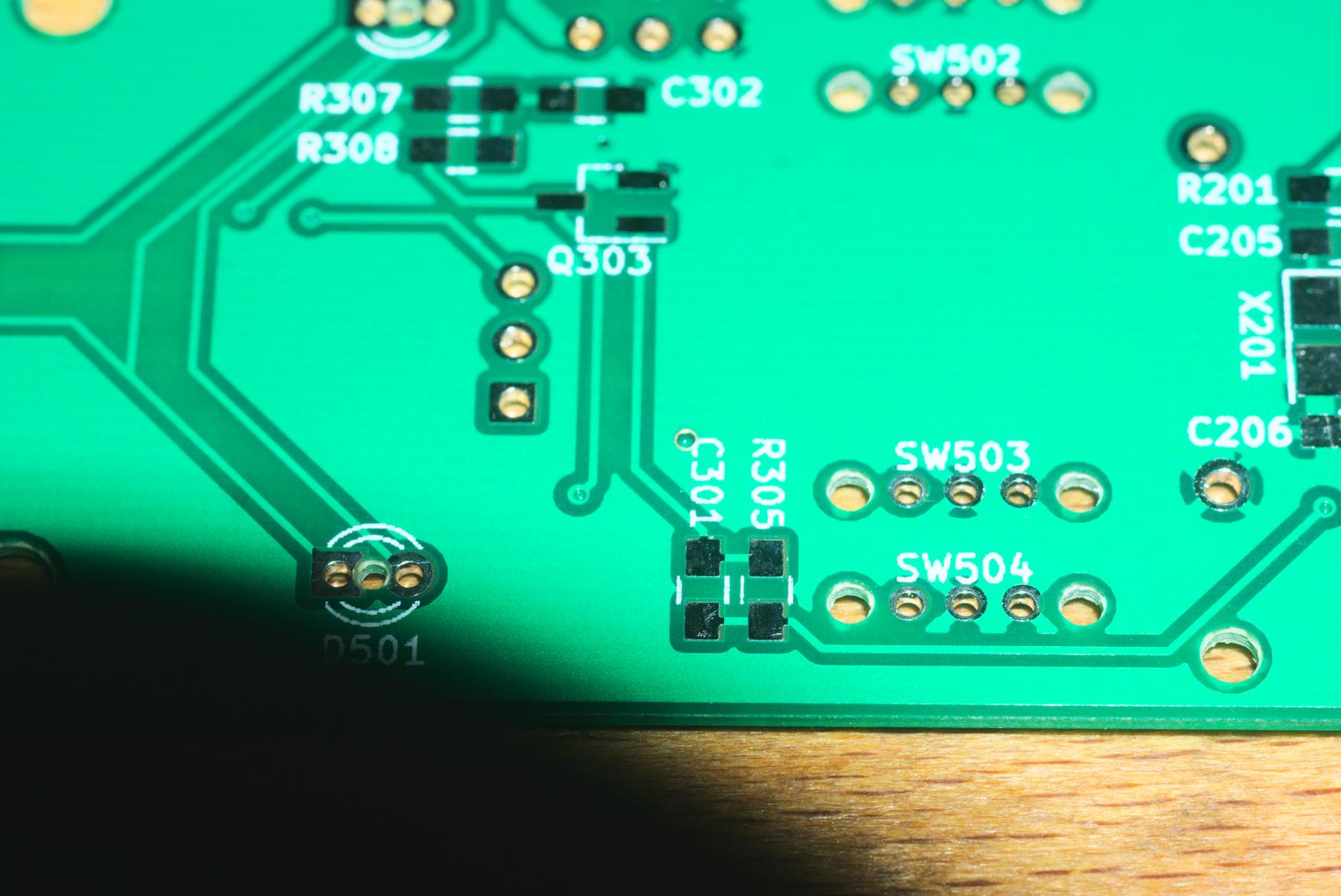

Die hier habe ich Anfang der Woche erhalten. 10x10 cm, 5 Stück -> 11,11€ inklusive Versand Service wie immer super, Tracking von DHL wie immer unterirdisch. Echte Größe sind 70 mm x 93 mm. Der Schlitz zwischen den Platinen ist 2mm breit, die Löcher in den Stegen haben 2mm Durchmesser. Das ging so ohne Rückfrage durch. Geliefert wurden sieben Stück. Danke für deine geometrischen Abmessungen des Schlitzes. Ich hatte mal die Stege im Schlitz mit Vias versehen. Diese musst ich löschen, da ich sonst für paneling zahlen hätte müssen.

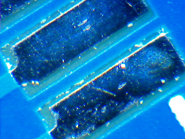

Hatte in der letzten Lieferung leider wieder Kurzschlüsse in den Platinen. :( Ich bin bei den Abständen nicht an die Grenzen gegangen. Im Gegenteil: Der Fehler war in einem Teil, in dem wegen der Spannungsfestigkeit besonders große Abstände waren. Ich kann mir nicht vorstellen, dass das beim elektrischen Test nicht aufgefallen ist!? Einfach mal reklamieren. Elektrische Mängel hatte ich noch nicht, aber optische und daher den Platinen nicht getraut und sie auch nicht bestückt. Nach der Replamation wurde mir dann eine Neulieferung oder eine Gutschrift angeboten. Ging alles sehr reibungslos. Hier Beitrag "Re: Erfahrungen mit Platinen von www.elecrow.com" hatte ich das mal beschrieben. Udo schrieb: > Hatte in der letzten Lieferung leider wieder Kurzschlüsse in den > Platinen. :( Ich bin bei den Abständen nicht an die Grenzen gegangen. Im > Gegenteil: Der Fehler war in einem Teil, in dem wegen der > Spannungsfestigkeit besonders große Abstände waren. Sieht man den Kurzschluss? Oder ist das eine fast unsichtbare, flächige Kupferschicht über Deinen großen Abstand hinweg?
#5495245
Habe es mal reklamiert. Sowas geht gar nicht, wenn mit 100% E-Test geworben wird. Das sieht ja übel aus. Auch vom Lackbild her. Wie sahen denn die Rohdaten aus? So ein fetter Kurzschluss ist auch für Chinaware eher unüblich.
#5495251
> [..] wenn mit 100% E-Test geworben wird.
"100% E-Test" heisst nicht dass durchgefallene Platinen auch aussortiert
werden. Just sayin'.
#5495263
Es ist doch affig, fehlerhaft getestete Platinen mitzuschicken. Muss man das wirklich erwähnen? An keiner Platine sind Markierungen dran. Das darf echt nicht sein. Erinnert mich an meine Platinen damals. Die hatten aber Marken vom E-Test. Und ich hab da auch keinen Fehler rausmessen können. Halt nur ein wenig das Vertrauen verloren... Aber wie gesagt, Elecrow geht sehr kulant mit Reklamationen um. Das sieht ja wirklich übel aus. Kupfer wo keines sein darf und dann rechts ein dickes Loch wo eigentlich Kupfer hingehört hätte. Ist das auf allen 10+ Platinen konsistent so oder nur auf einer?
#5495284
Bisher nur eine. Was mir Sorgen macht: Ich habe von den 53 Platinen aber erst eine Hand voll bestückt. Exakt dieses Problem kann ich immerhin beim Rest ausschließen (nachgemessen). Aber wer weiß, wo sich noch Kurzschlüsse verstecken... sind immerhin fast 100 Signale je Platine. E-Test ist ein absolutes Muss, finde ich. Und zwar nicht stichprobenartig, sondern immer den ganzen Stapel. Udo schrieb: > E-Test ist ein absolutes Muss, finde ich. Und zwar nicht > stichprobenartig, sondern immer den ganzen Stapel. Bietet Elecrow ja auch so an. Die Marken hatte ich immer bei jedem Pad.
