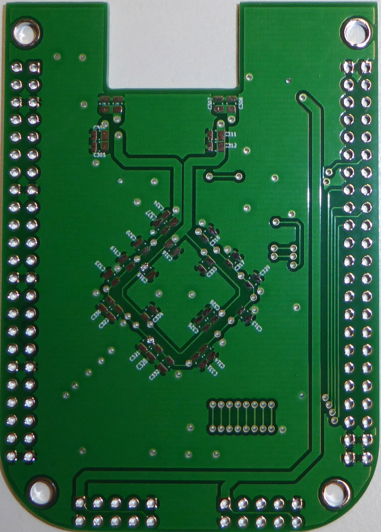

In Anlehnung an: Erfahrungen mit Platinen von www.elecrow.com Beitrag "Erfahrungen mit Platinen von www.elecrow.com" soll es hier um die Erfahrungen mit Platinen von JLCPCB [1] / EasyEDA [2] gehen. Man kann annehmen, dass Seeed und iTead die selbe Fab nutzen. Ich habe in der Vergangenheit bereits einige Platinen bei JLCPCB fertigen lassen - als Alternative zu Elecrow und PCBWay. Problematisch bei PCBWAY war in der Vergangenheit die mangelhafte Qualität der Lötstopmaske, welche eine geringe mechanische Festigkeit aufweist. Bei JLC tritt dieses Problem nicht auf. (Elecrow ist auch ausgenommen) Im Anhang einige Bilder einer von JLCPCB gefertigten 4-Lagen-Platine. Via-Drill 0.3mm/0.6mm restring Trace: 6/6mil Footprints in der Regel 0402, QFN-38 und ein paar 0.35mm pitch Ics Font-height: 600um, 100um width Fertigung + Versand innerhalb 9 Tagen per DHL Express. Gruß Christian [1] https://jlcpcb.com/ [2] https://easyeda.com/order

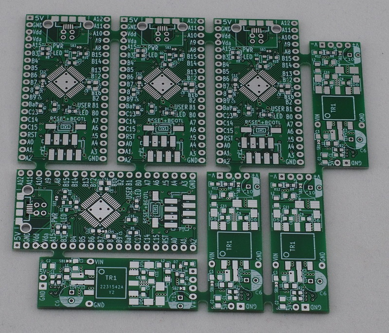

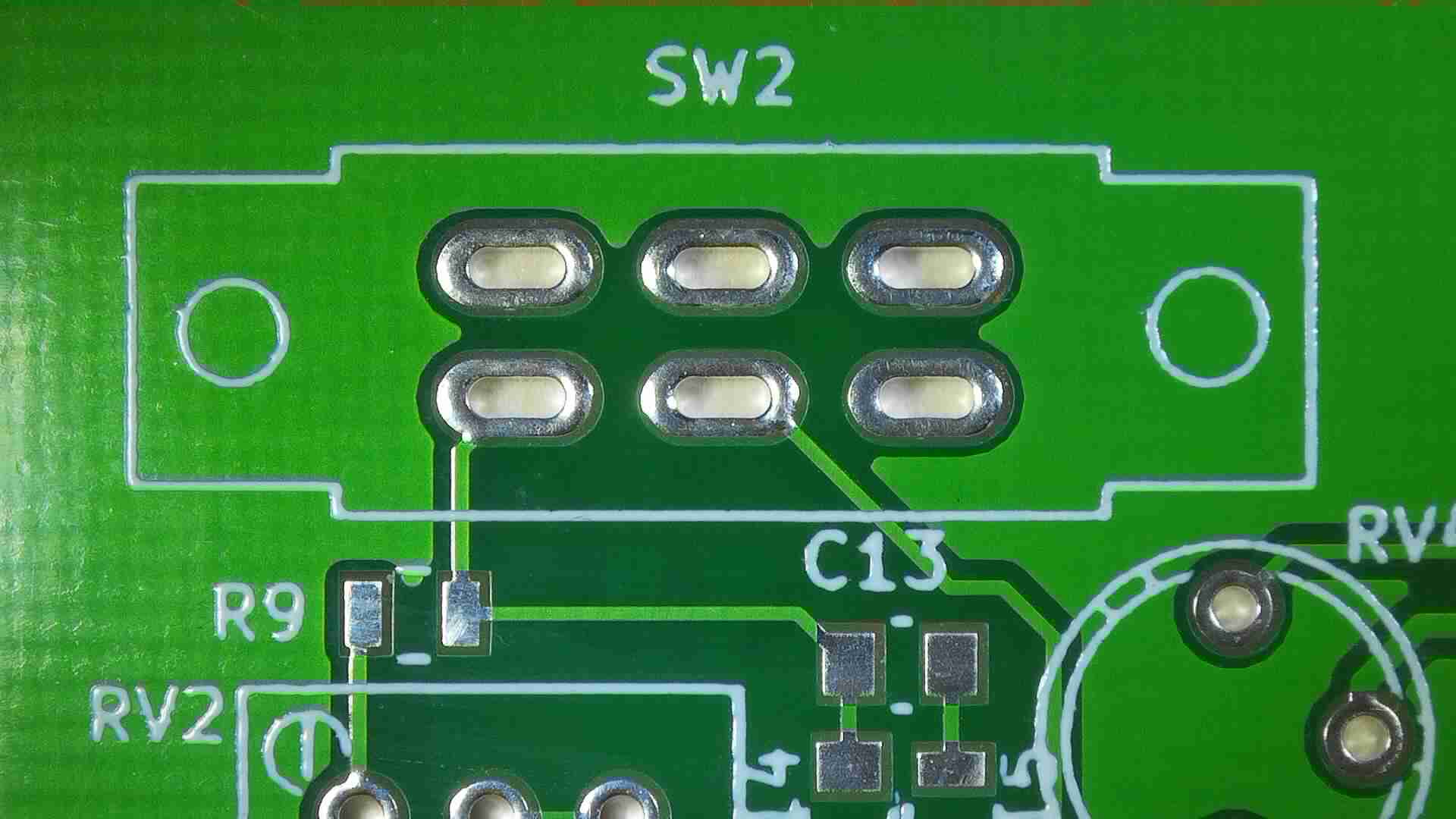

Hallo, was mir auffällt: Die Verzinnung sieht etwas uneben aus. Gruß Öletronika

Verzinnung ist HASL Bleifrei, das fliesst bekanntlich nicht so gut. Zusätzlich die Padgröße beachten, alles eine Frage des Maßstabs. Preis war 54€ für 5x 4 Lagen 120x70mm inkl. DHL Express. Obwohl "die" eine Zollverfügung in Leipzig haben, wurden nochmal 20€ bei Abgabe in Bar fällig. DHL Express sind m.E. richtige "Verbrecher", immer wieder was neues. Rechnung muss ich nochmal schauen. Gruss Christian

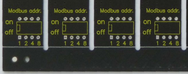

Gerd E. schrieb: > - Ich habe das Panel selbst gemacht und selbst die Stege zwischen den > Teilplatinen gesetzt. Mich würde mal der Verwendungszweck interessieren ;), sieht Interessant aus...

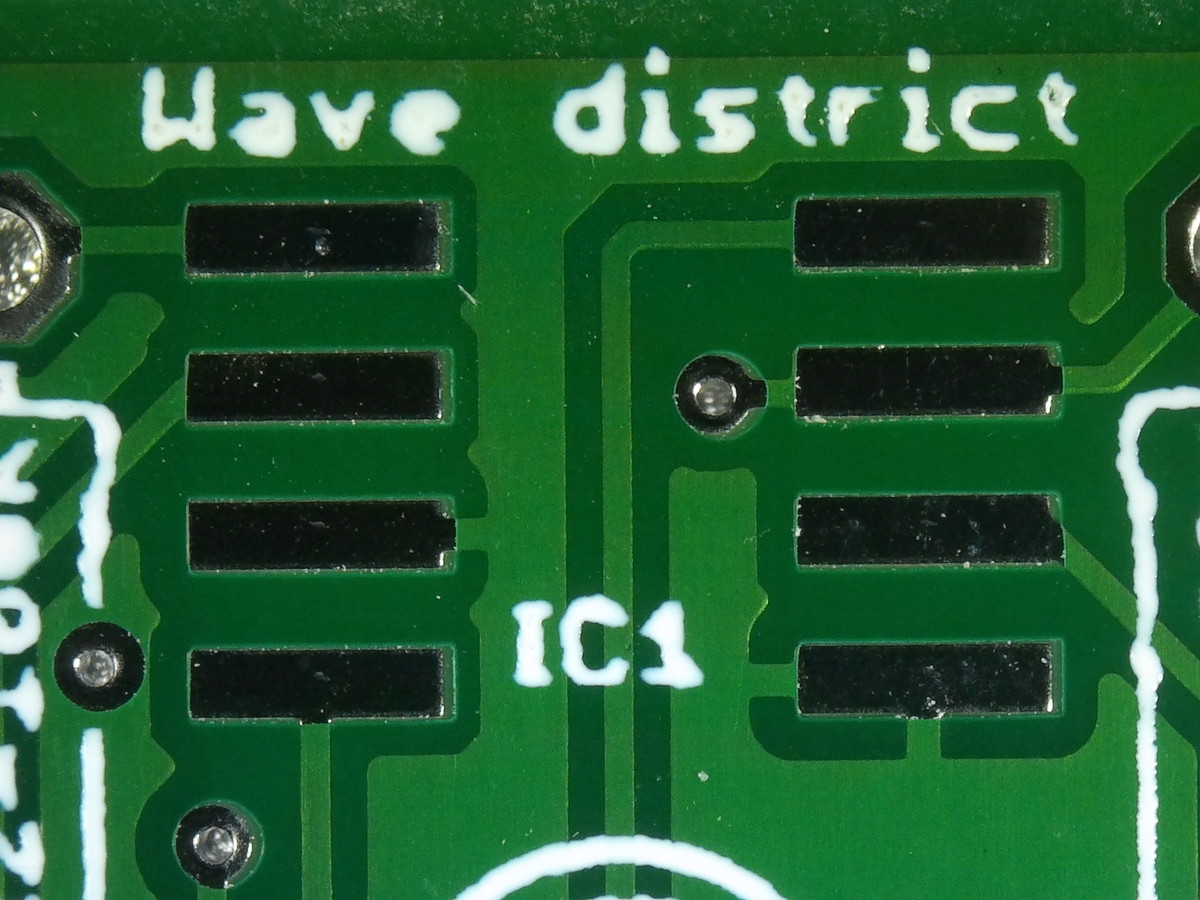

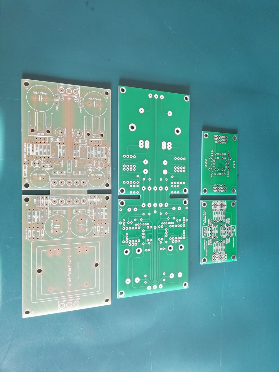

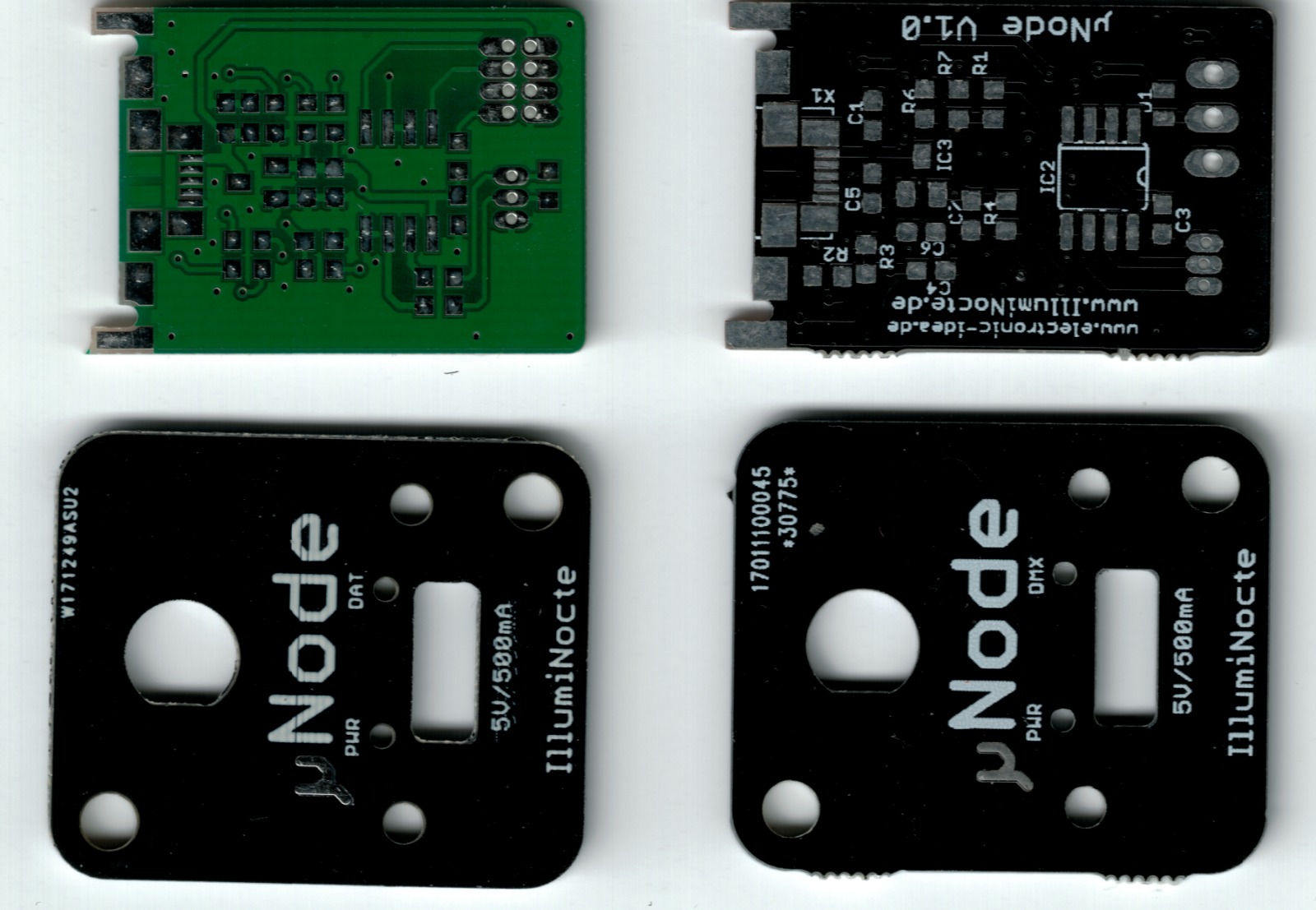

hi. ich habe vor kurzem zum ersten mal in china meine PCB´s produzieren lassen und muss sagen, dass ich restlos begeistert bin. tolles service und tolle kommunikation. die printplatten sind nach nichtmal 1 woche produziert und geliefert worden - respekt. die qualität ist spitze und die prints sehen super aus. noch ein vorteil ist, dass sie um ungefähr den faktor 100 billiger sind als bei uns in österreich. hat noch jemand erfahrungen diesbezüglich? lg aus wien. s.

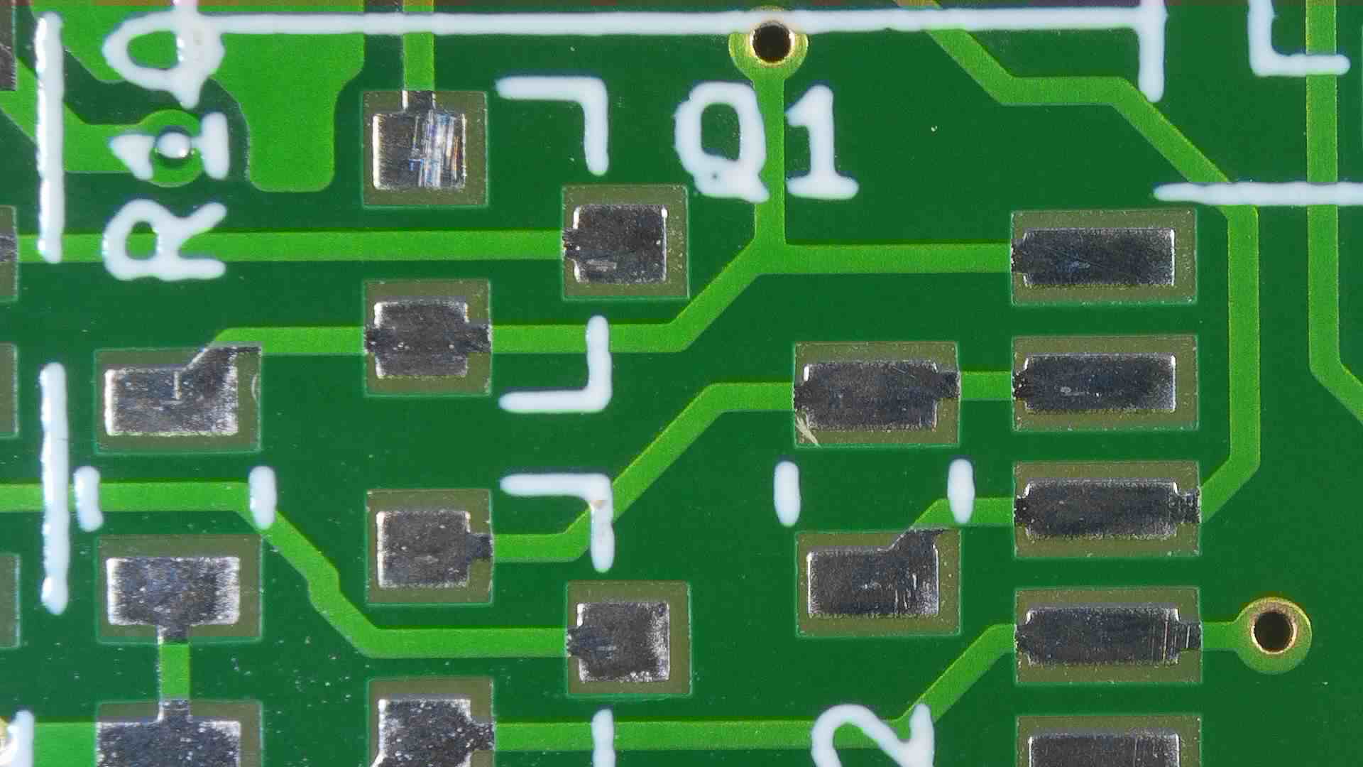

hier noch ein detailphoto.

Slavko C. schrieb: > ich habe vor kurzem zum ersten mal in china meine PCB´s produzieren > lassen und muss sagen, dass ich restlos begeistert bin. > tolles service und tolle kommunikation. > > die printplatten sind nach nichtmal 1 woche produziert und geliefert > worden - respekt. > > die qualität ist spitze und die prints sehen super aus. Das feut uns viel :-) Slavko C. schrieb: > noch ein vorteil ist, dass sie um ungefähr den faktor 100 billiger sind > als bei uns in österreich. Faktor 100 ist aber schon ein wenig übertrieben - oder? Den Rekord hält aber der hier: Beitrag "ALLPCB - neuer Lieferrekord !"
Slavko C. schrieb: > und muss sagen, dass ich restlos begeistert bin. Ich nicht: Hab' mir die Seite gerade einmal angesehen und den Online-Rechner aufgerufen. Das erste, was mir dabei ins Auge stach war die Voreinstellung für die Oberfläche: "HASL with lead".
Bei der Leiterplatte kann man ja auch nahezu nichts falsch machen. Interessant wäre mal eine an den Prozessgrenzen, also 125µm Leiterbahn und -abstand.

Mir sieht das teilweise so aus als wäre der Lötstopp unregelmäßig und recht dünn. Oder täusche ich mich da?

Wühlhase schrieb: > Mir sieht das teilweise so aus als wäre der Lötstopp unregelmäßig und > recht dünn. Oder täusche ich mich da? Die dunkleren Stellen sehen mir eher nach Schatten aus bzw. die Fotoqualität und Lichtverhältnisse sind nicht besonders gut.
#5411286
Wühlhase schrieb: > Mir sieht das teilweise so aus als wäre der Lötstopp unregelmäßig und > recht dünn. Oder täusche ich mich da? Man hat so den Eindruck du lässt hier beim LeitOn fertigen und reibst dir ob dieser Preise beim Chinesen die Augen! Du suchst jetzt die Haare in der Suppe um den Preisunterschied besser zu verdauen. Wir bestellen seit geraumer Zeit bei ALLPCB. Die Qualität ist für unsere Anwendungen allemal ausreichend. Das Beste: Die liefern wie beim Pizzaservice bestellt :-) Dieser Laden funktioniert am besten von allen. Wird es richtig komplex dann gehen wir zu Multi-Cb. (fragt sich wie lange noch)

Wühlhase schrieb: > Aber wenn ich mir das unregelmäßige grün (zweiter Post, obere > Leiterkarte, unteer Rand sowie erster Post, zweites Bild, rechte Platine > oberer Teil und linke Platine oben/links/untere Hälfte, da scheint das > Platinenmaterial durchzuschimmern) so ansehe möchte ich schonmal > nachfragen. Ich würde das aber als optische Täuschung ansehen. Wenn du dir das Bild vom 2. Post anschaust, dann zeigt die untere rechte Platine denselben Effekt und die ist nicht mit Lötstoplack überzogen.

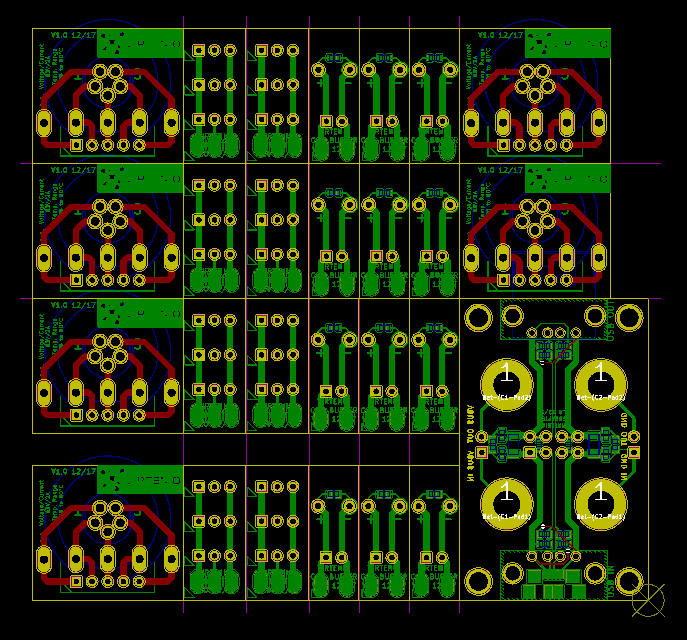

Gerd E. schrieb: > - Ich habe das Panel selbst gemacht und selbst die Stege zwischen den > Teilplatinen gesetzt. Im Gegensatz zu manchen anderen Fertigern hat sich > hier niemand daran gestört. Ich möchte auch bei JLCPCB bestellen und bedanke mich recht herzlich für den Erfahrungsbericht! Diese Kontur-Ausfräsung die du erstellt hast, mit den Stegen, finde ich super und würde ich gerne so nachmachen da ich sehr viele kleine Chips bestellen möchte. Wie genau muss ich das mit Eagle einzeichnen? Ich vermute Layer 46 - Milling. Aber wie breit? Wie tief? Wie stelle ich eine tiefe ein? Einfach die Dimenson-Linie mit einer Layer 46 Linie nachziehen? Ich habe außerdem Kontaktstellen nahe am Rand und die Boards werden ca. 1,8 x 2,1 mm groß...Soll ich mich lieber mit der Laubsäge hinhocken? Danke im voraus!

Wühlhase schrieb: > Aber wenn ich mir das unregelmäßige grün (zweiter Post, obere > Leiterkarte, unteer Rand sowie erster Post, zweites Bild, rechte Platine > oberer Teil und linke Platine oben/links/untere Hälfte, da scheint das > Platinenmaterial durchzuschimmern) so ansehe möchte ich schonmal > nachfragen. Ich denke ich verstehe jetzt was du meinst. Siehe Bild. Da sind für mich mechanische Kratzspuren vorhanden und zum anderen hat man den Eindruck als ob da einer am Butterbrot essen war. Wenn man aber diese Platinen nicht in der Hand halten kann, ist es schwierig sie endgültig zu beurteilen. Unsere Platinen von ALLPCB sind was das anbelangt ohne Tadel.

Morti A. schrieb: > Diese Kontur-Ausfräsung die du erstellt hast, mit den Stegen, finde ich > super und würde ich gerne so nachmachen da ich sehr viele kleine Chips > bestellen möchte. > Wie genau muss ich das mit Eagle einzeichnen? Ich vermute Layer 46 - > Milling. Ich habe mit Eagle keinerlei Erfahrung, kann Dir also für die konkrete Umsetzung mit Eagle nicht helfen. Hinterher im Gerber muss aber der Fräs-Umriss in der Gerberdatei für den Platinenumriss (Board Outline, GML-Endung wenn Du Protel-Dateiendungen verwendest) enthalten sein. > Aber wie breit? Wie tief? Wie stelle ich eine tiefe ein? Einfach die > Dimenson-Linie mit einer Layer 46 Linie nachziehen? Wie beim Umriss üblich kommt es auf die Mitte der Umrisslinie an, die Breite der Linie ist also egal. Was meinst Du mit Tiefe einstellen genau? Die Platine wird immer ganz durchgefräst, Du kannst nicht einfach nur z.B. 0,5mm von den 1,6mm Platinendicke wegfräsen lassen. Das wäre ein Sonderprozess. Ich weiß grad nicht was deren kleinster Fräser ist, aber 0,8mm hat bei mir funktioniert und ist auch eine gängige Größe die auch bei anderen Fertigern üblicherweise möglich wäre. Denke auch an die Innenecken, die müssen vom kleinsten Fräser fräsbar sein. 90° Innenecken gehen also nicht, sie müssen z.B. bei 0,8mm kleinstem Fräser mindestens einen Radius von 0,4mm haben. > Ich habe außerdem > Kontaktstellen nahe am Rand und wie nah? Du musst unbedingt einen Abstand zum Rand einhalten, ich bin glaube ich bis 0,5mm an den Rand gegangen und das ging noch. > die Boards werden ca. 1,8 x 2,1 mm > groß...Soll ich mich lieber mit der Laubsäge hinhocken? Die Platine muss die ganze Fertigung durch in sich zusammenhalten damit die das fertigen können. 2,1mm ist in der Größenordnung der Stege, die Du dafür stehen lassen solltest. Bei so kleinen Platinenstückchen könntest Du die Platine in der einen Richtung in Streifen fräsen lassen (außenrum natürlich einen Rand stehen lassen damit das alles zusammenhält) und dann in der anderen Richtung mit der Laubsäge arbeiten. Das dürfte Dir die Arbeit schon mal wesentlich vereinfachen im Vergleich zu Laubsäge in beiden Dimensionen.

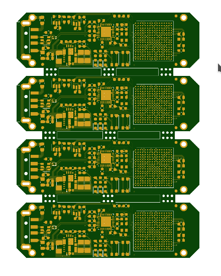

Gerd E. schrieb: > Ich hab also meine 100x100mm mögliche Platinenfläche und meinetwegen nur > einen kleinen Adapter mit 30x30mm. Anstatt daß ich jetzt 9 verschiedene > Adapter oder Kleinplatinen auf meinen 100x100mm verteilen und mit Stegen > verbinden kann, muss ich jedesmal eine extra Platine zum vollen Preis > bestellen. Wo liegt dein PROBLEM ?? - siehe Bild 45 Euronen für 15 Sets a 9 Platinen ( 135 Stück) , 2L, geritzt da kann man doch nicht jammern.
Tsching-Tschang-Tschong schrieb: > Wo liegt dein PROBLEM ?? - siehe Bild > > 45 Euronen für 15 Sets a 9 Platinen ( 135 Stück) , 2L, geritzt da kann > man doch nicht jammern. Bei JLCPCB sind es 2 US$ für 10 Platinen und 22 US$ für den Expressversand. Das sind ~20 EUR und daher noch unter der Grenze für EUSt. Daher fällt auch beim Import keine Kapitalbereitstellungsprovision mehr an, die 20 EUR sind also Dein Endpreis. -> weniger als die Hälfte von ALLPCB. Und wenn Du auf Expressversand verzichtest und registered Airmail nimmst, sind es nur noch ~12 US$, das ist 1/4 des Preises von ALLPCB. Aber irgendwie habe ich das Gefühl daß Du hier wiederholt Werbung für ALLPCB machst, obwohl es in diesem Thread eigentlich klar um JLCPCB geht.

Max G. schrieb: > Bei der Leiterplatte kann man ja auch nahezu nichts falsch machen. Wenn wir schon dabei sind->IMHO sind diese Leitungen recht (sehr) schwach dimensioniert...
#5411813
@Tsching-Tschang-Tschong (wieso eigentlich nicht mehr il conte?) Die Kratzspuren hab ich noch gar nicht gesehen-so genau hab ich noch nicht einmal hingesehen. Aber ja-ich denke wir meinen das gleiche. Ich hab mal ein Bild etwas "kommentiert". Schau dir mal die Farbunterschiede in den roten Kästchen an-wie gesagt, ich hab ja auch nur die Bilder und die Platinen nicht in der Hand, aber wie Belichtungsfehler sieht das für mich nicht aus. Eher wie unregelmäßig abgeflossener Lack. Und das erinnert mich sehr an den deutschen Pfuscher, über den ich mich neulich so bitte beklagt habe. Da hab ich überlegt ob der seinen Lötstopp mit irgendwelchem Kram unsachgemäß verdünnt und die Brühe inhomogen wird. Ich hab noch nie Lötstopp selber aufgetragen und keine Ahnung was das Zeug für eine Konsistenz hat und wie es angerührt wird, aber die Oberfläche sah so aus als ob. Während es bei 1 annehmbar aussieht könnte man bei 3 meinen, daß da gar kein Lack wäre, 2 und 4 sind so ein Mittelding. Besonders bei 5, aber überhaupt der ganze untere Teil der linken Platine sieht doch sehr "zerflossen" aus.
#5411821
..Ja der Lötstopp sieht da auch für mich seltsam aus..aber: Ich bitte zu berücksichtigen das die Chinesen üblicherweise nicht ganz unerheblich überleifern, also mehr als bestellt. Wenn mich Jemand fragen würde ob die dann Platinen mit kleinen Fehlern lieber der Lieferung beilegen, oder entsorgen sollten wäre meine Antwort klar: Haben will! Ich habe bei JLCPCB noch nichts bestellt, aber die Seite auf dem Radar. Gruß, Holm

Solder schrieb: > Wühlhase schrieb: >> Mir sieht das teilweise so aus als wäre der Lötstopp unregelmäßig und >> recht dünn. Oder täusche ich mich da? > > Die dunkleren Stellen sehen mir eher nach Schatten aus bzw. die > Fotoqualität und Lichtverhältnisse sind nicht besonders gut. also es sind keine unregelmässigkeiten. nur schatten und schlechte photoqualität...
Tsching-Tschang-Tschong schrieb: > Wühlhase schrieb: >> Aber wenn ich mir das unregelmäßige grün (zweiter Post, obere >> Leiterkarte, unteer Rand sowie erster Post, zweites Bild, rechte Platine >> oberer Teil und linke Platine oben/links/untere Hälfte, da scheint das >> Platinenmaterial durchzuschimmern) so ansehe möchte ich schonmal >> nachfragen. > > Ich würde das aber als optische Täuschung ansehen. > > Wenn du dir das Bild vom 2. Post anschaust, dann zeigt die untere > rechte Platine denselben Effekt und die ist nicht mit Lötstoplack > überzogen. die platine ist nur einseitig geäzt.

Christianw. schrieb: > Verzinnung ist HASL Bleifrei, das fliesst bekanntlich nicht so gut. > Zusätzlich die Padgröße beachten, alles eine Frage des Maßstabs. > > Preis war 54€ für 5x 4 Lagen 120x70mm inkl. DHL Express. Obwohl "die" > eine Zollverfügung in Leipzig haben, wurden nochmal 20€ bei Abgabe in > Bar fällig. DHL Express sind m.E. richtige "Verbrecher", immer wieder > was neues. > > Rechnung muss ich nochmal schauen. > > Gruss Christian Wenn der Versender DAP versandt hat, was bei DHL Dienstleistern die Regel ist, kannst Du die Gebühr bei DHl zurückfordern. Musst beim Versender einfach mal nachfragen.

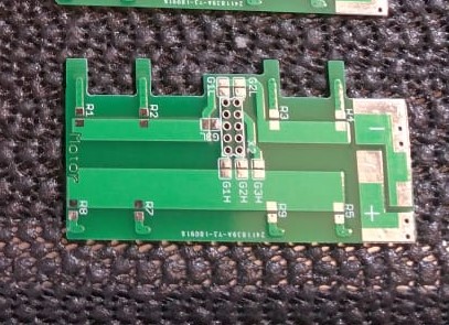

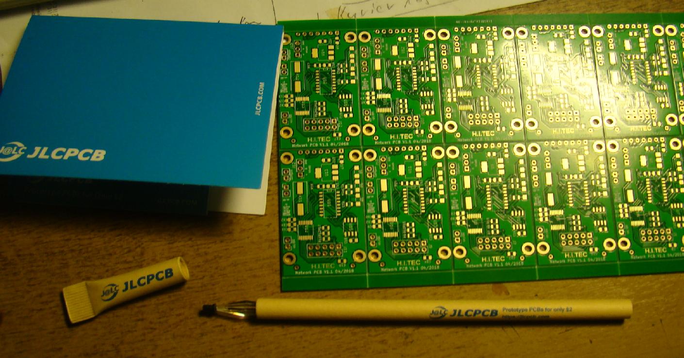

So, heute sind meine ersten Platinen von JLCPCB eingetroffen. Bestellt am 04. Mai, gefertigt am 07. Mai, alles in allem von Bestellung bis Lieferung genau 2 Wochen. 10 Stück bestellt, 10 geliefert. Genauigkeit von Bohrungen und Lötstopmaske sind völlig in Ordnung. Durchkontaktierte Langlöcher sind offensichtlich kein Problem. Ist auf den Bildern nicht zu sehen, aber wenn man genau hinsieht (und wirklich nur dann) sind leichte Unregelmäßigkeiten im Lötstopplack zu erkennen. Auch die Vias scheinen nicht völlig bedeckt zu sein. Für 1,62€ bin ich jedenfalls sehr zufrieden. Gruß, Bernd

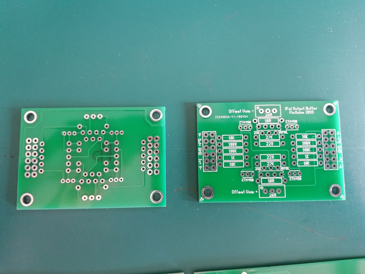

Ich habe gestern meine erste Bestellung von JCLPCB erhalten. 5 Platinen, doppelseitig, Lötstopmaske und Bestückungsdruck. Nach 5 Tagen kamen die fertigen Platinen laut Tracking in Frankfurt an, dort lagen sie aber dann fast zwei Wochen herum, vermutlich wegen des unsäglichen Sicherheitschaos, den die dort veranstaltet haben. Soweit ich das bisher sagen kann, sind die Platinen 100% in Ordnung. Preis insgesamt ca. 20 Euro. Bei einem bestimmten deutschen Platinenhersteller hätte das deutlich über 100 gekostet plus Versand. Ich fördere wo es geht die Europäische Wirtschaft, aber bei derartigen Preis- aber keinen Qualitätsunterschieden läuft da irgendwas schief. Ja, das sind vor allem die Personalkosten. Ich frage mich nur, von wem. Die Hanseln, die die Belichtungs- und Ätzmaschinen bedienen, können es nicht sein, was die verdienen ist lächerlich, ebenso wie die Sekretärinen. Ich schätze mal, das meiste Geld versickert in den oberen Nadelstreifenlayern.

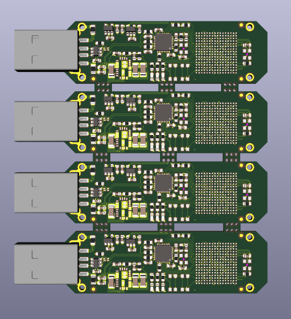

Hat jemand schon versucht Nutzen (mit KiCad) zu machen? Ich mache die immer gleich und Elecrow zB hat die Fräsungen immer genau so gemacht, wie es sein sollte. Der Online-Gerber-Viewer von JLCPCB ignoriert aber Fräsungen innerhalb des Boards. (siehe Bild) Kann man das ignorieren? VG Mampf

Mampf F. schrieb: > Hat jemand schon versucht Nutzen (mit KiCad) zu machen? Wir haben schon öfters einen eigenen Nutzen mit KiCad durchgezogen. Wir arbeiten generell mit ALLPCB und hatten dort nie Probleme. In deinem Fall (1. Bild) würde ich die Stege dünner machen (3 - 4 mm)und auf die Perforation verzichten. Das Trennen dürfte für dich wohl kein Problem sein als Vorzugskunde im Maker-Shop ;-) Ich nehme mal an das sind deine BGA - Platinsche wie im Nachbar Thread besprochen. Darf man wissen was das wird wenn es fertig ist?
il Conte schrieb: > Mampf F. schrieb: >> Hat jemand schon versucht Nutzen (mit KiCad) zu machen? > > Wir haben schon öfters einen eigenen Nutzen mit KiCad durchgezogen. > Wir arbeiten generell mit ALLPCB und hatten dort nie Probleme. Hattet ihr auch die Darstellungsfehler im Gerber-Viewer von JLCPCB? *edit*: Ah, ALLPCB ... da werde ich auch mal reinkucken :) > In deinem Fall (1. Bild) würde ich die Stege dünner machen (3 - 4 mm)und > auf die Perforation verzichten. Das Trennen dürfte für dich wohl kein > Problem sein als Vorzugskunde im Maker-Shop ;-) Ok, Danke für den Tipp! :) > Ich nehme mal an das sind deine BGA - Platinsche wie im Nachbar Thread > besprochen. > Darf man wissen was das wird wenn es fertig ist? Ich hatte mal einen Hardware-Beschleuniger für die Crypto-Währung IOTA gebaut. Das ist nicht zum Minen, sondern eher um Transaktionen auf kleinen Embedded Systemen schneller durchführen zu können. Die erste Version war für den Raspberry Pi (250 mal schneller) - und war von der Platine auch genauso groß. Jetzt soll das Ding auf USB-Stick-Größe schrumpfen :) Noch eine kurze Frage ... Was habt ihr für eine Solder-Mask-Clearance verwendet? Bzgl BGA hab ich mich an Guides von Xilinx gehalten (ist zwar Altera, aber wird vmtl keinen Unterschied machen). Das sind 0,1143mm. Für den QFN werden 0,07mm empfohlen, damit Stege von 0,08mm zwischen den Pads bleiben. Auf der Webseite von JLCPCB hab ich leider diesbezüglich keine Angaben gefunden. Die KiCad Default von 0,2mm erscheinen mir viiiiel zu groß. Viele Grüße, Mampf
#5573396
Mampf F. schrieb: > Noch eine kurze Frage ... Was habt ihr für eine Solder-Mask-Clearance > verwendet? Wir setzen das generell auf 0,1 mm. Muss aber gestehen dass wir dem nie große Beachtung geschenkt haben, weil sich das jeder Fertiger mit dem CAM Tool sowieso zurecht legt.
il Conte schrieb: > Mampf F. schrieb: >> Noch eine kurze Frage ... Was habt ihr für eine Solder-Mask-Clearance >> verwendet? > > Wir setzen das generell auf 0,1 mm. > > Muss aber gestehen dass wir dem nie große Beachtung geschenkt haben, > weil sich das jeder Fertiger mit dem CAM Tool sowieso zurecht legt. Ok, vielen Dank! :)
Mampf F. schrieb: > Hat jemand schon versucht Nutzen (mit KiCad) zu machen? mache ich oft. Funktioniert mit JLCPCB problemlos. Ich mache allerdings die Innenecken der Fräsungen rund, denn Deine 90°-Winkel dort lassen sich mit herkömmlichen Fräsern nicht fräsen. Der kleinste Fräsdurchmesser ist soweit ich weiß 0,8mm, entsprechend mache ich die Innenecken mit 0,4mm-Radius. > Der Online-Gerber-Viewer von JLCPCB ignoriert aber Fräsungen innerhalb > des Boards. (siehe Bild) Das ist ein gängiges Problem sehr vieler Gerber-Viewer. Nur wenige Viewer machen das korrekt. Die CAM-Tools von JLCPCB haben aber kein Problem damit, das ist nur der Online-Viewer. Kannst Du also ignorieren.
Gerd E. schrieb: > Die CAM-Tools von JLCPCB haben aber kein Problem damit, das ist nur der > Online-Viewer. Kannst Du also ignorieren. Super, vielen Dank! Auch vielen Dank für den Tipp mit dem Fräser-Durchmesser ... da hatte ich nicht darauf geachtet.
Hallo, > Mampf F. schrieb: > Auch vielen Dank für den Tipp mit dem Fräser-Durchmesser ... da hatte > ich nicht darauf geachtet. die technologisch möglichen Randbedingungen im Entwurfsprogramm zu beachten, ist natürlich immer empfehlenswert. Sonst muß der Hersteller das eigenmächtig interpretieren oder extra nachfragen oder er läßt einfach weg, was nicht geht. Ich empfehle auch, die Radien der Fräsungen nicht mit dem kleinsten möglichen Durchmesser zu machen, sondern möglichst mit dem Durchmesser der Standardfräser (z.B. D=2mm). In der Regel sind kleine Rundungen mit R=1mm kein Problem. Ich empfehle auch die Sollbruchstellen zum Trennen der Nutzen noch etwas besser zu gestalten (Beispiel siehe Anhang 1). Daß die Kontur mit den Sollbruchstellen etwas nach innen gezogen ist, hat den Zweck, dass die Ausfransungen der Bruchstellen in einem Gehäuse, in das die LPL eingesteckt wird, nicht stören. Wenn man Wert darauf legt, dass nach dem Abbrechen möglichst wenig Frasen überstehen, kann man die Bohrungen der Sollbruchstelle auch noch ein paar zehntel mm nach innen ziehen. Alternativ kannst du auch einen Ritz anlegen lassen. Ist unter Umständen die Lösung mit subjektiv etwas sauberen Kanten, vor allem wenn man nochmal mit einer Feile drüber geht (siehe Anhang 2). Gruß Öletronika
#5573640
Ich bin auch ein Freund von Fräs-/Ritz-Kombinationen. Gruß Christian
Zum Thema JLCPCB: letzte Lieferung war leider nicht zufriedenstellend. Der Lötstopplack ist eine Katastrophe. Kosten: ca.22€ für die Platinen (70u Kupfer) 25€ für Versand per DHL 7 Tage und nochmal 20€ Zoll Da bin ich bei Multi-CB genauso teuer und/oder günstiger bei besserer Qualität. Somit fällt JLCPCB für mich raus.
#5573713
Hallo John, leider erkennt man auf dem Bild nichts. Ebenso benennst du das wirkliche Problem nicht im Detail. Was genau ist eine Katastrophe und wie stellt sich dies in der von dir angedachten Nutzung dar? MultiCB ist bspw. für 100x50mm bei 5Stk. und 70um immer noch teurer, wie hast du kalkuliert? Gruß Christian
Die Leiterbahnen bei R3,R4,R5 und am 10 poligen Stecker sind teilweise nicht mit Lötstopp abgedeckt. Rechts die freien Flächen sind so auch von mir geplant gewesen. Hab grad nochmal bei Multi CB nachgeguckt: 60mmx40mm in 70u = 58€ (11Tage) oder 75€ (4 Tage) (zzgl 7€ Versand) Für 10 Stück Und oft braucht man ja auch nur 3 oder 5.
John P. schrieb: > Die Leiterbahnen bei R3,R4,R5 und am 10 poligen Stecker sind teilweise > nicht mit Lötstopp abgedeckt. > > Rechts die freien Flächen sind so auch von mir geplant gewesen. Was hat deren Support-Abteilung dazu gesagt?
Ich warte noch auf Antwort. Am Ende spielt es aber keine Rolle. Ich brauchte die Platinen zu einem bestimmten Termin. Selbst wenn ich das Geld zurück bekomme ist der Auftrag gelaufen. Für Hobby Projekte ist JLCPCB sicher eine gute alternative. Besonders wenn das 2$ Angebot genutzt werden kann und man nicht auf schnelle Lieferung angewesen ist. (Und man Fehler verzeihen kann)

DHL-Express hat gerade die bestellten Platinen und den Stenzil in 2 Paketen gebracht. 5 Paneele a 12 Platinen 51x31(v-cut) Enig zweiseitig + 1 Stenzil für 44 Euro inkl. Versand. Die Qualität ist über jeden Zweifel erhaben. Dazu gabs ein paar Postit-Notes und einen irren Fineliner aus Pappe. Bin sehr zufrieden. Gruß, Holm
Mein Auftrag bei jlcpcb benötigte genau 6 Tage und 20 Stunden! 5 Leiterplatten mit 4 Lagen! Sehen sehr gut aus und gekostet hat mich der Spaß 60 Euro! Build Time: 96 hours Layers: 4 Dimension: 183mm*127mm PCB Qty: 5 PCB Thickness: 1.6 PCB Color: Green Surface Finish: HASL(with lead) Copper Weight: 1 Gold Fingers: No Material Details: FR4-Standard Tg 140C Panel By JLCPCB: No Flying Probe Test:Fully Test Castellated Holes:no Beim großen Zeh hätte mich das ganze fast das 3-fache gekostet! Also ich kann die Firma sehr empfehlen!

Ich schicke JLCPCB immer einen Nutzen mit mehreren Designs. Die Stege und Fräsungen alles etwas größer damit JLC keine Probleme mit der Fertigung bekommt. Alles zusammen natürlich kleiner als 100mmx100mm. Hatte noch nie Probleme damit. Sogar meine Halbloch Via's an der Fräskante interessiert dort niemanden. Außerdem prüft JLC die Gerber Daten. Wenn etwas nicht passt wird das Geld per Paypal sofort erstatten mit einem Hinweis auf das Problem. (Hatte mal vergessen die Bohrdaten ins Zip zu packen)
