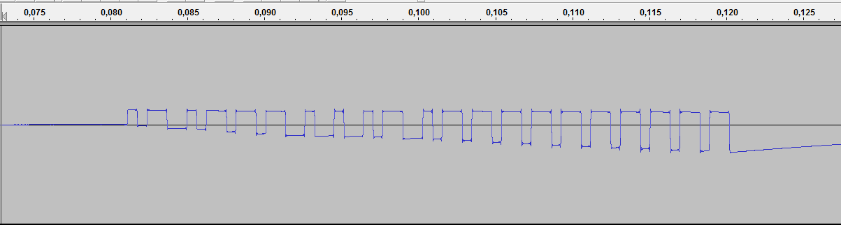

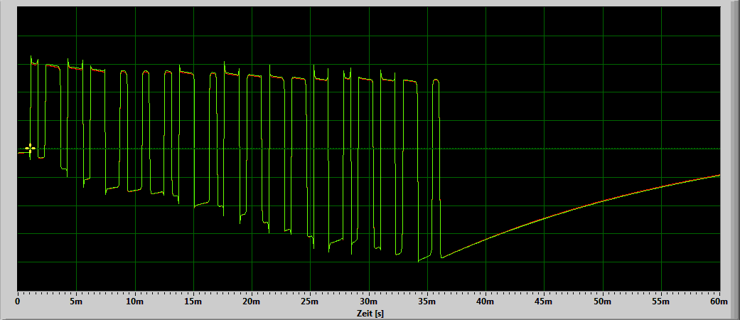

OP #4375036
Hallo. Habe den Sender geöffnet. Da ist leider nur ein "klecks" drin,
kein erkennbares IC. Jedoch der typische "DRI 433.92" Chip. Ich habe mit
dem Oszi mal ein wenig rumgestochert und das Signal gefunden.
Hier mal ein paar Bilder. Abgenommen mit Line-In am PC. Einmal mit
Audacity und einmal mit SoftScope. Leider sind die Kurven wohl aufgrund
der Kondensatorkopplung am Eingang etwas vermatscht. Aber immer noch
wesentlich besser als die vom Funkempfänger-Modul.

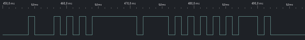

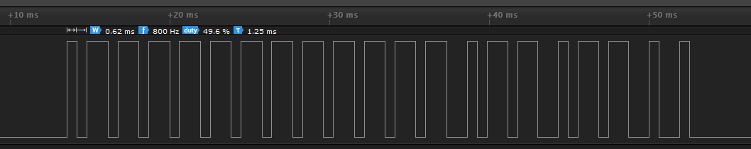

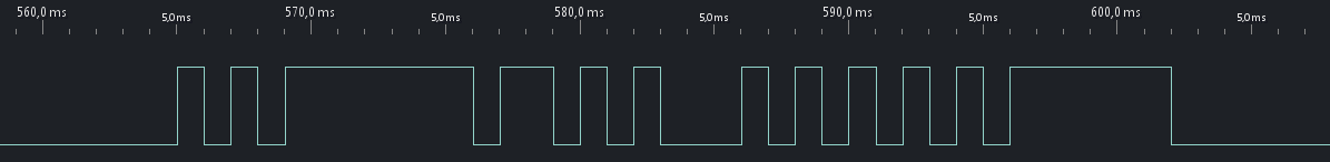

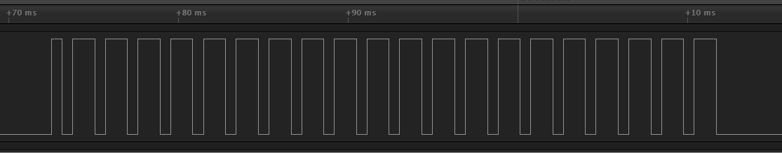

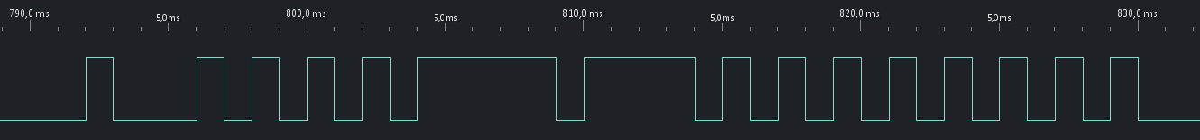

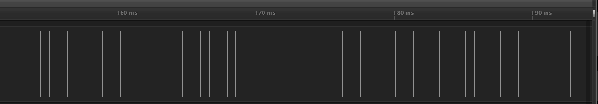

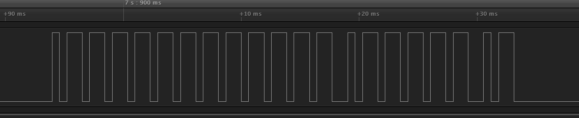

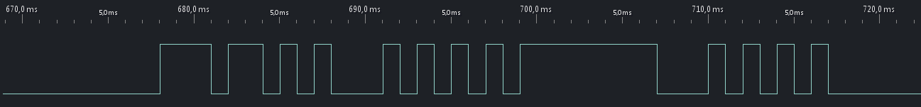

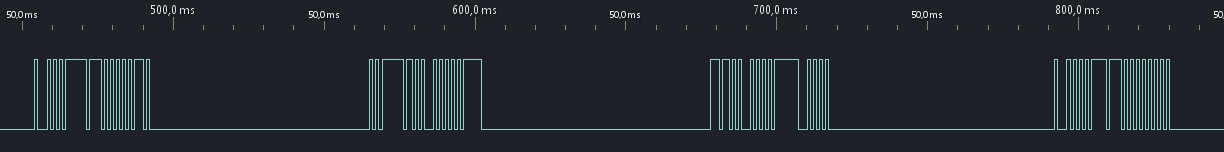

OP #4375079
Also, hier noch die Daten vom Logic Analyzer. Im ersten Bild ist eine
Sequenz zu sehen, bei der ich der ersten EIN-Taster einmal kurz betätigt
habe.
Mir scheint als würde sich das Muster nach drei Paketen wiederholen. Die
einzelnen Pakete habe ich dann nochmals vergrößert angefügt.
P.S.: Habe mir gerade einen LA aus Ebay bestellt. Ebenfalls 9,-€ aber
aus Freilassing (ganz in meiner Nähe), d.h. den werd ich nächste Woche
haben.
OP #4375132
Ist das vorstellbar das das Signal derart komplex aufgebaut ist? Bislang
dachte ich das der Sender das Signal einfach mehrmals wiederholt, damit
es auch sicher beim Empfänger ankommt.
Hier scheint es sich ja um 4 verschiedene Datenpakete zu handeln?! Und
da ich nur einmal kurz gedrückt habe, würde es dann auch wirklich nur
einmal gesendet...
Zur Vollständigkeit habe ich das 4. Datenpaket auch nochmal angehangen.
Gast #4375143
Irgendwie soll die Steckdose ja nicht schalten, wenn der Nachbar sein
Auto öffnet. Da werden schon einige Adressbits dabei sein. Wie viel
ändert sich denn von dem Code, wenn man die zugehörige "Aus" Taste
drückt?

Funkfernbedienungen aber eher ungewöhnlich.
Ich nehme an, dass die 4 Blöcke ein- und dieselbe Information tragen -
wobei jedoch die Bits anders kodiert werden - z.B. invertiert. Das wird
bei IR-Fernbedienungen auch oft gemacht, um das Protokoll "sicherer" zu
gestalten.
Ich glaube, da muss man noch etwas daran tüfteln... oder man stellt den
Grips aus, und kodiert das Signal einfach 1:1 nach. Dann läufts halt nur
mit genau diesen Funksteckdosen und der Nachbar bleibt vor eventuellen
Experimenten verschont.
Gast #4376403
Frank M. schrieb:
> Das einzige, was übrigbleibt, ist ein bitserielles Protokoll.
Die Bits bei einer Funkfernbedienung parallel zu übertragen, wird
schwierig, solange man nicht zu Modulationsarten mit mehreren Bits in
einem Symbol greift.
Moderator Persönliche Seite #4376411
Wolfgang schrieb:
Mit "bitseriellem Protokoll" meinte ich das, was ein gewöhnlicher UART
ausspuckt. Ist aber ungewöhnlich bei IR und Funk, weil die
Taktinformationen hier nur byteweise oder gar nur wortweise (je nach
Framelänge) rüberkommen.
Siehe hier:
  https://www.mikrocontroller.net/articles/IRMP#Kodierungen
Weder Pulse-Distance noch Pulse-Width noch eine Kombination aus beiden
greifen. Auch Biphase (Manchester) ist nicht das, was man da oben sieht.
Moderator Persönliche Seite #4376444
Das 4. ist dem 1. Datenpaket zwar sehr ähnlich, aber nicht dasselbe. Ich
sehe da insgesamt
  1 Startbit der Länge 1
  37 Datenbits
  1 Stopbit unbekannter Länge
Wenn man die High-/Low-Signale untereinander vergleicht, gibt es kein
Bit zwischendurch, welches in allen 4 Frames ein- und denselben Zustand
hat. Das heisst, es gibt keine weiteren Start- oder Stopbits
"mittendrin".
Die minimale Pulslänge ist 1, die maximale Pulslänge ist mindestens 8.
Dazwischen sieht man noch beliebig andere Werte.
Anders ist es bei den Pausen: Hier gibt es nur die Längen 1 und 3. Hier
glaube ich, kann man ansetzen.
#4376469
@Olli Goasn:
Wo genau hast Du das Signal abgenommen?
Im Sender?
Bist Du Dir sicher, daß das Signal vom LA das Signal korrekt nachbildet?
Will sagen: ist das Triggerlevel passend gesetzt?
Könntest Du uns eine Sequenz spendieren, wo Du den LA und Dein
Oszilloskop parallel das Signal aufzeichnen läßt?
Ansonsten hilft es evtl. wenn Du uns noch mehr Codesequenzen als Futter
gibst.
Viele Grüße
Igel1

OP #4379990
Die abgebildeten Signale sind direkt am Sender abgenommen (Steuerleitung
zum Funkmodul). Ich bin aber nicht sicher ob das alles so richtig ist,
daher warte ich noch auf den bestellten LA. Womöglich ist das Signal
auch invertiert, werde das mit dem Hameg Oszi nochmal nachprüfen.
Wie geschrieben habe ich ein billiges China ASK Funkmodul, nix
besonderes. Da kann man nix programmieren, nur einen TTL Data abzapfen.
Ich werde jetzt erstmal versuchen die 1/0 Laufzeiten aufzuzeichnen und
diese auf das Sendermodul zu geben und mal sehen ob die Steckdose
schaltet.
Erst wenn ich sicher bin, das die Signalverarbeitung stimmt, schaue ich
mir die Codierung nochmal an.
Danke igel1, der Thread wahr sehr informativ!
OP #4384223
eines vorab: Ich kann nun meine Steckdose schalten!
Aber das wichtigste ist: Ich habe VIEL neues gelernt.
!!!!! Danke Euch allen !!!!!
Die oben gezeigten Strukturen sind alle Käse. Heute kam mein bestellter
super-billig-China-LA für 8€ (Saleae). Das Ding ist ein Futzel, aber die
Software ist für den Hausgebrauch schonmal echt klasse. Damit konnte ich
die Signal wirklich entschlüsseln.
Folgendes kam dabei raus:
Schalten:
 * Ein Tastendruck erzeugt eine Sequenz aus 4 gleichen Übertragungen.
 * Jede Übertragung ist 39 ms lang.
 * Der Abstand zwischen jeder Übertragung beträgt 74 ms.
 * Das kürzeste Signal (HIGH oder LOW) ist 0,65 ms lang.
Dimmen:
 * Beim Dimmen wird die Schaltsequenz mit einem Abstand von 1,113s immer
wieder übertragen.
Die Codierung:

> Vielleicht wird ja jemand schlau draus.
Siehe oben. Man kann da die Signalbildung noch weiter vereinfachen, wenn
man die An-/Aus-Kommandos gegenüberstellt. Aber das würde hier zu weit
führen.
Nur eine kurze Andeutung: Das obere Nibble und das untere Nibble haben
vom Wert her die Differenz "eins" zur konträren Taste. Da steckt also
noch weitere Redundanz (vermutlich invertierte Bits) drin, die der
Datensicherheit dienen soll. Ich werde mal in einer ruhigen Minute
versuchen, das System zu durchschauen. Dann werden die Kommando-Codes
wahrscheinlich noch eine Ecke einfacher. Aber erstmal reicht diese 3er
Gruppierung.
> Ich erkenne nur das die erste Sequenz immer gleich ist.
Ja, da steckt die Geräteadresse drin. Schließlich sollen Deine
Steckdosen ja nicht die baugleichen Funksteckdosen des Nachbarn stören.
> Das schaut für mich eher nach einem Sync-Signal aus anstelle eines
> Codes.
Kann sein, dass von den 12 Bit die ersten 4 Bit als Sync zu verstehen
sind und dann 8 Bit für die Geräteadresse übrigbleiben.
Dann wäre das folgende Muster plausibel:
  4 Sync-Bits + 8 Adress-Bits + 8 Kommando-Bits + 1 Stopp-Bit
Das kann man aber nur analysieren, wenn man noch ein zweites baugleiches
Funkset hat. Oder hat Deine Funksteckdosen-Fernbedienung DIP-Schalter,
um die Adresse einzustellen?
> Dann habe ich folgenden Code zum testen auf einem Arduino geschrieben:
Sehr schön. Ich weiß nicht, ob Du das oben dargestellte System in Deinen
Source einbauen möchtest. Das Programm wird dann zum Encodieren der
Codes ein wenig komplizierter, die Systematik, die dahintersteht, aber
verständlicher. Ich werde das mal in einer ruhigen Minute so in den
IRMP einbauen.
> So, als nächstes schnappe ich mir ein weiteres Funkset. Ich habe noch 3
> Stück davon, alles unterschiedliche Hersteller und Alter.
Du wirst wahrscheinlich feststellen, dass die Dinger alle verschiedene
Kodierungen benutzen ;-)
> Mein Ziel wäre
> es eine Fernbedienung zu bauen, mit der ich alle Funksteckdosen schalten
> kann.
Dann wirst du mit Deinen "01010010..."-Strings nicht mehr so einfach
auskommen. Denn die Dinger werden nicht nur andere Kodierungen, sondern
auch andere Timings haben.
Gast #4384720
Olli G. schrieb:
> Ich erkenne nur das die erste Sequenz immer gleich ist. Das schaut für
> mich eher nach einem Sync-Signal aus anstelle eines Codes.
Ohne Sycn-Signal kann Funkkommunikation auch nicht funktionieren, da der
Empfänger nach Aktivierung des Senders etwas Zeit für seine ALC braucht
und danach noch eine Chance haben muss, den Anfang der Nachricht zu
erkennen.
Moderator Persönliche Seite #4384766
> führen.
Ich hab jetzt noch etwas genauer hingeschaut. Wenn man die 8
Kommando-Bits ein wenig gruppiert und die darin enthaltenen Werte als
LSB liest, dann:
                      TTT Z ??? P
Taste 1 Aus:          000 0 000 0   Taste TTT = 0 Z=aus P=even
Taste 1 An:           000 1 000 1   Taste TTT = 0 Z=an  P=odd
Taste 2 Aus:          100 0 001 0   Taste TTT = 1 Z=aus P=even
Taste 2 An:           100 1 001 1   Taste TTT = 1 Z=an  P=odd
Taste 3 Aus           010 0 000 1   Taste TTT = 2 Z=aus P=odd
Taste 3 An:           010 1 000 0   Taste TTT = 2 Z=an  P=even
Taste 4 Aus:          110 0 001 1   Taste TTT = 3 Z=aus P=odd
Taste 4 An:           110 1 001 0   Taste TTT = 3 Z=an  P=even
Taste Master Aus:     111 0 000 1   Taste TTT = 7 Z=aus P=odd
Taste Master An:      111 1 000 0   Taste TTT = 7 Z=an  P=even
Taste Dimmen HELLER:  111 0 101 1   Taste TTT = 7 Z=aus P=odd
Taste Dimmen DUNKLER: 111 1 101 0   Taste TTT = 7 Z=an  P=even
Die ersten 3 Bits (TTT) bilden die Tasten-Nummer, Z ist der Zustand
(ein-/aus), das letzte Bit P ist die Parity, nämlich, ob die Anzahl der
1en in den ersten 7 Bit gerade oder ungerade ist. Ich wusste doch, dass
hier eine Redundanz drinsteckt :-)
Aber die 3 Bits, die ich mit ??? gekennzeichnet habe, verstehe ich noch
nicht...
Interessant wäre auch, was passiert, wenn man für TTT mal die Werte 4, 5
oder 6 schickt. Könnte sein, dass man damit auch 2er Gruppen und nicht
nur 4er Gruppen von Steckdosen ein- und ausschalten kann ;-)
OP #4386546
Danke für die tollen Anregungen Frank!
Ich bin noch nicht so weit wie Du, was das lesen und verstehen dieser
Codes angeht...
Inzwischen habe ich aber mit meiner Methode 3 Funksets im "Griff". Einer
davon hat auch nen HX2262 drin. Der sendet nach dem eigentlichen
Kommando noch ein weiteres Signal, auf das alleine die Steckdose nicht
reagiert und komischerweise auch ohne es einwandfrei schaltet (siehe
zweite Sequenz im Bild). Hast Du dazu vielleicht eine Idee?
Ich bin bislang so vorgegangen, das ich den Handsender geöffnet und das
DATA-Pin gesucht habe (Oszi). In der Regel haben die Sender ja den
bekannten "433,92" MHz-Baustein und dort ist Pin 1 der Dateneingang.
Hier wird man immer fündig. Den habe ich dann mit dem Logicanalyzer
eingelesen. Dann habe ich das kürzeste Signal (bei mir waren Puls und
Pause bislang immer gleich) gesucht und die Sequenz als '0'en und '1'en
runtergeschrieben, je nachdem wie lang sie eben waren.
Auch wenn das so klappt, hat das mit dem Verständnis des Codes noch
nicht viel zu tun. Da will ich noch dazulernen. Ich habe inzwischen
verstanden, das man über Funk nicht einfach 0 und 1 als "Träger an",
"Träger aus" senden kann, da es keine Sychronisation gibt wie bei der
Seriellen Schnittstelle und es daher eine Sequenz für eine logische 0
und eine Sequenz für eine logische 1 gibt. Die Kunst ist es, diese
Sequenzen aus dem Signal zu ermitteln.
Der Empfänger kann bestenfalls aus der länge des Trägersignals bzw. der
Pausen einen Code erstellen. Auch gibt es aufgrund der elektr.
Eigenschaften meist ein Start-Bit bzw. Einschwingphase in Form eines
Sync-Signals.
Dennoch könnte ich jetzt aus dem obigen Signal mehrere Varianten
herauslesen. Ich könnte z.B. aus der steigenden Flanke (von 0 auf 1)
einen Takt erkennen, da er immer im gleichen Abstand kommt. Er dauert
immer 1,35 ms, was 740 Hz entspräche. Manche 1-Phasen sind etwas länger,
aber nie so lang das sie bis ans Ende des Pulses reichen und mit dem
nachfolgenden "verschmelzen" könnten (75% Duty-Cycle). Sowas könnte man
als Pulsbreitenmodulation beschreiben. Hier könnte ich jetzt behaupten,
das jeder Takt ein Bit darstellt. Somit hätte das Signal eine Länge von
25 Bit. Ein kurzer Puls (25& Dutycycle) könnte man als logische "0" und
ein langer Puls (75% Dutycycle) als logische "1" werten. Dann wäre die
transportierte Information: 0 0 0 1 0 1 0 1 0 0 0 0 0 1 0 1 0 1 0 1 0 0
0 1 0
In diesem Code könnten jetzt noch Start/Stop/Parität-Bits oder
Prüfsummen stecken um ihn zu härten.
