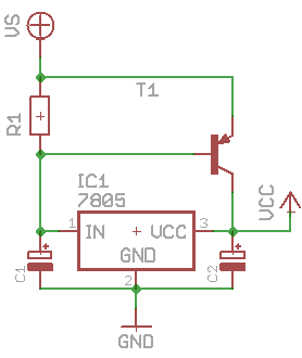

es geht um den angehangenen Schaltplan.
Warum funktioniert das?
Was passiert da?
Warum hat der 7805 so mehr Ausgangsleistung als alleine!?
Was macht der Transistor genau? Als was fungiert dieser da? durch einen
NPN geht VCC. Für mich kaum verständlich jedoch funktioniert das.
Ich danke euch schonmal.
von MaWin (Gast)
Aus der Schaltung kommen keine 5V.
Aus der Schaltung kommen ungefähr 4.3V.
Der Emitterfolger [schlag halt nach was es ist] mit BD241 wirkt als
Stromverstärker, macht also aus den bis zu 1A des 7805 bis zu 3A.
Dafür hat man keinen Kurzschlussschutz, keine Strombegrenzung, keinen
SOA Schutz und keinen Überhitzungsschutz mehr.
Man hätte besser einen 78T05 kaufen sollen.

Der Transistor ist, wie schon erwähnt ein sogen. Emitterfolger aka eine
Kollektorschaltung.

Der Transistor arbeitet als Emitterfolger. Die Ausgangsspannung beträgt
5V - 0,7V Schwellenspannung des Transistors, also ca. 4,3V.
Der Transistor kann vermutlich mehr Wärme ableiten als der 7805 (über
KK!).
Der 7805 arbeitet hier als eine Art Zenerdiode -> feste Basisspannung
für den T.

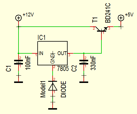

von Hein3 (Gast)
Spendierst du dem 7805 eine Si-Diode in Flussrichtung zwischen dem
GND-Anschluss und Masse, liegt die Ausgangsspannung wieder bei ca. 5V.

Weil bei einem Bipolar NPN TRansistor die Spannung am Emitter immer um
ca 0.6V geringer ist als die Spannung an der Basis. Transistoren sind
stromgesteuert. Würde die Spannung am Emitter höher werden, dann fliesst
weniger Strom von der Basis zum Emitter, der Transistor beginnt mehr zu
sperren, die Spannung am Emitter sinkt wieder.
UNd auch umgekehrt: sinkt die Spannung am Emitter, dann kann mehr Strom
von der Basis zum Emitter fliessen, der Transistor öffnet mehr und die
Emitter Spannung steigt wieder.
Der 7805 dient nur dazu, die Spannung an der Basis auf 5V festzunageln.
Die eigentliche Regelaufgabe macht der Transistor ganz alleine.

K.A. was du unter funktionieren verstehst. Die Ausgangsspannung ist
jedenfalls nicht 5V, sondern etwa 4,3V. Der BD arbeitet als
Emitterfolger, dessen Basisspannung vom LM7805 auf 5V festgehalten wird.

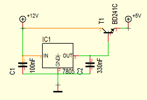

von Rene H. (ballibou77)
Ok, aber es "würde" ausreichen, also die 4,3V das der AVR normal im 5V
Betrieb arbeitet?
könnte man so, "theoretisch" mit z.b. einem "fetten" Transistor der z.b.
20A kann sodann 4,3V 20A erzeugen? (Vorausgesetzt die Eingangsleistung
bringt das)
Also wenn man das so baut macht der Transistor die ganze arbeit und muss
demnach gekühlt werden.
Vorteil:
schnell aufgebaut, mit 4 Bauteilen 5~ V (4,3) und in diesem Falle 3A
Nachteil:
keine reinen 5V mehr sondern weniger
so korrekt?
Also so?
von ArnoR (Gast)
Rene H. schrieb:
> Also so?
Natürlich nicht. Diode umdrehen und mit etwas Strom (Widerstand zu +12V)
vorspannen.
von ArnoR (Gast)
ArnoR schrieb:
> mit etwas Strom (Widerstand zu +12V) vorspannen.
Hmmm, ist beim Festspannungsregler nicht nötig, da fließt schon genug
Ruhestrom durch den Masseanschluß (5mA), hatte ich mit dem LM317 oder so
verwechselt, da fließen nur 50µA.

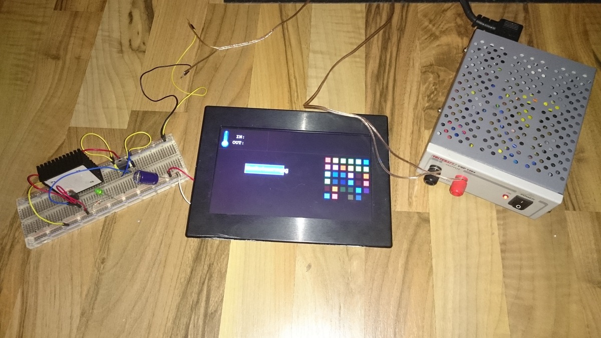

ich suche gerade eigentlich nur eine schnelle lösung um mein Display zu
betreiben. Das will 700mA haben. Direkter Anschluß am 7805 hält gut 1
min. Dann geht es aus und der 7805 muss erstmal abkühlen.
Mit KK geht es zwar aber nach ner guten viertel Stunde ist auch schluß.
Habe das jetzt mal so zusammengesteckt. Laut Multimeter habe ich nun
4,26V. Dies interessiert das Display aber nicht. Es bleibt aus.

von Andreas (Gast)
Wenn du 12 Volt Eingangsspannung am 7805 hat, muss der bei 700 mA fast 5
Watt verheizen. Das schafft der 7805 nur mit einem ausreichend großen
Kühlkörper.
Vergiss also den provisorischen Murks mit dem Emitterfolger, montiere
den 7805 auf einen (großen) Kühlkörper und alles ist gut.
Die Schaltung kommt von mir ;)
Also mit Transistor wird der Transistor zwar heiß, aber das Display
funktioniert jetzt schon gute 30min ohne Probleme. 5V am Ausgang habe
ich auch. Einfach mit der Shottky Masse auf GND gelegt und tada.

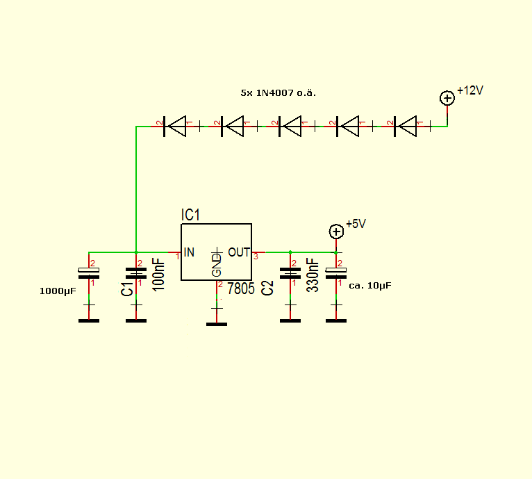

Du kannst zw. 12V und den 7805-Eingang ein paar Dioden (1N4007 o.ä.) in
Reihe schalten.
An jeder Diode fallen etwa 0,7V ab --> der 7805 muss nicht mehr so viel
Leistung verheizen.
Fünf Dioden sollten reichen.
(den T würde ich ganz weglassen!)

von Hein3 (Gast)
so wie im Anhang

Rene H. schrieb:
> Also doch den 7805 kühlen.
Die Dioden davor wie auf dem Bild oben und(!) kühlen (KK kann dann aber
kleiner sein - alternativ: statt Dioden passenden
Hochlast-Vorwiderstand).
so,
hier mal ein bild vom Steckbrett, wie man sieht, der dicke KK ist
montiert. Ob der nun auf dem 7805 oder auf dem Transistor sitzt (beide
arten getestet) sobald der KK auch heiß ist ist vorbei. Noch einen
Lüfter auf den KK setzen?
Also das ist ja echt ein unding -.-
von Hein3 (Gast)
https://www.mikrocontroller.net/attachment/276026/warum.png
Schalte die Dioden vor und der KK wird kaum noch heiß
Der Kühlkörper muss 4.9 Watt vom 7805 (alleine) abführen.
Das schafft sogar dieser kleine CPU Kühler mit ca. 8K/W ohne daß der
7805 überhitzt (unangenehm warm wird der kleine aber schon, doch
unangenehm heisst zwischen 50 und 100, nicht über 100).
Möglichkeit a) Dein Tablet zieht gar nicht 0.7A sondern deutlich mehr.
Möglichkeit b) Der Spannungsregler schwingt (das wird übrigens durch den
zusätzlichen Transistor nicht besser), insbesondere weil die Zuleitung
vom 12V Netzteil lang und dünn ist.
Gegen b) hilft: Nicht das ganze Steckbrett mit deiner winzigen Schaltung
belegen.
Diese Schaltung bekommt man auf 3 Steckbrettreihen aufgebaut:
        Kühlkörper
+12V --+--|7805|--+-- +5V
 47uF/16V    |  100nF
        GND -+- GND
Der Eingangselko ist grösser, um die Zuleitung abzudämpfen. Ob du 10,
22, 47, 100 oder 220uF verwendest ist ziemlich egal, ob 16 oder 25 oder
35V auch. Der Ausgangskondensator ist vorhanden und nah am
Spannungsregler, steckt eben in denselben Reihen in denen auch die Beine
des Reglers stecken.
Nicht die langen "Versorgungsleitungen" am Rand des Steckbretts
verwenden.

von Dietrich L. (dietrichl)
Rene H. schrieb:
> eDIPTFT70-ATP
Der ist spezifiziert mit Operating Voltage 4,9...5,1V. Außerhalb dieser
Spannung muss er nicht mehr richtig funktionieren.
Also die "einfache" Lösung mit Transistor + Diode am 7805-Masseanschluss
erreicht das nicht. Du brauchst schon was "seriöses"!
Gruß Dietrich
Edit: Auch ein 7805 alleine erfüllt diese Spezifikation nicht, er ist
mit 4,8...5,2V angegeben :-((

von Joachim B. (jar)
Rene H. schrieb:
> Ahm ja. Ich habe etliche KKs,
dann nimm doch einfach einen größeren an statt so rumzufrickeln.
Ein dicker Kondi >=1000µF + 100nF bis 220nF dicht an die Eingangsbeine
des  Reglers und am Ausgang den berühmten 100nF - 1µF.
Lüfter bei Bedarf.
(die Dioden vor dem Eingang hatten mir von allen Vorschlägen am besten
gefallen, ein fetter R ist absolut nicht sinnvoll!)
