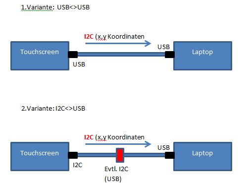

Hallo, ich bins nochmal leider habe ich immer noch keinen Touchscreen gefunden was ich brauche. Habe jetzt auch nochmal ein Bild zum besseren Verständnis angehängt. Gesucht wird ein Touchscreen auf dem mit dem Finger drauftippe. Am besten sollte er kapazitiv und mutitouchfähig sein. Ist aber kein Muss. Wichtig ist das das ganze über die I2C Schnittstelle läuft und ich über meinen Laptop die I2C-Kommunikation auslesen kann. Sprich: Auf meinen Laptop habe ich eine Window-Form in C# programmiert mit dem ich eine serielle Schnittstelle öffnen und auslesen kann, nämlich meinen USB-Port (COM-Port). Aus meinem Laptop geht also aus dem USB-Port ein Kabel das zum Touchscreen führt und dort entweder auch per USB oder I2C angeschlossen werden kann (Variante 1&2). Kann mir jemand einen Touchscreen nennen mit dem das möglich ist und bei dem das entsprechende Kabel (USB-USB oder I2C-USB) Kabel dabei ist. Gruß CleeJE

Clemens J. schrieb: > Und > genau diese Kommunikation über den I2C-Bus will ich mit einem PC/Laptop > mitlesenlesen, in dem ich den Touchscreen mit dem PC verbinde. Und auf > dem PC öffne ich dann die serielle Schnittstelle. Was willst Du denn nun wirklich? I2C geht nicht automatisch auf die serielle Schnittstelle, da muß im Touchscreen schon ein Umsetzer von 12C auf seriell arbeiten.
Simulant schrieb: > Clemens J. schrieb: >> Und >> genau diese Kommunikation über den I2C-Bus will ich mit einem PC/Laptop >> mitlesenlesen, in dem ich den Touchscreen mit dem PC verbinde. Und auf >> dem PC öffne ich dann die serielle Schnittstelle. > > Was willst Du denn nun wirklich? I2C geht nicht automatisch auf die > serielle Schnittstelle, da muß im Touchscreen schon ein Umsetzer von 12C > auf seriell arbeiten. Ok und falls das nicht so ist, muss ich ich doch trotzdem die I2C Kommunikation im Touchscree mit dem PC mitlesen können. Reicht da nicht ein einfacher I2C/USB Adapter ?
Clemens J. schrieb: > Reicht da nicht ein einfacher I2C/USB Adapter ? I2C ist nicht so einfach wie RS232 oder ein Virtual-Port an USB. Da müssen erst Adressen ausgetauscht und ACK-Bits versendet werden. Warum hängst du also so an i2C? Nimm doch gleich ein Display mit RS232 und häng einen RS232-USB-Adapter dazwischen.
Thomas F. schrieb: > Clemens J. schrieb: >> Reicht da nicht ein einfacher I2C/USB Adapter ? > > I2C ist nicht so einfach wie RS232 oder ein Virtual-Port an USB. Da > müssen erst Adressen ausgetauscht und ACK-Bits versendet werden. > Warum hängst du also so an i2C? > > Nimm doch gleich ein Display mit RS232 und häng einen RS232-USB-Adapter > dazwischen. Hallo, ja es soll I2C sein. Der Grund ist ja erstmal hinfällig. Klar ist die Kommuniaktion etwas komplizierter. Aber kann ich das generell so umsetzten. USB am PC und I2C am Touchscreen?

Clemens J. schrieb: > USB am PC und I2C am Touchscreen? Und dazwischen?
Simulant schrieb: > Clemens J. schrieb: >> USB am PC und I2C am Touchscreen? > > Und dazwischen? Dachte an sowas: http://www.elv.de/usb-i2c-interface-komplettbausatz-inkl-gehaeuse-bearbeitet-und-bedruckt-usb-kabel-3-anschlusskabel.html
#4392455
Clemens J. schrieb: > Dachte an sowas: > http://www.elv.de/usb-i2c-interface-komplettbausatz-inkl-gehaeuse-bearbeitet-und-bedruckt-usb-kabel-3-anschlusskabel.html Könnte funktionieren. Weißt Du denn jetzt endlich, welchen Touchscreen Du nehmen wirst?
Simulant schrieb: > Clemens J. schrieb: >> Dachte an sowas: >> > http://www.elv.de/usb-i2c-interface-komplettbausatz-inkl-gehaeuse-bearbeitet-und-bedruckt-usb-kabel-3-anschlusskabel.html > > Könnte funktionieren. Weißt Du denn jetzt endlich, welchen Touchscreen > Du nehmen wirst? Bisher ist das eig mein Favorit: http://cdn-reichelt.de/documents/datenblatt/A500/DS_EVALEDIP128-240.pdf Aber bin mir einfach nicht sicher ob das damit funktioniert.
Clemens J. schrieb: > Bisher ist das eig mein Favorit: Also ein Board mit fertiger USB-Schnittstelle, wleches über eine zusätzliche Adapterplatine erst I2C-fähig wird, um diesen dann über noch ein weiteres I2C-USB-Interface wieder an einen USB-Port anzuschliessen. Du wirst schon wissen warum du das willst....
