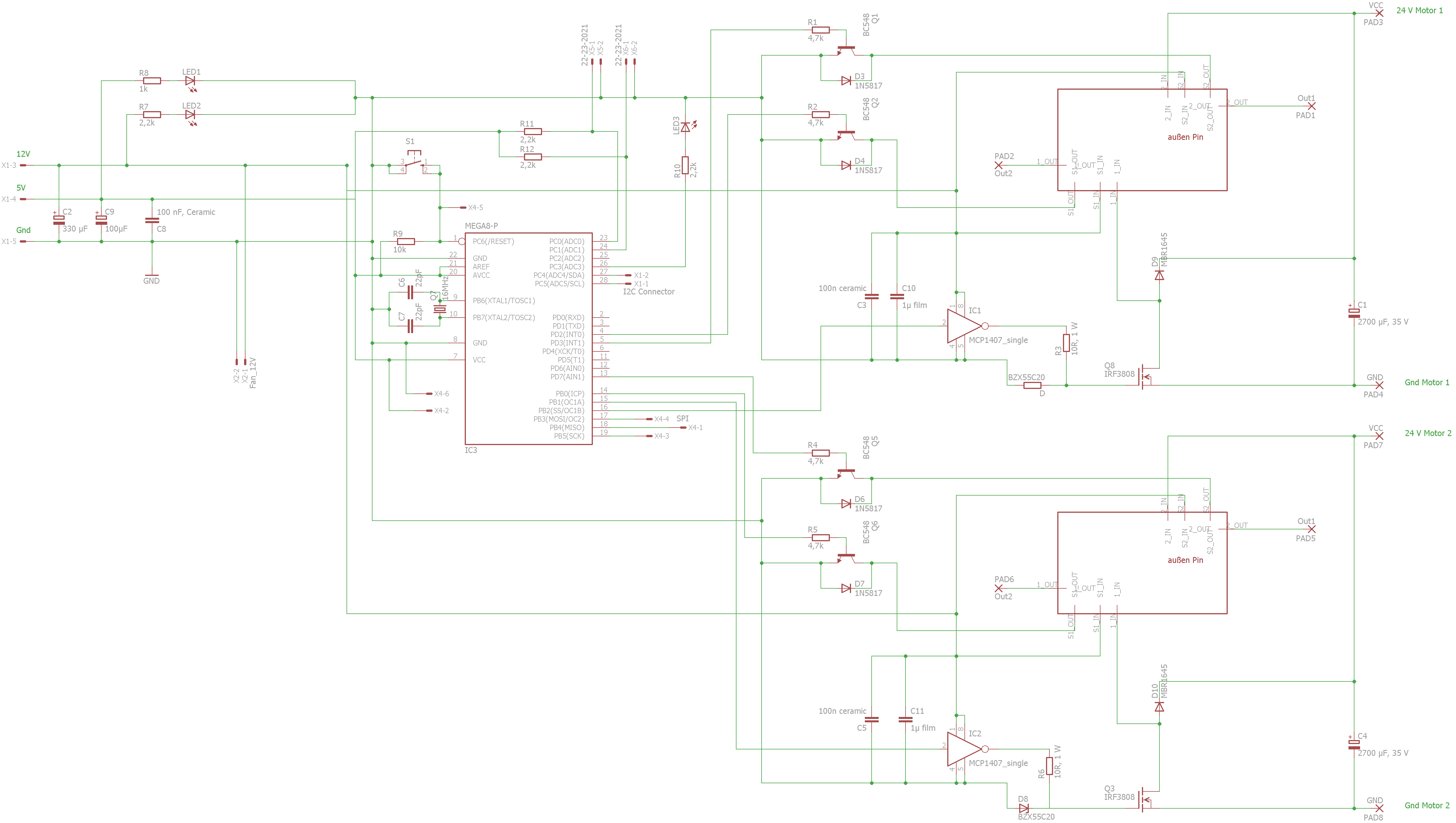

Das Problem ist nun, dass in unregelmäßigen, nicht kontrollierbaren
Abständen der Motortreiber abstürzt, genauer gesagt der verwendete
Atmega8 (Schaltplan siehe Anhang).

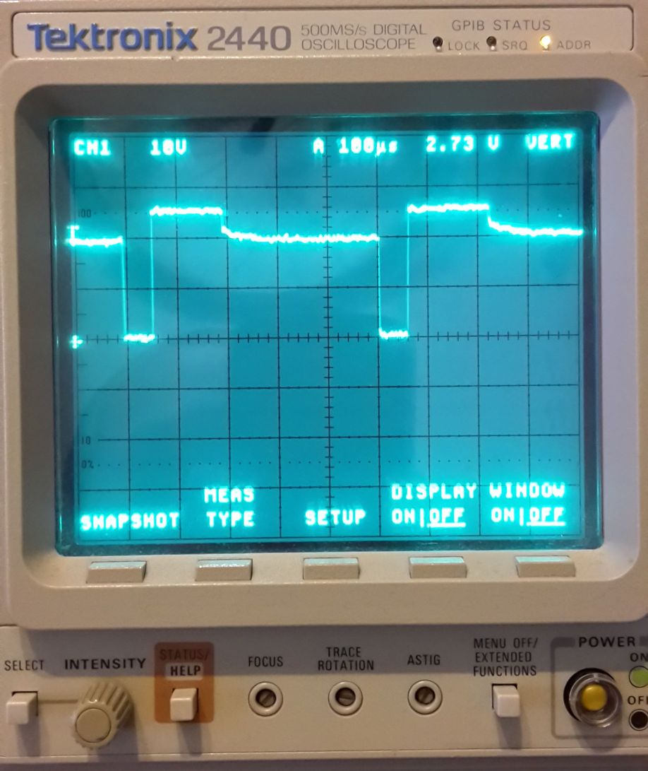

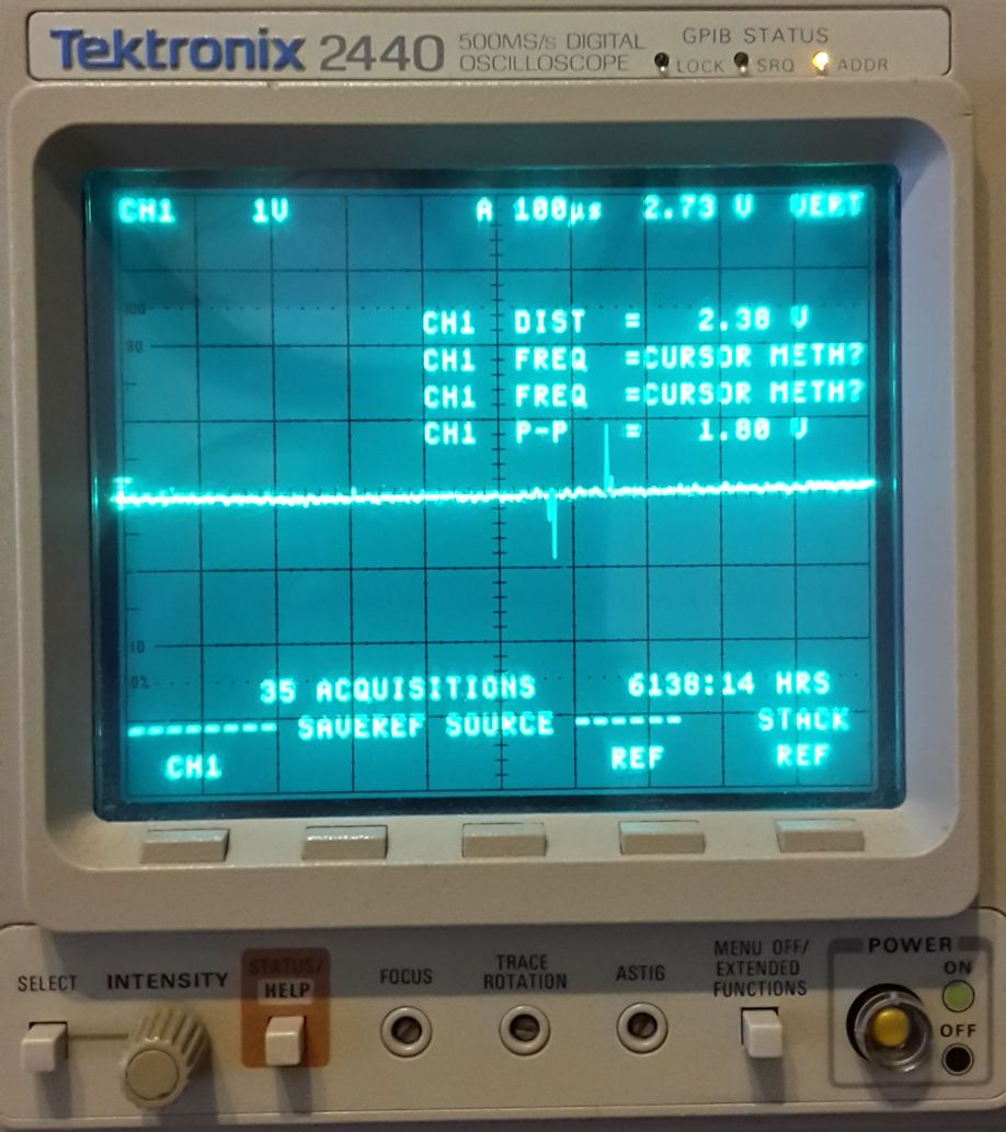

das Problem mit den Abstürzen. Eine Messung mit dem Oszi hat gezeigt,
dass sowohl auf der 5V Versorgungsspannung, der Masse und etwas weniger
stark auf der 12V Versorgungsspannung aber sogar auf dem Gehäuse (?!)
Spannungsspitzen erkennbar sind. Diese treten immer beim Ein- und
Ausschalten des MOSFETs auf (siehe Bilder im Anhang). Eine erste

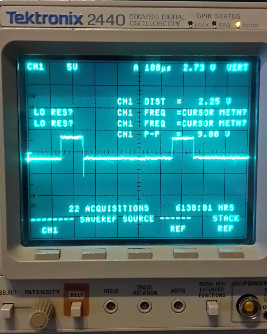

Eine andere Frage in diesem Zusammenhang ist auf dem letzten
Oszilloskopbild zu sehen. Wenn ich von einer hohen Geschwindigkeit
schnell auf eine niedrigere schalte,
sehe ich an einem Anschluss des Motors den dargestellten
Spannungsverlauf (letztes Bild). Das erste Plateau bis zu dem kleinen
Spannungsabfall auf ca 20 V entspricht dabei der ON-Zeit der niedrigen
Geschwindigkeit,
das gesamte Plateau (also U>20V) entspricht der On-Zeit der hohen
Geschwindigkeit. Wie ist dieser Spannungsverlauf zu erklären?

Kannst Du durch eine LED per Software blinken lassen, um zu sehen, ob
der µC selbst steht oder die Kommunikation per IIC?
Wenn Sie weiterblinkt, 'lebt' der µC noch.
Da Du schon IIC erwähnst: der Bus kann ohne besondere Maßnahmen
(timeout) bei Störungen hängen bleiben. Kannst Du per LEDs den Status
von SDA/SCL anzeigen? Bei hohem Störpotential sollte der IIC-Bus
unbedingt eine Zeitüberwachung bekommen.
Neben Störungen von der Hardware (ggf. durch Masseschleife?) bleibt noch
die Möglichkeit eines fehlerhaften Programms. Typischer gemeiner Fehler:
Stacküberlauf.
Soviel auf den ersten Blick und Gruß nach MS!

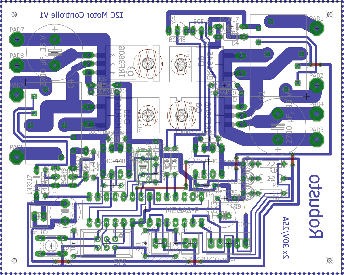

Das sind 2 Platinen ? Der Motorcontroller mit dem I2C muss natuerlich
auf derselben Platine wie der Mega8 sein. Der Mega8 hat zuwenig Caps.
Zeig mal das Layout, und die Anordnung.

Mit Tüddeldraht direkt auf den Prozessor zu gehen (SDA, SCL) ist ein
No-Go. Ground-Bouncing und induktive Einkopplungen führen möglicherweise
zu deinen Fehlern.
Ansonsten benutze bitte zukünftig in Schaltplänen exzessiv das
GND-Symbol. Und lerne zweiseitige Layouts zu erstellen. Die sind
produktionstechnisch nicht schwieriger und vermeiden suboptimale
Ergebnisse.
Ansonsten wäre wohl SPI oder UART geeigneter, denn das lässt sich
einfach galvanisch trennen.

> Ich bin mir sicher, dass der µC im Motortreiber abstürzt.
Kein Wunder, bei diesem Aufbau.
- Ich sehe kein Abblock C am AVR Controller
- Quarz in unmittelbare Nähe von geschalteten Leitungen,
  --> das muss schief gehen
- Keine massige, stabile Masse, das gibt krasse
   Störimpulse wenn viel Strom fliesst.
Die Hochstrom-Schaltung müsste wenigstens deutlich getrennt
von der Controller-Schaltung stehen und nur durch eine
Masseleitung verbunden sein.
Wee oft üblich wird erst mal was gebaut und dann im Forum
nachgefragt warum es nicht funktioniert. Nur nicht von
seinem hohen Ross heruntersteigen und sich vorher beraten
lassen.

@Frickelfritze: (i) Als Abblockkondensator ist ein 100 nF
Keramikkondensator und ein 330µF Elko eingebaut, falls das ungeeignet
sein sollte, verbessere ich das gern. Ein Fehler, der mir im Layout
aufgefallen ist, ist eine fehlende Verbindung der Masse (5-Pin-Stecker)
zu C8 und C9
(i) Verbindung der Masse zur Hochstromleitung: Die Masse des µC ist an
keiner Stelle auf dem Board mit der Hochstromleitung verbunden. Grund
dafür war, dass ich außen am Gehäuse einen Schalter angebracht habe, der
einen MOSFET steuert, welcher wiederum die im Schaltplan mit "Gnd
Motor1" und "Gnd Motor2" gekennzeichneten Pins auf Masse zieht, Um das
Farzeug im Notfall auszuschalten. Eine zusätzliche Masse-Verbindung am
Motortreiber würde den Strom über die Steuerelektronik ableiten.

Zum Layout:
- C6/C7 GND geht gar nicht.
  http://www.lothar-miller.de/s9y/categories/33-Quarz
- Die 2 100nF am AVR fehlen. Nein C8 bringts nicht, viel zu weit weg.
- Pin 7+22 sind nicht verbunden.
  Nein, die 5Km Leiterbahn um den Print herum gilt nicht.
Um das zu Retten:
1. C6/C7 auslöten.
2. Auf der unterseite 7+22 Brücken
3. Auch auf der Unterseite 2x 100nF für VCC/AVCC nachrüsten.
4. Quellcode Zeigen.
von Robusto (Gast)
> zu C8 und C9
Um Verwirrung zu vermeiden: Der Fehler ist bloß in dem Bild des Layouts.
In der Platine ist die Verbindung vorhanden! ;)

Was mir bei am Schaltplan aber bisher vollkommen unklar ist: Woher
sollen  die FETs wissen, daß sie einschalten sollen? Vom Treiber geht
zwar eine Verbindung zum Gate... aber wie gehts von Source wieder zurück
zum Treiber? (Auch GND genannt)
Wenn die Verdrahtung auch nur annähernd so chaotisch ausschaut wie der
Schaltplan und das Layout... dann passieren auf dieser Verbindung die
wildesten Dinge und die Auswirkungen sind in ihrer Destruktivität
vorhersehbar...
Vermutlich sind GND der Schaltung und GND-Motor (x) irgendwo, irgendwie
und vor allem weit entfernt von allem was Richtig ist miteinander
verbunden...
Wenn man nun bedenkt, daß das Gate vermutlich nicht mehr als +/-20V
aushält und da 14A herumsausen... was soll denn anderes passieren als
kaputtgehen....
Über/Unterspannungsdioden am I2C sind auch keine vorhanden, geschweige
denn 10Ohm Serienwiderstände oder Ferrite (ja, nicht normgerecht, aber
wer I2C in so einem Projekt verwendet kann sich nicht auch noch um die
Richtlinien vom I2C kümmern...)
Kein C am Resetpin... Hast Du Dir einmal durchgelesen ab welchem Huster
die AVRs einen Reset erkennen - und den dann auch durchführen? Nein?
Dann aber schnell...
Lt. Schaltplan gibt es keine Verbindung der 5V vom Eingang mit dem, was
das restliche 5V-Netz sein soll denn es ist kein Verbindungspunkt an der
Stelle wo das sein sollte. Und wenn der Punkt nicht da ist... pech.
Entweder ist das CAD Mist oder der Schaltplan.
Ebenso sind seltsame Punkte am 12V-Netz zu finden...
Beim oberen Motor-FET ist am Gate gegen GND ein Widerstand mit einer
Zener-Bezeichung eingezeichnet. Was jetzt?
Warum kein Snubberzeugs  am FET? 14A sind nicht gerade wenig und bis die
Dioden leiten und die div. Induktivitäten der Verkabelung tragen können
sind da schon etliche V am FET, die auf Durchbruch drängen....
Irgendwann ergibt er sich, denn mehr oder weniger gleichzeitig zuviel
Gate- und zuviel Drainspannung hält kein FET lange aus.
