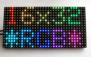

Für einen Messedemonstrator bin ich auf der suche nach großen(>=10cm)
7-Segment Anzeigen oder einer anderen Anzeige, um in der Größe eine
Zeit(M:SS:Z) darzustellen.
Wen möglich mit der Farbe Blau.
Kennt jemand etwas, was mir weiterhelfen könnte?

Es greift natürlich das immer geltende Argument "So günstig wie
möglich".
Von daher bin ich immer noch etwas limitiert in der Auswahl der
Komponenten.

Nimm eine LED-Matrix, z.B. von Adafruit. Hat eine Auflösung von 32x16
und Abmessungen von 10 x 16 cm. Code für einen Arduino gibts auch dazu
und die Farbe lässt sich beliebig einstellen. Kostet ca. 30 Euro.
Zusätzlich zur Uhr kannst du (später mal) auch Text oder Grafik
durchscrollen oder weitere Tafeln hinzufügen.
