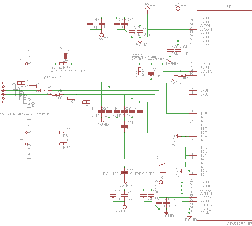

ich bin mit meinem Latein am Ende und hoffe auf ein paar neue Anstöße:
Das Problem betrifft eine von mir entworfene Schaltung mit einem Texas
Instruments ADS1299 EEG-Analogfrontend. Der macht Differenzverstärkung,
Delta-Sigma-Wandlung und Digitale Decimation (Sinc Filter).
Das Problem vorneweg: Wenn ich den Frequenzgang messe (Sinus an den
Elektrodeneingängen INP1-6 gegen IN_REF), muss ich feststellen, dass ein
3dB Tiefpass Cutoff irgendeines Tiefpasses viel zu weit vorne liegt, und
zwar bei ca. 50Hz. Der ist aber nirgends implementiert!
An den Eingängen des ICs liegen RC-Tiefpässe (als Anti-Aliasing Filter
mit 530Hz cutoff, 3kOhm/100nF).
Die Bandbreite des ADS1299 wird in erster Linie durch den darin
implementierten Digitalen Dezimationsfilter bestimmt. Bei der von mir
eingestellten Samplerate sollte der 3dB Cutoff laut Datenblatt
(www.ti.com/lit/ds/symlink/ads1299.pdf) bei ca. 130Hz liegen.
Nun weiß ich nicht, was ich noch tun soll - die Eingänge sind äußerst
simpel beschaltet - und die bauteile noch einmal nachgemessen. Lege ich
das Sinussignal für den Frequenzgang direkt an die Eingänge (dh hinter
den RC) messe ich den selben sachverhalt.
Ich muss aber auch gestehen, dass ich die Funktion des DDF nicht
wirklich durblicke. Allerdings dachte ich auch nicht das zu müssen, wenn
ich mich ans Datenblatt halte. 130Hz Cutoff bei 500Hz Samplerate wären
völlig ok (bzw gewünscht). Weitere Parameter als die Samplefrequenz
scheint es für den DDF nicht zu geben, die ich noch hätte (falsch)
einstellen können.
Habt ihr ideen, woher das Verhalten noch kommen kann?
Alle Fragen zum Design beantworte ich natürlich gerne!
EDIT:
Kleine (nicht unwichtige) Korrektur, sorry:
Der 3dB Punkt liegt bei 50Hz. Ich hatte eben nur geschätzt...
Nichtsdestotrotz: Von 1-100 Hz ist der Frequenzgang nicht linear (wie er
sein sollte), insbesondere beim EEG: Alleine im Alpha-Bereich (8-13 Hz)
unterscheidet sich die Dämpfung schon um 8%. (8hz: 0% - 13Hz: 8%)

Hallo Alex,
welche Kondensator Typen sind bei
a) C78, C67
b) den TP-Filtern mit R=3K/C=100nF
installiert ?
Wie sieht die Aufbereitung der Versorungsspannung, insbesondere der
analoge Teil, aus ?
OP Persönliche Seite #4381831
Hallo Karl!
a): C67:  CAP CER 1500PF 50V 10% X7R 0603,
    C78:  Weiß ich gerade nicht (mist)
b): standard X7F (genauer GRM188R71H104KA93D KONDENSATOR, MLCC, X7R,
100NF, 50V, 0603)
Aber: C67/78 gehören ja zum Driven Right Leg Teil, der bei der Frequency
Response Messung eh in der Luft hängt?
Versorgungsspannung ist sehr sauber, dafür habe ich gesorgt. Über
Präzisions LDOs von einer Li Ion Batterie, inkl. Ferriten etc. Das
Rauschen der Versorgungsspannung liegt im bereich µV.
OP Persönliche Seite #4381872
