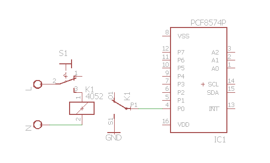

Diesmal ist die Relais-Spule nicht mit der Schaltung verbunden, sondern
völlig unabhängig. Es handelt sich um ein 230V-Relais, welches an einem
Wandtaster angeschlossen ist. Beim Betätigen des Tasters zieht das
Relais an und schaltet einen Kontakt auf Masse. Also liegen an der Spule
230V und am Schaltkontakt 5V und Masse.
Der Schaltkontakt ist kein GPIO des ESP8266, sondern der I/O eines
PCF8574, der am ESP8266 handelt, also logisch sogar noch von diesem
entkoppelt.
Warum resettet der ESP8266 nun, sobald ich den Taster betätige, obwohl
doch die Relaisspule völlig unabhängig von der Stromversorgung des uC
ist? Kann hier überhaupt ein Spannungsabfall stattfinden? Findet ein
Spannungsabfall durch das Schließen des Schaltkontakts statt? Wenn ja,
warum? Oder gibt es durch die magnetische Induktivität irgendwelche
komischen Spikes auf der Signalleitung des PCF8574, die den ESP8266 zum
Reset zwingen können?

Auch hier: gibt es einen Schaltplan? Das Relais hat ja elektrisch eine
Verbindung zur Schaltung, da über einen IO des Controllers gesteuert. Du
sagst das Gegenteil. Wie ist es wirklich?
von Jaxom (Gast)
Klar besteht eine elektrische Verbindung, sonst würde das Relais in der
Schaltung ja keinen Sinn machen :-)
Ich war nur der (zugegeben etwas naiven) Annahme dass am Schaltkontakt
ebensowenig Störungen auftreten können als würde ich dort einen
Pushbutton anschließen.
Anbei der Schaltplan, der zeigt, wie das Relais mit Netz und Schaltung
(PCF8574) verbunden ist. Den Rest habe ich erstmal außen vor gelassen,
bitte sagen wenn noch was fehlt.

von Helmut H. (der_andere)
Kein Pullup am Eingang?
Egal, ich würde mal an der Versorgungsspannung des ESP einen >100µ Elko
machen. Ich denke die Spannung bricht ein.
von Jaxom (Gast)
Der PCF wird mit 5V versorgt, der ESP8266 über ein AMS1117 mit 3,3V.
Habe je einen 100uF Elko an der 5V und der 3,3V Seite, zusätzlich einen
100nF an der Versorgung des ESP8266.
Hat der PCF8574 nicht interne Pullups? Wenn ich den Port des PCF einfach
per Steckbrücke auf Masse ziehe, geschieht übrigens kein Reset.
von Vancouver (Gast)
Beim Einschalten einer induktiven Last gibt es im ersten Moment einen
gewaltigen Peak im E-Feld, weil der Spule der plötzliche Stromfluss
überhaupt nicht gefällt und sie gegeninduziert.
Ich hatte ein ähnliches Problem mit einem PIC, der jedesmal neu bootete,
wenn ich den Trafo der Halogen-Schreibtischlampe einschaltete.
Elektrische Verbindungen gabs keine, der PIC lief sogar mit einer
Batterie. Die Lösung bestand aus einer kleinen Kondensatorgruppe
1n-10n-100n jeweils 2mal und keramisch ganz nahe am Prozessor. Große
Elkos helfen vermutlich wenig, die können keine scharfen Peaks
wegbügeln.
von Felix A. (madifaxle)
Du könntest mal versuchen, die Zuleitungen zum Relais zu verdrillen.
Wenn die Leitungen "weit" auseinander liegen, gibt es ein kräftiges
magnetisches Feld, das auch den Controller beeinflussen kann.
Ferner kann auch der Funke im Schalter beim Ein- und Ausschalten ein
kräftiges EM-Feld erzeugen, welches deinen Controller stört. Ist das ein
in z. B. Eagle erstelltes Layout oder einzelne zusammen gesteckte
Platinen in einer Art Arduino-Style?

Stromversorgung und Relaisplatine sind (getrennte) Aufbauten auf
Lochraster, ESP8266 und PCF8574 sind Module, die an die erstere Platine
drangesteckt werden. Die Relaisplatine ist separat und per Jumper Wire
mit dem PCF-Modul verbunden.
Ich versuche mal verdrillen sowie Kerkos vor dem Sockel zum ESP-Modul.
Könnte ich denn alternativ irgendwie einen 230V-Stromstoßschalter (also
mit Wandschalter den Port auf Masse ziehen) ohne Relais realisieren?
