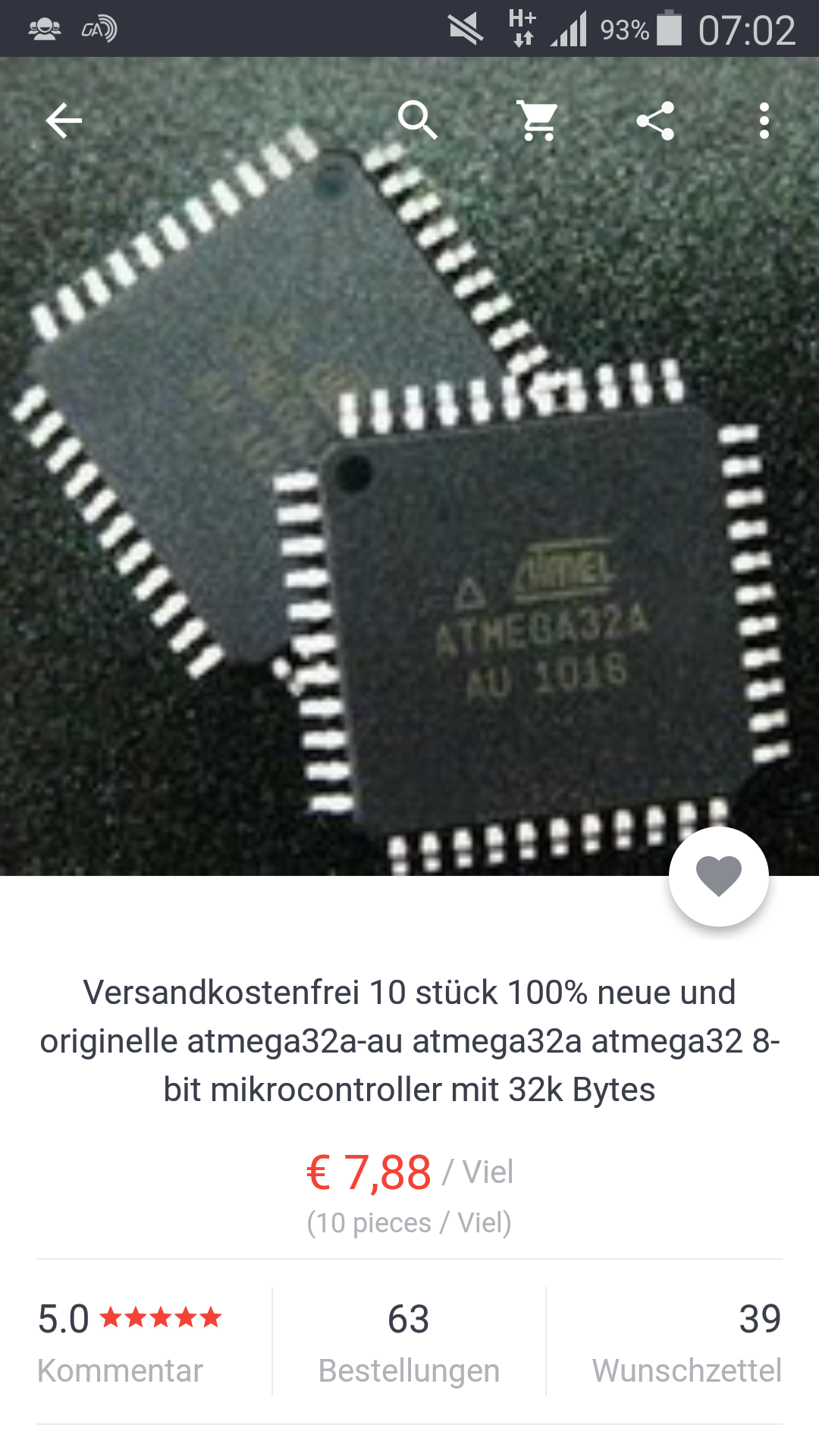

Was kann man von diesem Angebot halten? AtMega32

Mir hat neulich einer ein Foto von ATmega128A-Fälschungen geschickt.
Ließen sich einfach daran erkennen, dass sie auf der Rückseite einen
anderen Datecode hatten als auf der Vorderseite (und hinten noch dazu
bei jedem IC einen anderen ;-).  Die Chiprevision passte auch nicht
recht, aber das erkennt man erst auf den zweiten Blick.
Ja, es scheint also wirklich inzwischen Clones zu geben.  Die Dinger
funktionieren erstmal, irgendwie, aber wer würde dir garantieren, dass
sie sich auch an die Datenblattwerte von Atmel halten?
Hatte das oben verlinkte Dokument schon mal gesehen, aber nicht mehr
alle Details in Erinnerung.  Klar, so passt das schon, das sind alte,
„recycelte“ Teile.  Der Datecode auf der Rückseite ist der korrekte
(und daher auch bei jedem ein anderer), der auf der Vorderseite ist
Fake.
Dann sind es aber wohl wahrscheinlich keine Clones, sondern eben „nur“
alte Atmel-Teile.
