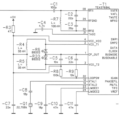

Ich habe eine Frage zur Funktions- und Systemanalyse Teil B, die Frage
U5.
Ich versteh einfach nicht wie ich die Lösen kann. Das Lösungsheft war
leider auch keine Hilfe, hier stehen nur die Antworten drin, nicht der
Lösungsweg.
Die Aufgabe ist folgende:
Auf dem Funktionseinschub -A1.B2 befinden sich die Bauelemente R4, R5,
R6, und R20 (L = 33nH, BB202).
An Pin 1 des ICs -A1.B2.T1 (TEA5768HL) wird eine "reverse voltage" von
1V ausgegeben. Berechnen Sie die Frequenz, auf die die Zusammenschaltung
von R4 und R6 abgestimmt ist.
Ich hab einen Screenshot mit der Schaltung eingefügt um die es geht.
Auch die Lösung hab ich mal angehängt.
Ich war schon so weit dass ich die 20pF für die Kapazitätzdioden
herausgefunden habe. Auch mit der richtigen Formel für einen
Schwingkreis hab ich gerechnet. Aber ich komme trotzdem einfach nicht
auf die richtige Lösung!!
Ich komme immer auf einen Wert von 6,19kHz.
Ich hoffe sehr das mir jemand helfen kann.

Moin,
Ja, aeh - eine Varicap hat 20pF, also haben 2 Varicaps in Reihe 10pF.
Bei den Spulen: 2x33nH in Reihe macht also 66nH. Das dann nur noch
stumpf in die Schwingkreisformel einsetzen...
1/(2*pi*sqrt(10e-12F*66e-9H))=196MHz
Gruss
WK
OP #4387872
Ja vielen dank, jetzt bekomm ich des auch hin ... ich hab echt keine
Ahnung was ich da für einen Blödsinn gerechnet habe.
Danke!
