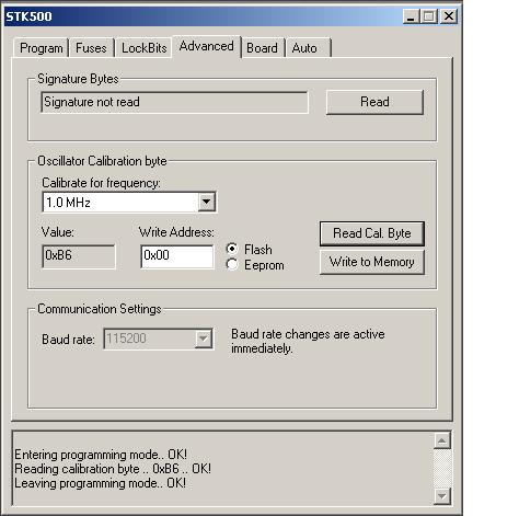

@ Jörg : Nebenbei bemerkt, ich habe den Oscal-wert richtig gesetzt. Im
AVR studio setze ich das doch bei advanced fest. Da kann ich doch zw.
1,2,4,8 MHz unterscheiden und ich hab dort 4 MHz eingestellt also habe
ich doch dann mit den richtigen Fuses( auch auf 4MHz internen
Oszillator) einen 4MHz Takt oder nicht?
> gesetzt. Im AVR studio setze ich das doch bei advanced fest. Da kann
> ich doch zw.  1,2,4,8 MHz unterscheiden und ich hab dort 4 MHz
> eingestellt also habe ich doch dann mit den richtigen Fuses( auch
> auf 4MHz internen Oszillator) einen 4MHz Takt oder nicht?
Von AVR Studio habe ich keine Ahnung, sorry.  Ist mir zu umständlich
zu bedienen, das Teil (außerdem habe ich zu Hause kein Windows, und
auf Arbeit mache ich den größtmöglichen Bogen drum).  Es gibt zwei
Dinge da, einerseits die Fuse, die den Takt einstellt (die hast du
offenbar eingestellt -- meine Annahme, dass du mit 1 MHz arbeitest
basierte darauf, dass du erstmal so klangst, als hättest du am
Controller noch nichts geändert).  Andererseits musst du OSCCAL noch
passend setzen.  Meiner Erinnerung nach bietet dir AVR Studio an, dass
es den passenden OSCCAL-Wert in irgendeine EEPROM- oder Flash-Zelle
schreiben kann, aber selbst wenn du das gemacht hast, muss deine
Applikation sie dort noch auslesen und ,zu Fuß' ins OSCCAL-Register
schreiben.
Wenn dein 4-MHz-Oszillator zu weit neben der Frequenz liegt, geht die
UART-Kommunikation nicht richtig (gar nicht oder nur in einer Richtung
oder nicht für alle Zeichen).

Vielleicht.  Mit all dem AVR Studio Vodoo ringsum wäre ich mir
natürlich nie wirklich sicher, welchen fuse settings du nun gerade
erlegen bist. ;-)  Moment mal, AVR Studio gibt doch im Statusfenster
die Fuse-Werte hexadezimal an, wenn es diese liest oder schreibt.  Die
kannst du ja mal mit posten.

Ne kleine Frage zu dem Thema "Oscal". Jörg, du hast ja gesagt, daß man
das im Programm nochmla extra festlegen muss.
Z.B.   OSCCAL = 0xab; /* oder was auch immer */
Nun meine Frage. Im AVR Studio kann ich ja den Wert des Registers
auslesen, meinetwegen 0xB6 für 1MHz. Dann habe ich dort die
Möglichkeit, diesen Wert in "Write Adress" einzutragen. Aber in
welche Adresse soll ich den denn eintragen? Ihr schreibt den ja einfach
ins Osccal-Register aber ohne direkte Adresszuweisung.
Hab mal ein Screenshot von meinem Problem gemacht. Wisst ihr jetzt was
ich meine und kann mir da jemnad helfen?
Danke und Gruß "der sich immer mehr fragende" Marian

Moderator Persönliche Seite #284408
> man das im Programm nochmla extra festlegen muss.
Man muss OSCCAL einstellen.  Wo auch immer man den passenden Wert
dafür hernimmt.
Damit kannst du ihn nur in eine Flash-ROM- oder EEPROM-Zelle deiner
Wahl schreiben lassen.  Von da muss ihn deine Applikation dann selbst
extrahieren und nach OSCCAL transferieren.
Das könnte z. B. so aussehen:
#include <stdint.h>
#include <avr/eeprom.h>
#include <avr/io.h>
#define EEPROM_OSCCAL 0 /*
                         * EEPROM address where the OSCCAL value has
                         * been copied to.
void
init(void)
  OSCCAL = eeprom_read_byte((uint8_t *)EEPRO_OSCCAL);
Eine andere Möglichkeit ist es, erst einmal mit Vcc = 5 V und F_CPU =
1 MHz zu arbeiten.  Der OSCCAL-Wert für diesen Fall wird durch die
Hardware bereits intern eingestellt.
Noch eine andere Möglichkeit ist es, den RC-Oszillator gegen einen
anderen bekannten Takt zu kalibrieren und OSSCAL dynamisch anzupassen.
Sowas macht beispielsweise die AVR Butterfly (gegen den 32-kHz­Quarz).

Gast #284414
Ui, das ist gar nicht so einfach zu erklären. Ich habe halt viel
rumgespielt und getestet. Irgendwann kam dann mal das "OK" am
Terminal an.
Ich denke, das es am internen Oszillator lag. Nachdem ich nun
anscheinend den richtigen Oscal-Wert in das Programm geschrieben hatte
kam auch alles vernünftig an. Also wird es wohl, wie gesagt, am
internen Takt gelegen haben. Die Einstellung im AVR-Studio haben wohl
nicht ausgereicht um den Oscal-Wert auszulesen und ins Register zu
schreiben.
Naja ich danke euch nochmal allen und wünsche euch noch ein frohes
Fest!
Gruß Marian
