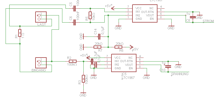

Es geht um die Erstellung einer Platine zum Messen der Spannung, die an
einer angelegten Last abfällt und zum Messen des Stromes, der durch die
Last fließt. Benötigt wird die Platine später zum Prüfen von Geräten die
in der Schifffahrt eingesetzt werden und somit speziellen
Stresssituationen ausgesetzt werden müssen.
Realisiert werden soll das mittels der ICs LTC1967:
http://cds.linear.com/docs/en/datasheet/1967f.pdf
Dieses IC bildet die effektive Wechselspannungsdifferenz zwischen den 2
Eingängen und gibt diese dann als Gleichspannung im Ausgang aus.
Dessen Ausgangsspannungen werden dann in einen Mikrocontroller
eingelesen und zum Schluss auf einem Display ausgegeben.
Es funktioniert soweit auch alles ganz gut, bis auf die Strommessung.
Zum einen ist diese sehr frequenzabhängig und zum anderen kommt der IC
bei der Strommessung schnell an seine Grenzen und kommt ins "clipping",
da er nur innerhalb seiner Versorungsspannung von 0-5V messen kann.
Deswegen habe ich schon den Spannungsteiler mit den Widerständen R6 & R7
benutzt, um einen DC-Offset von 2,5V zu bekommen, sodass über einen
möglichst großen Messbereich gemessen werden kann. Da ich aber trotz
dessen immer noch in die Begrenzung des ICs gelange, suche ich nun hier
nach Hilfe.
Ist mir bei der Erstellung ein Fehler unterlaufen oder wie könnte ich
das Problem noch lösen ?
Noch allgemeines zum Schaltplan:
Eingang - Hier wird die Sinunsspannung angelegt (3V eff.) mit
wechselnder Frequenz (50 HZ - 20kHZ) und einem DC Offset von 24V.
Last - Hier wird später das zu vermessende Bauteil angeschlossen sein.
JP1 - Versorungsspannung 12V

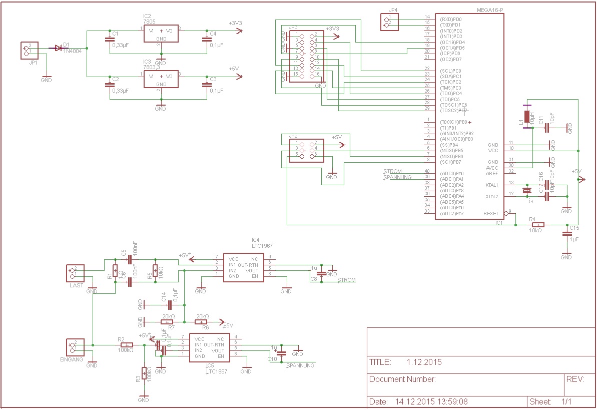

Auf dem Schaltplan ist zudem IC2 und IC3 vertauscht, d.h. das 7805 ist
eigentlich das 7803,3 und umgekehrt.
Ich hoffe, dass ich mich verständlich ausgedrückt habe, falls nicht,
bitte nachfragen.
Vielen Dank schonmal im voraus.
Gruß Manuel

laut Datenblatt soll einer der beiden Eingänge immer DC-gekoppelt sein.
Es überrascht mich, dass der Spannungseingang funktioniert...
Auf jeden Fall darfst du nicht beide Eingänge per Kondensator abkoppeln,
schau dir dazu die Applikationsbeispiele an...
Weiterhin: Messeingang verarbeitet max 1Vpp - passt das? (Ich kenne die
möglichen Grenzwerte nicht).
Ahoi, Martin

Meine Schaltung zur Strommessung entspricht ja ziemlich genau der
Schaltung von den typical Applications, nur dass ich eben noch einen 2.
Kondensator verwendet habe, aber keinen Trafo.
Heißt das automatisch, dass wenn in den typical applications nur ein
Eingang mit einem Kondensator gekoppelt ist, dass man dann auch niemals
beide koppeln darf oder entnimmst du das irgendwo dem Text ?
Den Differential Input bestimme ich ja mittels des Shunt Widerstandes
beziehungsweise den Spannungsabfall am Shunt. Wenn ich diesen klein
genug wähle, sollte es mit 1Vpp passen.
Es liegt ja nur eine Eingangsspannung von 3Vpp an.
Danke für die bisherige Hilfe.

#4422375
Du misst den Strom in der Plus-Leitungs-Verbindung zwischen Eingang und
Last.
Damit hast du natürlich ein Problem mit der Spannung dort.
Verbinde Plus von Eingang und last, und lege deinen Widerstand
stattdessen in die Masse-Verbindung zwischen Eingang und Last. Dann hast
du kein Problem mehr.

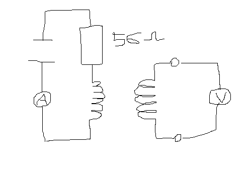

Gast #4422526
Hallo & danke für die schnellen Antworten.
Ich habe jetzt mal den Schaltplan schnell so abgeändert, dass er meiner
Meinung nach zu deiner Beschreibung passt, allerdings bin ich mir nicht
sicher, was das an meinem Problem helfen soll bzw. hast du dir es
überhaupt so vorgestellt, wie ich es aufgefasst habe ?
Bisher wollte ich eigentlich nur das Verhältnis von dem im der
Primärseite durchfließenden Strom zur induzierten Spannung auf der
Sekundärseite wissen oder ist das Unsinn, so vorzugehen ?
Im Anhang habe ich mir Paint kurz den Schaltplan gezeichnet, die
Sekundärseite ist komplett unbelastet, an der Primärseite habe ich
zurzeit einen 56 Ohm Leistungswiderstand.

Gast #4422591
Trafomessung schrieb:
> Mich interessiert nur der AC-Anteil des Stroms.
ok, dann passt die Kopplung per Übertrager. Du musst nur darauf achten,
dass das der Gleichanteil des Stroms den Übertrager noch nicht in
Sättigung bringt.
ja, das ist Unsinn. Ein Stromwandler will an der Sekundärseite ziemlich
genau den selben Strom fließen sehen wie an der Primärseite. Na ja,
nicht wirklich den selben sondern das Übersetzungsverhältnis der
Windungszahlen geht natürlich ein.
Dazu braucht es auf der Sekundärseite einen passend dimensionierten
Shunt. Da sich die Magnetfelder der beiden Ströme aufheben ist der Fluss
im Kern klein (und der Übertrager kann linear arbeiten). Außerdem bleibt
damit Spannungsabfall auf der Primärseite klein.

Das T-Ersatzschaltbild habe ich nun vor mir liegen, auch wenn ich mir
die 3 Spulen noch nicht ganz erklären kann.
Immerhin verstehe ich deine Erklärung jetzt soweit, allerdings schreibst
du:
"Entsprechend hoch (und frequenzabhängig) ist der
Spannungsabfall auf der Primärseite."
Wie kommt es dazu ? Wahrscheinlich eine total dumme Frage, aber ich
komme einfach nicht drauf. Durch 2 Spulen muss der Strom ja mindestens,
entweder komplett durch die Hauptimpendanz, wenn die Sekundärseite offen
ist oder  aber bei einem entsprechend klein genug gewählten Widerstand
an der Sekundärseite eben durch die Spule an der Sekundärseite und
teilweise auch noch durch die Hauptimpendanz. Warum steigt jetzt aber
die Frequenzabhängigkeit und die Höhe des Spannungsabfalls, wenn alles
durch die Hauptinduktivität fließt ?
Den Trafo den ich verwende hat pro Spule eine Induktivität von 100µH,
also 2x100µH und einen mit dem Multimeter gemessenen Wirkwiderstand von
0,26 Ohm.
Die Frequenz variiert von 50Hz bis 10kHz.
Eine Spule hat also eine Impendanz von:
Xl = 2  π  f * L
   = 2  π  50Hz * 100µH = 0,031Var
   = 2  π  10000Hz * 100µH = 6,283Var
Z² = R² + L²
Z² = 0,26Ohm² + 0,031Var² = 0,069 Va -> Z = 0,26 VA
Z² = 0,26Ohm² + 6,283Var² = 39,5 Va -> Z = 6,29 VA
Meine kleinste Impendanz beträgt als 0,26 VA.
Das heißt für mich also, dass ich einen Widerstand bräuchte, dessen
Impendanz bzw. Wirkwiederstand wesentlich geringer als 0,26 Ohm wäre,
habe ich das richtig verstanden ?
Da das wohl nur schwer zu realisieren ist, müsste wohl die Spule
geändert werden.
