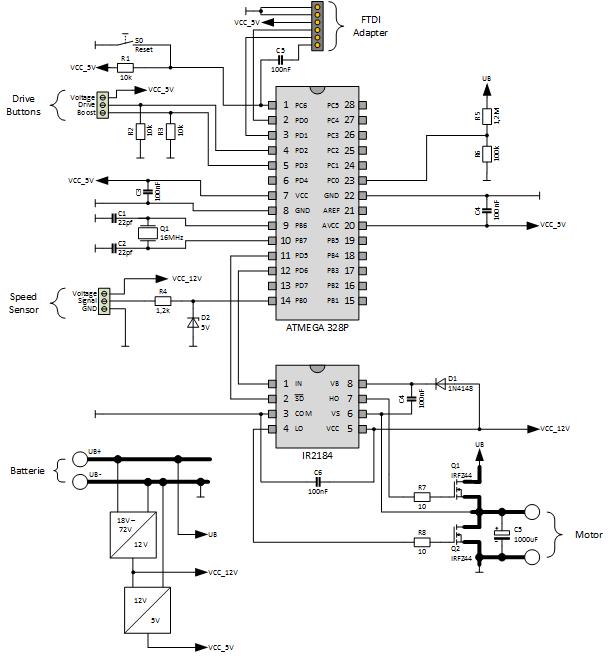

Und zwar möchte ich eine kleine Motorsteuerung bauen, welche einen 200W
Motor antreibt. Dazu verwende ich ein ATMEGA328 Mikrocontroller, welcher
die Regelung des Motor und die Geschwindigkeitsermittlung macht. Dies
funktioniert schon sehr gut.
Jedoch habe ich ein Problem mit meiner Halbbrücke. Ich habe mich für ein
IR2184 mit IRFZ44 Mosfets und einer Bootstrapschaltung entschieden.
(siehe Schaltplan) Jetzt habe ich das Problem, dass ich wenn ich die
Schaltung mit einem Motor am Netzteil betreibe immer öfters kurz die LED
Strombegrenzung leuchtet und die Spannung zusammenbricht. Der Motor
dreht, aber stockt sehr stark.

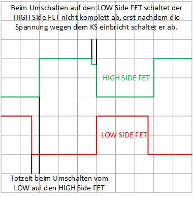

Daraufhin habe ich mit einem Oszilloskop die Ansteuersignale der FETS
aufgeschaltet da ich vermutete, dass beide FETS kurzzeitig schalten. Ich
habe euch kurz skizziert, wie das Signal aussieht.
Jetzt ist meine Frage an was es liegen kann, dass der High Side FET
nicht komplett abschaltet.
fPWM = 62,5kHz
Ich möchte mich schon jetzt für eure Hilfe bedanken.

Die armen MOSFETS. Stefan, WOZU ist der dicke Elko C5? Schau Dir mal ein
paar funktionierende Schaltungen hier im Forum an. Bisher habe ich noch
keinen MOSFET mit "Schwungmasse" von 1000µF gesehen.
