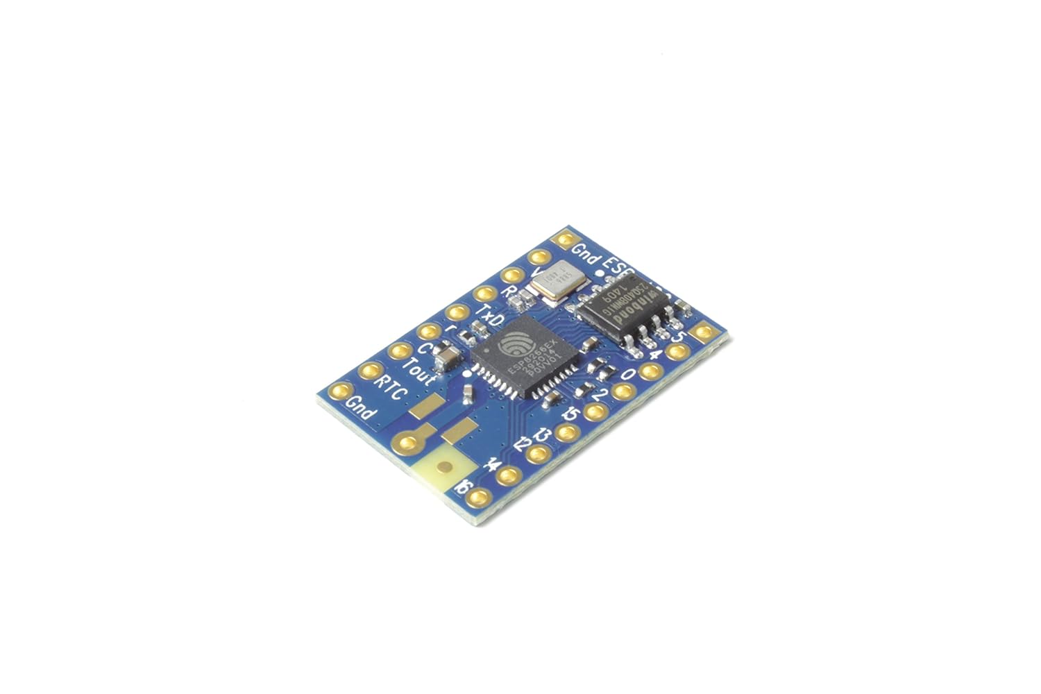

Ich habe hier so ein Modul:
http://www.amazon.de/ESP8266EX-herausgef%C3%BChrt-praktisches-einfachen-Breadboard-Gr%C3%BCn/dp/B00RD1M2HS
Nun wäre es interessant herauszubekommen welche Grösse der
Flash-Speicher hat, nur wie? Im espressif-Forum wurde auf diese Frage
bislang nicht wirklich eingegangen, da hiess es jeweils nur man solle
halt deren Flash-Tool nehmen und auf AutoSPI stellen, dann läuft alles
automatisch. Das ist aber nicht hilfreich da die neueren Firmwares >1MB
verlangen, und genau darum wäre es nett zu wissen wie gross der Speicher
ist um überhaupt die richtige Firmware und natürlich auch die korrekten
Speicheradressen zu wissen. Das Flashen ist bei den Dingern ja eine
Wissenschaft für sich...

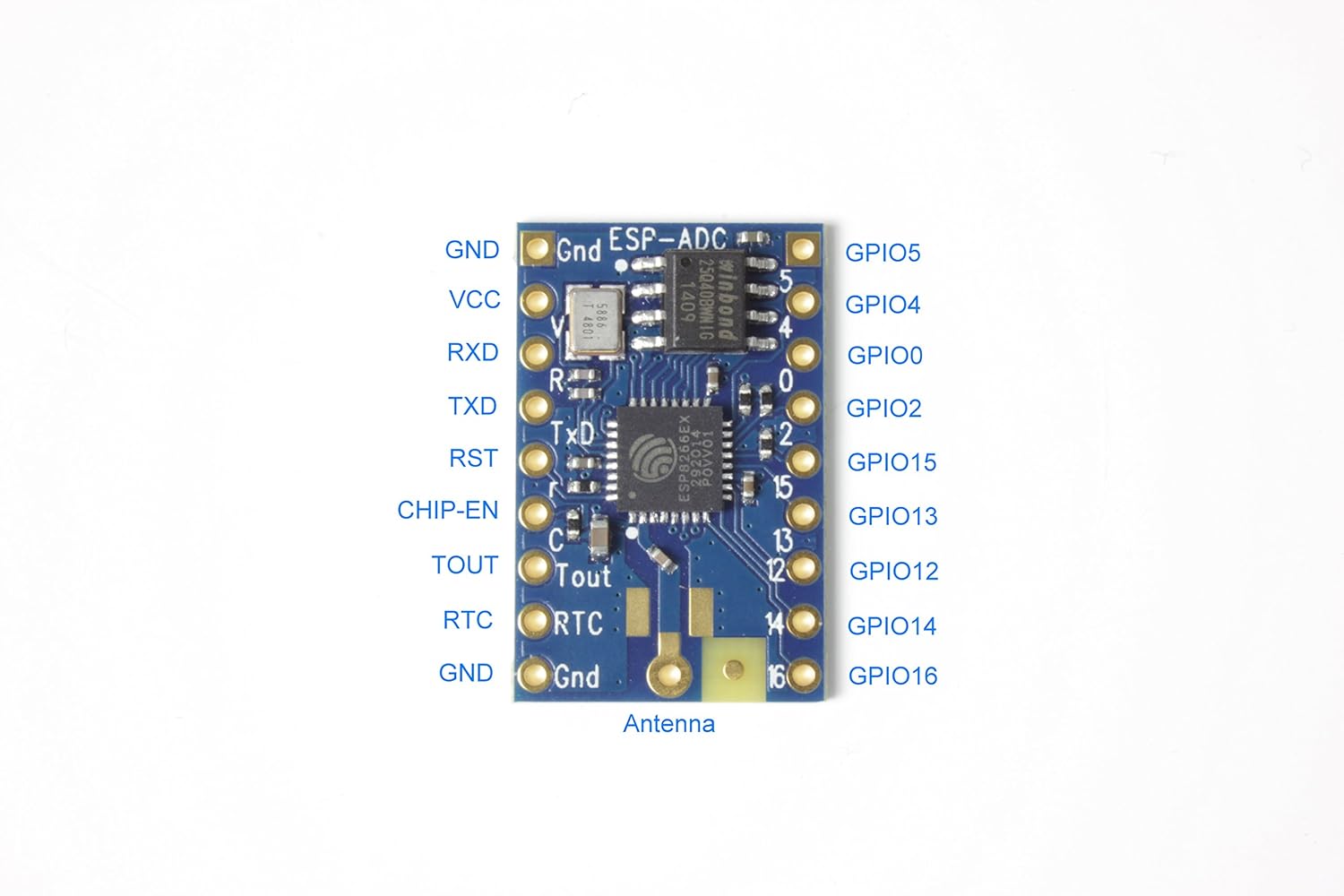

Platine genau ansehen. Da ist ein 8-Beiner drauf. Das ist der
Flash-Speicher. Typenbezeichnung in Internetsuchmaschine Deiner Wahl
eingeben, Datenblatt studieren -- fertig.
Betrachtet man Deinen Amazon-Link, findet man u.a. dieses Bild:
http://ecx.images-amazon.com/images/I/711JyLX4sPL._SL1500_.jpg
Das ist gut genug, um die Beschriftung lesen zu können:
Winbond 25Q40BWN ...
https://www.winbond.com/resource-files/w25q40bw%20revf%20101113.pdf
Also 4 MBit, was 512 kByte sind.

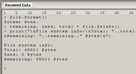

Bei mir sieht das aber wie im Anhang aus, ein bisschen dürftig...und
entsprechend schon nach ein paar Scriptzeilen die Meldung "Speicher
voll".
Mehrfach probiert, immer das gleiche - eine Idee was ich falsch mache?

von Wolfgang S. (ws01)
Paul P. schrieb:
> NodeMCU/Lua hat mich nun doch neugierig gemacht, also habe ich es nach
> dieser Anleitung
http://www.allaboutcircuits.com/projects/how-to-make-an-interactive-tcp-server-nodemcu-on-the-esp8266/
> mal geflasht.
> Dort wird in einem Screenshot nach dem Flashvorgang ein freier Speicher
> von ~3.5MB angezeigt, klingt bei 4MB gesamt ja schlüssig.
Ja.
> voll".
Nichts, außer ein Board gekauft zu haben, das nur mit 512 K Flash
bestückt ist.
Wenn ich http://ecx.images-amazon.com/images/I/71dcVOlQO5L._SL1500_.jpg
um 180 Grad drehe, kann ich da "Winbond W25Q40BW" lesen.  Und das ist
lt. https://www.winbond.com/resource-files/w25q40bw%20revf%20101113.pdf
 ein 4M-Bit-Flashbaustein. Vier Megabit, 512KByte, ist die
Minimalbestückung für ESP8266-Boards.  Was ich mir als NodeMCU-Image
zusammencompiliert habe, braucht schon mehr Platz, jedenfalls kommt bei
meinem mit 2 MByte bestückten Olimex-Board bei leerem Filesystem 1468601
0 1468601 heraus, also gut 1,4 MB vorhanden, 0 benutzt.
Was Du da benutzt hast, ist offenbar für die Minimalbestückung
übersetzt, läßt aber nicht mehr viel Platz im Flash.  Du kannst also die
div. Abspecktipps lesen und anzuwenden versuchen, oder ein anderes Board
mit mehr Flash kaufen.  Das Olimex-Board wird z.Zt. bei Amazon zu
Mondpreisen angeboten, Olimex selber bietet es für 5,50 EUR an.
https://www.olimex.com/Products/IoT/MOD-WIFI-ESP8266-DEV/open-source-hardware.
Ich selber habe ein ESP8266-EVB, mit dem ich recht zufrieden bin.
Antratek bietet das zu m.E. realisischen Preisen an.
https://www.antratek.de/esp8266-evb. Ich weiß allerdings nichts über die
Firma.

1. wichtig: aktuelles NodeMCU bin verwenden. Beispielsweise gibt es auf
github von NodeMCU einen Link zum online Bin generieren. Da wählst du
alle für dich notwendigen Libs aus und flashst auf den ESP8266. Alte
Firmware (z.B. von Februar) ist teilweise ziemlich buggy.
2. 64 kByte haut nicht hin. Das ist eher die Größe vom RAM. Der Flash
ist in Größenordnungen von 512 kByte.
3. es empfiehlt sich, größere Scripte von der Nutzung zu compilieren.
Dann haben sie die Endung .lc  Durch Compilieren benötigen sie weniger
RAM. Wenn der RAM dann doch mal nicht ausreicht (war aber eher bei alter
buggy Firmware so): nach Flashen und compilieren Neustart machen und
dann das .lc File ausführen.
