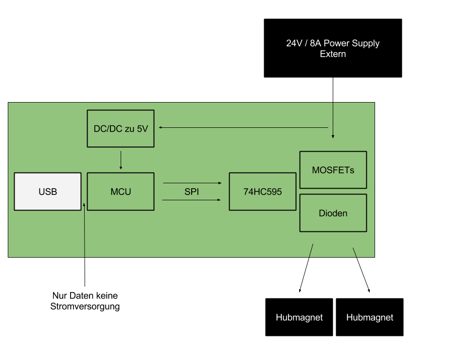

ich habe zum Steuern von Hubmagneten eine Platine entwickelt welche ich
nun in kleiner Stückzahl herstellen und als Gerät verkaufen möchte.
Nun meine Frage.
In wie weit würdet ihr solch eine Schaltung absichern? Wer hat da
Erfahrungswerte mit CE/FCC?
Den Aufbau seht ihr im Bild.
Das Gerät wird über ein externes Schaltnetzteil mit 24V / max 8A.
versorgt. Für den MCU wird mit einem DC/DC Wandler auf dem Board 5V
Spannung erzeugt. Über USB kommen nur Steuerdaten bzw. kann man die
Firmware ändern. Ansonsten ist das Gerät Standalone > Self Powered und
wird nicht über USB mit Strom versorgt. Wobei VCC von USB trotzem auf
VBUS am MCU (ATMEGA32u4) hängt.
Es gäbe ja die Möglichkeit USB z.b. mit einem Analog ADUM3160 komplett
zu entkoppeln:
http://www.analog.com/en/products/interface-isolation/isolation/standard-digital-isolators/adum3160.html
Vielleicht etwas übertrieben? Wichtig ist, ich will keine
angeschlossenen Rechner braten ;)
Bis jetzt ist bei meinen Prototypen auch alles gut gegangen.
Danke!
Beste Grüße, Johannes

Wie sind denn die Massen verbunden und wo?
Ist das NT geerdet?
Die Massen zwischen PC und Board trennen, kann bei 8A schon sinnvoll
sein.
Beispiel:
Wenn du beispielsweise PC und 24V-NT geerdet hast, fließt ein Teil des
Stroms in deinen USB-Port. Da wäre eine Trennung fast zwingend.
Oder wenn die Masse aufgeht (klemmbar?), dann hättest du 24V am PC.
