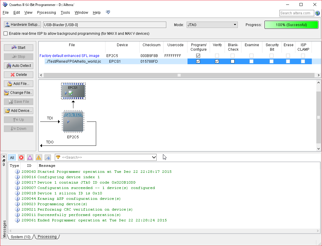

Hallo Rene,
ich bin ratlos. Ich habe hello_world.sof problemlos auf zwei meiner
CY2-Boards zum Laufen gebracht, aber bei keinem ist mir die
Config-ROM-Programmierung mit hello_world.jic gelungen. Bei mir ist der
Verify allerdings ok. Den Versuch habe ich mit Quartus 9.1 auf Win 10
gemacht. Statt EPCS4 verwende ich als Config-ROM EPCS1, das nur mit
Kompression genügend Speicher bietet.
Auch eigene jic-Files, die ich vor vielen Jahren generiert habe,
funktionieren im Gegensatz zu den sof-Files nicht (mehr)!
Mit dem Oszi sieht es so aus, also ob der Konfigurationsvorgang in einer
Dauerschleife läuft. Das muss ich morgen mal genauer untersuchen. Auch
könnte ich ein anderen China-USB-Blaster sowie später einen Altera
USB-Blaster ausprobieren, kann mir aber überhaupt nicht vorstellen, dass
es daran liegt. Und dann könnte ich noch mit einer neueren
Quartus-Version das jic generieren und programmieren.
Mich beunruhigt das, weil ich demnächst ein Cyclone III-Projekt
überarbeiten muss. Wenn aus irgendeinem Grund, z. B. Win 10, das nicht
mehr geht, habe ich ein Problem.
Grüße, Uwe
Kurzer Nachtrag noch: Mit dem Programmer von Quartus 13.2 und 15.0 das
selbe Ergebnis: Programmierung und Verify ok, siehe Screenshot, aber
keine Funktion.

OP #4425499
nur zur Auflösung:
Das Config-Flash meines ersten Cyclone2 Boards schien wirklich defekt
gewesen zu sein. Ich hab ein neues gekauft, und damit funktioniert jetzt
alles. Danke für die Unterstützung!
Gruß, Rene
