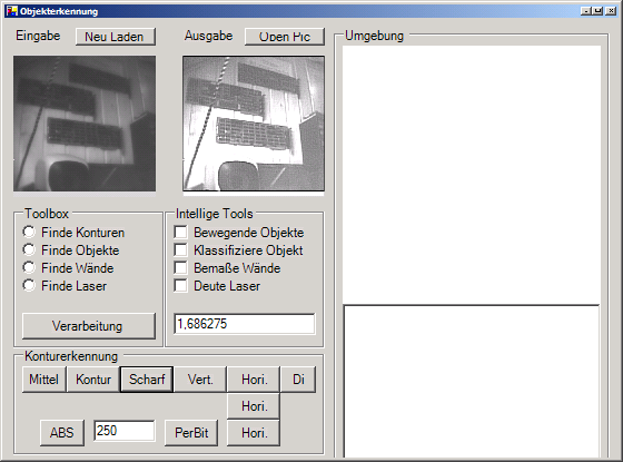

Im Augenblick Programmiere ich das ganze mit Bascom, weil ich endlich
mal was sehen musste. Im Anhang befindet sich ein Screenshot von den
bisherigen Ergebnissen.
