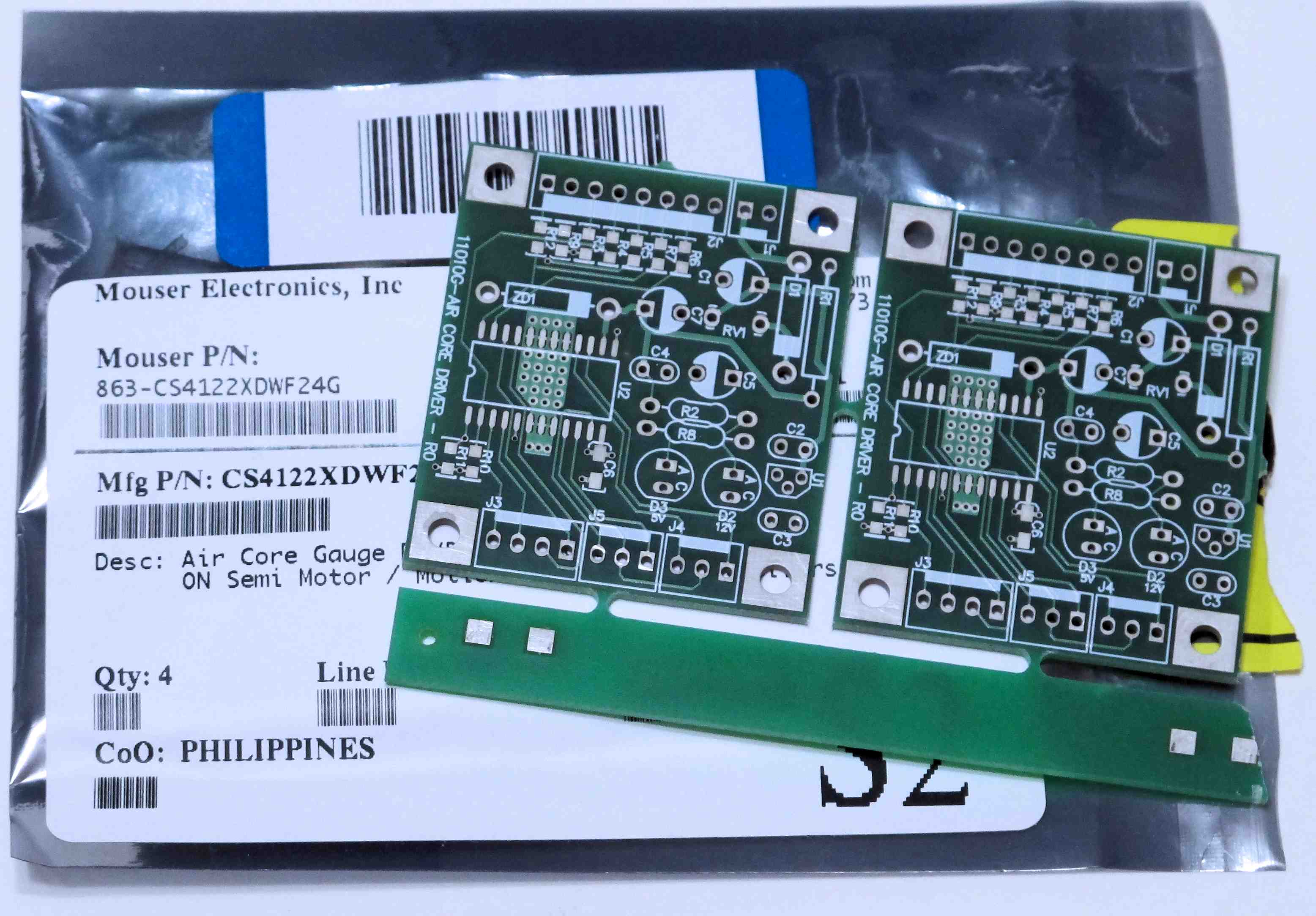

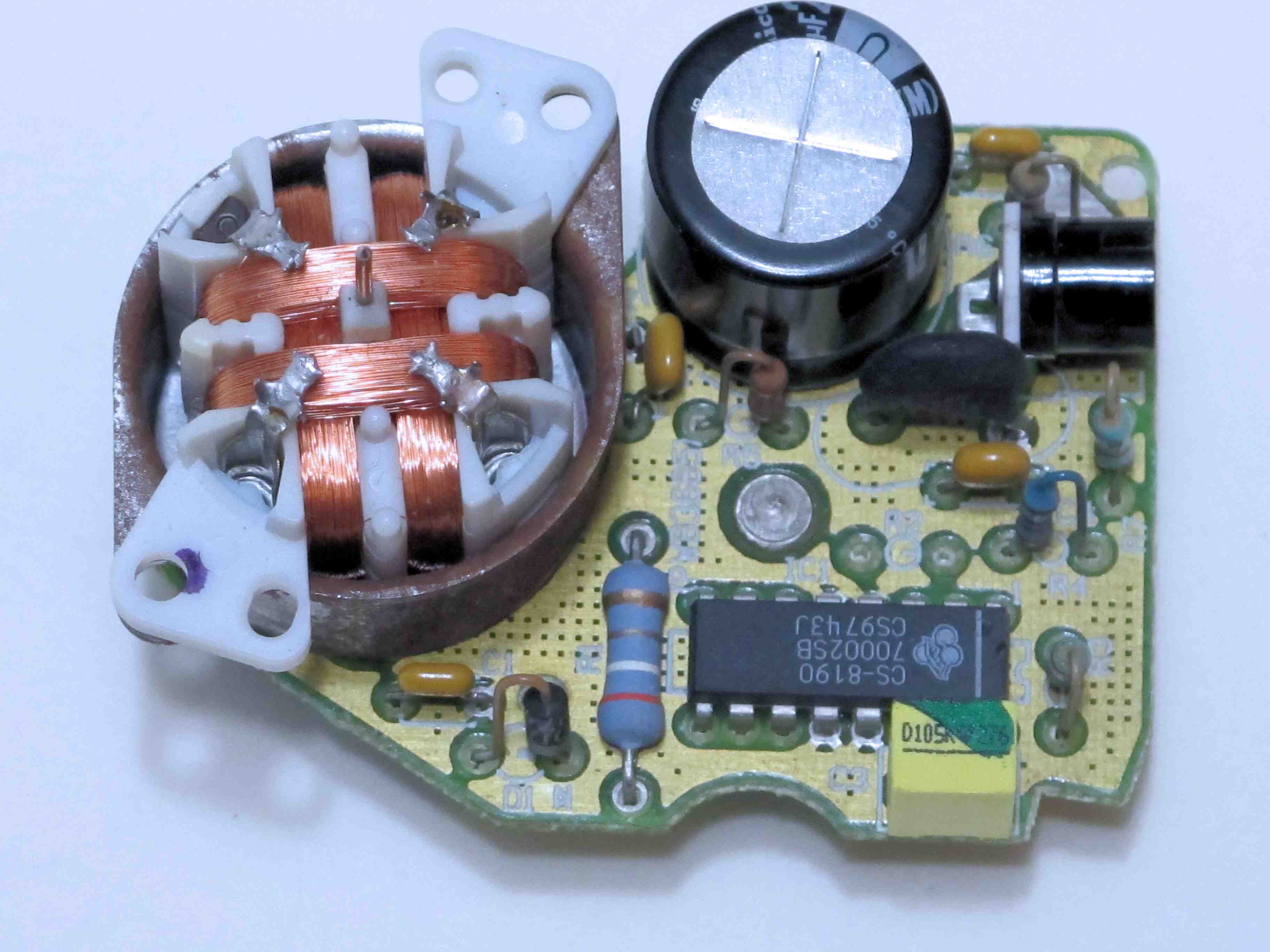

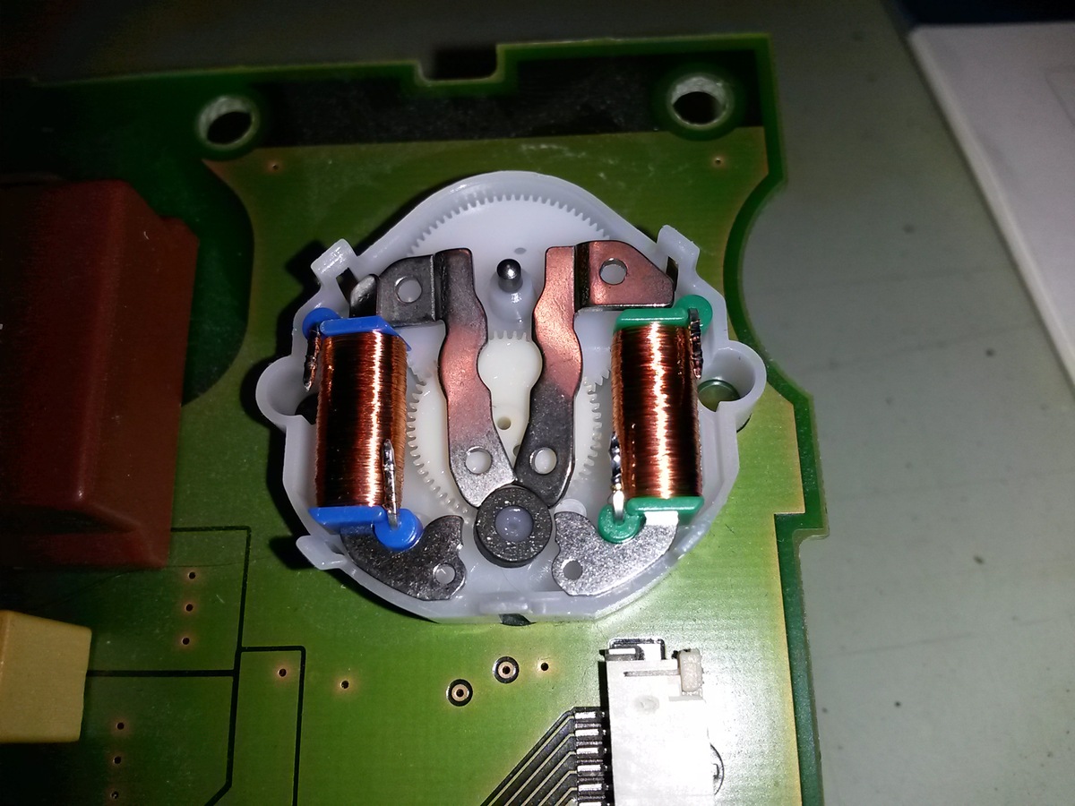

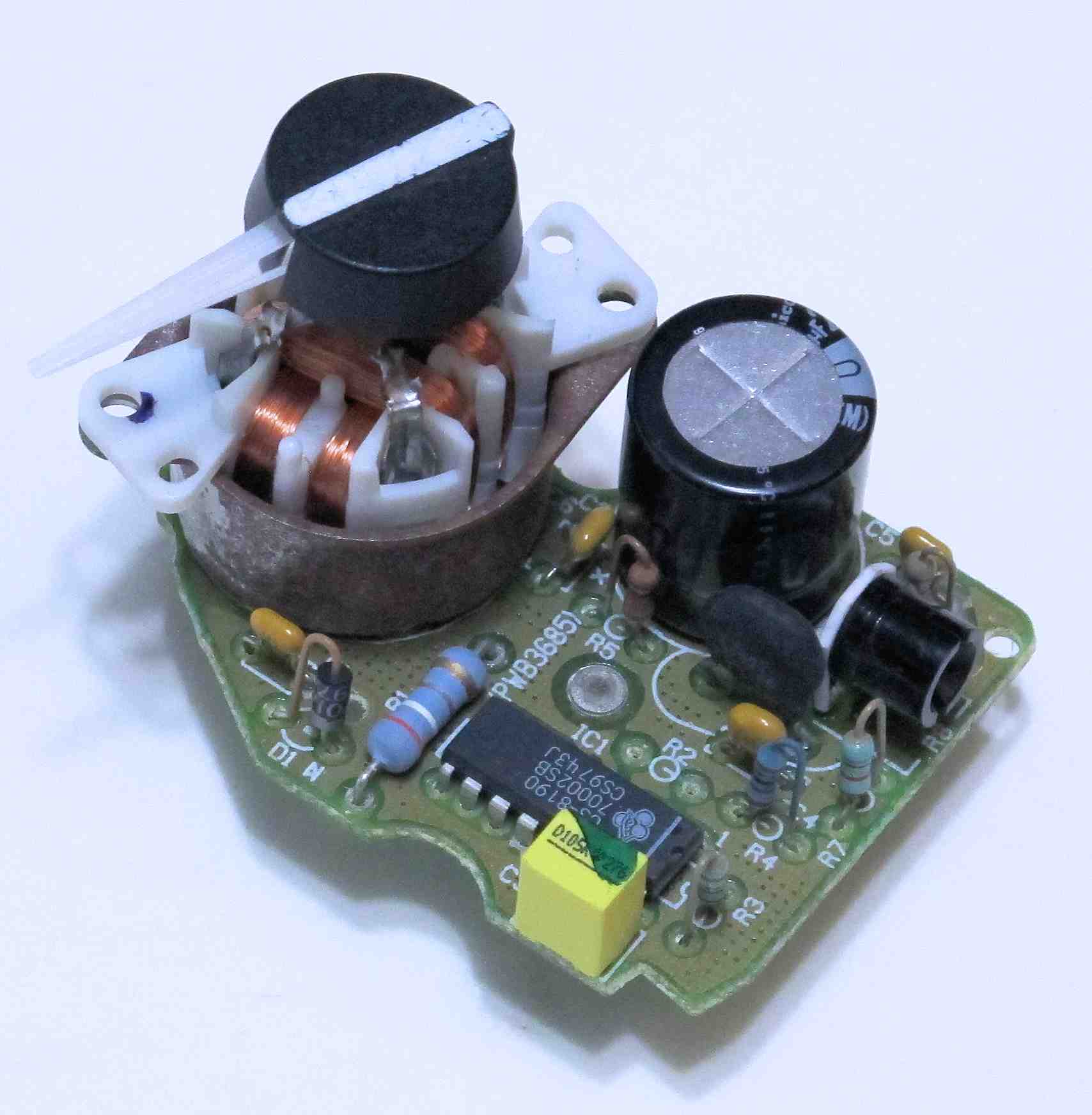

von Gerhard O. (gerhard_)
Ich dachte die verwenden immer noch "Open Core" Aktuatoren die mit einem
Sinus und Kosinus Strom angesteuert werden. Es existieren spezielle
Ansteuer IS. Es gab sie mal früher sogar mit SPI Ansteuerung von
Motorola.
Bei diesen Akuatoren ist die Null Position durch die Art der Ansteuerung
immer bekannt.

von Soul E. (Gast)
Gerhard O. schrieb:
> Weiß jemand etwas darüber? Sind die Hersteller tatsächlich auf Stepper
> Motoren umgestiegen?
Ich habe mal eins aufgeknackt, siehe Foto. Da sind zwei Spulen drin, die
über Ankerbleche (die waren original so krumm) eine kleine
Magnet-Trommel bearbeiten. Diese treibt dann über Zahnräder den Zeiger
an. Die beiden Achsen sitzen im Deckel, deshalb hängen die Räder jetzt
etwas schief.
Nullpunkt suchen geht wie beim Floppy: zwei Sekunden nach links bis auf
Anschlag.
soul e. schrieb:
> etwas schief.
> Anschlag.
Vielen Dank! Hochinteressant! Dein Motor ist ja sehr mit einem Quarz
Uhrwerksschrittmotoraufbau ähnlich nur daß mit den zwei Spulen Rechts-
und Linkslauf bewirkt wird. Man scheint also die Air Cores aufgegeben zu
haben.
Die muß ich mir besorgen. Ich könnte die auch gebrauchen weil diese
wahrscheinlich vollen 360 Grad Drehwinkel haben. Ist da ein mechanischer
Anschlag im Motor eingebaut oder wird das extern gemacht? Wenn kein
Anschlag vorhanden ist, dann könnte man noch viel mehr damit machen. Ich
nehme allerdings an, daß der Drehmoment ähnlich wie bei einem Quarzuhr
Werk relativ schwach ist.
Sind die Spulen fuer 5V oder 12V ausgelegt? Weisst Du zufaellig auch
wieviele Schritte fuer 180 Grad notwendig sind?
mfg,
Gerhard

von Soul E. (Gast)
Klingt jetzt blöd, aber ich komme gerade nicth ans Regal, auf dem oben
die Leiterplatten liegen. In meinem Arbeitszimmer ist relativ wenig
Platz und da steht gerade ein Aufbau davor :-(
Ich gucke morgen mal nach, ob die sich frei durchdrehen lassen. Falls
nicht, wird das höchstens eine Nase am Abtriebsrad sein, die liesse sich
notfalls auch entfernen.
Wenn Du mit gebrauchsten Teilen einverstanden bist, kann ich Dir ein
paar runterlöten. Ich brauche die nicht, mir geht es nur um die
CCFL-Spannungserzeugung für das TFT.

von Soul E. (Gast)
Wie vermutet, am Abtriebsrad sitzt eine Plastiknase, die in einer
Kulisse im Gehäuse läuft. Damit wird der Weg auf ca 300° begrenzt. Die
Nase kann man entfernen, muss den Antrieb dafür aber einmal komplett
zerlegen.

Danke! Es ist also möglich den Antrieb als kontinuierlichen Schrittmotor
zu modifizieren. Muß sagen, dank Dir sind da wesentliche Erkenntnisse
rausgekommen und habe wieder was dazu gelernt.
Ich habe in Seiko Marine 30s Nebenuhrwerk (M501) mit genau solcher
Sulenanordnung. Bei dem kann ich durch entsprechende Wahl der gerade
aktiven Spule das Werk auch rückwerts laufen lassen (Zeitzonenangleich)
