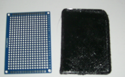

Hi zusammen,
ich habe fuer meine kleine PIC-Heizungssteuerung ein Gehaeuse in
openscad erstellt und mit slic3r in g-code umgewandelt.
Wenn ich das Ding nun mit Linuxcnc ueber meine Fraese mit angebautem
Druckkopf drucke, dann sind die Ecken nicht eckig sondern gerundet.
Das steckt schon im G-Code drin. Die Box sollte 50x70x15 mm (innen)
haben. Aber die Karte passt nun nicht rein, weil die Ecken eben
nicht eckig sind.

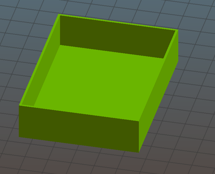

Gast #4396518
wie sieht das STL denn im Slic3r aus?
Da kann man ja auch ein STL exportieren und wieder reinladen.
Vielleicht liegt es auch an der STL-Auflösung beim Export aus OpensCAD.

Gast #4396540
astrein eckig!
aber im linuxcnc sieht es komisch aus....

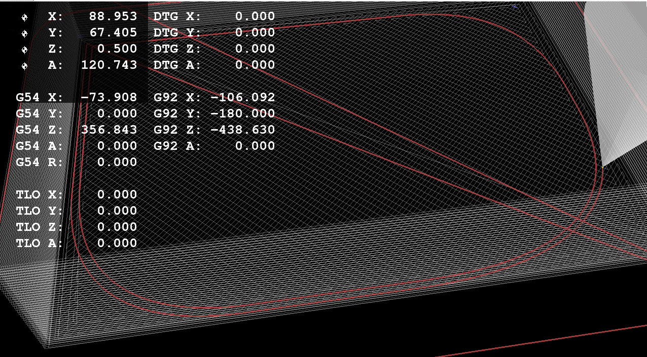

Gast #4396584
Peter Hacke schrieb:
> Normalerweise sieht der Druck aus wie die Vorschau der .stl
ja, so kenn ich das auch.
und nun habe ich das ganze nochmal drucken lassen. (trocken, ohne
Motorlauf).
und das ist er wieder....
Das Werkzeug faehrt anders als es die Pfade eigentlich erwarten lassen.
Aber ich wuesste nicht, woran das liegen soll.
Eine "fahre anders als im G-Code vorgegeben"-Option habe ich noch nicht
gefunden.
Bislang dachte ich immer, die im Linuxcnc angezeigten Bahnen sind der
original G-Code und werden auch genauso angefahren.
Wo liegt der Fehler?

Gast #4396930
Der 3dler schrieb:
> Es sieht eher so aus als würde, das Material nicht richtig auf der
> Platte haften.
das ist es definitiv nicht.
Denn diesen Druck habe ich mit doppelseitigem Klebeband unterlegt.
Da bewegt sich nichts.
Man sieht ja auch im EMC2-Werzeugpfad den Bogen (statt einem rechten
Winkel).
Ich compiliere gerade eine Linuxcnc-Simulation (die ist unter mit 17.3
etwas wehrig) und lasse es dann mal darauf laufen.

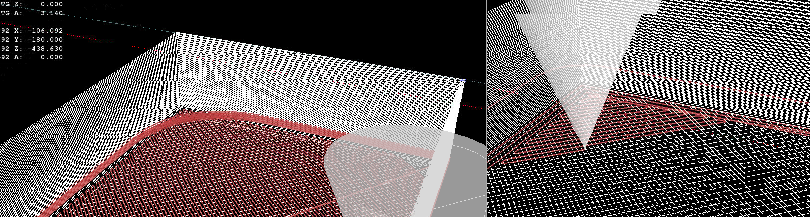

Gast #4397243
Das ist jetzt allerdings echt schraeg:
Nun habe ich unter Linuxmint 17.3 die Simulation compiliert bekommen
und es simuliert auch wunderbar. Mit eckigen Ecken....
(die rundliche Linie ist nur der Rahmen ums Druckobjekt)
das raff ich nun nicht...
Versionsunterschiede?

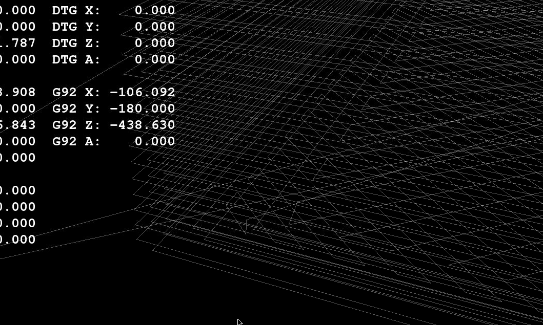

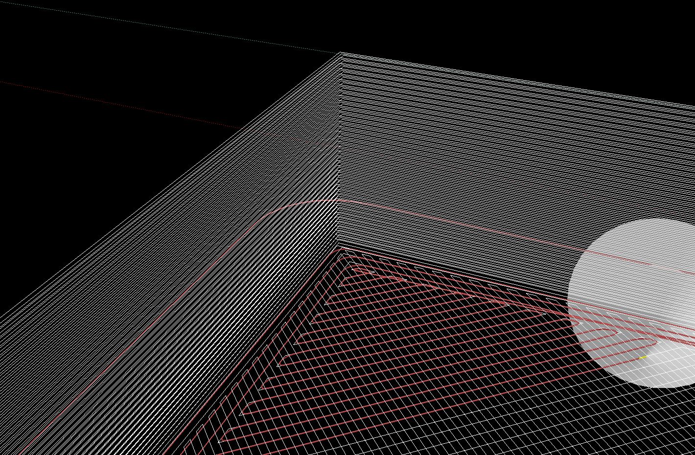

Gast #4397467
das ist nun echt krass....
Das sind 2 Druckversuche mit unterschiedlichen linuxcnc-configs.
Bei der mit den runden Ecken sind nur die Motorgeschwindigkeiten
und Beschleunigungen anders gesetzt.
In beiden Versionen ist es die Version 2.8.0-pre1.
Ich koennte mir ja noch vorstellen, dass durch grenzwertige
Motorparameter Schritte verloren gehen.
Aber es ist ja so, dass auch die Bahnen an der Bildschirmanzeige
anders angefahren werden als in der Vorgabe. D.h.: der Druckkopf
fahert wirklich genau so, wie am Bildschirm angezeigt - aber nicht
so, wie die Bahnen aufgrund des G-Codes in der Voransicht angezeigt
werden.
In beiden Faellen ist es der gleiche G-Code.
Nun weiss ich zwar, wie man das Problem umgeht - aber nicht, wieso
es entsteht.
Jemand eine Idee dazu?
Gast #4397503
Vielleicht stimmt was mit der maximal vorgegebenen Beschleunigung nicht.
Wenn die Vorgabe ein starkes Bremsen und Beschleunigen in den Ecken ist,
kommt der Motor bzw. die Simulation nicht mit und es wird rund.
