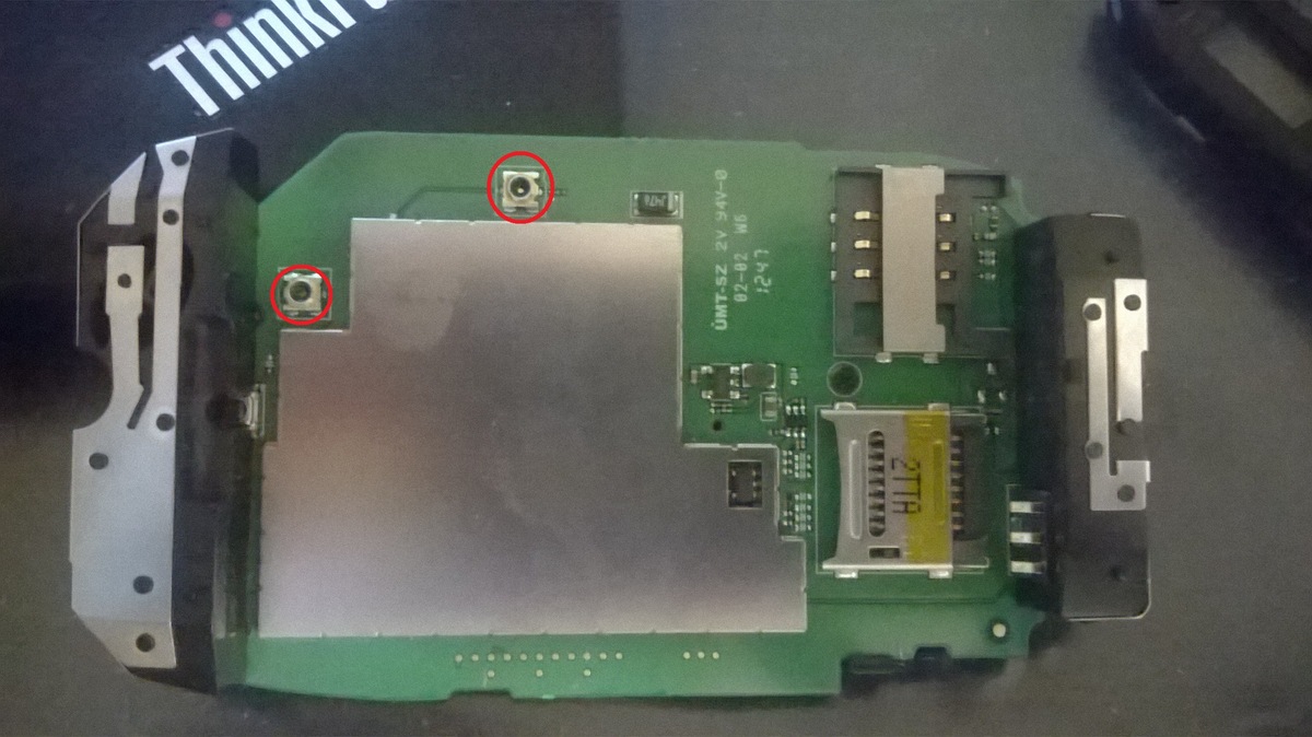

ich habe einen TP-Link MR5350, welcher stabil seinen Dienst erledigt und
mich mittels 3G ins Internet verbindet. Nun könnte die Signalstärke noch
etwas besser sein( wie so immer :P) . Aus diesem Grund habe ich
kurzerhand das Gerät aufgeschraubt um zu schauen, ob es vielleicht einen
Antennenanschluss gibt.
Im Anhang kann man die Vorder- und Rückseite erkennen. Ich bin mir sehr
unsicher ob die zwei markierten Anschlüsse (U.FL Hirose?) für eine
externe Antenne verwendbar oder eher Messpunkte sind.
Könnte ein Oszilloskop Aufschluss darüber geben ?
Ist es überhaupt möglich zu der integrierten Antenne eine Externe
anzuschließen ?
Wie wird dies bei Surfsticks z.b. von Huawei realisiert ?

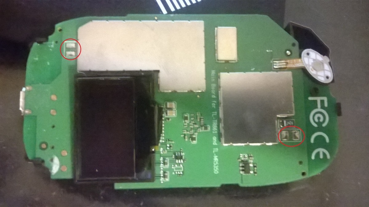

Auf der Vorderseite gibt es des weiteren noch jeweils 2 Lötpunkte...
Klar wäre ein Neukauf eines USB-Surfsticks mit CRC9 Buchse einfacher,
jedoch finde ich den integrierten WLAN Accesspoint und die Handhabung
super und würde ungern zu Huawei wechseln (amazon bewertungen sind eher
durchwachsen)
MfG

Das auf der Rückseite sind Antennenanschlüsse. Ist nur die Frage ob die
nur für Tests sind oder sich auch so nutzen lassen. Bist du sicher, dass
im Gehäuse keine Antenne ist?
Bekommst du die Metall Abschirmung runter?
Jonas

Ich seh da zwei Antennen auf den Bilder. Die Antennen sind auf den
beiden Plastikteilen als Metallstreifen aufgebracht.
Die Stecker sind Testanschlüsse und kein u.fl. Dafür gibt es eher keine
Stecker im normalen Handel.
Mal davon abgesehen ist bei den mobile Hotspot teilen meist die
Sendeleistung bei WLAN absichtlich gering gehalten, damit gerade mal so
5-10m abgedeckt werden und nicht ganze Häuser.
Nutze einen einfachen WLAN-Repeater und du wirst glücklicher, als
irgendwas an dem Teil herumzubasteln, was doch fast nichts bringt. Diese
WLAN-Repeater gibt es für wenig Geld.

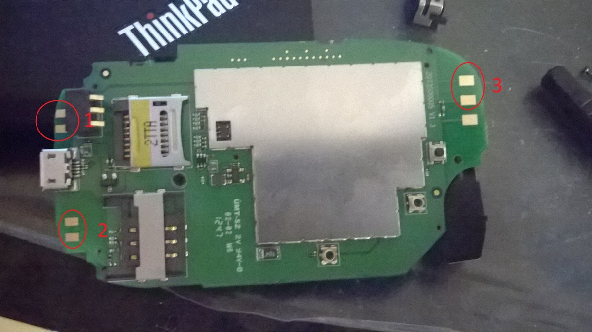

Gast #4399418
hi,
also die abschirmungen sind an mehreren stellen verlötet.
Ich habe mal ein neues Bild hinzugefügt, bei dem ich die einzelnen
Antennen
abmontiert habe.
Folgende Beobachtungen :
Anschluss 1 ist hierbei über die Antenne kurzgeschlossen zu einer
Antennenfläche,
Anschluss 2 an jeweils 2 getrennten Antennenflächen angeschlossen,
Anschluss 3 ist wieder eine Antennenfläche
Ich würde jetzt mal vorsichtig folgendes behaupten: Anschlüsse 1 und 2
sind WLAN Antennen. Für mehr als 54 MBit/s benötigt man mehr als eine
Antenne, oder ?
Anschluss 3 ist an eine Antennenfläche verbunden, welche um einiges
größer als Anschluss 1/2 ist. Was ich vergessen habe zu erwähnen ist,
dass ich die Antenne des 3G-Moduls mit einem externen Anschluss versehen
möchte. D.h. WLAN Reichweite ist vollkommen in Ordnung.
Könnte man nun anhand der Frequenzbereiche (2,4 GHz WLAN bzw. 900 /2100
Mhz 3G) und folglich Antennengröße, erkennen zu welchen Modul die
jeweiligen Antennen gehören ?
Oder ein Oszi dran packen und schauen in welchem Bereich die Antennen
funken ?

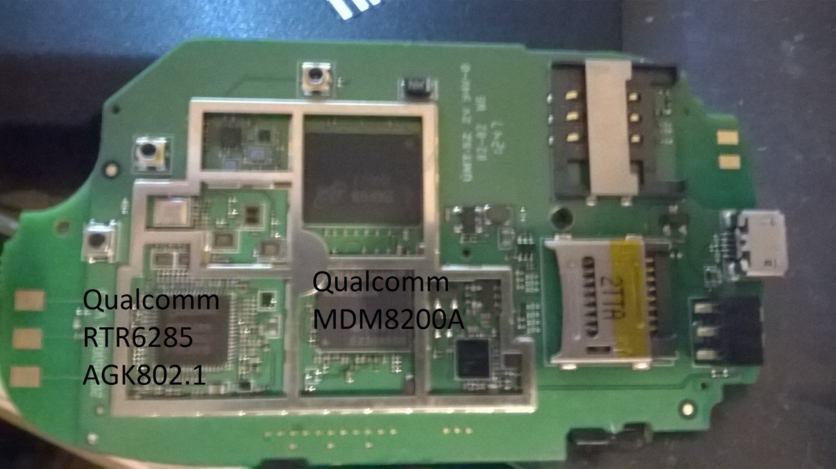

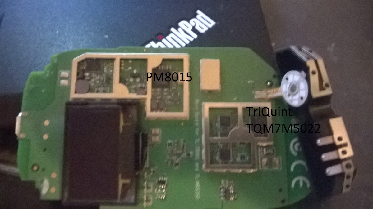

Nachtrag :
Abschirmung konnte man doch entfernen. Ich konnte bis jetzt leider nur
folgende ICs entziffern und habe diese mal auf den Fotos notiert.
RTR6285 und TriQuint TQM7M5022 sollten ICs für GSM / UMTS sein
Für den MDM8200A habe ich nur eine Beschreibung in einem 3G Router
gefunden bei diesem der IC als BaseBand Chipset deklariert wurde.
PM8015 ist wohl ein GPS IC.
