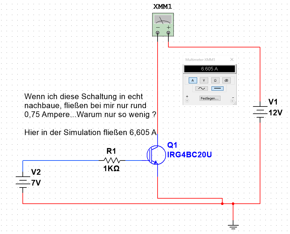

Hallo Leute,
Ich hab folgendes Problem...ich will, um einen LED-Stripe ein und
auszuschalten einen IGBT verwenden (IRG 4BC 20U)
Wenn ich jetzt eine Steuerspannung von rund 7 - 8 Volt auf das Gate
lege, und im "Hauptkreis"(12 V) meinen LED-Stripe habe, fließt mir zu
wenig Strom.
Benötigen würde ich rund 3 Ampere, aber es fließen nur etwa 0,75 Ampere.
(Wenn ich die LED-Kette direkt an mein Netzteil hänge, fließen die 3
Ampere, die ergeben sich durch den Widerstand der Leds bei
eingeschaltetem Zustand von rund 4 Ohm) (Spannung ist 12 Volt).
Aber irgendwie bekomme ich die erwünschten 3 Ampere nie zusammen...es
scheint, als ob der IGBT selbst wenn das Gate ordentlich geschalten
wird, einen Innenwiderstand von ein paar Ohm hätte....laut Datenblatt
(siehe Anhang auf Seite 3 -> Grafik rechts unten) müsste der IGBT wenn
kein Verbraucher im Hauptstromkreis ist, ab 8 Volt Gate-to-Emitter
Spannung rund 15 Ampere schalten (Wenn das Netzteil 10 Volt liefert).
Das schafft er aber nicht unter realen Bedingungen...ich habe versucht,
7 Volt auf das Gate zu Legen, und keinen Verbraucher, sondern nur eine
DC-Quelle im Collector-Emitter-Kreis (Hauptstromkreis) mit 12 Volt
angeschlossen. (Also ein Kurzschluss)
Wenn ich die Spannung dann auf 7 Volt aufdrehe fließen 1 Ampere...
d.h. Ich hab nen Innenwiderstand von rund 7 Ohm...
Allerdings werden bei der Simulation via Multisim (Screenshot Anhang)
teilweise die Datenblattwerte fast erreicht, was mich doch stutzig
macht.
Ist es also normal, dass der IGBT einen Innenwiderstand von rund 7 Ohm
bei voll durchgeschaltetem Gate hat, und bei mir nicht dem Datenblatt
entspricht ? Oder habe ich irgendetwas nicht beachtet,
Vielen Dank im Voraus,
GLG Felix
von Luca E. (derlucae98)
Muss es undedingt ein IGBT sein? Ein (Logic Level) Mosfet ist hier
sinnvoller.
IRLZ34N

von Ichbin (Gast)
An deinem Igbt fällt selbst in eingeschaltetem Zustand zu viel Spannung
ab so dass am Ende für die LEDs gar keine 12V mehr zur Verfügung stehen.
Die lediglich vorhandenen 7V Gatespannung tun ein übriges. Damit bist Du
womöglich noch im analogen Bereich.
Bei solch "geringen" Spannungen nimmt man wie schon vorgeschlagen
ausschließlich Logiklevel Mosfets.

von Falk B. (falk)
@ Felix Felix (eraser2220)
IGBTs nimmt man bei 250V und mehr, nicht bei 12V.
https://www.mikrocontroller.net/articles/Transistor#Wann_setzt_man_einen_MOSFET.2C_Bipolartransistor.2C_IGBT_oder_Thyristor_ein_.3F
>lege,
Zu wenig. V_GE_THR liegt zwischen 3-6V. Zum vollen Durchschalten will
dieser IGBT 15V am Gate.
https://www.mikrocontroller.net/wikisoftware/index.php?title=FET&action=edit&section=5
Gilt auch für IGBTs
Nö. Die ergeben sich aus der Flußspannung der LEDs + eingebautem
Vorwiderstand. Dein IGBT hat auch bei kleinen Stöme ca. 1,8V
Spannungsabfall zwischen Kollektor und Emitter, die fehlen an den LEDs.
Betreibe mal deinen LED-Streifen direkt am Netzteil mit 10V und miss den
Strom.
Nein, das sin typische Werte, nichts gesichertes. Nimm einen IRLZ34N.
AUA!
Zu wenig Gatespanung.
