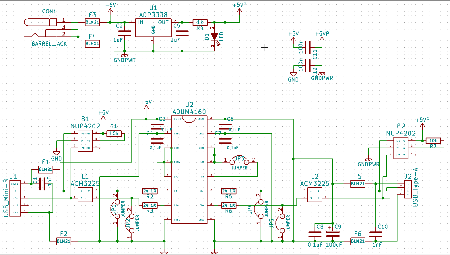

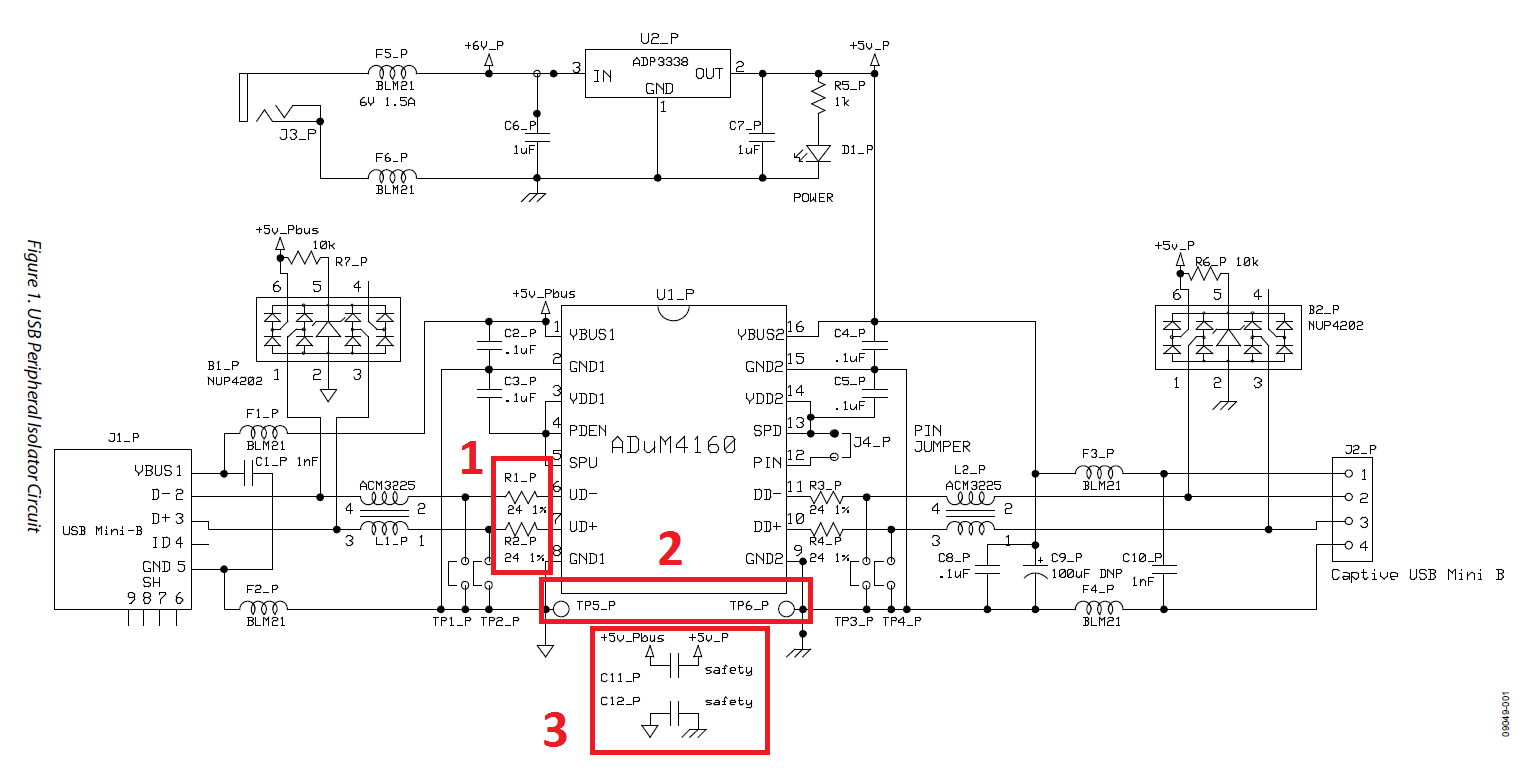

Kann mir jemand paar Sachen bezüglich die Schaltung erklären:
Siehe Bild:
1. Sind das die Präzisionswiderstände mit 24 Ohm? oder bedeutet die Zahl
24 etwas anderes?
2. Bei TP5_P und TP5_P verstehe ich echt nicht, wofür die gebraucht
werden, weil die niergends angeschlossen werden
3. Das verstehe ich auch nicht: wofür verbindet man beide Seiten über
einem Kondesator? Man will sie doch eigentlich trennen.
Bezüglich der Schaltplan: Kann vielleicht jemand grobere Fehler
entdecken?
Bei ERC Check gibt es nur 11 Warnungen: Im Prinzip nur solcher Ordnung
wie "Pin ist mit anderen Pins verbunden, wird jedoch von keinem
angesteuert" und halt paar Pins, die nicht verbunden wurde. d.h. im
Großen und Ganzen kann man es vernachlässigen. oder?
PS: Es handelt sich dabei um einen original Schaltplan von Analog
Divices
http://www.analog.com/en/products/interface-isolation/isolation/standard-digital-isolators/adum4160.html#product-overview
http://www.analog.com/media/en/reference-design-documentation/reference-designs/CN0160.pdf
(Seite 2)

#4398909
@ Black Jack (shaman)
>24 etwas anderes?
24 Ohm, 1% Toleranz
TP = Test point
Wegen besserer EMV.
>angesteuert"
Das sin nur Eingänge an einem Netzt, das ist ein Fehler. Entweder im
Schaltplan oder im Bauteil.
Vielleicht.
>BLM21 sind Ferrite. (Ohm, Impendanz?)
Ferritperlen, neudeutsch ferrite bead
>ACM3225 sind auch irgendwelche Filter (Ohm, Impendanz?)
Gleichtaktfilter.
OP #4398940
Die Warnungen konnte ich durch die Zuweisung von diesen komischen
Powerflags an (+6V; GND1; GND2; +5V und +5VP) Netze bis 7 reduzieren, im
Prinzip bis 4, weil es im original Schaltplan nach wie vor 3 offene Pins
gibt. Und zwar sind das jetzt noch, soweit ich das erkennen kann, die
Datenleitungen von USB-Ports
PS: Macht solcher Kerko,  der im Prinzip beide Netze verbindet, die
galvanische Trennung  nicht kaputt?
OP #4399063
EDIT:
Es ist aber nach wie vor die Frage, welche Bauteile bzw. Werte sollte
ich nehmen? (BLM21; NUP4202; ACM3225)
Würden diese Teile passen?
NUP4202W1
http://www.mouser.de/ProductDetail/ON-Semiconductor/NUP4202W1T2G/?qs=%2fha2pyFaduhCxWZpGrtQvx57kAA1nbIhJqwaUBjY8po%3d
BLM21 (220 Ohm, 2A, bei 100Mhz)
http://www.mouser.de/ProductDetail/Murata-Electronics/BLM21PG221SN1D/?qs=sGAEpiMZZMtdyQheitOmRdaiwhWWI9YttJulw31NHCk%3d
ACM3225 (600 Ohm, bei 100Mhz)
http://www.mouser.de/ProductDetail/TDK/ACM3225-601-2P-T/?qs=sGAEpiMZZMsVJzu5wKIZCdz834WFl7Pi%252bACF3kxJXT0%3d
PS: Es wäre auch nicht schlecht, wenn jemand Alternativen zu  BLM21;
NUP4202; ACM3225 kennen würde, die man bei Conrad beziehen könnte. Aber
es sieht so aus, dass solche Sachen zu speziell für Conrad wären.
