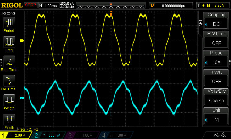

Mein einziges Problem ist der Strom durch den BLDC Testmotor,
in angehängter Grafik erkennt man deutlich die 3. Harmonische,
die aber laut Literatur nur als Spannung anliegen soll, der Strom soll
ja Sinusförmig sein, ist er leider nicht...
Die Grafik zeigt den Motorstrom einer Phase bei halber maximaler
Drehfrequenz.
Motor befindet sich im Leerlauf.
Was noch zu erwähnen wäre ist, dass wenn ich das Feld abreisen lasse,
der Strom fast perfekt Sinusförmig ist.
Anscheinend entstehen die Einbrüche durch die Gegeninduktion der
Permanentmagneten, kann das möglich sein?
Danke im voraus ;)

Du solltes Dein FFT-Auge neu justieren. Mach' mal erst ne echte FFT. Ich
kann mit meinem geschulten ;-) Auge nur ne 5. und  ne 7. erkennen.

Hallo, alles klar
also mein Testmotor (Permanent erregt):
http://rctimer.com/product-881.html
Ist nur zu Testzwecken später wird ein größerer Outrunner als Motor zum
Einsatz kommen, ist alles noch ziemlich Anfangsphase.

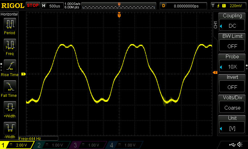

Anbei ein Bild des Motorstroms unter Last bei etwa 40W mechanischer
Abgabeleistung.
Zur zeit läuft das alles Open Loop, daher keine Regelung vom Feld,
es wird eine Fest programmierte Tabelle mit alpha und betha Werten
abgefahren.
> Was soll "Feld abreisen lassen" sein?
Rotor steht und Feld dreht weiter, der Rotor vibriert dann nur,
weil er dem Feld nicht mehr nachkommt.
Was ich als Problem sehe ist, dass wenn ich diese Ströme durch die
Park - Clarke Transformation schicke einen extremen Ripple auf meinen
d und q Werten habe die man unmöglich zum Feld regeln verwenden kann...
Leider ist die Seite nicht erreichbar :-( und auf dem Durcheinander aus
dem Google-Chache kann ich keine Details erkennen.
Wie ist denn der Rotor aufgebaut? Befinden sich die Magnete auf der
Oberfläche des Läufers oder sind sie in Taschen im Blechpaket
untergebracht? Im zweiten Fall ist zum einen die Induktivität des Motors
stark winkelabhängig und außerdem weicht die Polradspannung idR. stark
von der Sinusform ab. Ein Oszillogramm der Leerlaufspannung des
angetrieben Motors wäre hilfreich.
> Abgabeleistung.

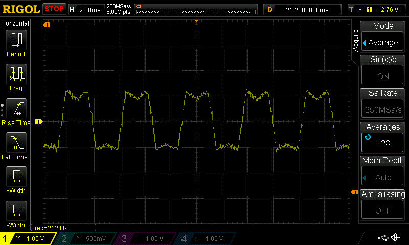

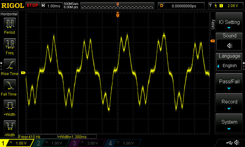

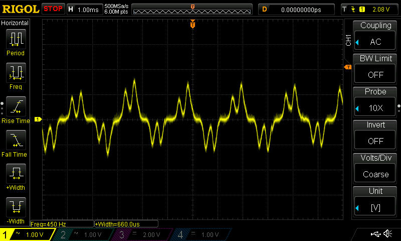

Hallo Leute,
schonmal vielen Dank für die ganzen Antworten.
also:
> Treib den Motor mal an miss die induzierte Spannung. Wenn diese
  sinusförmig ist, dann ist irgendwo noch ein Fehler
Anbei sind Aufnahmen der Motorwerte wenn der Motor extern angetrieben
wird,
- Spannung Phase Phase
- Strom Phase

Wie waren die Phasen verschaltet als du den Motor gedreht hast? Das
sieht so aus als wenn die Glocke eine Unwucht hat.
Und warum fließt da Strom? Die Maschine sollte leer laufen mit allen
Phasen offen. Akkuschrauber drauf, Tastkopf an eine Phase, und
Masseklemme an eine andere Phase. Motor festhalten und Akkuschrauber
drehen lassen. Das Scope Bild was daraus kommt das würde mich und die
anderen brennend interessieren :)

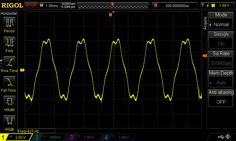

Hallo Leute,
anbei eine Aufnahme der PWM Ausgänge mit RL Glied,
das sollte die bekannten Popokurven darstellen.
> Stern oder dreieck?
In der Regel Dreieck, es sind keine gemeinsamen Verbindungen
der Wicklungen ersichtlich.
Bei Testläufen, verhält sich alles sehr neutral,
Ohne Rotor habe ich einen fast perfekten Sinusförmigen Strom.
Ich vermute stark, das das Problem am Motor liegt,
