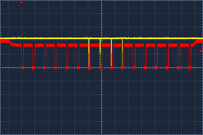

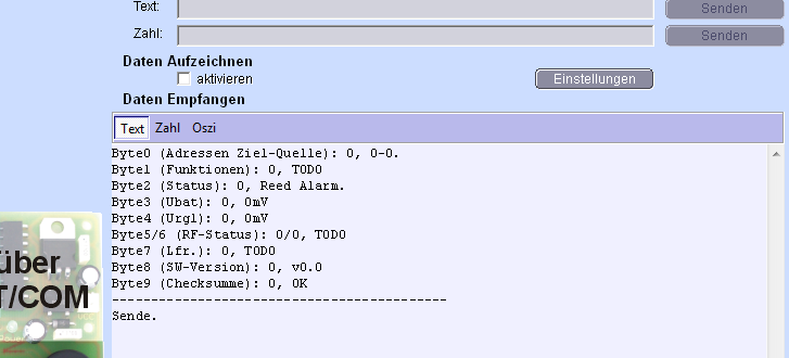

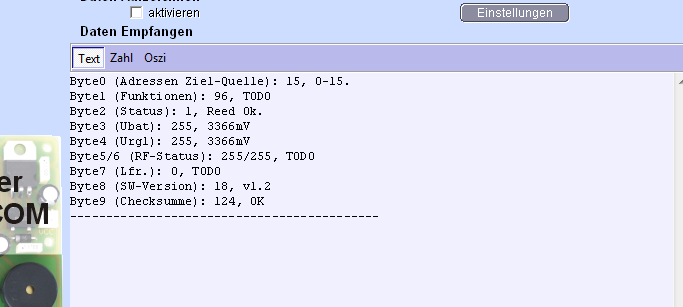

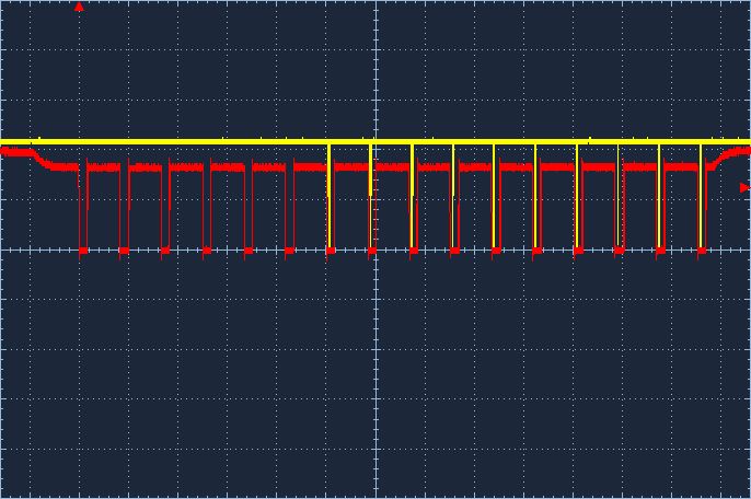

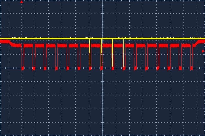

von P. F. (pfuhsy)
Dafür hab ich jetzt ein neues Problem.
Am Ossi sehe ich bei jedem gesendeten Byte ein Low-Impuls. Im dem Fall
sind das insg. 16 Bytes davon 10 Bytes Nutzdaten. Beim Empfänger sehe
ich ab dem 7ten Bytes ein Impuls, was auch stimmt weil er mir dann
zusätzlich die Daten per Uart anzeigt. Doch wenn ich vorher etwas sende
und wieder auf Empfang stelle, sehe ich am Ossi das er nur ein Teil der
gesendeten Nutzdaten erkennt. Die Uart-Ausgabe zeigt auch nur Quatsch
an.
Ich hab mal genauer geguckt und sehe ich im Code, dass ich beim
Umschalten auf Empfang immer den Status auslese und den Fifo
zurücksetze.
Hast du da eine spontane Idee?
Wenn ich Zuhause bin kann ich noch zusätzlich den überarbeiten Code und
ein paar Bilder vom Ossi anhängen.
von P. F. (pfuhsy)
Anbei die Bilder der Basis wenn sie NUR empfängt und wenn sie einmal
nach dem Senden wieder zurück auf Empfang schaltet.
Der Aufbau der Bytes die gesendet werden, sieht so aus:
-  PREABLE
-  PREABLE
-  SYNC0
-  SYNC1
0  ADR
1  FKT
2  STA
3  UBAT
4  URGL
5  RFSTATH
6  RFSTATL
7  LF
8  SW
9  CHKSUM
-  SUFFIX
-  SUFFIX
siehe auch haa_bus.h
Die Bilder zeigen immer 16 Impulse. Jedoch verstehe ich die Reihenfolge
nicht so ganz. Laut Ossi, reagiert die Basis (gelb) auf die letzten 10
Bytes, was ja eigentlich nicht genau die Nutzdaten darstellen kann, weil
diese nach meinen Aufbau schon nach 4 Bytes kommen. Jedenfalls sieht man
an den anderen Bild, dass nicht alle Daten erkannt werden und die Basis
bei der UART-Ausgabe nur Nullwerte anzeigt.
Kommentiere ich "Status senden" in der Main-Funktion aus, funktioniert
es tadellos. Durch rumprobieren, bin ich an der Stelle "rfm12.c ->
Daten_senden -> Byte_senden(xxxxx)" stehen geblieben. Sobald dort die
Funkionsausrufe "Byte_senden(xxxx)" ausgeführt werden, und ich später
wieder auf Empfang schalte, kommt beim Empfäger nur Blödsinn an. Weiter
komme ich momentan nicht.
Eine Idee?
