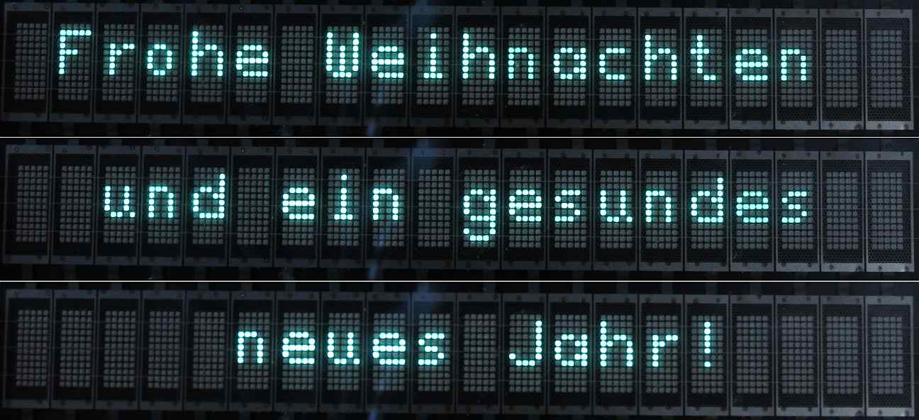

Hallo!
Ich wünsche Euch Allen ein Frohes Fest!
Da ich vor einiger Zeit ein VFD-Sortiment von Pollin kaufte, habe ich
mal das 20-stellige Punktmatrix-Display in Betrieb genommen.
Das Ergebnis seht Ihr im Anhang.
Zum Aufbau: Das VFD mit 20 Stellen bei 60 Pixeln wird über 10 Stück
8-stellige Schieberegister TPIC6C595 und 80xBC857 als Treiber betrieben.
Die Ansteuerung erledigt ein PIC16F1827 auf einem extra Board, der eine
I2C- Schnittstelle bereitstellt.
Nach Trennen des PIC-Boards vom Display steht dessen Steckverbinder als
Programmierschnittstelle zur Verfügung.
Die Polarität der Heizung wird jeweils bei Gitter 10 und bei 20
umgeschaltet. Daraus resultieren eine glechmäßige Segmenthelligkeit und
ein besseres Sperrverhalten der dunkelgetasteten Segmente.

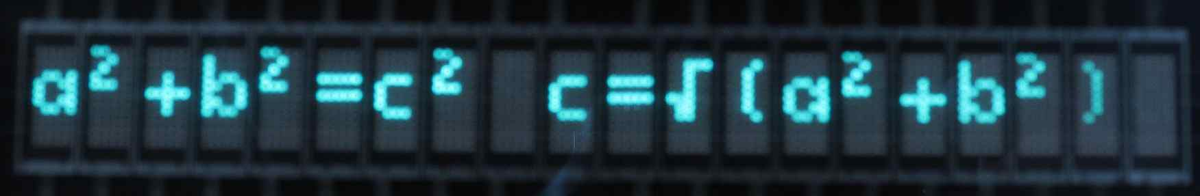

Es sind 170 Zeichen definiert, die ASCII-Zeichen von 1...127, der Rest
sind Umlaute und Sonderzeichen.
Die in der Hardware vorhandene I2C-Schnittstelle arbeitet mit
Clock-Stetching und wird mit der Frequenz der Gitterumschaltung (ca.
1kHz) abgefragt. Die I2C-Kommunikation läuft absolut problemlos, auch
lange Texte (50 Zeichen)  mit 0,3s Pausen zwischen den Zeichen lassen
sich in einem Durchgang ohne dazwischenliegende Start-Stop-Befehle
ausgeben (siehe Film, leider mit Stroboskop-Effekten).
MfG
Johannes R.
Eine sehr besinnliche Weihnachtslötung :)
von Johannes R. (oa625)
@  Georg A. :
Alles zusammen 876 Lötstellen, wenn ich mich nicht verrechnet habe.
(10xSR, 170xR+C, 82 am Disp., 30x am Steckv., 12 Brücken,
davon gab es wohl 3 Ausfälle an den BC-Pins, wenn ich mich recht
erinnere.)
Gut für einen Lötorgasmus, wenn man auf sowas steht ;-)) .
Viel bek(n)ackter empfand ich das Koordinaten-Bohren der 102+160 Löcher
für's Display und für die bedrahteten Basisvorwiderstände (liegen unter
dem Display).
Und meine Kommentare beim Einfädeln der 102 verbogenen Display-Pins in
die Platine sind auch nicht unbedingt für einen christlichen Feiertag
geeignet...
Es war sicher eine aufwendige Lösung gegenüber fertigen VFD-Treiber-ICs,
aber dafür preiswert und flexibel anpassbar auf andere VFDs. Das
teuerste Bauelement mit ca. 4EUR ist der DC/DC-Wandler von 5V auf 24V
(der schwarze "Würfelzucker" auf dem PIC-Board).
Sollte jemand Bedarf an der Pinbelegung des NEC FIP20D9X haben, dann
bitte hier melden.
weihnachtliche Grüße
Johannes
