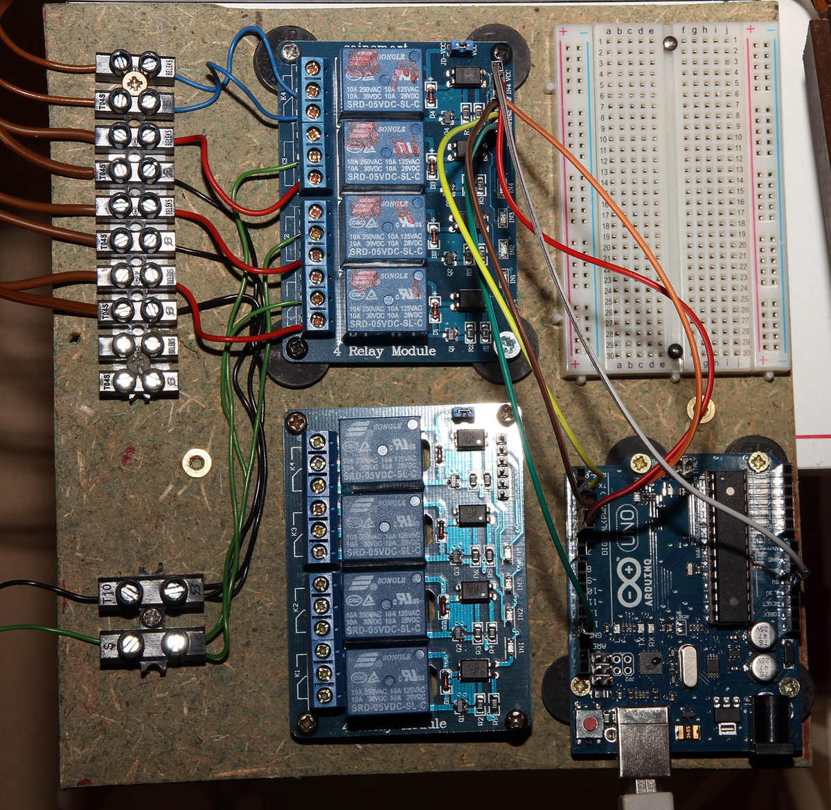

Hallo Ich habe 2, 4 Relay Module wie schlisse ich sie an ein Arduino Uno an. Mit Herzlichem dank. Dieter

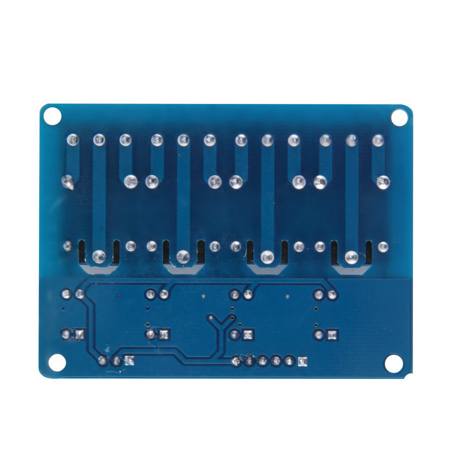

Welche Spannung und welcher Strom geschaltet werden soll, wird uns ja nicht verraten. Der TO ist in dieser Beziehung sehr zurückhaltend. Dieter S. schrieb: > Welche Spannung und welcher Strom geschaltet werden soll, wird uns ja > nicht verraten. Der TO ist in dieser Beziehung sehr zurückhaltend. Die Fräsungen auf der Platine sprechen für gefährlich viel Spannung für den Wissensstand des TO.

Hallo Erst mal Frohe Weihnachten und Danke für die Antwort. Ich Arbeite nur mit 12V. Ich hab ein Arduino Uno und eine Platine mit 4 Relays die hab an den Arduino 5v und GND Relayskarte GND und VCC Angeschlossen dann an Digital Pin 2, 3, 4,und 5 und IN1, IN2, IN3, IN4. Mit dem IDE Programm Funktioniert es. Jetzt möchte ich noch eine Platine mit 4 Relays anschliessen, da fängt mein Problem an, Mit einer Brücke auf GND und VCC funktioniert es nicht. Ich habe bisschen Erfahrung mit Elektrik bin Rentner und möchte bisschen Basteln. Für die Mühe bedanke ich mich im Vor raus. Gruß Dieter

Naja, vielleicht sollte man auch ein bisschen sich mühe geben und die frage und die gegebenheiten zu formulieren. Soviel Zeit sollte man selbst schon investieren, sonst ist das doch schon sehr frech. und wo das problem ist das zweite board anzuschließen wird auch nicht klar. Auf die Frage nach dem Typ wird einfach nur ein bild ohne genaue bezeichnung usw hingeklatscht. dreist!

Moin, bist Du der Hobby-Fotograf? Hier reagieren alle mit leichtem Unverständnis, weil Du nicht genau schreibst was Du hast und willst (genaue Modul-Bezeichnung, Schaltung, Programm/Sketch, was willst Du genau erreichen, was funktioniert nicht). Ich vermute, es handelt sich um 2 5V Saintsmart-Module (sieht zumindest so aus). Eigentlich musst Du das 2. Modul nur genau so mit Spannung/Strom versorgen, wie das 1. Modul. Dann weitere Ports beschalten (also z.B. Digital Pin 6, 7, 8,und 9) und das in Deinen Sketch (den wir alle nicht kennen) auch so einbauen. Wenn ich es richtig gelesen habe, dann wird jeder Pin nur mit ca. 2mA für den angesteuerten Opto-Koppler auf dem jeweiligen Relais-Board belastet - es sollte also auch wenn alle geschaltet sind (und nicht noch weitere LED's etc. angeschlossen sind) problemlos funktionieren.

Hallo
Die erste Relay Platine habe ich selbst angebracht, und mein Hobby ist
auch Fotografieren,
Ich hab das Bild eingesetzt weil auf der Platine keine Firma steht. Ich
habe es schon mal so verdrahtet und ein Sketch geschrieben aber es
Funktionierte nicht.
Jetzt hab ich es nochmal gemacht und es geht. Mit den Sketches bin ich
am Üben nur leider
kann ich kein Englisch.
Hiermit bedanke ich mich für deine Mühe
Dieter

Beitrag "Re: zwei 4 Relay Module an arduino" Sieht aus als ob du die Relais an den 5V des UNO angeschlossen hast. Die hohe Stromaufnahme könnte sich störend auswirken. ...es fehlt ein } am ende von loop.
#4410786

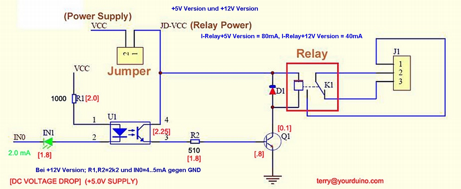

Hallo Dieter, Diese 5 V Relay-Boards brauchen eine extra +5V Stromversorgung. Insbesonders dann wenn du mehr als 1 benutzt. Die Optokoppler Eingangsseitig ziehen etwa 3-5mA. Aber die Relais je 80bis 100mA. Im schlimmsten Fall wenn alle 4 an sind, verbraten sie etwa 400mA! Mit Diesem Strom darf der Arduino nicht belastet werden!!!! Schliesse die 2 Relay-boards an ein 5V 2A Netzteil an! Verbinde dann alle GND (also Minus) miteinander, also auch mit Arduino! Dann verbinde die Steuerleitungen mit Arduino Ausgängen und schreibe ein kleines Sketch wie Oben. Dann dürften alle Relaus funzen! Bei weiteren Fragen einfach schreiben, und die unpassende Texte einfach ignorieren, ist nicht die Rede wert ;-)) Gruß!
#4410820
ACHTUNG WICHTIG! Die Vcc-JD Vcc Brücke vom Board musst du entfernen, und die externe 5V Versorgung dort, anstelle der Brücke anschliessen an den JD-Vcc. Dies führt zu den Relais IN der Anschlussleiste mit den 6 Pins verbindest du G GND mit Ardu-GND Vcc mit Ardu-Vcc+5V Somit hat dein Relaiskreis separate 5V extern und die Optokoppler bekommen 5V von Arduino Im Anhang ist das Schaltbild wie das Relayboard aufgebaut ist. Gruß! Antwort schreiben |
