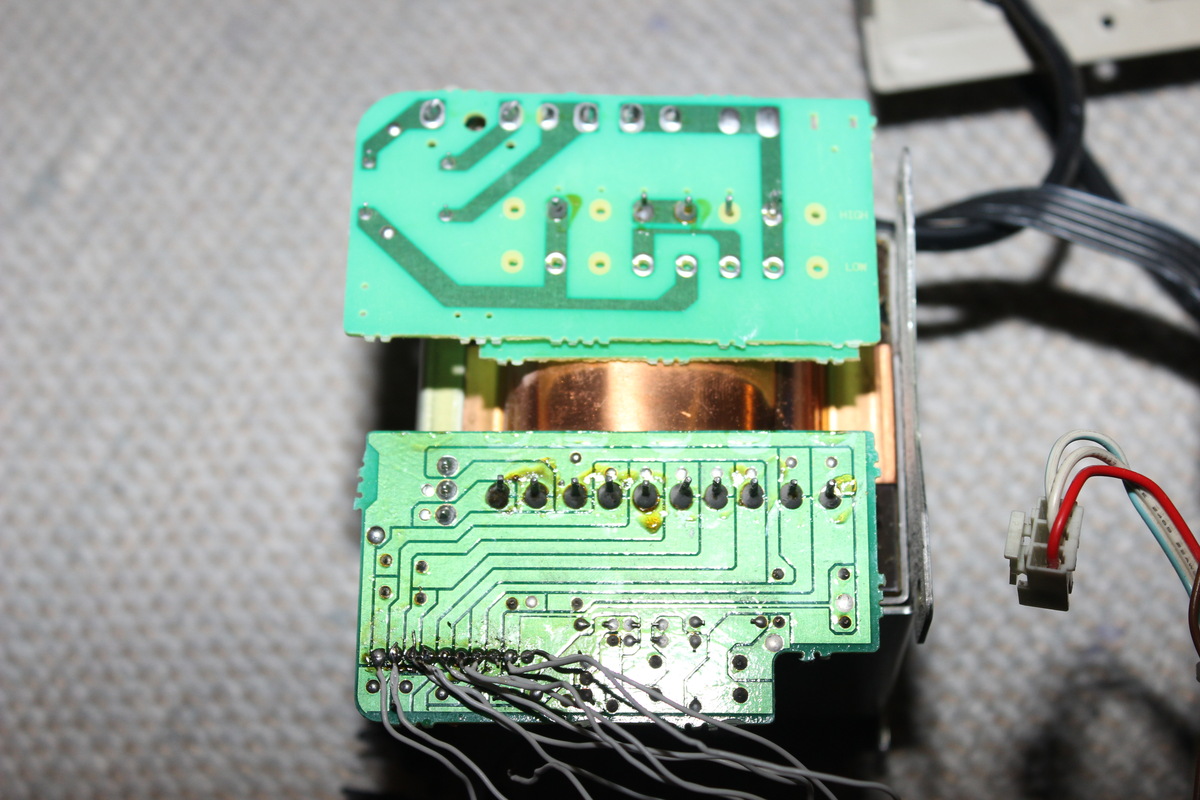

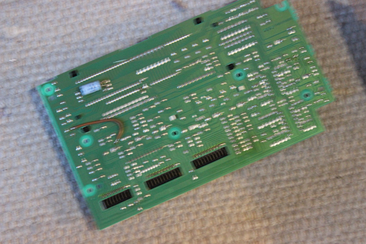

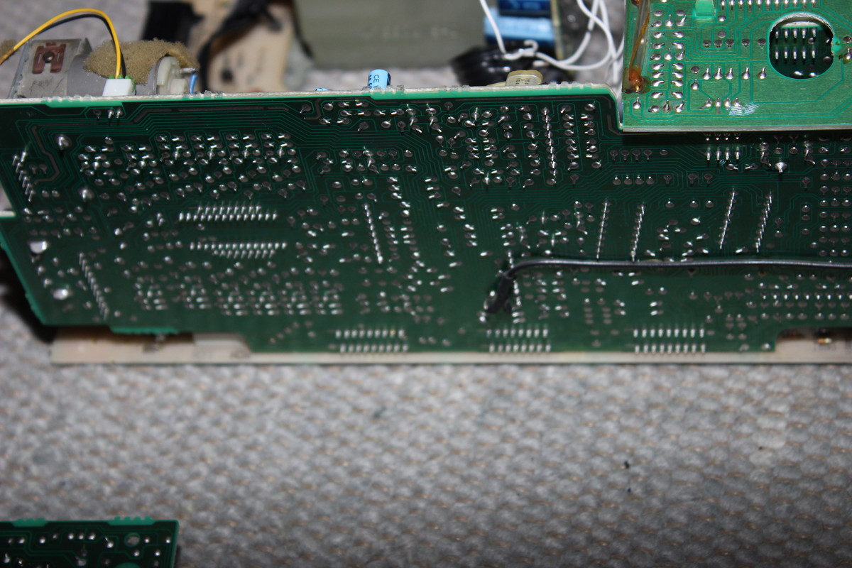

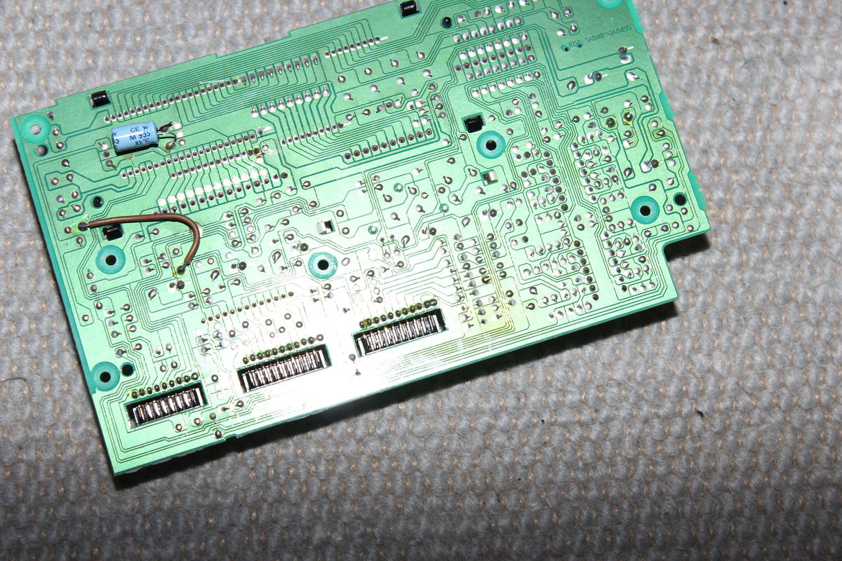

Hallo habe ein weiteres Problem,
nachdem ich die Kondensatoren ausgetauscht habe, geht der Powerbutton
nicht mehr. Bin nun schon seit drei Tagen auf Fehlersuche habe jedoch
nichts gefunden. Ich bin langsam am verzweifeln. Wenn Ihr mir noch einen
Tipp geben könnt wäre ich sehr dankbar.

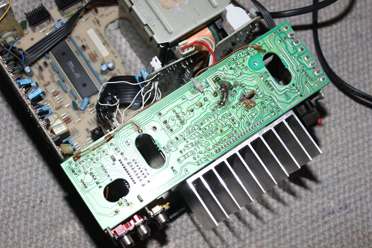

Gast #4406194
Also Deine Lötkünste lassen wohl sehr zu Wünschen übrig. Als erstes
solltest Du mal prüfen, das es keinen Kurzschluss zwischen den
Trafoausgängen gibt und die Verstärkerplatine sieht ziemlich arg
mitgenommen aus, da hat jemand ganz übel drauf rumgebraten. Ginb die
Anlage zu jemand, der eine Reparatur durchführt.
Die Reparation, in welcher Art auch immer, steht eher dem zu, der Dir
das Gerät zur Reparatur anvertraut hat.
