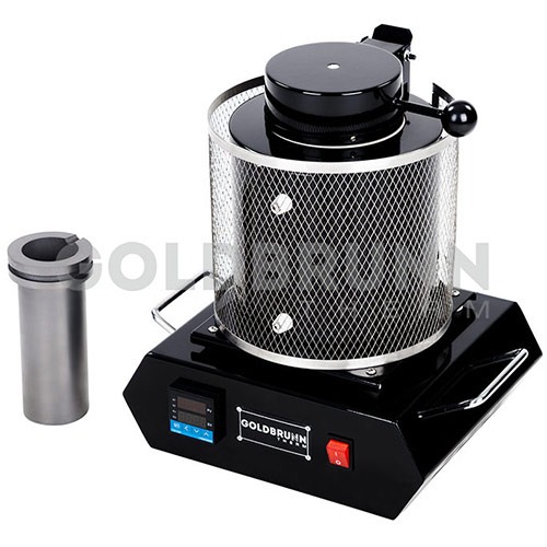

Hallo Zusammen,
Ich möchte Geren Nickel in Gramm Mengen zu schmelzen.
Aber mit normalen Schmelzofen wird das ja nicht funktionier da Nickel ab
1400°C schmilzt. Hab an  Goldbrunn 1000 gedacht die maximal einstellbare
Temperatur beträgt 1100°C (bild im anhang), was meint ihr kann das
funktioniern?
Student schrieb:
> Hallo Zusammen,
> funktioniern?
Da fehlen 300°C
Wenn es 5 oder 10° wären die fehlen, könnte man es versuchen in der
Hoffnung, dass die Skala nicht so genau sein wird (wird sie auch nicht).
Aber bei 300° bist du zu weit weg.
Ich kann dir deine Frage leider nicht beantworten, aber ich hätte eine
Frage: Für was braucht man geschmolzenes Nickel?
Achja: Ich glaub nicht, daß das mit dem Teil funktioniert. Das ist ein
Gold-/Edelmetallschmelzofen mit Grafitschmelztiegel oder?
Dank für deine schnelle Antwort,
Hab mir es schon gedacht das es nicht ausreicht wird, aber jetzt habe
ich es schwarz auf weiß,
Hast du ein Tipp wie ich Nickl doch schmelzen kann, sind um die 2-3
gramm.
