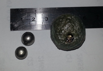

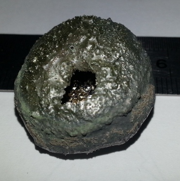

ich habe einen Versuch gestartet Nickelkugeln zu schmelzen und zu
gießen. Jedoch mit einem Ergebnis, das ich mir nicht erklären kann. Das
geschmolzene Nickel bildet beim Abkühlen eine Blase. Dieser Effekt
entsteht sowohl beim gießen, als auch wenn das Nickel im Tiegel abkühlt.
Ist das als ein großer Lunker zu verstehen?
Was kann ich machen um das zu vermeiden?
Geschmolzen habe ich mit einem 'Schrottbrenner' (Propan/Sauerstoff).
Vielen Dank im Voraus!

Um da was konkretes dazu sagen zu können, braucht man mehr Informationen
Welches Tiegelmaterial?
Verwendest du kein Fluss- oder Abdeckmittel?
Welche Flammeneinstellung?  Reduzierend - oxidierend?
Für mich sieht das auf dem Foto erst mal so aus, dass das Nickel sehr
stark oxidiert ist - falsche Flammeneinstellung, bzw. kein oder zu wenig
Fluss- oder Abdeckmittel verwendet.
Desweiteren wäre zu bemerken, dass Nickel in geschmolzenem Zustand
erhebliche Gasmengen lösen kann, die dann beim Erstarren wieder
abgegeben werden. Dieser Effekt ist z.B. als "Wasserstoffporosität"
bekannt.
Ursache: ebenfalls falsche Flammeneinstellung bzw. zu langer direkter
kontakt mit der Brennerflamme während des Schmelzens, kein Fluss- oder
Es würde vermutlich schon helfen, wenn du das Nickel nicht in der
offenen Flamme schmilzt sondern in einem Tiegel mit Deckel, in einem
kleinen improvisierten Ofen aus Isoliersteinen.
Idealerweise könntest du dein Nickel unter Schutzgas mit elektrischem
Lichtbogen schmelzen, dazu reicht bei deinen Mengen schon ein normaler
Schweisstrafo mit Kohlelektroden.

#3408360
>Der Tiegel ist aus Ton
Wenn das normaler Töpferton ist, wundert mich nichts mehr. Für Nickel
völlig ungeeignet. Nickel schmilzt bei 1455°C, da ist normaler Töpferton
schon lange flüssig. Die Bläschen bestehen vermutlich zum größten Teil
aus verkochtem Ton. Bei so kleinen Mengen nimmt man normalerweise
Graphittiegel.
Fluss- bzw. Abdeckmittel:
Üblicherweise wird Borax verwendet. Bei Nickel kann man wegen der sehr
hohen Schmelztemperatur auch normales Fensterglas verwenden. Oder am
besten eine Mischung aus beidem.
Als Schutzgas für das Elektrodenschmelzen würde ich Argon nehmen. Dann
brauchst du auch kein Flussmittel und kein Abdeckmittel.
