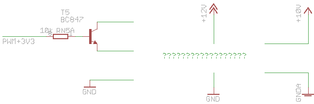

Ich grübel grade über eine Erweiterung einer bestehenden Schaltung.
Grundaufbau ist ein Controller der über 3,3V betrieben wird. Über eine
Zusatz Platine werden Mosfets geschaltet.
Nun möchte Ich die Platine austauschen um EVG's und Netzteile mit 0-10V
Steuerspannung zu schalten. Ich könnte dies zwar einfach über einen
Spannungsteiler und Glättungskondensator machen, Ich überlege aber wie
ich es besser/sinnvoller machen kann?
Auf der Controller Seite habe Ich die Steuerspannung die an einem NPN
anliegt und diesen Schalten kann. (Bild Links)
An der Platine stehen 12V zur verfügung sowie der Anschluss vom NPN
Collector und Emitter. Meine frage ist wie der Mittelteil der Schaltung
aus sehen sollte um möglichst verlustfrei und sicher die Analoge
Steuerspannung zu erzeugen? LM358 oder andere D/A Wandler fallen mir
ein, hoffe es hat noch wer ne gute Lösung.
Es gibt auch welche, die direkt mit PWM gesteuert werden können. Dann
braucht man die PWM nur mit dem Transistor von 3,3 auf 12V umsetzen. Das
invertiert allerdings das Signal. Und wenn die 12V zuviel sind, braucht
man noch einen zusätzlichen Widerstand.
           12V
            R2
            +----> 0...10V
            R3
>-- R1 ---|
            V
            +----> GNDA
           GND
Wenn es wirklich Gleichspannung sein soll, kann man ein RC-Glied als
Filter dahinter schalten.
Je nach Last wird ggf. noch ein Impedanzwandler benötigt. Hier reicht
wahrscheinlich ein Transistor als Emitterfolger. Alternativ bzw. besser
ist ein Op-Amp, z.B. der von Dir erwähnte LM358 (das ist kein
AD-Wandler!).
Gruß Dietrich
