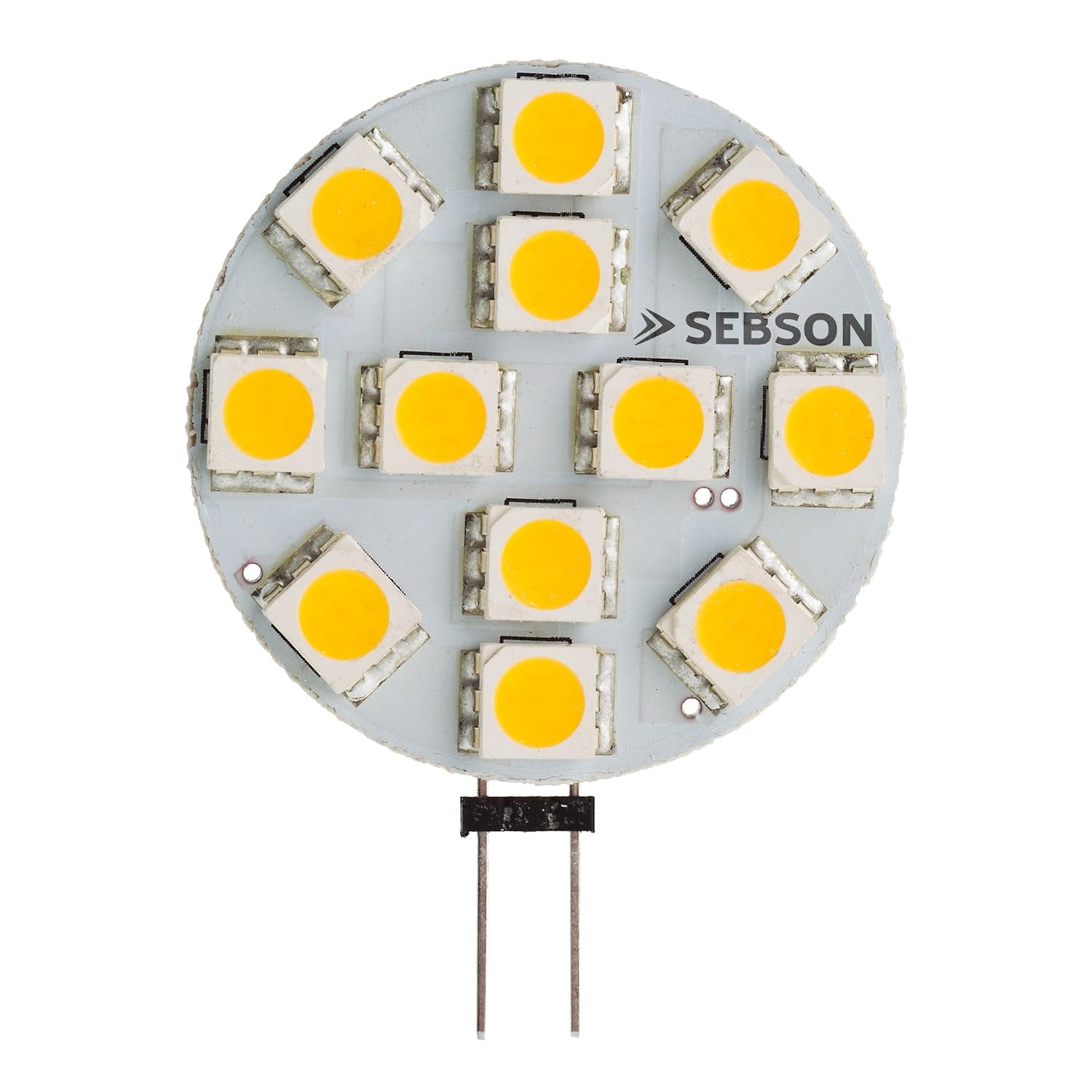

Hallo liebe Elektronik-Gemeinde, ich habe 20 dieser LED G4 Leuchtmittel im Einsatz: http://www.amazon.de/SEBSON-LED-4W-3W-Lampe-Leuchtmittel/dp/B0055HTNL0/ Ich wäre eigentlich recht zufrieden damit (Lichtfarbe, Helligkeit, Bauform), aber leider fallen die nach und nach aus. Die erste Birne nach ein paar Monaten, seitdem alle 1-2 Monate eine weitere. Es kommt zu einem Kurzschluss im Leuchtmittel, denn der LED-Treiber, de sie befeuert schaltet wg. Überlast ab. Wenn ich das defekte Leuchtmittel gefunden habe und entferne, dann schaltet der Treiber wieder durch und die weiteren funktionieren wieder normal. Bis die nächste ausfällt. Ich habe mir jetzt zwar alternative Birnen gefunden, die ich gerade teste, (http://www.amazon.de/gp/product/B00XE97VZQ etwas wärmer, mehr wie die Orignal G2 Birnchen, aber 30% Lichtschwächer als die o.g. Sebson) aber trotzdem würde ich gerne mal einen Anlauf starten, ob man die anderen noch reparieren kann. Habt ihr eine Idee oder Erfahrung, welches Bauteil bei denen defekt sein könnte? Und warum? Überhitzung? In den Möbellampen hat's 60-70 Grad, laut Sebson wäre das aber ok. Ich habe vor ein paar Monaten mal dran rumgemessen und ich bildete mir ein der C2 könnte durchlegiert sein. Bin mir da aber nicht sicher. Der große Elko C1 ist es jedenfalls nicht, denn mit einem 12V DC Treiber müsste ja die Birne nach Entfernen von C1 dann funktionieren (sollte der einen Kurzschluss haben), das war aber nicht der Fall. Was macht die Elektronik eigentlich? Ich sehe einen Puffer-Elko und Gleichrichter für den Eingang (für 12V Wechselstrom), der Rest - L, Diode, Transistor etc. - ist mir aber unklar. Konstantstromquelle? Viele Grüße, Conny

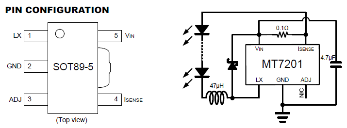

U1 ist ein Hysterese-Mode-LED-Treiber, wie er von vielen Herstellern mehr oder weniger pin-kompatibel* angeboten wird (hier im SOT-89). Auf einem der Amazon-Fotos dieser G4-LED-Lampe sieht man einen BP1361. Das ist aber eine andere Platine. Vergleichbar mit BP1361 sind u.a. PT4115, ZLED7020, MT7201 und weitere in anderen Gehäusen. Demnach ist der LED-Strom für offensichtlich drei parallel geschaltete LED-Strings à 4 LEDs ca. 0,1V/0,47 Ohm = ca. 210mA bzw. 70mA pro LED, woraus sich insgesamt bis zu ca. 3W LED-Leistung ergeben. Wenn eine der LEDs stirbt (warum auch immer), ist es nach meiner Erfahrung meistens eine Unterbrechung und kein Kurzschluss. Dann verteilt sich der Strom auf zwei Strings à 105mA, was dann schon grenzwertig sein dürfte, wodurch eine weitere LED in einem der beiden restlichen LED-Strings stirbt, macht 210mA im übrig gebliebenen LED-String, bei dem prompt eine weitere LED stirbt und schließlich nichts mehr leuchtet. * BP1361 hat ein geringfügig anderes Pinout als die anderen, MT7201 hat eine abweichende Dimm-Funktion.

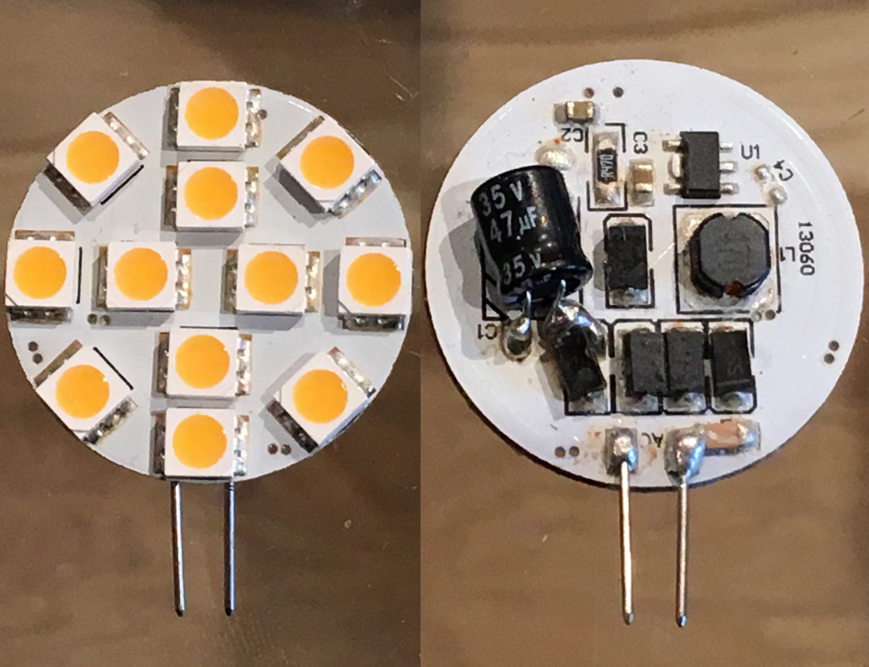

Falk B. schrieb: > @ Conny G. (conny_g) > Das Teil zwischen Spule und Elko sieht auch gekocht aus. Wo ist das > angeschlossen und was macht das? Das könnte die Freilaufdiode sein. Wenn > die einen Kurzschluß hat ist es auch vorbei. Löte die Bauteile einzeln > aus und miss sie durch. Eine schöne Übung zur Fehlersuche. Ja, das scheint wohl nötig zu sein. Mal sehen, ob ich dazu Zeit und Musse habe. Wäre schon interessant, aber nach allem, was hier dazu gesagt wurde ist diese Art von Leuchtmittel wohl sowieso konstruktionsbedingt nicht haltbar. Ich hatte die leise Hoffnung, es wäre vielleicht bekannt, wo es hier hakt und man könnte die einfach reparieren und nochmal ein Jahr oder zwei betreiben. Scheint mir aber nicht so. Meint ihr die halten besser? http://www.amazon.de/gp/product/B00XE97VZQ
Statt drei LED-Strimgs à 4 LEDs in Serie könnten es auch vier LED-Strings à 3 LEDs in Serie sein und demnach knapp über 50mA pro LED-String. Dann kommt man aber insgesamt auf nur knapp über 2W. Deshalb halte ich hier drei LED-Strimgs à 4 LEDs in Serie für wahrscheinlicher. @Conny G.: - Kann man auf der Platine nachvollziehen, wie die LEDs verbunden sind? - Ist U1 beschriftet?

@Conny G.: Dann ist es ein MT7201, siehe Anhang. Und der eingestellte Gesamt-LED-Strom ist – wie vermutet – 0,1V/0,47 Ohm = ca. 210mA. @Peter II: 12V~ ergibt nach Gleichrichtung (eindeutig ein Brückengleichrichter) bei ausreichend Siebung eigentlich genug Spannung, um 4 LEDs in Serie per Step-Down-LED-Treiber zu befeuern. Die 47µF Siebung sind bei 210mA Gesamt-LED-Strom aber alles andere als ausreichend. Wahrscheinlich läuft der LED-Treiber im 100Hz-Schluckauf-Mode. Ein Screen-Shot gemessen am 0,47 Ohm-Widerstand (Pins 4 und 5), an LX (Pin 1 gegenüber Pin 2) und schließlich am Elko bringt es ggf. an den Tag ... Wie gesagt, 4 Strings à 3 LEDs könnten es auch sein (bei der mageren Siebung technisch sogar naheliegender, Durchkontaktierung an 4 verschiedenen Stellen deutet auch darauf hin), aber dann bekommt man mit 0,21A * 10,5V = 2,2W nicht die versprochene LED-Leistung von 2,4W - 3W. @Conny G.: Durch eine Messung an den LEDs lässt sich deren Verschaltung überprüfen, ggf. auch wie die LEDs gestorben sind (Unterbrechung oder Kurzschluss). Aufgrund der 6 Pins bei den LEDs könnten es 3-Chip-LEDs sein, dann offensichtlich ebenfalls (wie die LED-Strings) parallel geschaltet, was eine Kettenreaktion weiter beschleunigt, sobald eine der internen LEDs abgeschossen ist. Man könnte bei einer kaputten LED die Phosphor-Schicht vorsichtig entfernen ... Wie auch immer – das Ganze ist m.E. ein lausiges Design.
Conny G. schrieb: > Wenn ich es richtig mit der 60-fach Lupe entziffere, dann steht auf U1: > M17201 1411C1 Müsste MT7201 lauten. meine Platinen haben den Code 12015 und nutzen den Schaltregler MT7201. Auf http://diyftw.de/wiki/doku.php?id=projekte:sebsonmedia_ledg4lt_smd12 gibt es eine schöne Analyse des Boards. Ein Nachteil könnte natürlich die parallele Verschaltung der LEDs sein, aber nach meiner Erfahrung mit LEDs gehen selbige kaputt ohne den Rest der Schaltung mitzunehmen. Bin auf Deine Untersuchung gespannt.

@ Conny, stell mal ein Foto der Elektronik von einen Modul rein, das noch funktioniert. Das Foto aus Betrag 1 schaut mir eher nach einem Defekten aus. Bei den defekte Modulen würde ich mal die Dioden der Gleichrichterschaltung durchmessen. Wenn die nur noch Widerstände sind, dann die Spannungsfestigkeit der Gleichrichterdioden nachschauen. Ich würde mich mit der Spannungsquelle beschäftigen, die die Module treibt. Ändern. Filter nach Spannungsquelle. Oder irgendetwas in der Art.

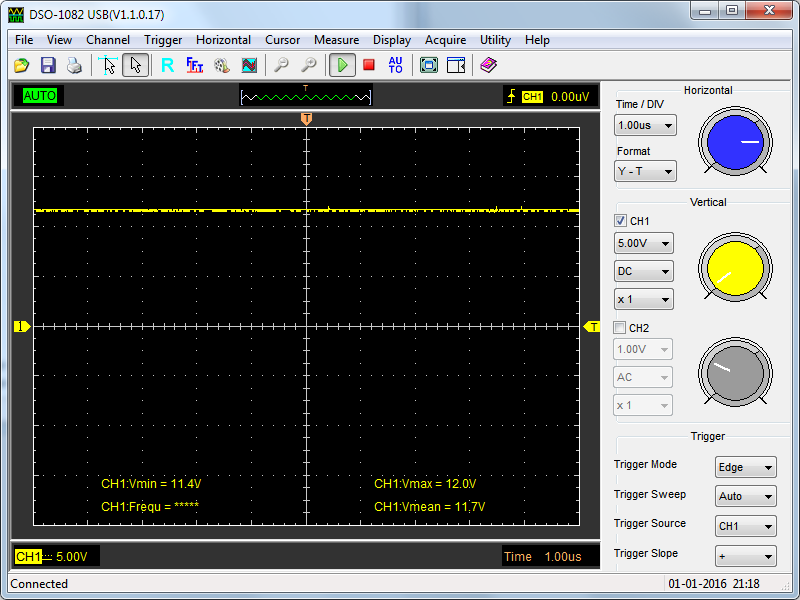

Ich glaube mein Multimeter misst quatsch. Mit dem Oszi sind es 11,7V und die Spannung ist sauber. Damit scheidet die Stromversorgung aus als Fehlerursache. Ah, das Multimeter zeigt "BAT", hatte ich vorher nicht bemerkt.
