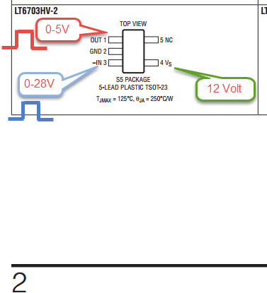

bin am basteln und habe mir folgende Lösung abgeschaut die mir gut
gefällt, die ich aber nicht verstehe.
Das Eingangssignal (serielle Daten) liegt bei HIGH = ca. 24 Volt und Low
bei < 8 Volt. Das Ausgangssignal soll im Bereich von 5 Volt als Rechteck
liegen. Nun habe ich folgende Realisierung gesehen und frage mich warum
dort 5 Volt rauskommen.
SOT-23 Regler wie LT6703HV
VS = 12 Volt
IN = 0-28 Volt
OUT = 0-5 Volt
Es is sonst keine Beschaltung erforderlich.
Wo kommen denn die 5 Volt her ? Hat einer eine Idee ?
>liegen.
Dafür gibt es einen Spannungsteiler.
Ein Datensignal wird nicht mit einem Spannungsregler reduziert?!?
Du redest wirr. Poste einen Schaltplan, siehe Netiquette.
Gast #4406198
Der LT6703 ist kein Regler sondern ein "Micropower, Low Voltage
Comparator with 400mV Reference".
Das Teil hat einen open collector Ausgang, die 5V kommen also von dem
Pullup, der irgendwo am Ausgang und mit dem anderen Ende an 5V. Die
Schaltschwelle liegt nach deiner Schaltungsprosa aber nicht bei 8V
sondern bei 400mV.
