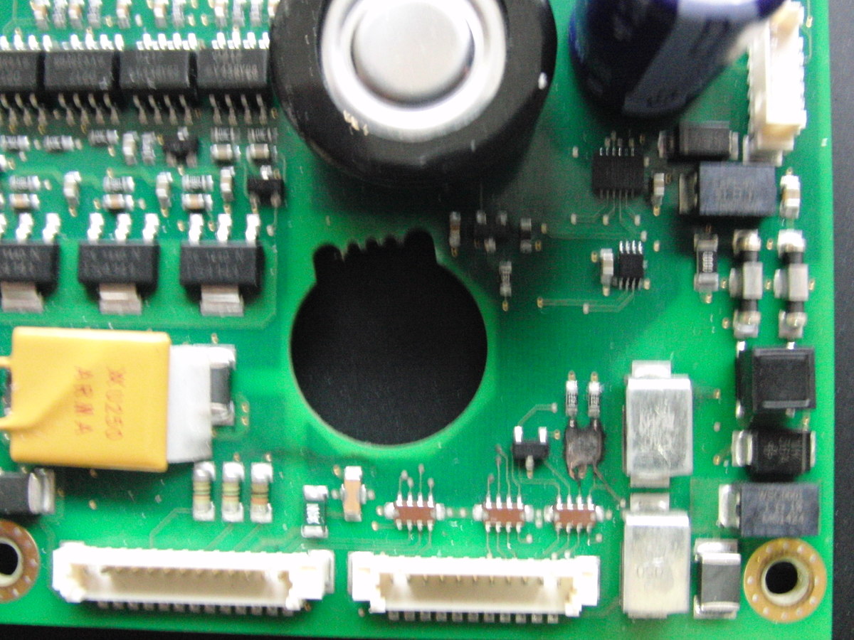

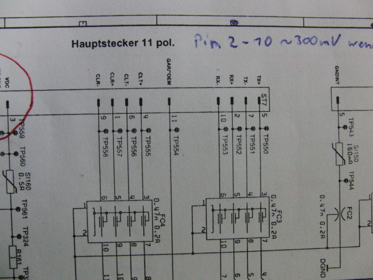

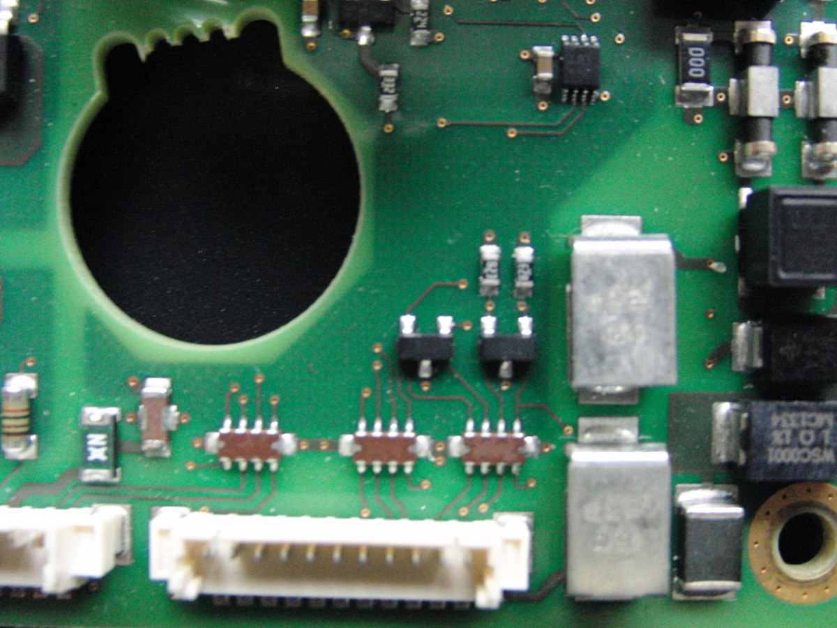

von Karlheinz K. (oldmicho)
Beschreibung der Funktion
In den nachstehenden Platinen sind eine defekte und eine gute Platine
(Teilansicht) zu sehen In der linken Platine ist der IC SM712 völlig
abgeraucht, während er auf der rechten Platine intakt ist. Dies kam
durch eine Überspannung an der Erdung vom Gehäuse. Da diese Platinen im
eingebauten Zustand nur sehr schwer zugänglich sind, aber über den 11
poligen Hauptstecker erreichbar, habe ich mir nun überlegt, wie ich am
besten diagnostizieren kann, ob die Platine defekt ist oder nicht. Dabei
kam ich auf folgendes Ergebnis > Der SM712 stellt die Signalleitungen
zur Verfügung, durch einen satten Kurzschluss zwischen RX- und RX+ ist
der Baustein verkokelt. Wenn ich an der intakten Platine auf die Leitung
2 (Rx+) eine Eingangsspannung von 9V gebe (Baustein schaltet erst ab 7V)
und die gemeinsame Masse als Bezugspunkt nehme, dann habe ich an Pin 10
(Rx-) eine Ausgangsspannung variierend zwischen 250 bis 350 mV) Die
Eingangsspannung von 9V möchte ich für einen Schnelltest über einen
Taster am Pin 2 anlegen und die Ausgangsspannung, wenn Sie denn da ist,
in Form einer optischen Anzeige (LED) darstellen, aber mit ca. 300mV
bekomme ich keine LED angesteuert.  Wenn der Baustein hinüber ist, kommt
an Pin 10 auch nichts raus = 0V. Selbige Schaltung parallel 5 und 7 (Tx+
/ Tx-), vielleicht lässt es sich ja kombinieren ? aber im Vorfeld
erstmal wichtig die Werte von 2 und 10 auszugeben. Hoffe, dass ich das
so richtig wiedergegeben habe. Hier nun die Ansicht der Platinen :

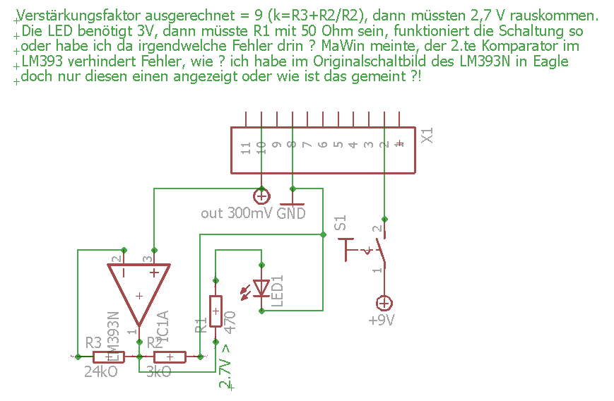

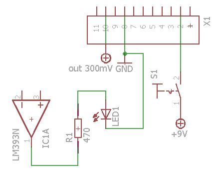

von Kh. (Gast)
Habe mal ein Testschaltbild entworfen, kann das so funktionieren ? -
Vielen Dank für eure Unterstützung
von Kh. (Gast)
Soll ich zur Entprellung des Tasters S1 noch einen Kondensator und
Widerstand schalten ?
von OC (Gast)
Ich würde mal das Datenblatt des Komparators lesen.
Und was soll mir das jetzt sagen ?
von Christian L. (cyan)
Der LM393 hat einen open-collector-Ausgang und keine
Push-Pull-Ausgangsstufe. Er kann also selbst keine Spannung am Ausgang
liefern, sondern nur eine angelegte strombegrenzte Spannung nach Masse
ziehen.
Du solltest die LED gegen 9V hängen, sodass der Ausgangstransistor des
LM393 die LED einschaltet.
Der Rest der Schaltung ist aber ebenfalls nicht funktionsfähig.

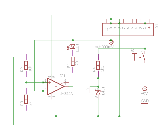

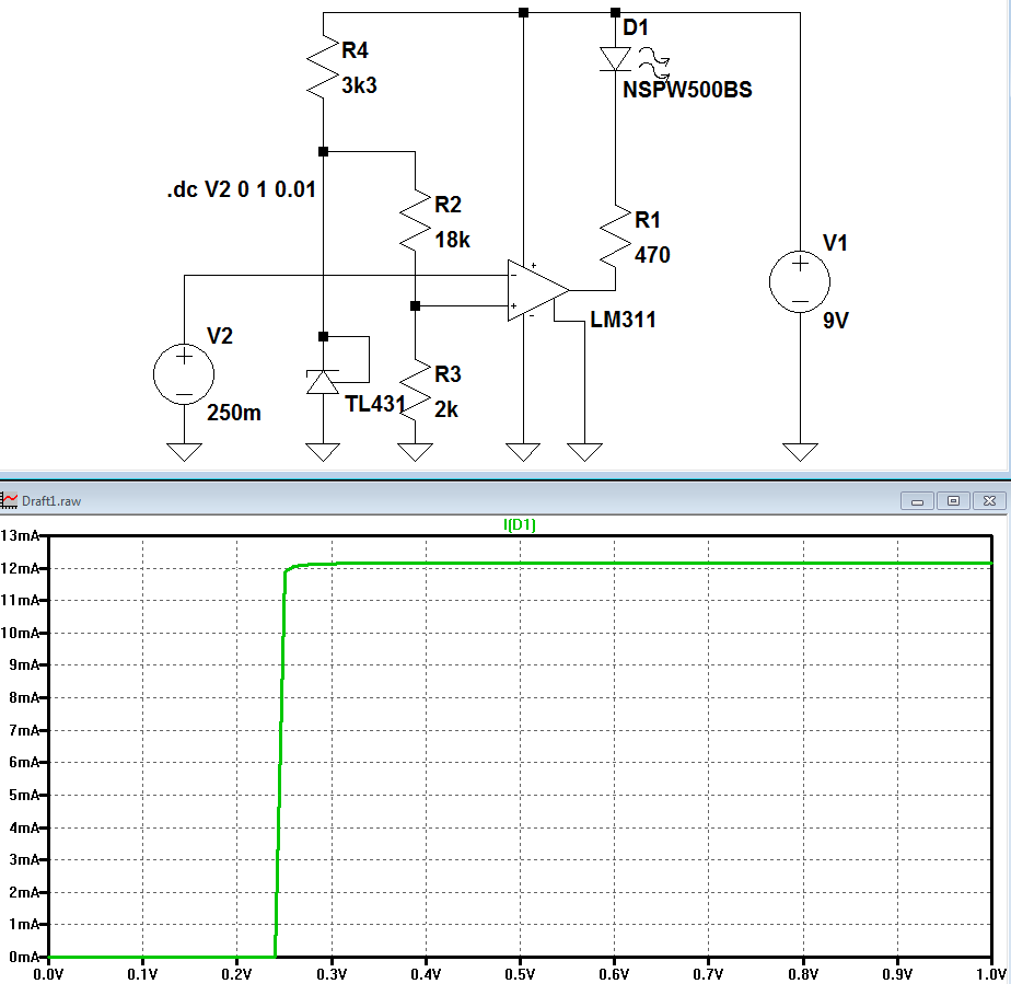

Hier mal ein Vorschlag meinerseits.
Der Komparator ist ein LM311 anstatt ein LM393. Das macht aber nichts.
V2 ist deine Spannung, welche du Überwachen willst. Die TL431 dient mit
ihrem Vorwiderstand R4 dazu eine konstante Spannung 2,49V unabhängig von
der Höhe der Versorgungsspannung zu erzeugen. Ich bin hier einfach mal
davon ausgegangen, dass deine 9V von einer 9V-Blockbatterie stammen und
somit je nach Zustand sehr unterschiedlich sein kann. Aus diesem Grund
habe ich den Spannungsteiler zur Erzeugung der Referenzspannung nicht
aus den ungenauen 9V, sondern aus der 2,49V Hilfsspannung gespeist. R2
und R3 teilen dann die 2,49V auf 249mV herunter. Der Komparator
vergleicht nun die Referenzspannung von 249mV mit der Eingangsspannung
aus deiner Schaltung und schaltet bei Spannungen über 249mV die LED ein.
Allerdings tut er das bei jeder Spannung über 249mV. Das ist sicherlich
der Hinweis von MaWin bezüglich eines zweiten Komparators. Man könnte
mit einem zweiten Komparator auch alle Spannungen über 350mV als Fehler
anzeigen lassen. (Stichwort: Fensterkomparator)
P.S.: Man sollte der Schaltung noch eine kleine Hysterese durch
hinzufügen eines weiteren Widerstandes verpassen.
Hallo, Christian - vielen Dank für deine Mühe. Eine kleine Frage hätte
ich noch, welchen Wert hat D1, wo kommt dann die LED hin und was würdest
du für einen Widerstand bei der Hysteres empfehlen und wo kommt der hin

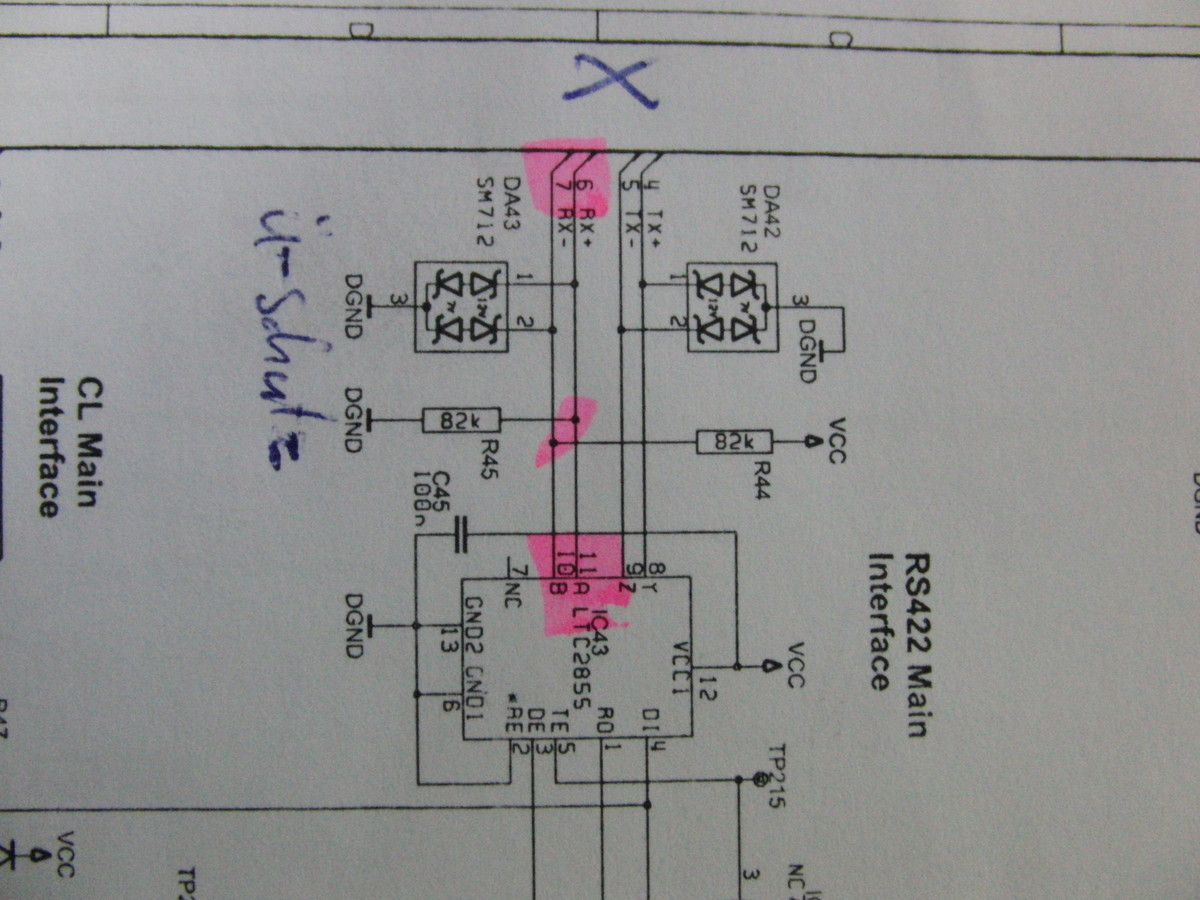

Hallo, Christian, habe das nun mal 1:1 in meine Schaltung übertragen, am
LM311 ist der Pin 4,5 und 6 unbelegt, ist das richtig ? Die D1 habe ich
mal als LED interpretiert, als Spannungsversorgung eine 9V
Blockbatterie. Soll ich zum entprellen des Tasters noch was einbauen
oder geht das so ? Meine Spannung an V2 (~300mV) erhalte ich, wenn ich
an Pin 2 des 11poligen Steckers die 9V anlege, das über einen Taster
geschieht und an Pin 8 kommen dann diese heraus. GND ist gemeinsam

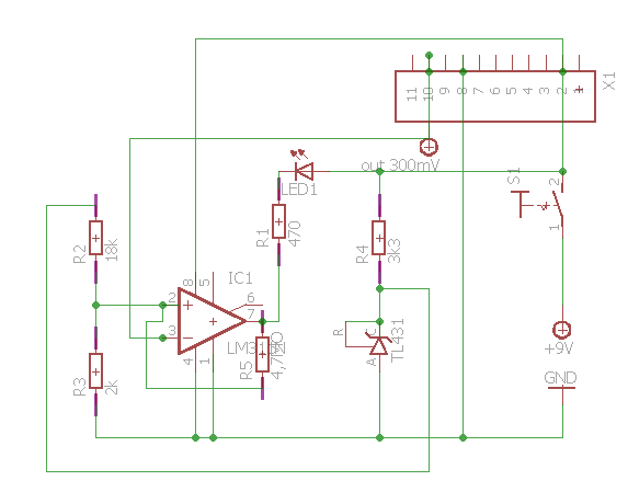

D1 ist die LED. Der genaue Typ ist da unkritisch. Der Widerstand für die
Hysterese könnte ein 4,7MOhm Widerstand sein. Der Widerstand kommt dann
zwischen dem Ausgang des Komparators (Pin 7) und dem nicht
invertierenden Eingang (Pin 2) des Komparators.
> am
Pin 5 und 6 können frei bleiben. Der Pin 4 muss aber noch an die Masse
angeschlossen werden.
Bei dir ist außerdem noch die LED falsch angeschlossen. Du hast sie an
den Pin deines 300mV-Signals gehängt. Sie kommt aber an die 9V-Leitung.
Hi Christian - ist dann so alles richtig jetzt  ?  Vielen vielen Dank
für deine kompetente Hilfe und noch einen guten Rutsch
Wenn ich mich nicht verguckt habe, sollte jetzt alles stimmen. Du
kannst, wenn du willst, dem OPV noch einen 100nF Keramikkondensator an
seinen Versorgungsspannungsanschlüssen spendieren. Ich glaube aber
nicht, dass das unbedingt notwendig ist in der Schaltung.
