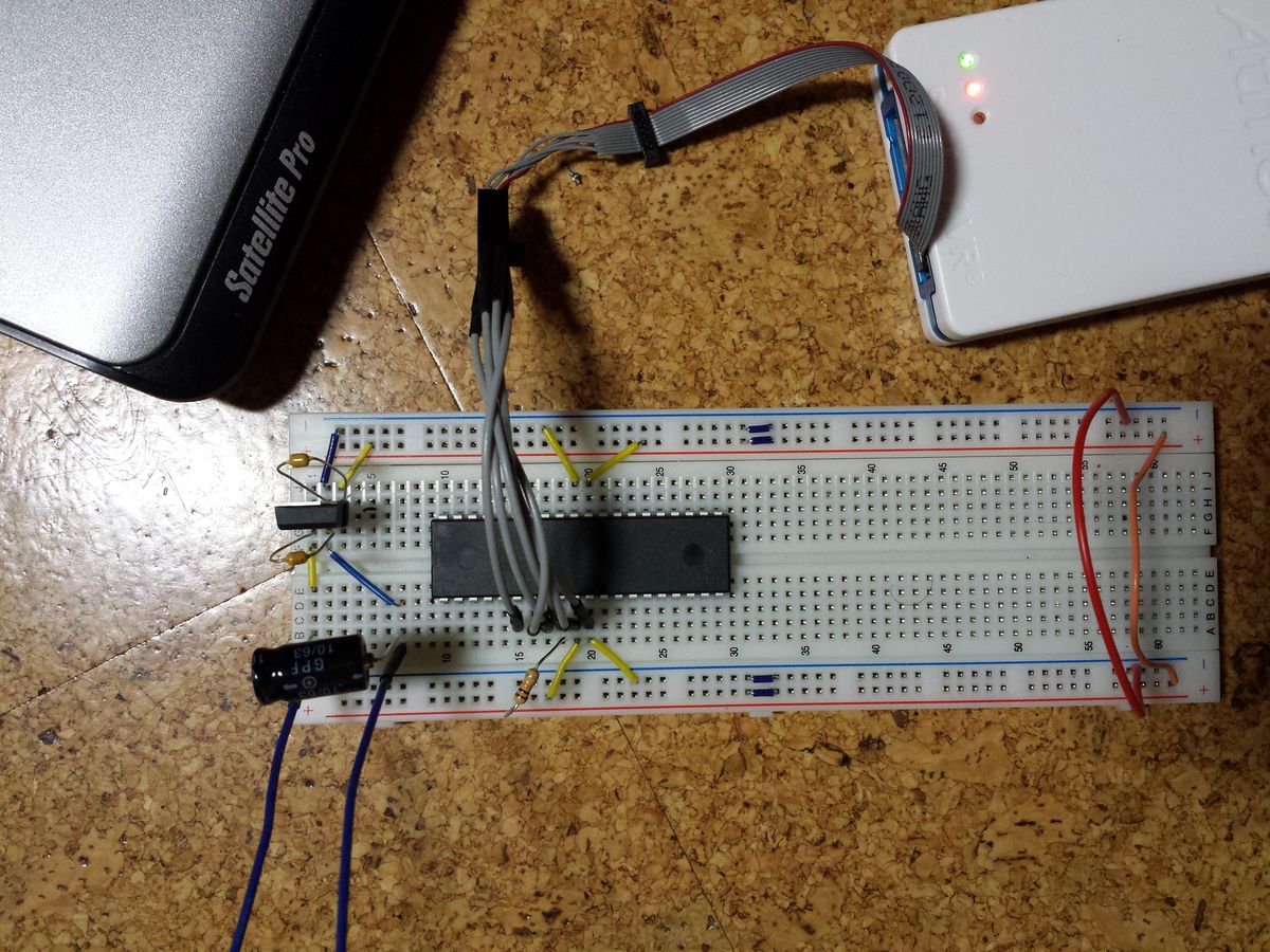

von Pad89 (Gast)
So hier noch die Fotos,

von Rene H. (Gast)
Wo hast Du die Abblockkondensatoren versteckt?

von pad89 (Gast)
Meinst du die an GND und VCC / GND und AVCC?
Die habe ich nicht drinn. Ich habe es aber gerade nocheinmal getestet
damit (Beide sind Kerkos mit 100nF) leider kein Erfolg.
Ich werde es mal ueber die CMD versuchen.

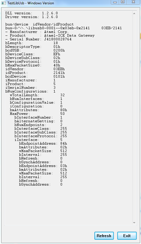

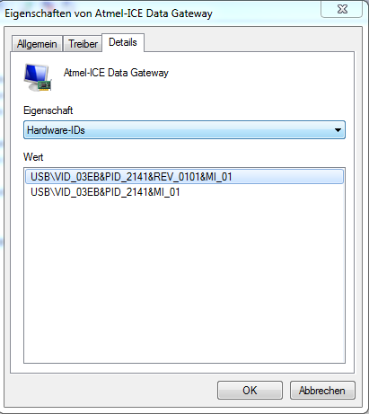

Hast du denn mal die VID und PID deines Atmel ICE im Gerätemanager
überprüft? Entspricht sie den erwarteten Werten oder nicht?
Die Fehlermeldung ist doch ziemlich eindeutig. Er findet den atmel ice
nicht, weil er kein Gerät mit den erwarteten Werten findet.
von pad89 (Gast)
Das muesste eigentlich passen:
von Martin (Gast)
Hmm... da gab's irgendwas mit dem Treiber von Atmel ICE (und JTAG ICE
3), der Proger muss als "Atmel ICE" in Gerätemanger auftauchen und nicht
als Gateway, irgendwas hatte ich gelesen.
von Cyblord -. (cyblord)
Würd ich auch sagen...

von pad89 (Gast)
Nur der Vollstaendigkeitshalber ;)

von pad89 (Gast)
Bekomme das unter Win und unter Ubuntu.
Mein Board wird mit von einem Akku ueber den Spannungsregler 7805CV auf
5V gebracht wie hier beschrieben:
http://www.mikrocontroller.net/wikifiles/c/c5/V_Regler.gif
An VCC  GND und AVCC GND habe ich nochmal 100nF Kerkos.
von Martin (Gast)
Hast du überall 5V am µC?
von pad89 (Gast)
Also meine Kabel stecken nicht richtig z.B.???
von pad89 (Gast)
Ja habe ich.
von Martin (Gast)
Ja z.B.
Einfach direkt am der Pins des µC mesen ob 5V drauf sind.
von pad89 (Gast)
Gut ich habe gemessen.
Wenn ich den ICE angeschlossen habe, dann bekomme ich folgende Werte:
VCC = 4,98V
AVCC = 4,98V
RESET = 4,41V
SCK = 4,35V
MOSI = 4,35V
Das gleiche messe ich auch an den Pins vom Stecker wenn ich am ICE nur
+- anlege.
Da ich 2 ICE jetzt habe(dachte der eine waere defekt) bekomme ich auch
identische Werte.

von Paul B. (paul_baumann)
pad89 schrieb:
> Interessant ist Vtarget. Das sind nur 3,7V
Interessant ist auch Dein Bild:
https://www.mikrocontroller.net/attachment/278972/1451500408712359819754.jpg
und die Schwierigkeiten, die Du schon vor Tagen in einem anderen Beitrag
mit dem gleichen Aufbau hattest.
Ich denke, daß in der Verdrahtung der Fehler zu finden ist. Klingel mal
das 10-polige Kabel durch, ob da wirklich das dort ankommt, wo es hin
soll.
MfG Paul
> soll.
Werde ich nocheinmal pruefen.
von pad89 (Gast)
Nur nochmal zum Verstaendnis, wenn ich am Programmer Spannung anlege,
dann muss auf jeder Leitung 5V anliegen???
Also auf VCC, SCK, RESET, MISO und MOSI???

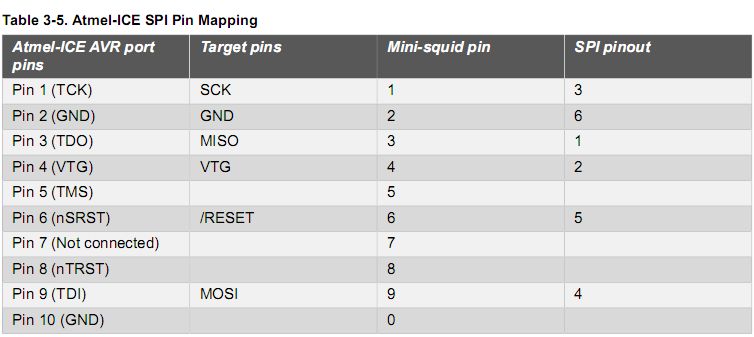

Hast Du nun mal die Strippen durchgeklingelt, oder wird das dieses Jahr
nichts mehr? Im Anhang ist die Belegung zu sehen, wenn man das Ding als
ISP-Programmiergerät benutzen will.
Das komplizierteste Gerät ist nicht immer das Beste...
http://www.atmel.com/images/atmel-42330-atmel-ice_userguide.pdf
mfG Paul
