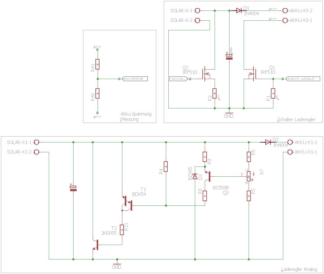

Ich möchte einen Laderegler entwickeln für ein Projekt.
Meine Ausgangslage:
Versorgung: Amorphes Solarmodul 10Wp, U_Nenn=17.5V
Akku: Bleiakku 12V/5A
Last: Max. 2A, Nennlast ca. 0.2A
Desweiteren habe ich einen Controller mit welchem ich Analogspannungen
messen kann und digital schalten natürlich.
Ich bin mir allerdings nicht sicher was ich für einen Laderegler
einbauen soll. In der Grafik habe ich mal zwei Schaltpläne entworfen.
Bei dem oberen Laderegler war meine Idee, die Spannung zu messen und mit
Mosfets zu schalten. Q2 soll das Solar kurzschliessen wenn der Akku voll
ist (13.8V).
Bei dieser Schaltung habe ich allerdings die Befürchtung von grossen
Spannungssprüngen bei den Schaltvorgängen und das Minus zu schalten ist
auch etwas unschön.
Bei der unteren Schaltung (Inspiration von dem hier:
http://www.bornschein-online.de/energie/laderegler.html) bin ich mir
nicht sicher ob das mit der Wärmeentwicklung über T2 so optimal ist, ich
möchte eigentlich keine Wärmeentwicklung, da das Ganze eingebettet wird.
Für Ratschläge wäre ich sehr dankbar
