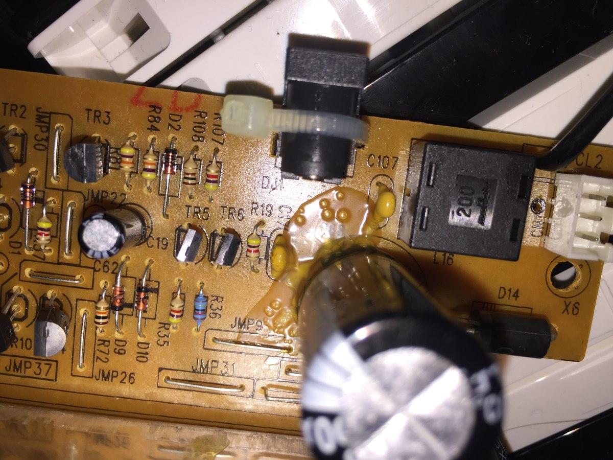

Mein Stage Piano von Korg "SP-250" ist nun gute sieben Jahre alt und
ließ sich seit vorgestern nicht mehr anschalten. Ich kenne mich ein
wenig mit Elektronik aus aber wirklich nur die absoluten Basics.

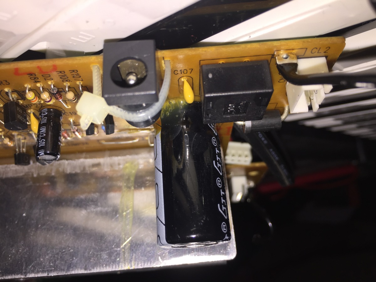

Ich habe das Gerät aufgeschraubt und erstmal gehofft, dass nur der
Schalter kaputt sei. Eine Überbrückung hat nicht funktioniert, also
liegt es nicht am Schalter. Ebenso ist das Netzteil, welches eine
Spannung von 12V mit 3500mA auch in Ordnung (gemessen mit Multimeter).
Das interessante ist, die Power Supply Platine bekommt Strom. (Der
Schwarze Passivkühler unten rechts wird nämlich sehr heiß) ebenso höre
ich, wenn ich Kopfhörer anschließe ein Klick Geräusch beim betätigen des
Schalters.
Nun habe ich die Vermutung, dass der Kondensator das zeitliche gesegnet
hat, und da hören meine Kenntnisse auf. Ich habe gesehen das defekte
Elkos normalerweise eine Wölbung aufweisen. Diese hier ist jedoch
perfekt plan. Aber an der Unterseite ist diese gelbliche Flüssigkeit die
auch Bläschen gebildet hat und soweit ich das beurteilen kann, kein
Kontaktkleber ist. Aber schaut selbst.

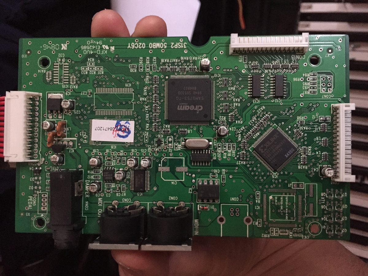

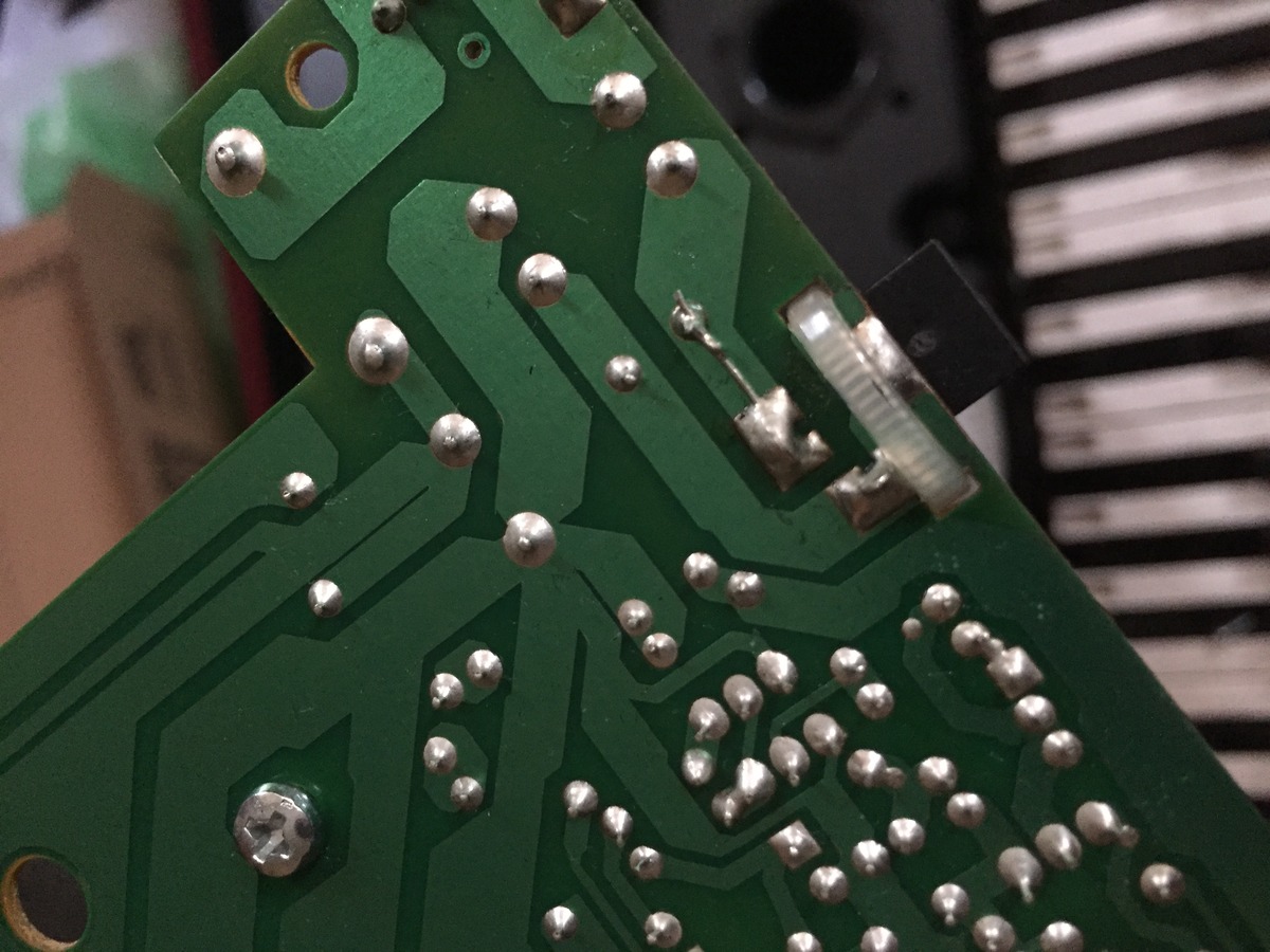

Des weiteren habe ich noch Fotos vom Function Board hinzugefügt (lange
schmale Platine). Dort sieht mir das auch nicht nach Kontaktkleber aus,
was haltet ihr davon?

Ja, der Elko ist ausgelaufen und damit im *rsch. Ob du mit einem
Austausch den Defekt beheben kannst kann dir hier aber keiner sagen.
Ferndiagnosen anhand von Fotos sind schwierig bis unmöglich. Aber,
Versuch macht kluch. ;)
Und die Flecken auf deinem Funktionboard sind Flussmittelrückstände vom
Auflöten der SMD-Dioden.
von Olaf (Gast)
Der Elko ist nicht ausgelaufen. Das ist einfach Klebstoff mit dem der
Hersteller kalte Loetstellen vermeiden will weil er einen sehr grossen
Elko auf einer Platine aus gepresste Kacke einsetzt.
Olaf
von Luca E. (derlucae98)
Muss nicht unbedingt sein. Elkos dieser Größe werden gerne festgeklebt,
damit die Lötstellen bei Vibrationen entlastet werden.

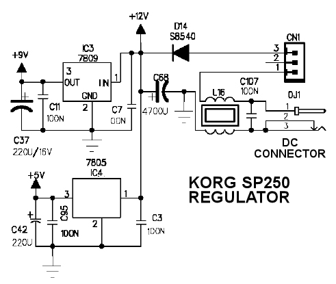

von Armin M. (dehati)
Hier noch ein Schaltplan, kann aber nicht verifizieren ob der so stimmt.
Hab ich im Netz gefunden.
Schau mal, was auf dem TO220-Gehäuse draufsteht. Bei den 78XX ist der
Ausgang an Pin 3 (Rechts, wenn du von vorne drauf siehst). Bei den 78XX
darf die Ausgangsspannung um +/-4% schwanken, ein 7805 darf also eine
Ausgangsspannung von 4,8 bis 5,2V haben. Ist die Spannung deutlich
darunter, hat entweder die nachfolgende Schaltung einen Kurzschluss oder
der Regler ist kaputt.

von Michael X. (Firma: vyuxc) (der-michl)
Ist das Steckernetzteil an sich in Ordnung? Meistens machen die zuerst
die Grätsche.
Ansonsten würde ich jetzt schauen ob die gelben Kondensatoren
Tantalperlen sind. Falls ja, dann hast du schon einen sehr heißen
Kandidaten für den Ausfall.
Armin M. schrieb:
> Aber an der Unterseite ist diese gelbliche Flüssigkeit die auch
Diese im zweiten und dritten Bild sichtbare "Flüssigkeit" (genauer: Zähe
Masse) ist Klebstoff, der der mechanischen Fixierung des Kondensators
dient.
Das ist also vollkommen normal.
Ausgelaufene Kondensatoren sehen anders aus.

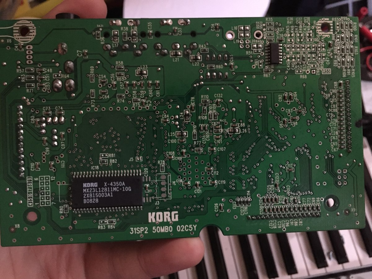

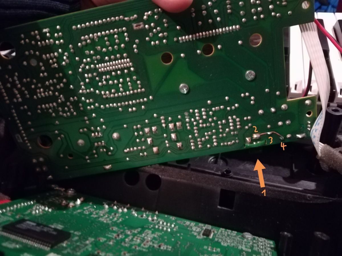

Falls das Netzteil okay ist kann ich dir aus eigener Erfahrung mit
einigen Korg Geräten raten die eigentlichen Platinen für die
Sounderzeugung anzusehen (wohl die grüne im Hintergrund von Foto 4).
Ich habe bereits 4 Geräte wieder zum Laufen gebracht (alles E-Pianos)
indem ich dort fehlerhafte Kondensatoren ausgetauscht habe.
Leider waren die kaputten nicht alle optisch erkennbar, also habe ich
alle ausgelötet und gemessen.

Ein Foto des Netzteilbereiches könnte schon weiter helfen.
@Old Papa
Hier ein Bild des Netzteilbereichs auf der Power Supply Platine.
@Mike Mike
Mit dem Repair Manual was Michael mir gezeigt hat, werde ich das jetzt
mal machen und schauen wie weit ich da komme. Anbei noch zwei Bilder der
Soundprozessor Platine
Hier schaut mal, die Repair Manual des Geräts mit detailiertem
Schaltplan.

von Tom (Gast)
Hey,
Mein korg sp-250 ließ sich auch nicht mehr anschalten. Hab dann (ohne
jegliches Vorwissen) die Spannung gemessen (1:Stecker) und bemerkt das
ich bei 2 im Bezug zum gelbgrünen Kabel 12V messen konnte, bei 3 und 4
jedoch nichts. Stück Draht drüber gelötet und jz funktioniert wieder.
Ich hab jedoch keine Ahnung was ich gemacht habe, oder was kaputt war..
Vllt hätt ja nochmal jemand das Problem, auch wenn die Beiträge schon
eine Weile her sind.
Mit freundlichen Grüßen
Tom
von Rade (Gast)
Hallo Tom,
ich hatte das gleiche Problem am Korg sp-250. Es zeigte sich durch einem
Wackelkontakt an der Buchse des 12V Eingangs auf der Rückseite des
Gerätes. Auf der Platine könnte ich eine Unterbrechung zwischen dem von
dir beschriebenen Punkten 1 und 2 auf der Leiterfolie sehen und messen.
Eine Brücke zwischen dem Lötpunkt eins und zwei hat das Problem behoben.
Vielen Dank!
Gruß Rade
