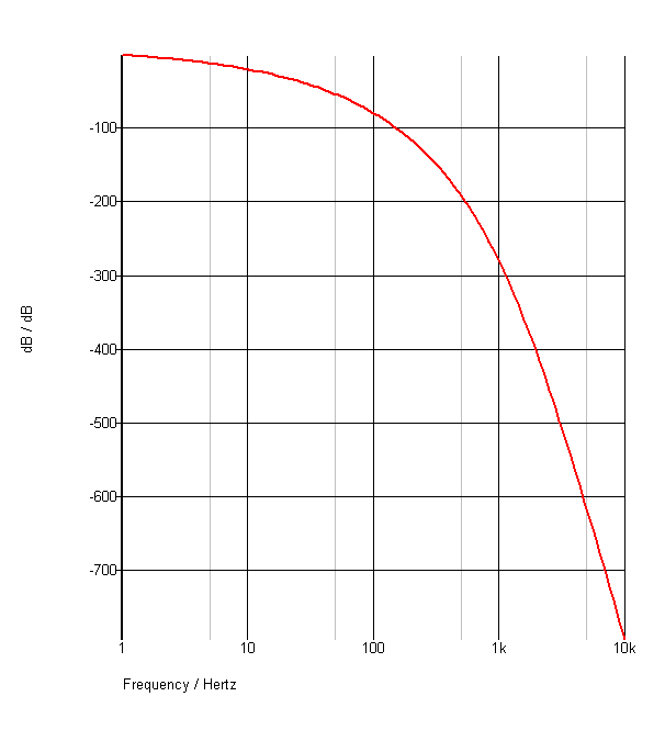

Ich suche nach einer Technischen Lösung eine 2 Draht Intercom aufzubauen
die Technischen Eckdaten sollten ungefähr so Aussehen
Schleifenwiderstand für Sprechverbindung bis zu 10 kΩ
Entspricht einer Sprechleitungslänge von 140 km bei Cu Ø 0,8 mm
Polungsunabhängige Verbindung der Sprechleitung
Betrieb auch auf beschalteten Telekommunikationsleitungen möglich
Batteriebetrieb bis 9Vdc
eine Klassische Telefonschaltung geht leider nicht so einfach da es nur
niederohmig funktioniert

Ein ziemlich ambitioniertes Vorhaben. Es scheint mir aber völlig
unrealisierbar. Angenommen, das Kabel hat einen Kapazitätsbelag von 200
pf/m, was nicht unrealistisch ist, würde schon ohne Skin-Efffekt, allein
wegen des ohmschen Widerstands der Leitung, die Dämpfung bei 3,5 kHz bei
weit über 500 dB liegen. Habe ich mich etwa verrechnet oder
"versimuliert"?
