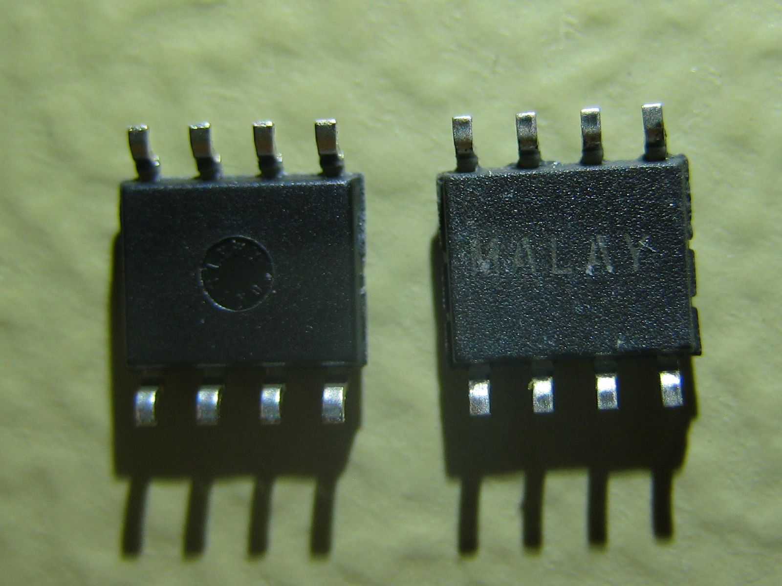

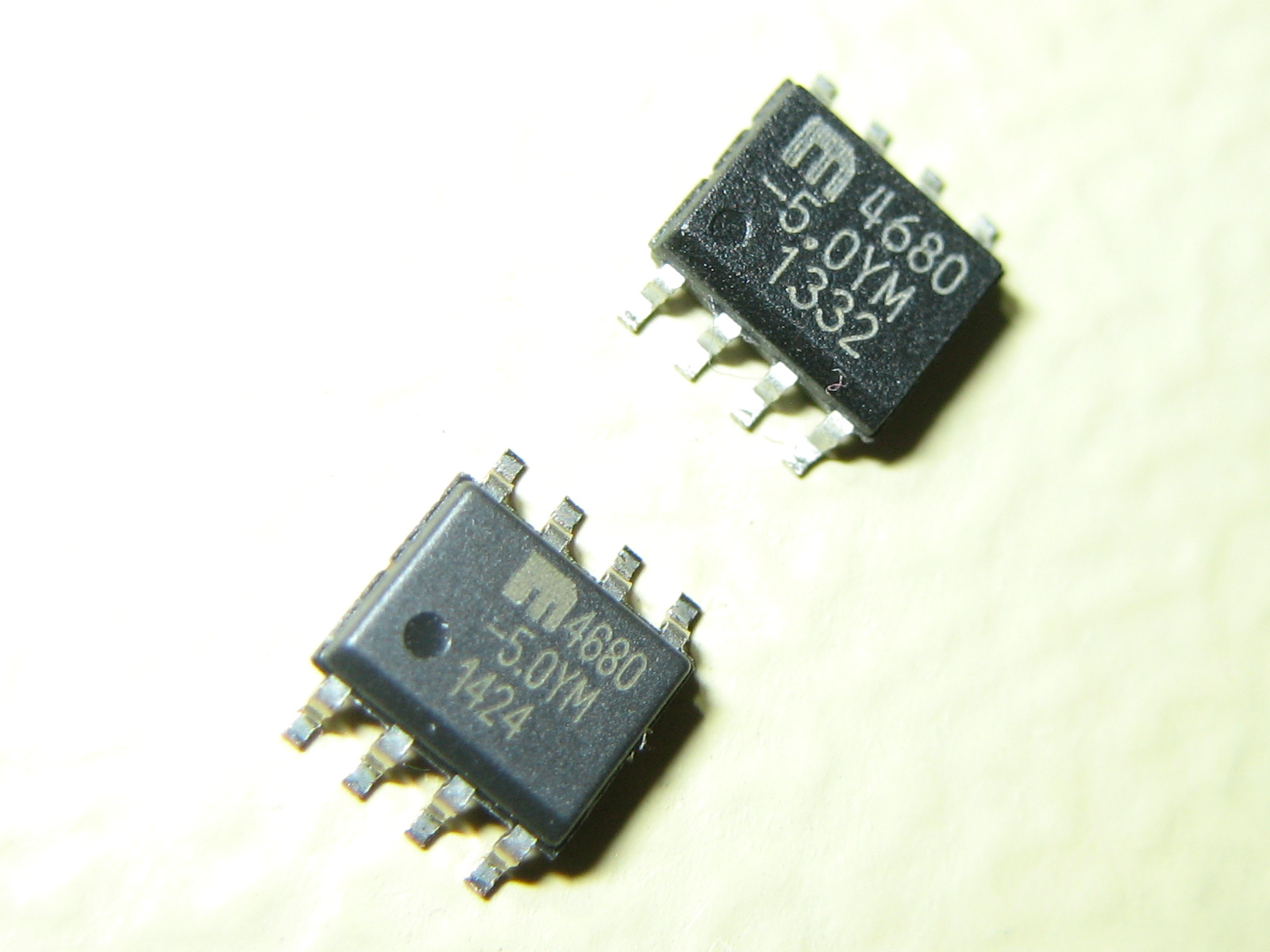

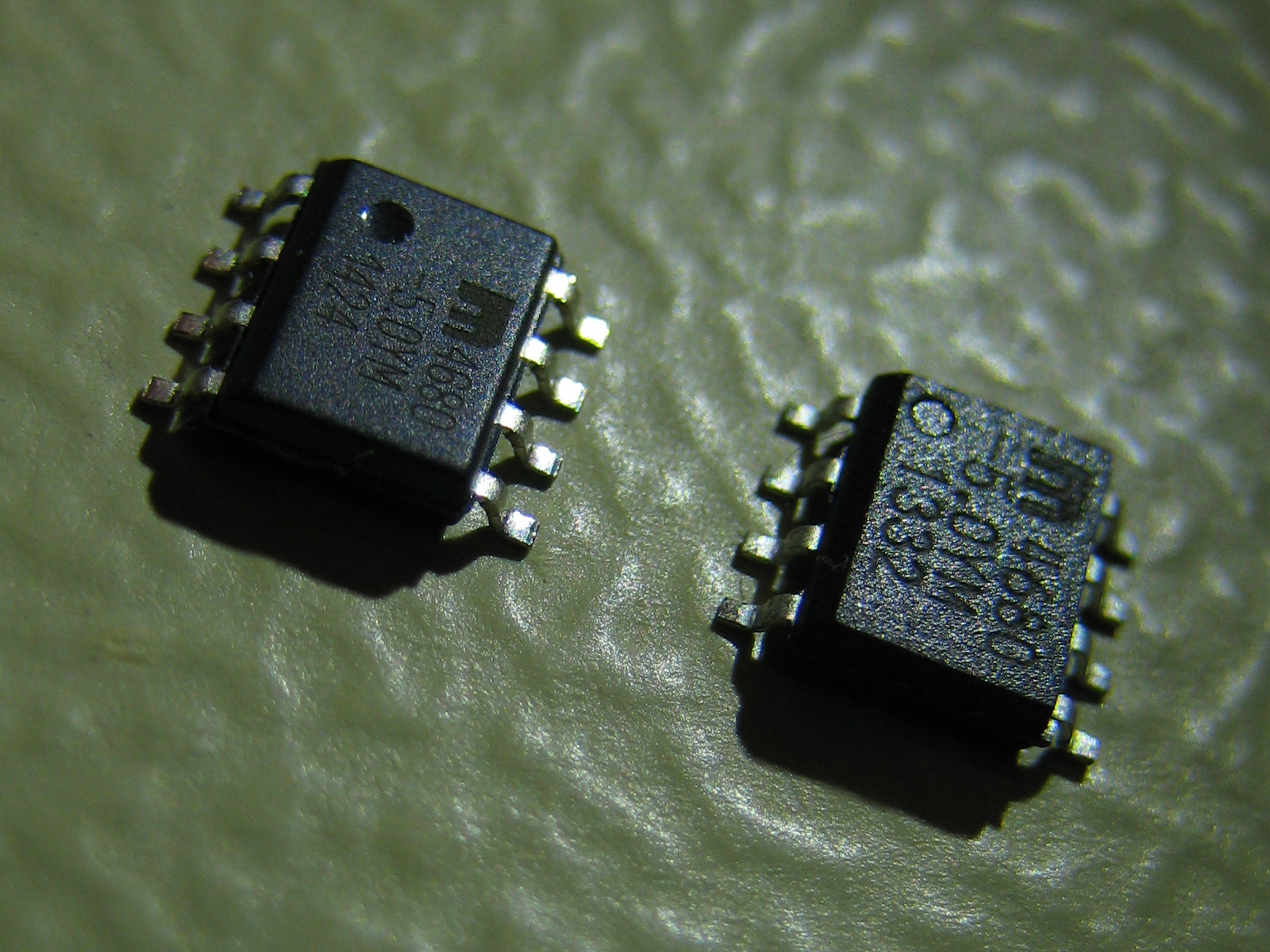

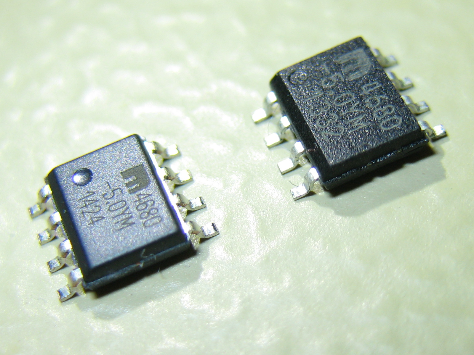

von Franz von Asso (Gast)
Verkäufer weigert sich, etwas zu erstatten. Die Chips seien angeblich
nicht "fake", sondern "made in China". Ich frage mich, warum dann
"MALAY" auf der Rückseite steht!?
Habe mal ein paar hochauflösende Detailfotos angehängt, zum Vergleich
ein Originalchip daneben. Was meint ihr? Die nicht funktionierenden
haben den Datecode "1332" oben und "MALAY" unten.

von Bernd (Gast)
"Habe mal ein paar hochauflösende Detailfotos angehängt, zum Vergleich
haben den Datecode "1332" oben und "MALAY" unten."
Das sind keine Fakes, da sind aufgearbeitete Chips. Es gab hier auf dem
µCNet einen Beitrag, der das thematisiert hatte. Vielleicht weiß noch
jemand, wo der abgeblieben ist.

Hast du doch auch jetzt schon: das Gehäuse des Chips entspricht
offensichtlich nicht der Beschreibung im Micrel-Datenblatt:
http://www.mouser.com/ds/2/268/mic4680-778282.pdf
Ich finde z.B. auf deinem Fake nicht die beschriebene Bottom-Mark.
Nutzen wird es halt nicht viel. Wenn du wirklich bisher davon
ausgegangen bist, dass Aliexpress ein Distributor wäre wie Digikey oder
Farnell, dann hast du mit dieser Aktion was dazugelernt.
Es gibt alles Mögliche: "richtige" Fake-Chips, auf denen ein fremdes
Stück Silizium (die) verarbeitet wurde. Oder Ausschusslose des
Originalchips, bei denen in der Produktion was schief lief und die
eigentlich vom Frontend gleich auf den Müll wandern sollten, bei denen
die Wafer dann aber doch irgendwie den Weg in ein Backend finden.
Und natürlich gibt es auch ICs, die aus Schrottgeräten wieder ausgelötet
und dann nochmal verkauft werden (falls du das mit aufgearbeiteten Chips
meinst). In diesem Fall würde ich aber beim Vergleich der Packages nicht
daran glauben.

> meinst).
Die meinte ich und das krisselige Gehäuse spricht dafür, dass es sich um
aufgearbeitete Chips handelt.
von Bernd (Gast)
Hier ist der Beitrag mit dem verlinkten PDF, der die Aufarbeitung von
ICs beschreibt:
Beitrag "Re: Völlig neue Beschriftungsmethode für IC ?"
von Achim S. (Gast)
Da hätten sie das Plastik aber sehr weit runterstrahlen müssen, um die
Original-Indexmark ganz loszuwerden. Dann müsste das Fake-Gehäuse
deutlich flacher sein als das Originalgehäuse, wonach es mir nicht
aussieht.
Ist letztlich aber auch egal, auf welche genaue Art und Weise hier
Schrott unter einem falschen Label in den Markt gebracht wurde.
