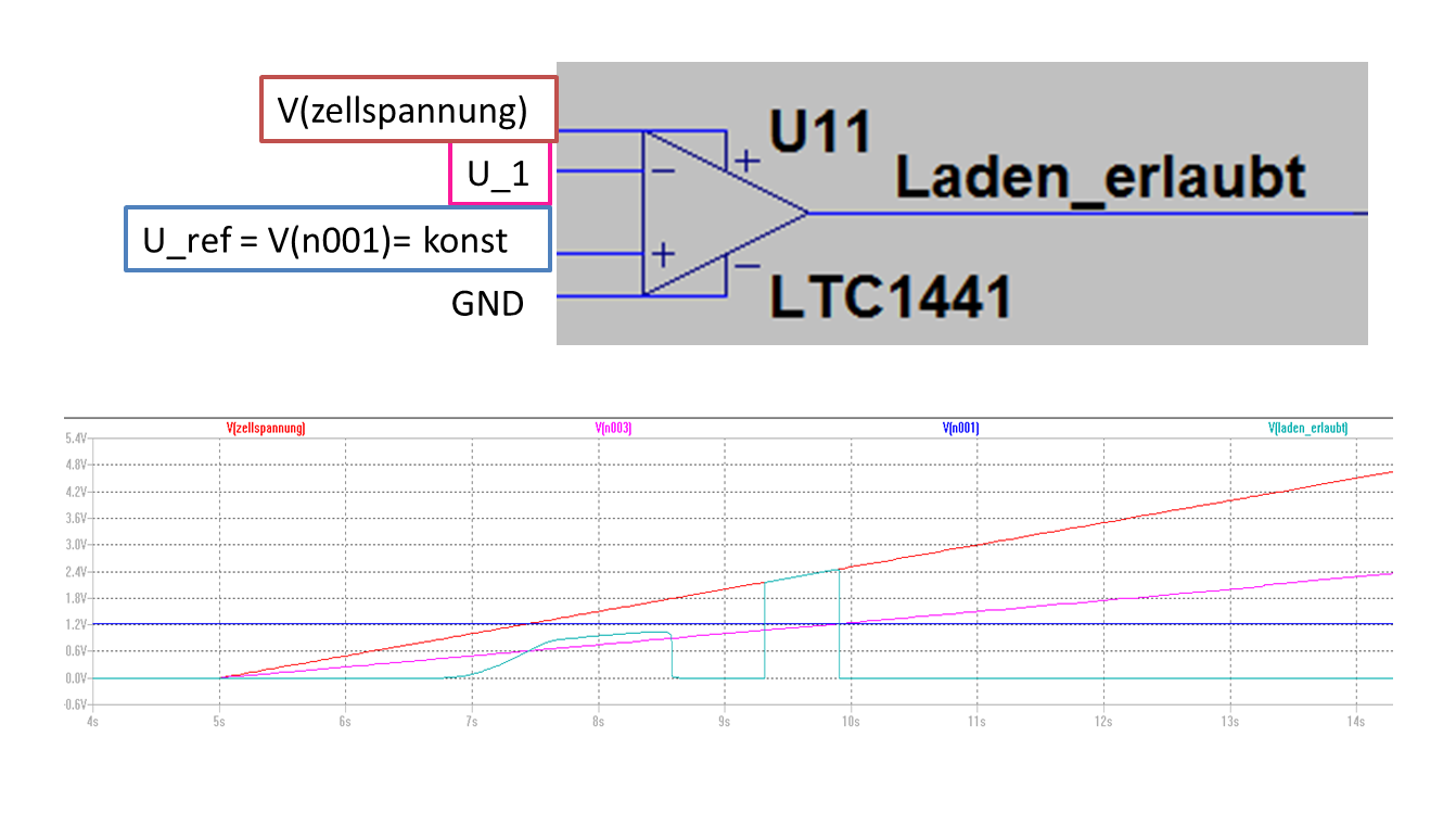

Hallo Zusammen,
ich habe ich LTSpice eine kleine Spannungsüberwachung simuliert.
zur erklärung der Abbildung:
- Die Versorgungsspannung des Komparators ist die Zellspannung. In der
Simulation wird diese linear von 0 auf 5 Volt erhöht.
- am invertieren Eingang ist eine liegt eine Spannung an (rosa), die
analog zu der Zellspannung ansteigt (jedoch um Fakor x kleiner).
- am nicht.invertierten Eingang des Komparators liegt eine konstante
Spannung an.
- Die negative Spannungsversorgung liegt auf GND bzw. auf dem negativen
Pol der Zelle.
- in grün ist die Ausgansspannung des Komparators dargestellt.
Der Komparator benötigt eine Spannungsversorgung von 2V. Ab dem
Zeitpunkt, wenn die Zellspannung 2V (Zeitpunkt 9,3s) überschreitet,
funktioniert die Schaltung korrekt und die grüne Aussgangsspannung
springt auf den korrekten Wert.
Nun um auf meine Frage zu kommen:
Unterhalb von 2V: hier arbeitet der Komparator natürlich nciht.
Betrachtet man hier die Ausgangsspannung, sieht man diese erst
ansteigen, und zum Zeitpunkt 8,5s plötzlich wieder abfallen.
Kann mir jemand weiterhelfen oder erklären, weswegen es bei einem nicht
mit Spannung versorgten Komparator zu diesem verhalten kommt?

OP (Firma: privat) #4412084
Die Simulation mit dieser fehlerhaften Spannungsversorgung habe ich erst
simuliert, nachdem ich diesen Effekt an meinem Aufbau beobachtet habe.
Beim langsamen hochdrehen der Versorgungsspannung des Komparators sehe
ich am Ausgang anfänglich ein Ansteigen der Spannung und dann ein
plötzliches Abfallen auf GND.

CMOS Komparatoren haben Eingangsschutzdioden, es fliesst also ein Strom
vom Eingang zum Versorgungsspannungsanschluss der den Komparator
versorgt.

Der Komparator ist nicht "nicht mit Spannung versorgt". Er wird schon
mit Spannung versorgt, nur eben mit zu wenig Spannung um ordnungsgemäß
zu funktionieren. Der Hersteller hat dem LTC1441 ins Datenblatt
geschrieben daß er ab 2V Versorgungsspannung funktioniert. Das bedeutet
im Umkehrschluß daß der Komparator sich unterhalb der besagten 2V auf
beliebige andere Weise verhalten kann.
Wie diese "andere Weise" konkret aussieht, hängt von der Innenschaltung
des Komparators ab. Scheinbar hat LTspice recht detaillierte Kenntnisse
dieser Innenschaltung (Kunststück - gleicher Hersteller wie das IC) und
kann daher überhaupt etwas zum Verhalten sagen.
Nachtrag: ich lese gerade noch etwas mehr im Datenblatt. U.a. "Low
Voltage Operation" auf Seite 9. Scheint so als wäre gar nicht die
Versorgungsspannung das große Problem, sondern der Gleichtakt-
Eingangsspannungsbereich. Hast du das Datenblatt überhaupt gelesen?

Solange ein IC unterhalb der minimalen VCC betrieben wird, ist sein
Verhalten undefiniert. Es sei denn, das Datenblatt sagt explizit was
anderes.
Es kann Dir also keiner das Verhalten außerhalb der Betriebsbedingungen
erklären oder garantieren.
Auch eine Simulation liefert dann in der Regel Mumpitz.

Ganz einfach: unterhalb des garantierten Spannungsbereichs sind die
Arbeitspunkte des IC einfach sonstwo, und schalten wild irgendwelche
Transistoren ab, andere an. Da gibt's nicht viel zu erklären, da das
Verhalten einfach von der internen Schaltung abhängt.
Evtl. reagiert er bereits unter 2V auf Eingangssignale, verarbeitet die
aber dann nicht korrekt.
