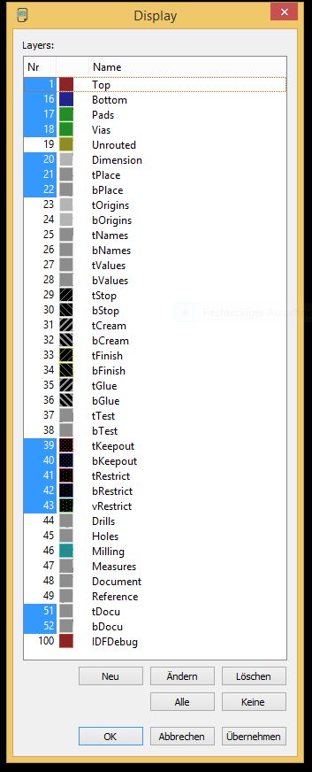

ich würde gerne meine ersten Gerber Files aus EAGLE exportieren. Die
Layer, sie ich gerne darstellen würde/muss sind im Anhang auf dem Bild
zu sehen.
Leider ist der Bestückungsdruck einiger Bauteile auf LAYER 21 und 51
bzw. 22 und 52. Was ist eigentlich genau der Unterschied zwischen den
beiden Bestückungslayern. Darüber hinaus habe ich KEEP Out Area auf
LAYER 39 - 43. Diese müßen also unbedingt mit rein.
Im Eagle Tutorial habe ich mir den CAM Job angeguckt (gerb274x).
Für die Bestückungsseite wird hier Layer 1,17,18, für die Lötseite 16 -
18, für den Bestückungsdruck 20,21,25, für die Lötstopmaske
Bestückungsseite Layer 29 und für Lötstopmaske Lötseite Layer 30
angegeben.
Es fehlen: Layer 22 (bPlace), Layer 39 - 43 (Keep Out Area).
Wo editiere ich diese Layer am Besten hinzu?
Brauche ich die Layer 29 und 30 30 (tStop, bStop) zwingend?
Habe ich andere essenzielle Layer vergessen?

Die Gerberdateien sind nichts weiter als ein Plot und können nichts
intelligentes mit t/bRestrict anfangen. Diese Layer werden schon bei der
Bauteildefinition um das Bauelement gelegt, damit es einen definierten
Platz hat (zb wegen Wärmeabfuhr, oder Bestückung). Der DRC motzt, wenn
andere Bauteile zu eng daran platziert sind. In der fertigen BRD Datei
ist also der Restrict Layer schon berücksichtigt. Man könnte ihn
höchstens unnötigerweise mit auf den Bestückungsdruck legen (Ob' s schön
aussieht, wage ich zu bezweifeln).
Dazu bei geöffneter JOB Datei GERBER_RS274x.CAM im Reiter
<Bestückungsdruck> den Layer tRestrict im Auswahlfeld rechts
dazuklicken, evtl den tDoku Layer 51 etc dazuklicken, dann <Schritt
ausführen>.
Nach kompletter Ausführung des JOBs entstehen Ausgabedateien für Kupfer,
Best.Druck und Stopp; jeweils für unten und oben.
Jeder Reiter -> Gerber-Plot beinhaltet nur die zusammengehörigen Layer,
das ist genauso wie beim s/w Ausdrucken. Wenn Layer 1 und 16
gleichzeitig aktiv sind, druckt man eben beide Cu-Seiten gemeinsam.
Blöd.
Anm: Die Namen 'Lötseite, Bestückungsseite' sind im Zeitalter der
beidseitigen Bestückung nicht mehr hilfreich. Besser, man definiert eine
Seite BOT (Bottom), LAY1...LAYn, TOP und nennt die Schichten
dementsprechend CuBOT, CuTOP, etc. mit einem kleinen Referenztext auf
der Platine. Der Platinenproduzent freut sich.
Falsche Bohrerpositionen entstehen evtl. (?) durch eine
Bohrerdefinitionstabelle ohne Einheiten, oder falschen Import der NC
Daten daraus (mm werden als inch interpretiert).
-> Überprüfe 'Data Mode' bzw 'Units' im Abschnitt 'Drill File Info:'
   der Excellon- Ausgabe xx.DRI und vergleiche mit Importfilter von
GCPREVUE.

Die Layer 21/22 (tPlace, bPlace) landen im Bestückungsdruck auf der
Platine und sparen im Idealfall Pads und Vias und sonstige Bereiche mit
Stoppmaske aus. Diese Bereiche und detailreichere Darstellungen landen
in den Layern 51/52 (tDocu, bDocu), die nicht auf die Platine gedruckt
werden, aber z.B. für einen Bestückungsplan mit ausgegeben werden
können.
Schau dir mal die mitgelieferten Lib-Files an, dann wird das Prinzip
schnell klar.
