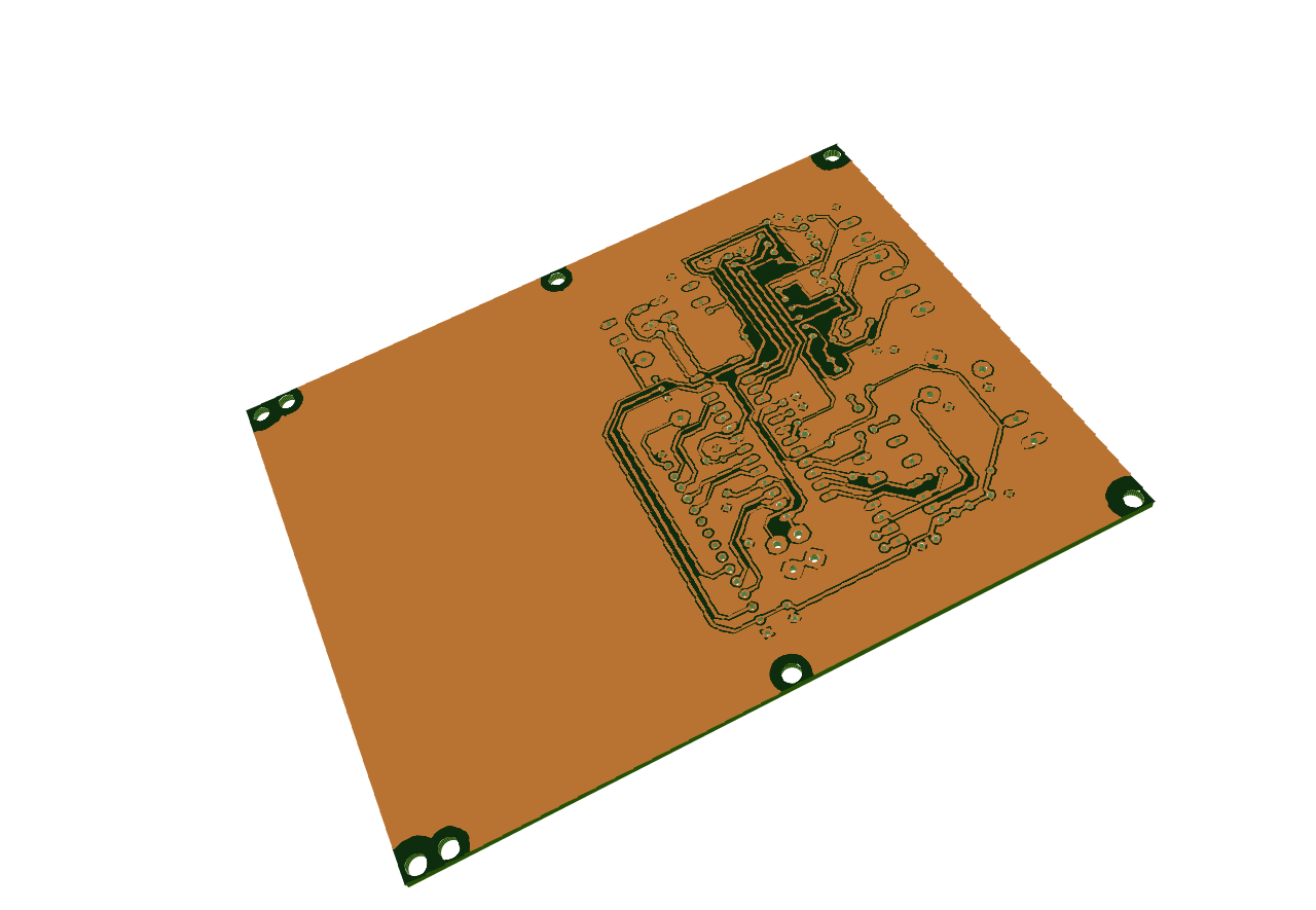

Hallo Kollegen,

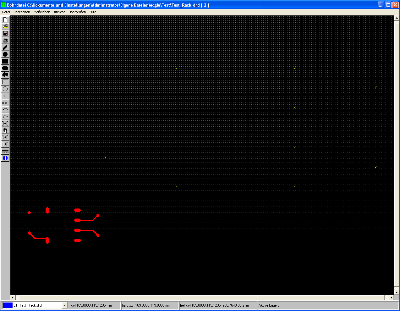

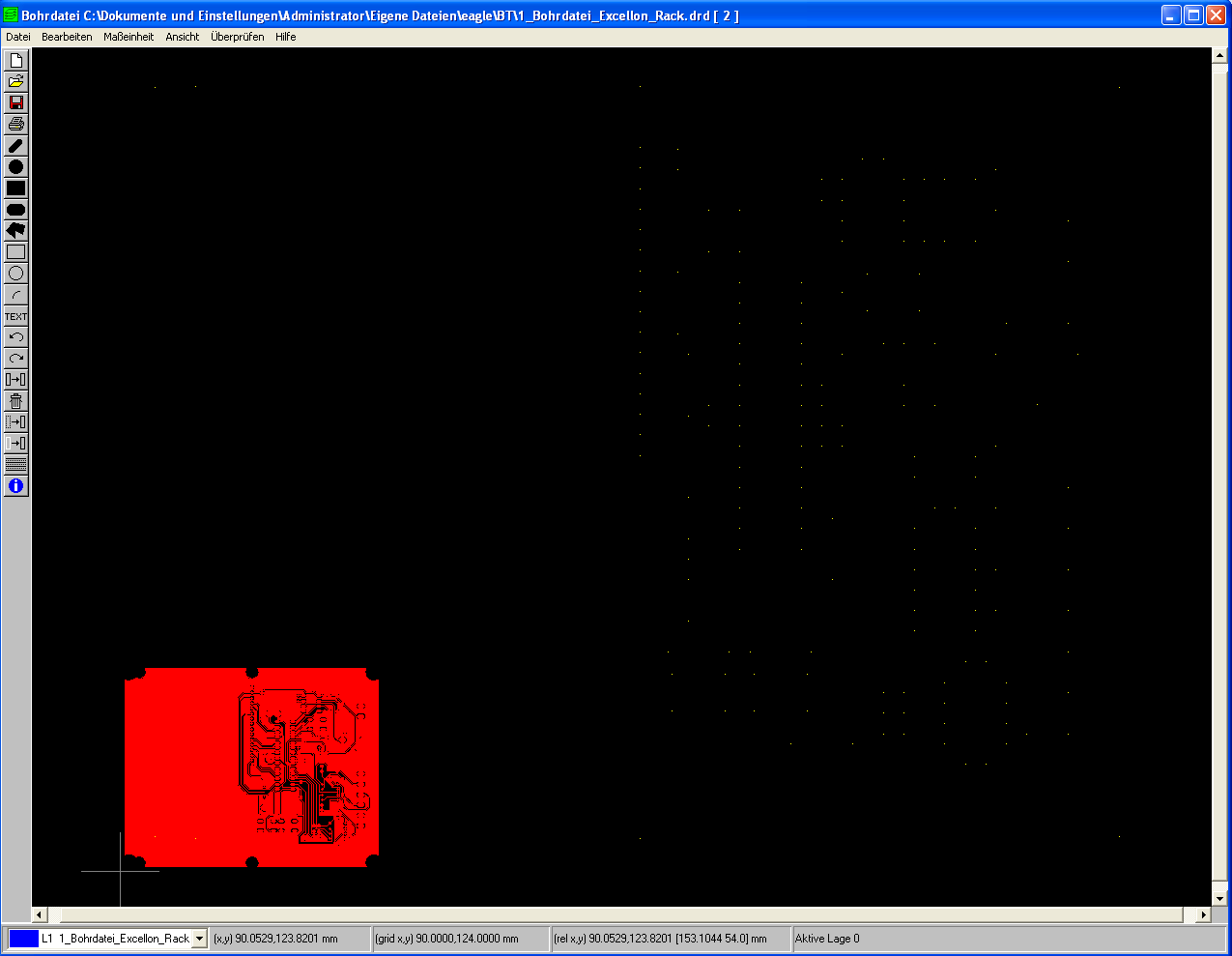

meine exportierten Daten aus Eagle sollem mit CAM350 weiterverarbeitet
werden. Dabei gibt es nun Probleme. Speziell, das die Bohrlöcher nicht
mit der Struktur übereinstimmen.
In Anhang sind zwei Bilder. Ein Online-Viewer positioniert die Bohrungen
an der richtigen Stelle, ein installiertes Tool positioniert die Löcher
falsch.
Habe ich in eagle Einstellungsmöglichkeiten bezüglich Kommastelle oder
Einheit bevor ich Excellon-Daten erzeuge? Muss ich davon ausgehen, das
meine Bohrdaten falsch sind, wenn sie das installierte Tool nicht
korrekt anzeigen?
Danke!
EDIT: Das dritte Bild ist das zugehörige Bild zu dem ersten Bild.
Gast #3528354
> korrekt anzeigen?
Nicht wirklich, ich vermute mal, sie würden stimmen, wenn man sie mit
dem Faktor 1/2,54 multipliziert - kommt dir daran was bekannt vor?
Der Mann an der CAM-Station sieht das ja und wird die Formatangaben
korrigieren von metrisch zu inch und oder umgekehrt, dazu die
Stellenzahl, so dass das Bohrbild passt. Gute CAM-Software macht das
sogar automatisch nach maximaler Übereinstimmung von Löchern und Pads.
Aber man sollte sich nicht drauf verlassen, sondern Daten
sicherheitshalber so abliefern, dass sich alle Bilder decken, und in
einem Kommentarfile dazu angeben, welche Formate verwendet wurden. Meine
Bestelldateien enthalten u.A.
  Blendenteller : Extended Gerber, Zahlenformat 2.5 inch
  Bohrprogramme:  Excellon 2, Zahlenformat 2.4 inch
                        (Bohrdurchmesser im Header)
  Lagenzaehlweise: Top - L2 ... Ln-1 Bot(tom)
Gruss Reinhard

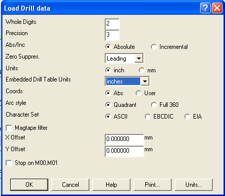

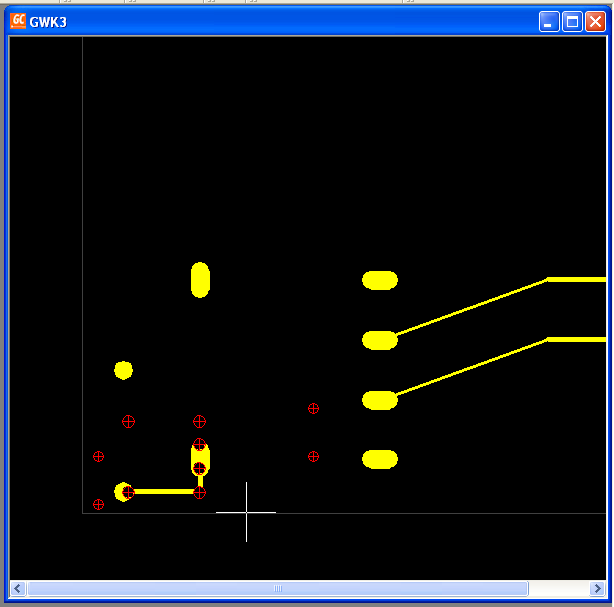

OP #3529263
Aktueller Stand:
Beim normalen Einladen meines Layers ist dieser nicht an der korrekten
Position. Pad müsste bei 1,27mm 1,27mm liegen und wird angezeigt bei
3,48mm 1,79mm.
Ich werde mir jetzt nochmal die Datein (Gerber, Excellon) mit dem
Editior angucken. Vllt bringt das Erkenntnisse.
Zu den Bilder: Einmal eine Warnung, welche mir beim Einlesen der
Bohrdaten ausgegeben wird, dann eine Veränderung der Einstellungen
(Units=mm, Drill Units=mil) lässt die Löcher näher an die orginale
Position kommen und das dritte Bild zeigt die Einstellungen die ich
vornehmen kann. Programm ist GC Prevue.
Vllt hat noch jemand eine Idee.
Gast #3529327
> Editior angucken.
Dabei könnte man dir nur helfen, wenn du sie hier reinstellst. Es
handelt sich ja wohl nicht um die geheimen next generation
supercomputer.
Im Prinzip musst du nur ganz einfach bei Load Drill Data das gleiche
reinschreiben wie bei der Ausgabe der Bohrdaten. Natürlich können die
Gerberdaten ebenso falsch sein wie die Bohrdaten, oder sogar beide...
Gruss Reinhard

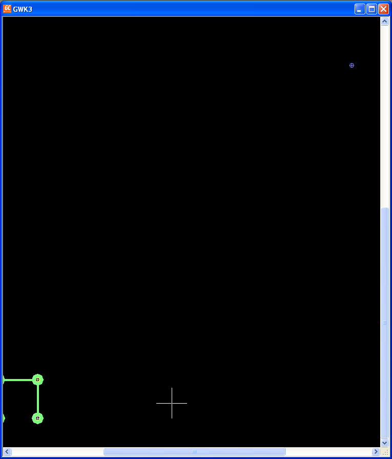

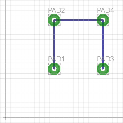

OP #3529441
Ich habe es jetzt für mich exemplarisch an einem einfachen Beispiel
nachvollzogen.
Diesen Schritt will ich kurz erläutern.
Mein Layer wird exakt positioniert. Bohlöcher weichen um den Faktor 10
ab.
Struktur ist in Bild 1 dargestellt. Das Loch unten links startet bei 0,5
0,5 (inch). Dann geht es gleichmäßig 0,5inch hoch, 0,5inch zur Seite,
0,5inch runter.
Gerber:
X005100Y005100D03*
X010100Y005100D03*
X010100Y010100D03*
X005100Y010100D03*
Nun Excellon:
X5100Y5100
X10100Y5100
X10100Y10100
X5100Y10100
Nun von mir abgeändert:
X0051Y0051
X0101Y0051
X0101Y0101
X0051Y0101
In Bild 2 sind ein Teil der nun passenden Löchern zu sehen und ein
fehlplaziertes Loch.
Nun das große Fragezeichen: Warum der Faktor 10 bzw. die fehlenden
Nullen?!

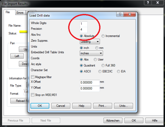

OP #3529650
Nochmal ich:
Ich präsentiere hier schnell für die Nachwelt die Lösung für mein
Problem. Die Daten wurden mit unterschiedlichen "Parametern" eingeladen.
Diese Parameter müssen stehts gleich sein. Sehr gut in Bild 1 zu sehen.
Bild 2 nur mal als Vergleich von einem anderen Programm.
Vielen Dank an alle!
Grüße
Sascha
#3529680
@ Sascha V. (sasvoe)
>ab.
Weil deie Gerber im 2.5 Format, deine Exellon aber nur 2.4 Format
gespeichert sind. Ausserdem macht Eagle keine führende/folgende
Nullunterdrückung, es speicher immer die volle Länge. Spielt heute auch
keine Rolle mehr, Speicherplatz ist nicht das Problem wie vo 30 Jahren.
Bei Excellon ist aber trailing zero suppression standard, deswegen sind
die Zahlen alle verschieden lang. Das muss man deiner Software ggf.
extra sagen. Machnmal ist die nicht schlau genug, das selber richtig
einzustellen.
