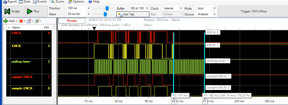

Für mich Top-Erebnisse gibt eigentlich die Kombination von Peters Code,
wenn das Polling durch einen IRQ an den Encoderausgängen angestoßen
wird. Das gibt dann eine perfekte Kombination von IR-Verfahren und
Polling;-)
Wie man auf dem Bild sieht wird das Polling mit dem ersten Impuls
angestossen, was recht einfach zu realisieren ist, da es nicht darauf
ankommt, welcher Eingang/Flanke den IR auslöst. Und wenn nach X
Pooling-Impulsen keine weiteren Eingangsimpulse mehr kommen wird das
Polling wider abgeschaltet.
